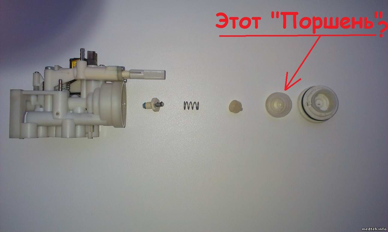

Цитата big ()
на уплотнении поршня смазка присутствует
Этот (на фото) "поршень"?его я не смазывал..
А может кто подскажет про сирону/сименс М1? При поднятии 1-го инструмента-турбины она сама (без педали) начинает работать; а второй иструмент (микромотор) работает штатно (от педали). Турбину с мотором меняю местами (перекручиваю рукава) - проблема всё-равно остаётся на 1-м месте инструмента.
МастерБакуДата: Пятница, 24.Окт.2014, 22:19 | Сообщение # 165
эту штуку не смазывают. снимите крышки , выньте эти штуки( биг поршнем назвал ) там где будет капать - разбирайте дальше. почистите.

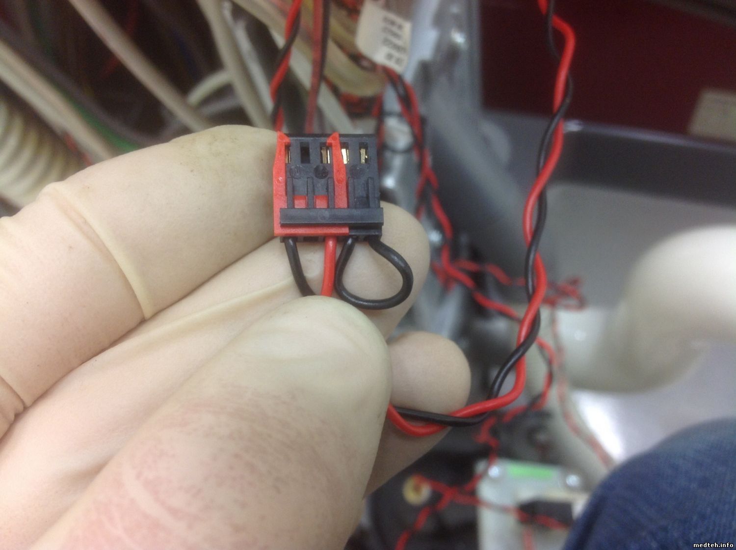

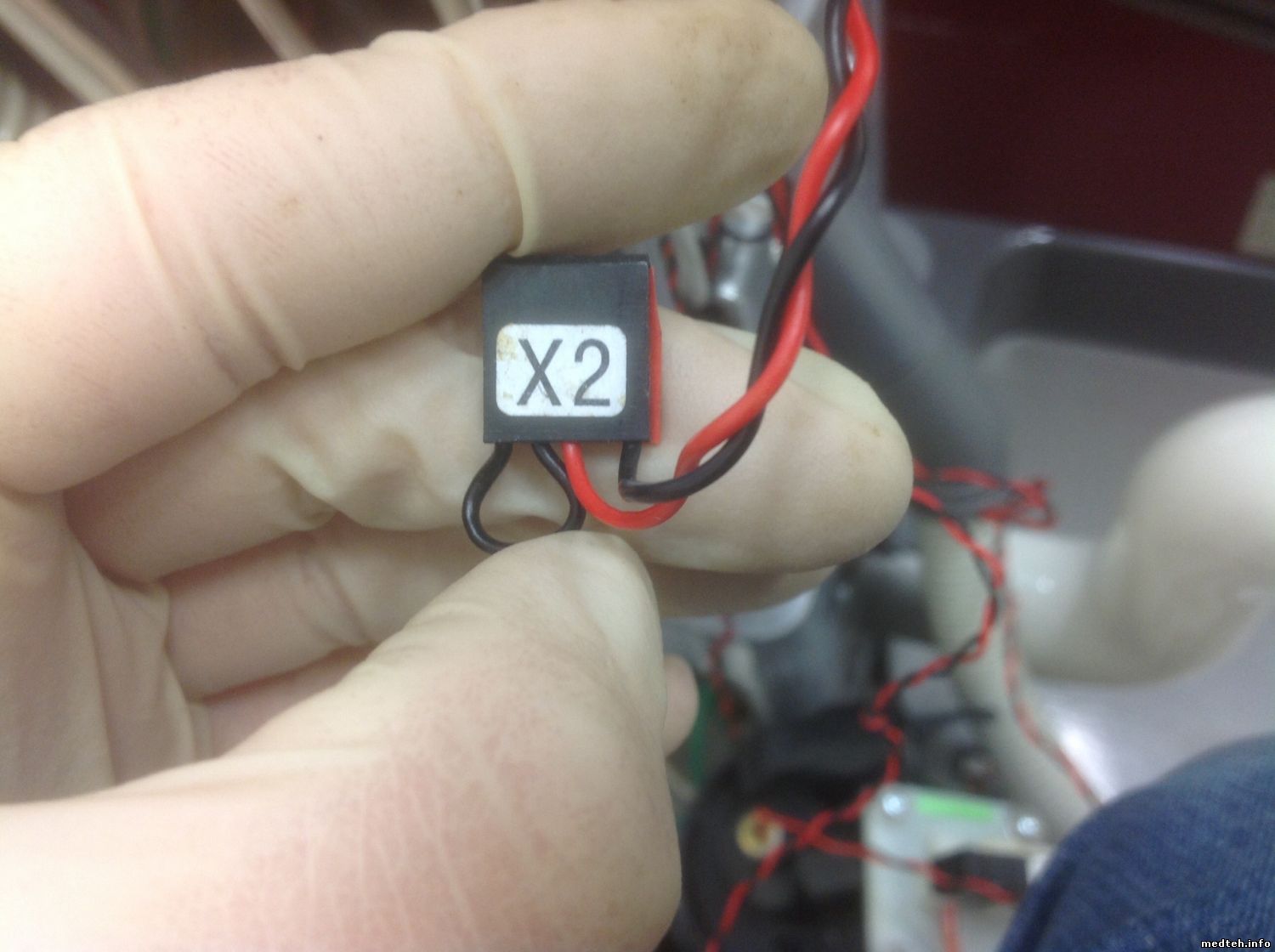

Добрый день! Ребята, помогите советом. На установке Sirona C3+ один деятель до меня решил поменять мотор сепаратора ( или насос, как он его назвал ). Поменять - поменял, только установку после даже не включил. И теперь, при включении установки она постоянно издаёт звуковой непрерывный сигнал! Деятеля сдуло, а расхлёбывать мне... Короче, при этом перестала работать аспирация и иже с ней не подаётся вода в стакан и плевашку. Тут, понятное дело, вещи взаимосвязанные, ибо при включении воды в плевашку так же должен был срабатывать мотор сепаратора. Всё остальное работает. Ощущение, что сработала какая-то блокировка по питанию мотора. На плате WE мигает красным V101. Все разъёмы на плате на месте. Поделитесь идеей! Спасибо.

Мотор, по всем признакам, ремонтный. Ещё заметил разницу. На " новом " моторе на разъёме Х2 нет перемычки, а на откопанном мной старом моторе есть. Пробовал перемычку ставить-нет результата.
