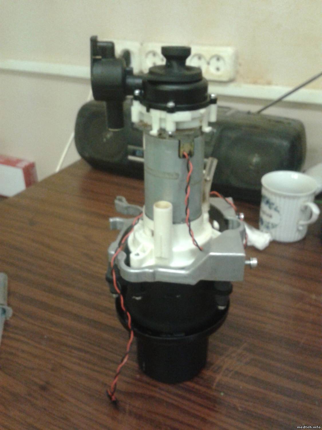

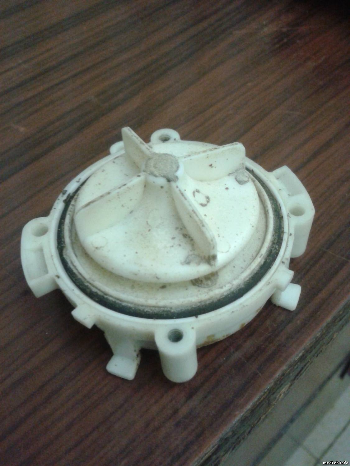

TexnikimsДата: Пятница, 21.Дек.2012, 16:40 | Сообщение # 54
У вас сообщений: 549
Сервисный Инженер
МО Люберцы

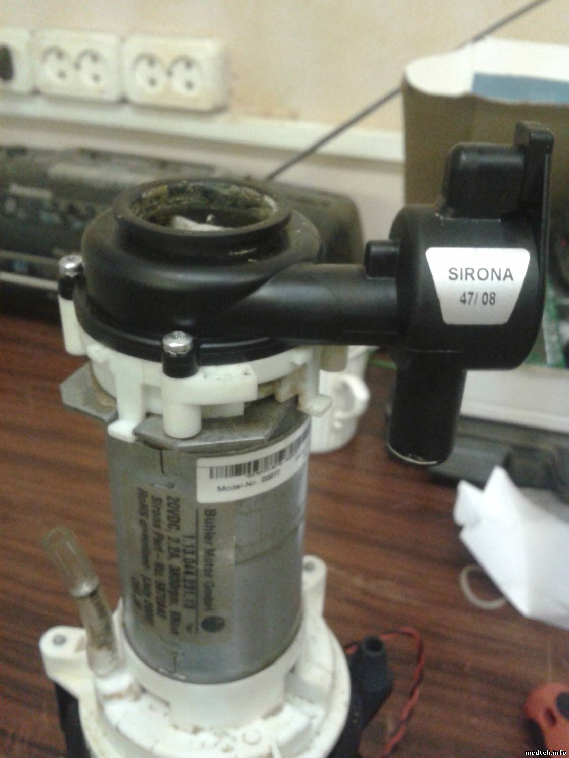

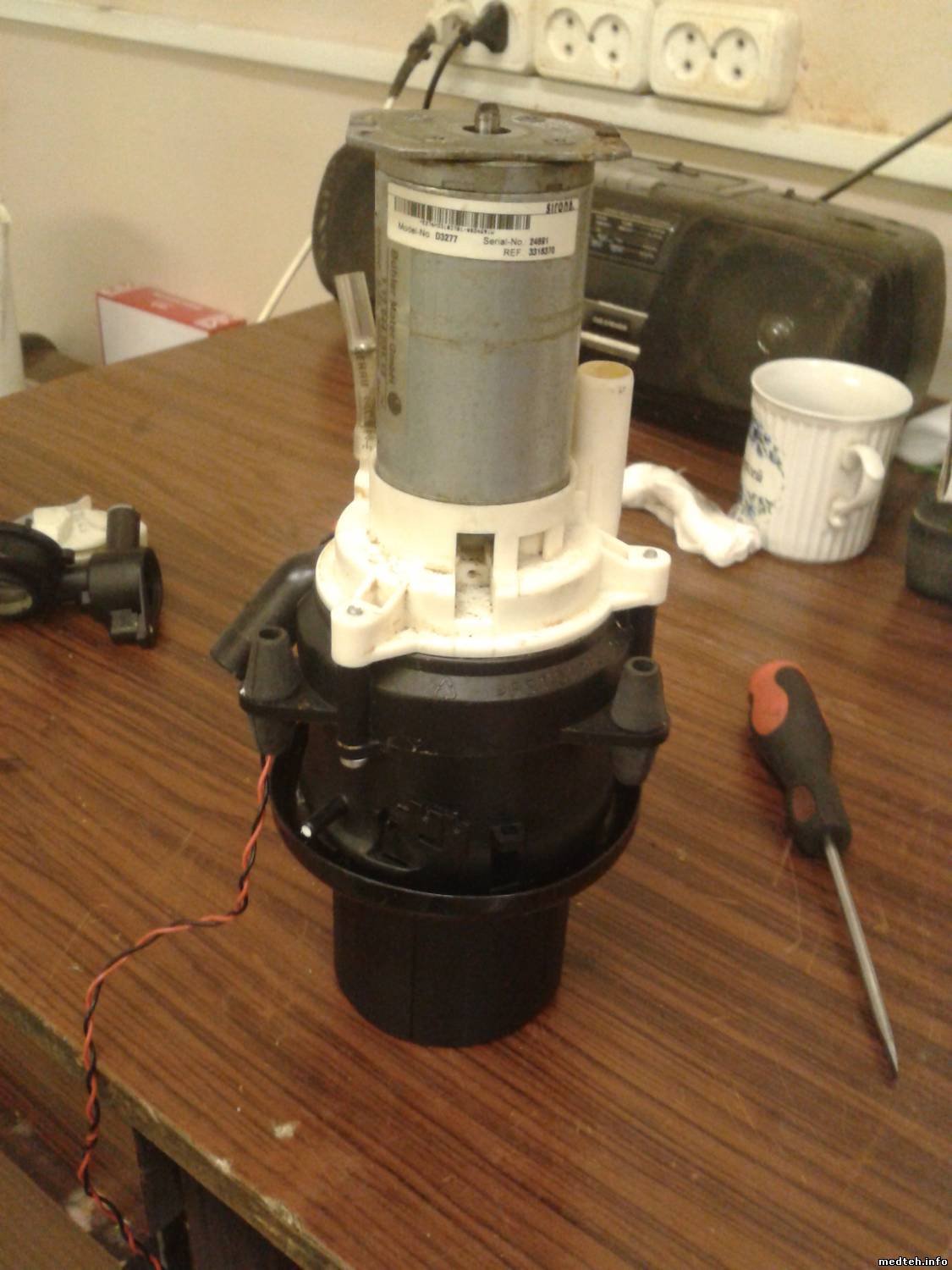

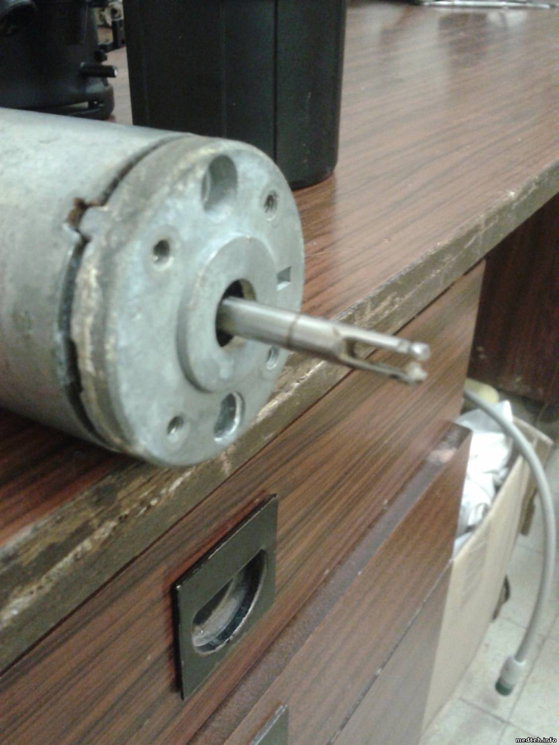

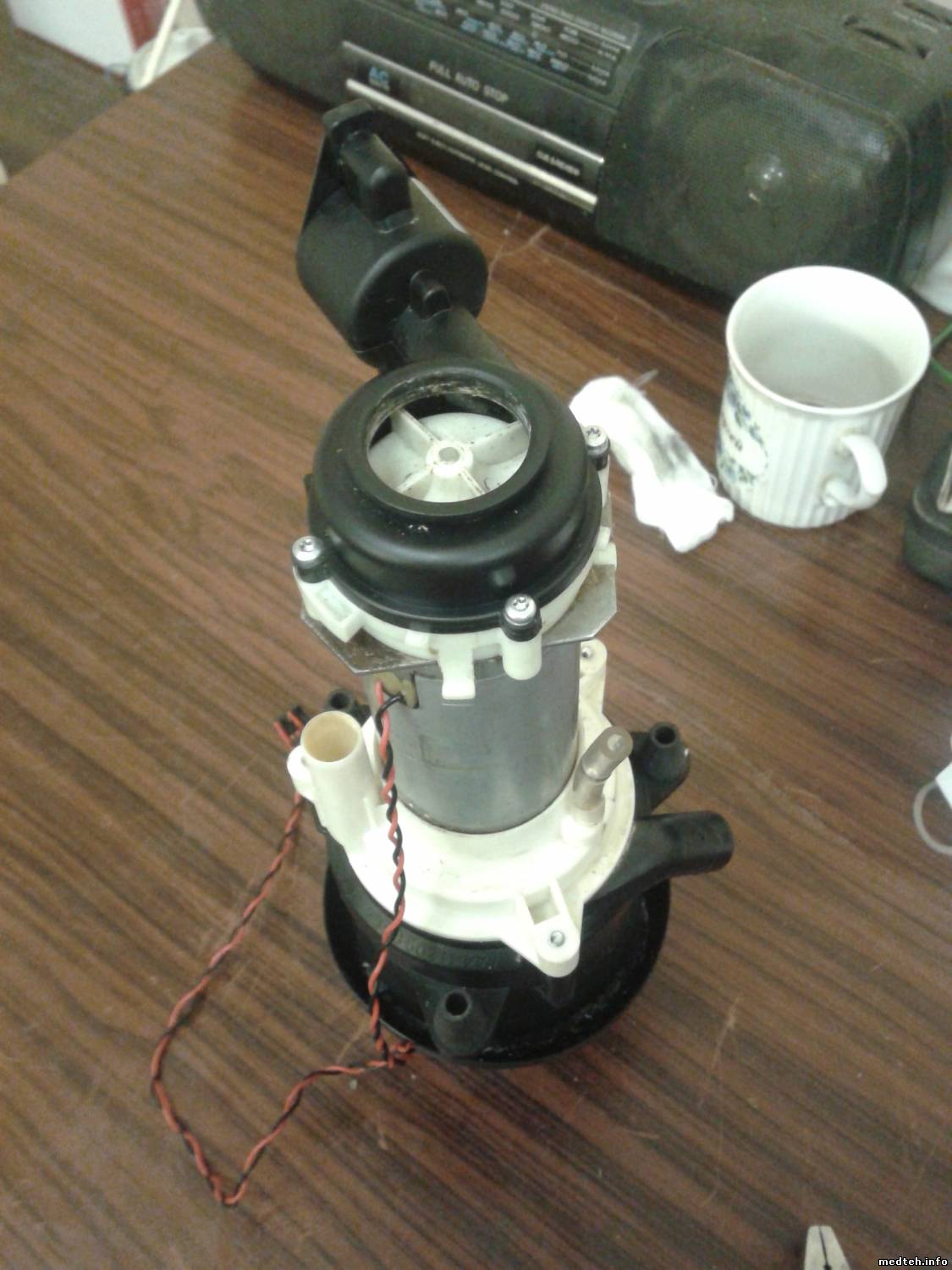

Здравствуйте коллеги! Загудел подшипник на помпе,при полной разборке обнаружил что не хватает одной крыльчатки (одна все таки имеется) вместо нее на валу была намотана изолента,при этом помпа исправно работает,персонал говорит что в машину никто не лазил,возникает вопрос: а должна ли она там быть?
на второй фотке видно вал двигателя с прорезью.В этом месте и была изолента,кем то намотана.
7732560.jpg (135.2 Kb) · 4325877.jpg (122.9 Kb) · 6310549.jpg (116.8 Kb) · 3469758.jpg (129.2 Kb) · 4972034.jpg (106.9 Kb) · 9349032.jpg (123.9 Kb)
Сообщение отредактировал Texnikims - Пятница, 21.Дек.2012, 16:43

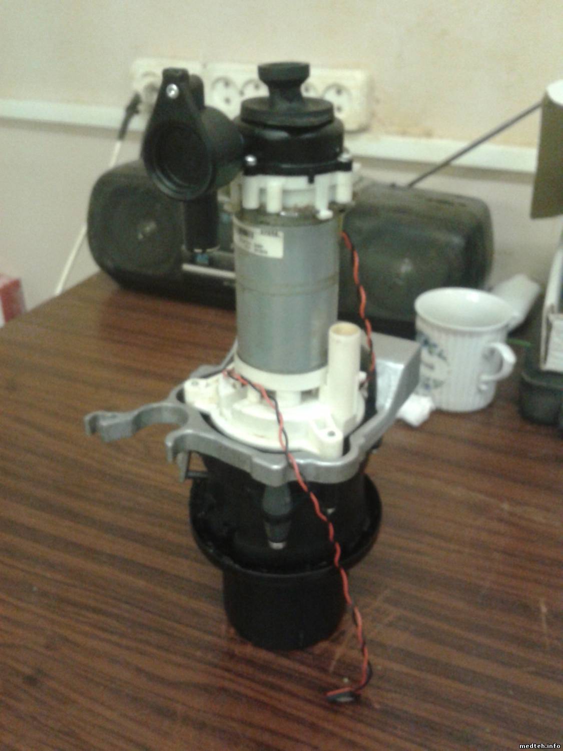

TexnikimsДата: Пятница, 21.Дек.2012, 16:47 | Сообщение # 55
Сервисный Инженер
МО Люберцы

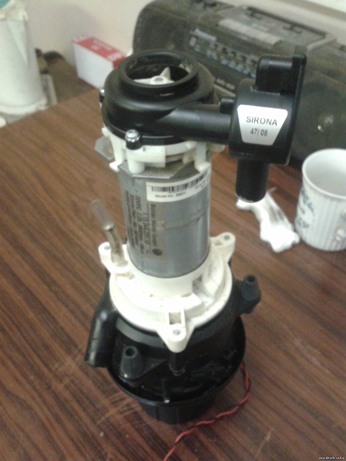

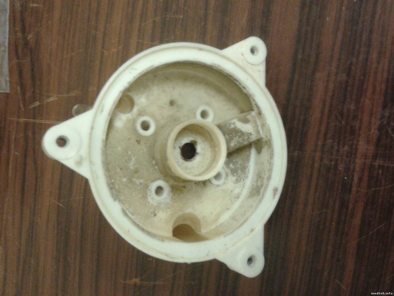

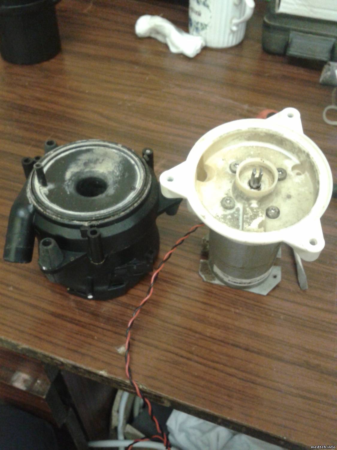

Процесс сборки на фото. Изучение сироновского каталога запчастей результат не принесли.
2057695.jpg (126.9 Kb) · 4933786.jpg (117.9 Kb) · 8782980.jpg (123.0 Kb) · 8183691.jpg (129.4 Kb) · 7535524.jpg (126.0 Kb) · 7205945.jpg (118.0 Kb)
Сообщение отредактировал Texnikims - Пятница, 21.Дек.2012, 16:48

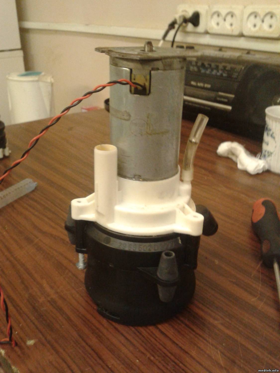

TexnikimsДата: Пятница, 21.Дек.2012, 16:50 | Сообщение # 56
Сервисный Инженер
МО Люберцы

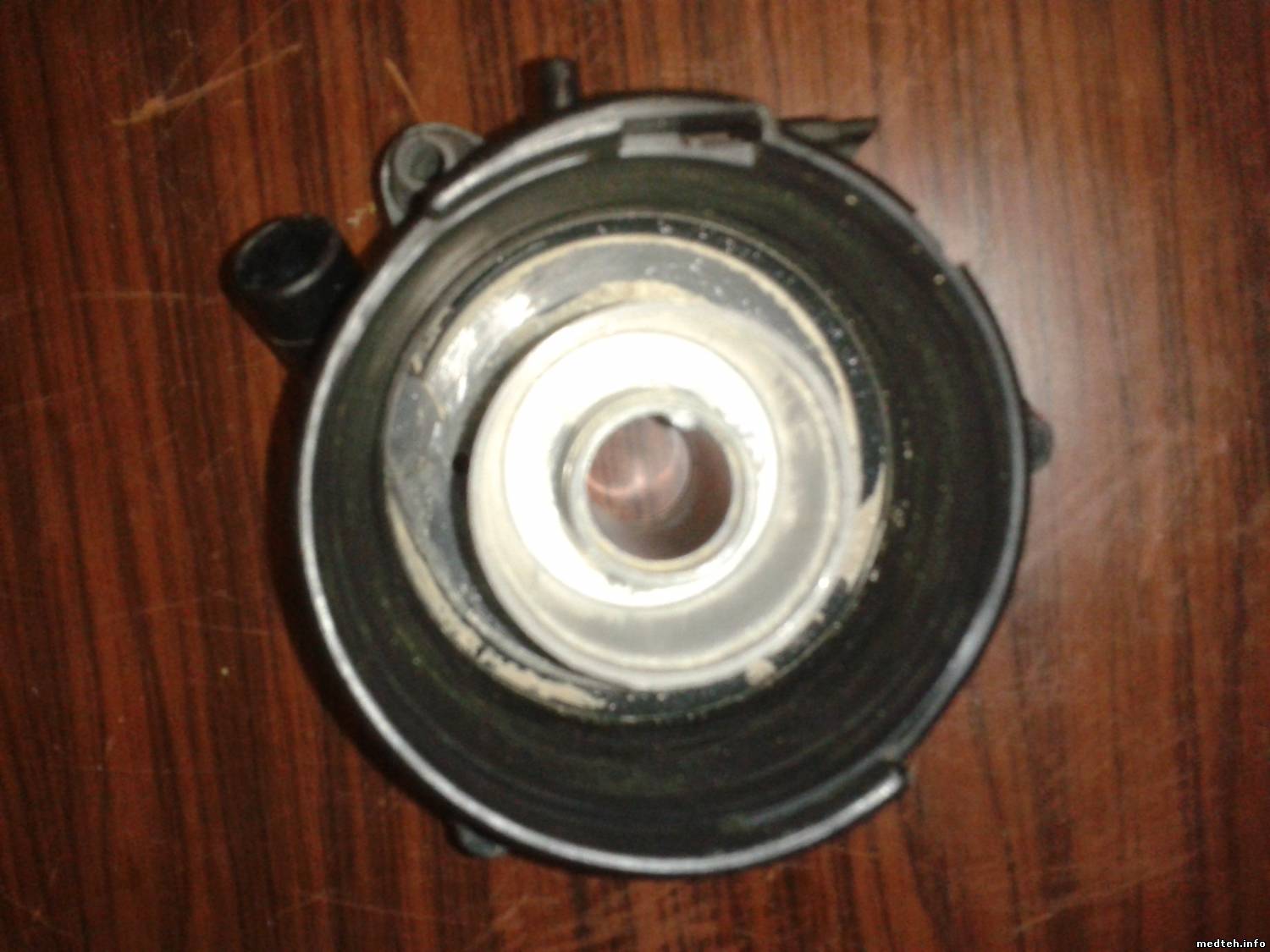

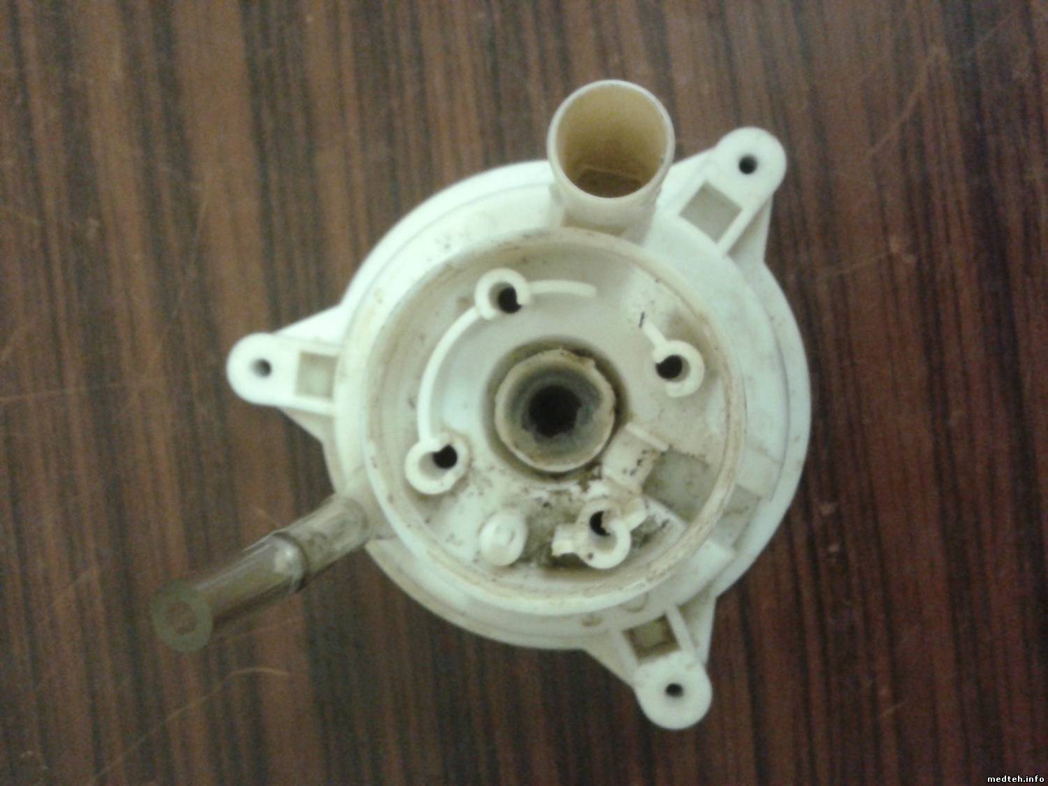

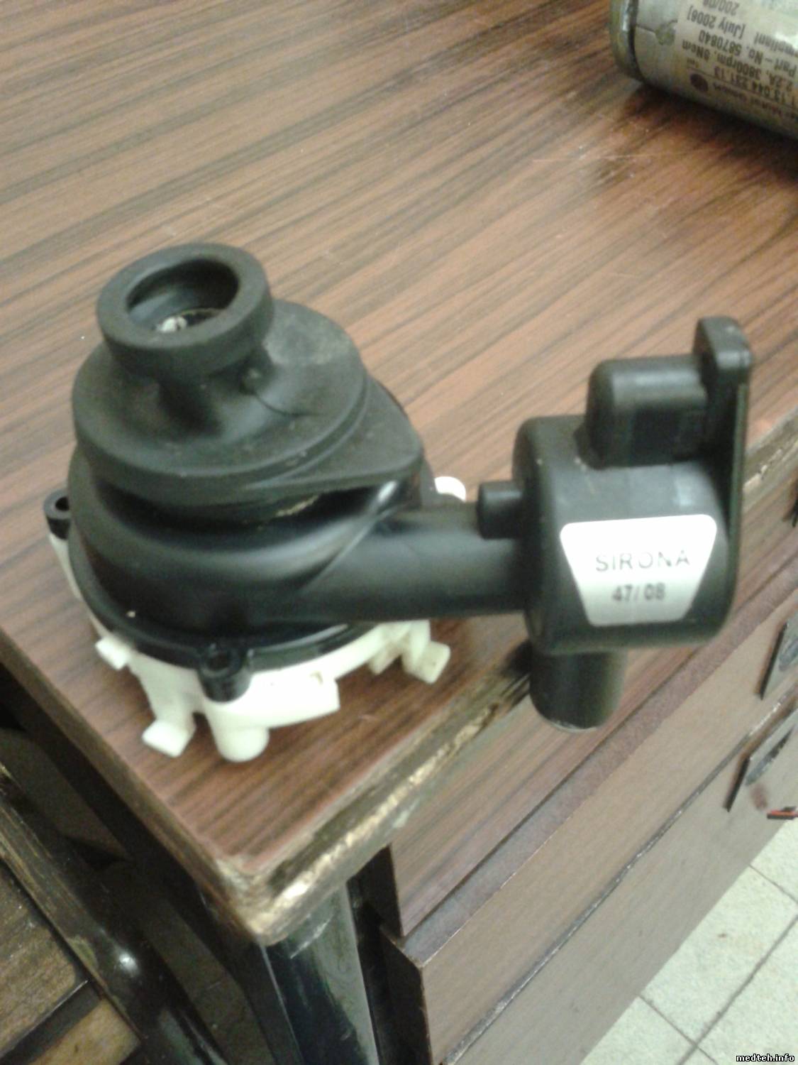

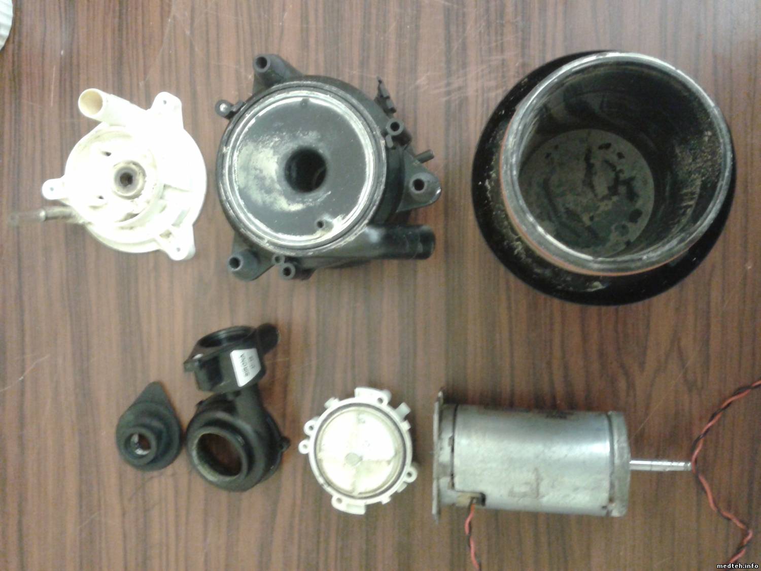

еще фото!
1327747.jpg (114.0 Kb) · 9186683.jpg (115.7 Kb) · 1503701.jpg (130.7 Kb) · 5283976.jpg (129.6 Kb) · 7381888.jpg (116.0 Kb) · 5297572.jpg (117.1 Kb)
TexnikimsДата: Пятница, 21.Дек.2012, 16:53 | Сообщение # 57
Сервисный Инженер
МО Люберцы

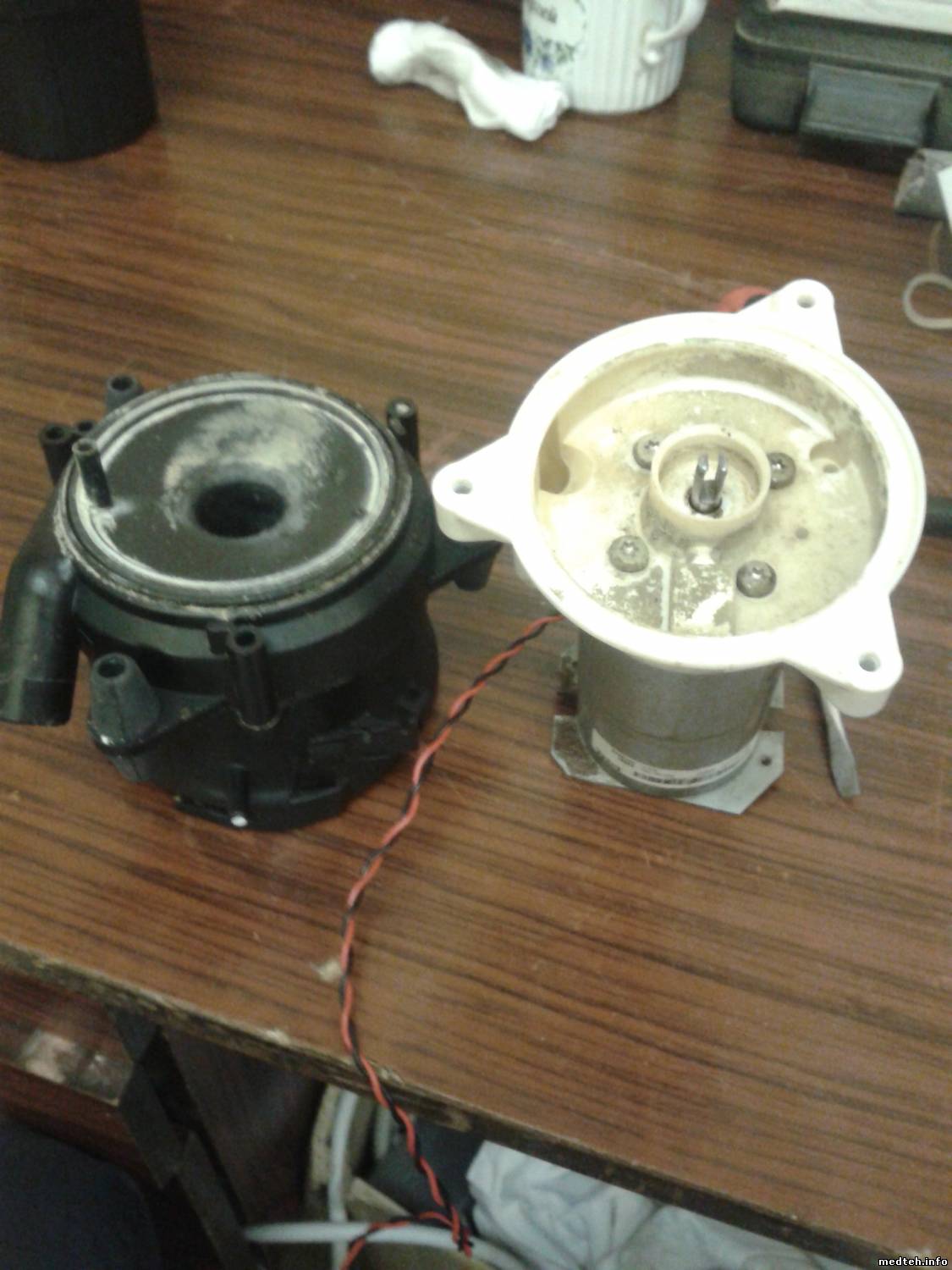

Есть на обслуге такие же машины,но помпу снять что бы посмотреть достаточно долгий и трудный процесс.
8279275.jpg (128.2 Kb) · 5940857.jpg (118.9 Kb) · 4760883.jpg (115.3 Kb) · 7123986.jpg (125.6 Kb) · 3996863.jpg (119.8 Kb) · 5677161.jpg (123.1 Kb)
Сообщение отредактировал Texnikims - Пятница, 21.Дек.2012, 17:00

Тема решена! не должно быть никаких крыльчаток,тему раскрыли тут http://www.medteh.info/forum/35-6318-1
