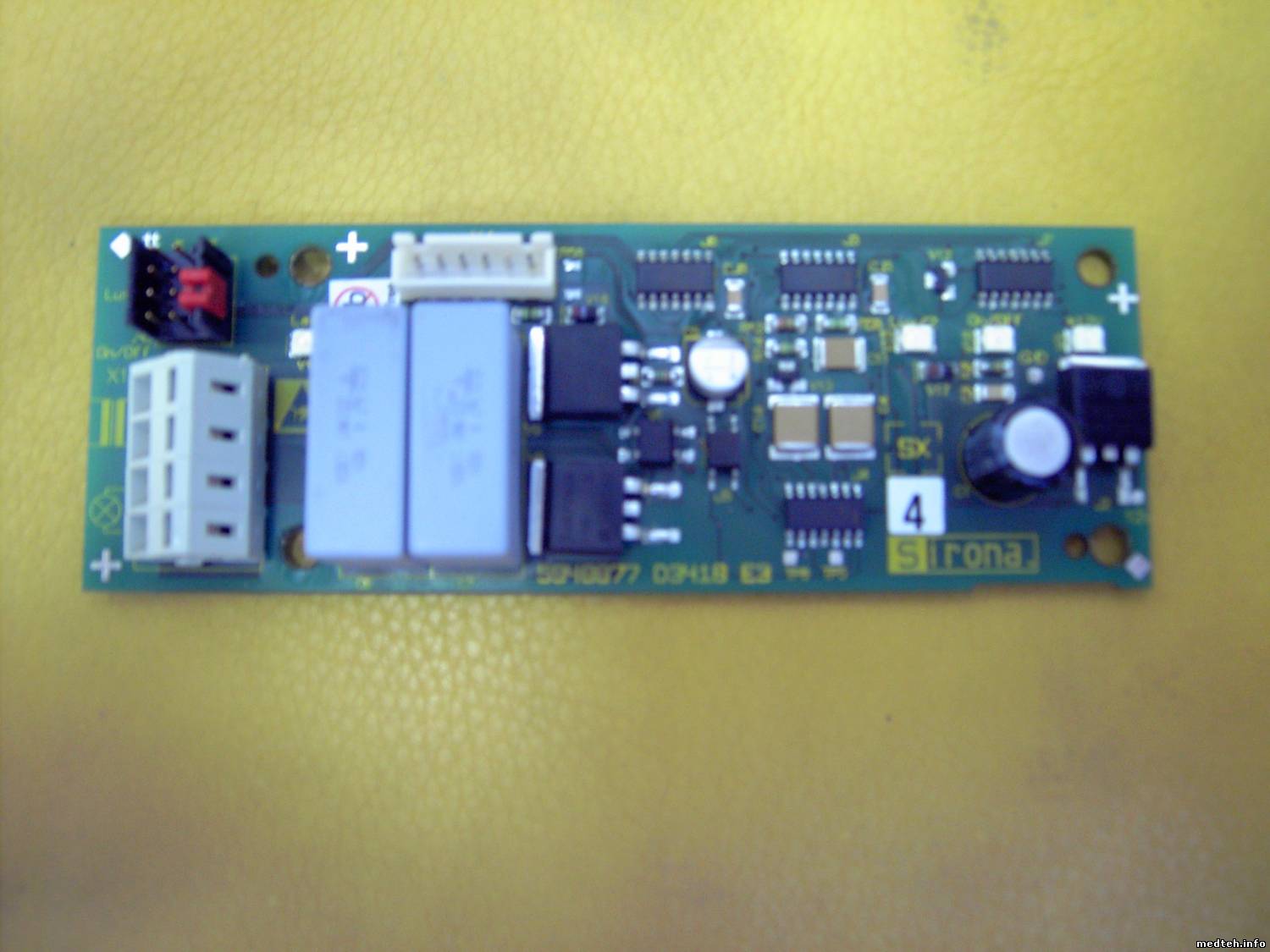

По случаю мне подарили неисправную плату от стоматустановки Sirona модель C8+.
Неисправность заключается в следующем: короткое замыкание на входящих клеммах. Визуально никаких косяков не видно. Может у кого нибудь есть опыт ремонта таких плат? Что чаще всего вышибает на этих платах? Тупо выпаивать и звонить каждый элемент нет никакой охоты.
Электрической схемы нет, Sirona почему-то даже своим сервисникам не даёт схем.

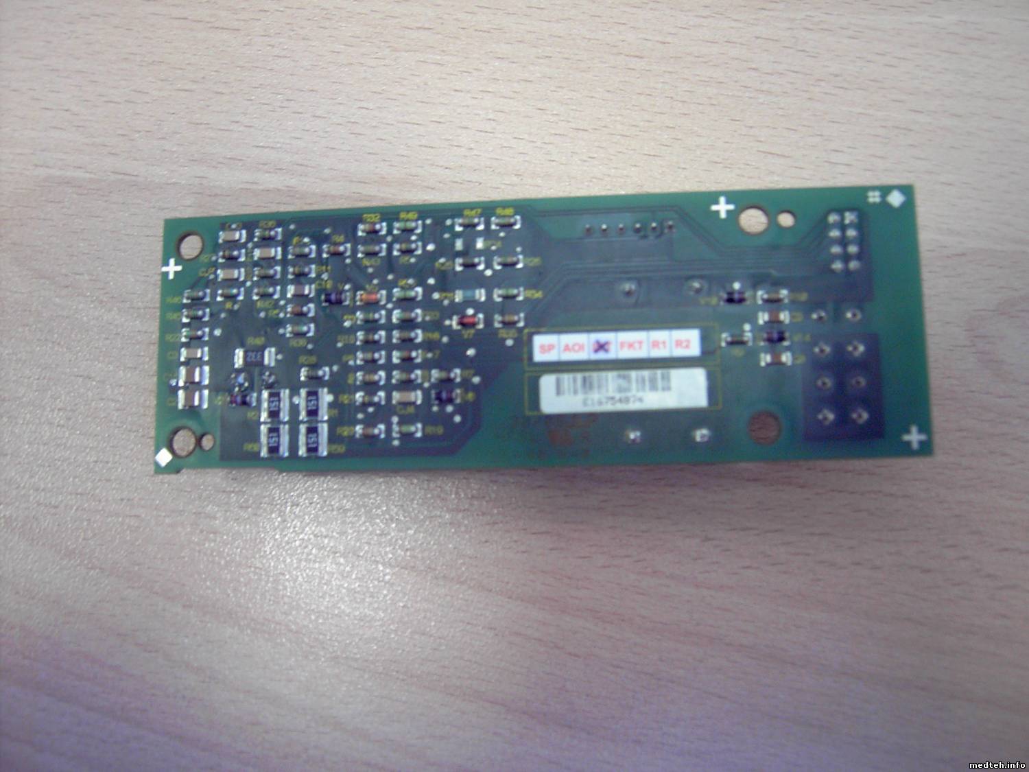

титовДата: Вторник, 31.Янв.2012, 11:42 | Сообщение # 8
У вас сообщений: 186
инженер по МО
Фото обратной стороны платы.
YRA46Дата: Вторник, 31.Янв.2012, 14:03 | Сообщение # 9
вот эти если память не изменяет...
YRA46Дата: Среда, 01.Фев.2012, 09:52 | Сообщение # 10
титов, а если ошибаюсь... звонишь кондеры на предмет КЗ. те которые звоняться-отпаиваешь-проверяешь...не думаю что все там паралельно малоомным цепям стоят.

КЗ было на других кондерах, выпаял, прозвонил, кондеры в порядке емкость 20nf . КЗ на клеммах осталось

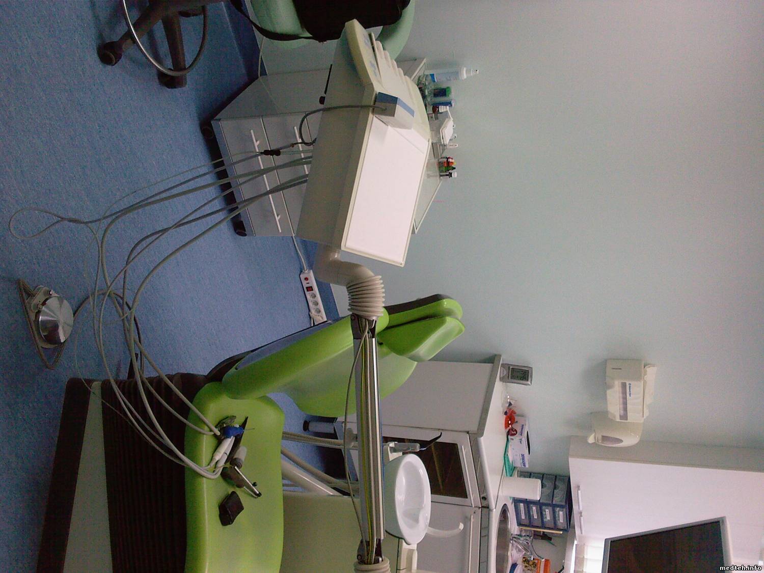

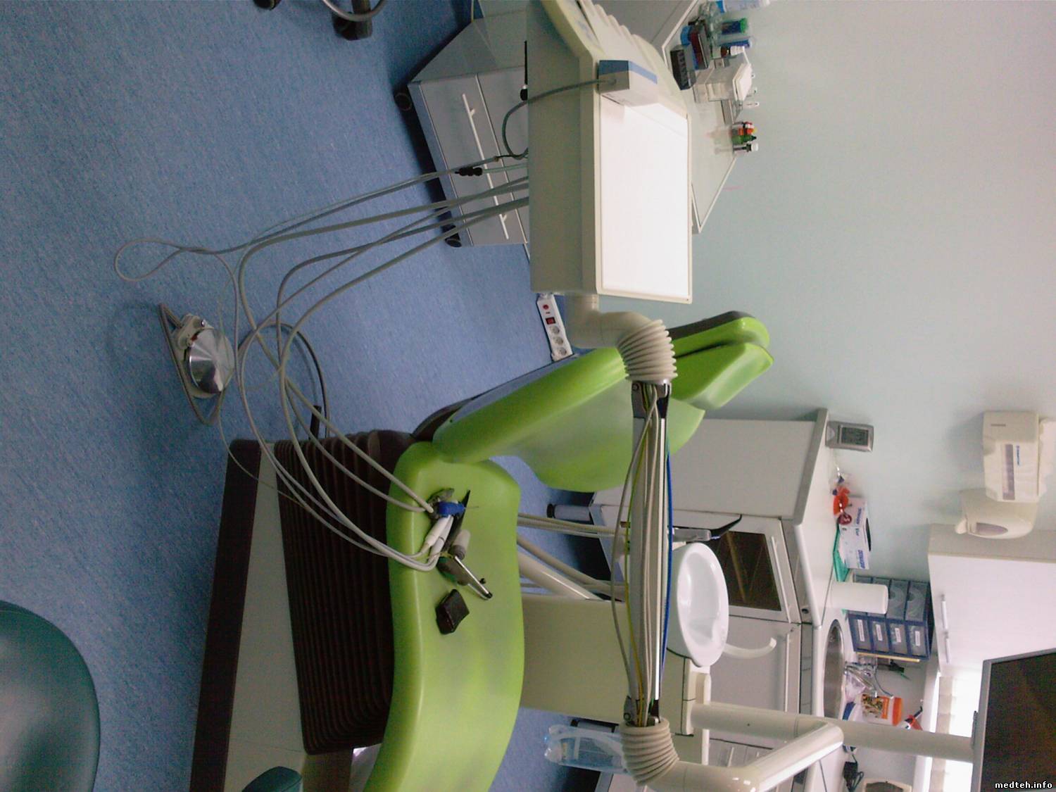

Уважаемые коллеги, здравствуйте!
Столкнулся со следующей проблемой: стомат. установка Sirona
когда врач держится за столик врача и начинает его поднимать, опускать
столик врача приобретает крен относительно пантографического плеча.
Чтобы вернуть столик в исходное положение, делаю следующее: откручиваю стопор пантографического плеча, поднимаю
максимально вверх столик врача-в пантографе что-то щелкает, и столик становится на место.
Этого хватает на несколько дней, потом та же проблема.
Надоело уже к айболиту ездить.
Подскажите,пожалуйста, в чем дело?

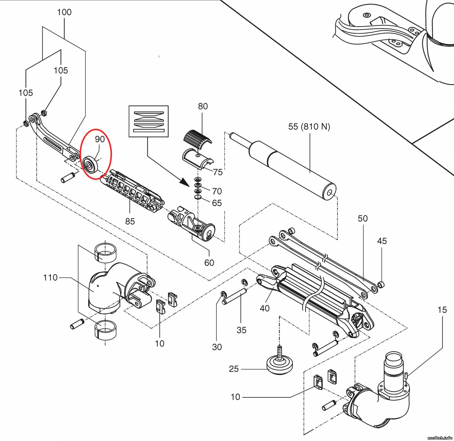

Надо понять, что щелкает. Вот тебе картинка, может пригодится biggrin
спасибо за картинку
там скорее не щелкает а сдвигается газовое перо, но может я ошибаюсь

bigДата: Вторник, 22.Май.2012, 23:59 | Сообщение # 22
Судя по картинке, поз.90 - колесо. Может быть, оно подклинивает ?

Надо разобрать плечо и смотреть, это либо большая выработка в креплениях либо нет смазки в трущихся узлах.
То что Вы называете "газовое перо" это амортизатор (газовая пружина если своими словами) и если бы с ним что либо случилось то плечо вообще бы не держалось.

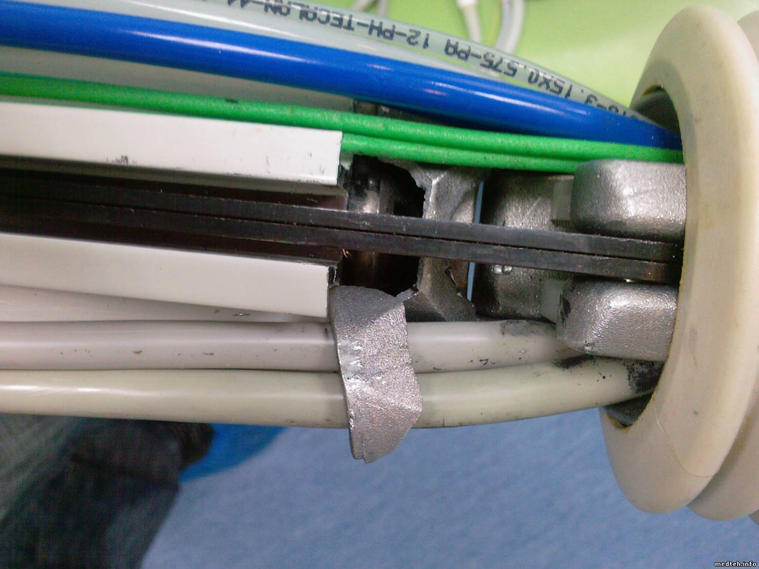

При выезде в очередной раз заметил следующую неисправность см. фото может ли это быть причиной крена столика; из-за того что амортизатор(газовое перо) просто смещается и соответственно кренится столик?
не подскажите каталожный номер данной сломанной детали?

При смещении амортизатора это в полне может быть. В прикрепленном файле Part No это и есть артикул для заказа у оф. дилеров. Но мой Вам совет в заявке укажите модель установки и год изготовления. mail1

МВРДата: Вторник, 29.Май.2012, 11:27 | Сообщение # 29
Данное явление (сообщ.1) происходит из-за смещения деталей пантографа.
Причина: Из-за естественного износа, ослаб газовый амортизатор (а это вероятнее всего) и тогда стали сильно, до стопорения, затягивать регулятор усилия вертикального смещения врачебного столика (хотя это могли делать изначально, не зная предназначения регулирующего винта снизу) ... А многократные произвольные и непроизвольные попытки вертикального перемещения застопоренного столика приводят к смещению деталей пантографа, и, как в Вашем случае, к разрушению ...
Сломанную деталь и, возможно, амортизатор менять ... Всё это не сложно ... Делайте аккуратно, чтобы не повредить шланги ... (тогда это станет проблемой ...). Перед разборкой обязательно заметьте как взаимно уложены шланги и кабель ...
