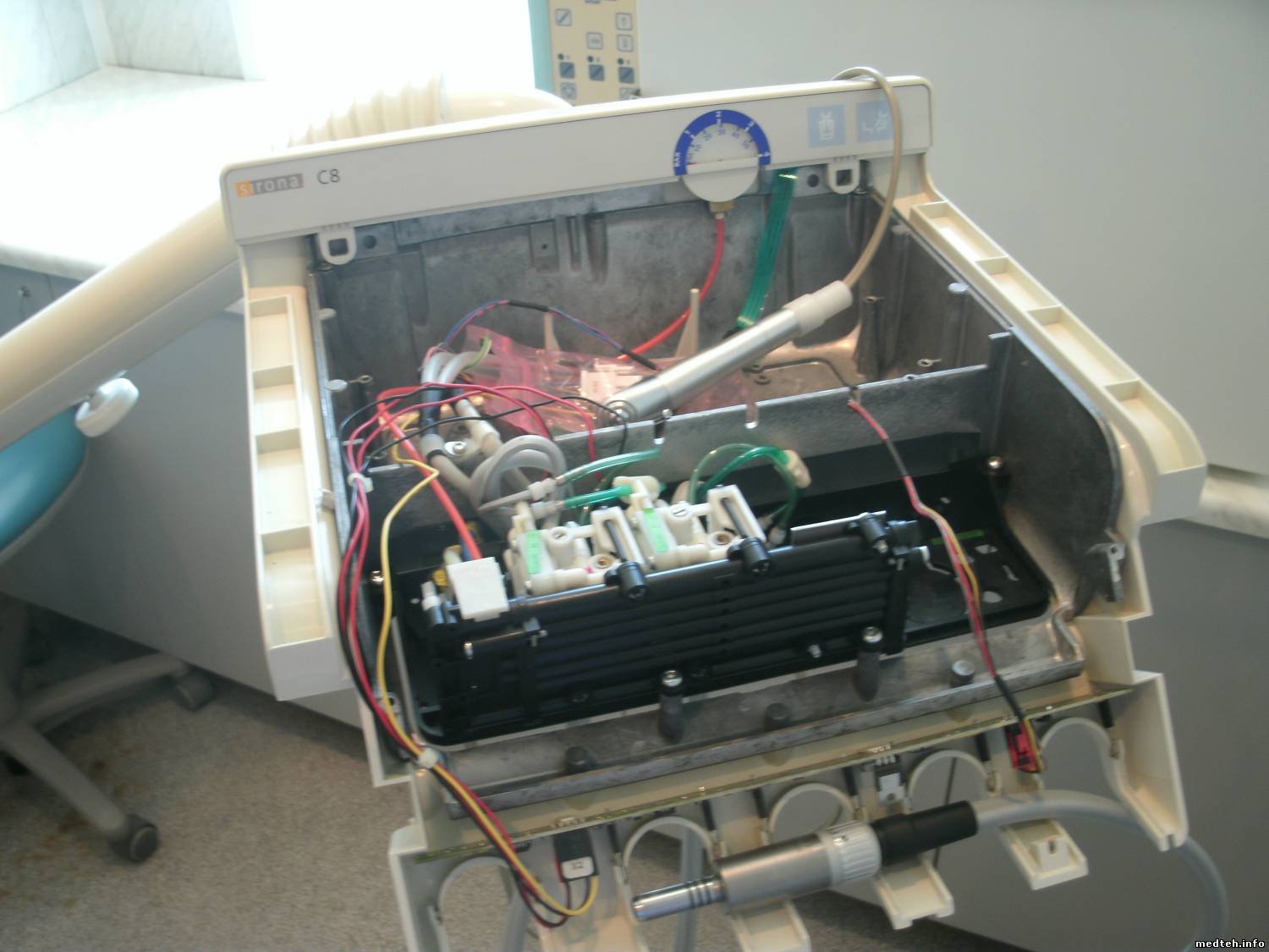

Здравствуйте, уважаемые коллеги!
У меня одинаковая проблема на 2-х почти одинаковых аппаратах (отличаются только тем, что на одном стоит встроенный полимеризатор, а на другом его нет)
На обеих установках установлены два пневмошланга М4 (2-е и 3-е место на столике, 1-е место занято пистолетом)
Не работает клапан второго пневмошланга (3-е место)
Описываю то, что я сделал:
1. Вскрыл крышку столика, померил напряжение на разъеме платы управления. На контактах разъема платы Х2 (3-е фото в этом сообщении), управляющих клапаном первого места напряжение есть(+17В), на втором-нет.
2. Решил поставить плату с другой установки, особо не недеясь, что это поможет. Ситуация не изменилась: 3-е место не заработало. Предположив, что, теоретически, отказ может быть одинаковым, оставил затею менять что-то между установками.
3. В разъеме установки Х2 перебросил группу контактов со второй позиции на четвёртую, с тем, чтобы включить датчики 5-го места.
Ура!!! Заработало!!! Но радость моя не была долгой. Когда я стал собирать столик, 5-е место отказалось работать. Проверив всё и убедившись, что ничего не коротнул (вообще, стараюсь работать аккуратно), я предположил, что это связано с микротрещинами на плате, и когда они расходятся, плата перестает работать. Осмотр лупой ничего не дал.
4. Тогда я (это моя ошибка) переключил эту группу контактов с пятого места на четвертое (третья группа контактов разъема Х2). Ситуация повторилась в точности. (После обратной разборки столика плата также не работала.) На выходе группы контактов 0.
Что это может быть? Защита по току? (Я не думаю, что плату можно вывести из строя даже если там будет КЗ, должна же быть защита, насколько помню аналогичные устройства) Необходимо ли разбирать электроклапан? И как это лучше сделать?
5. После серии смелых экспериментов слетел шланг (видимо) где-то под креслом пациента, и одна установка при нажатии на педаль стала травить. Как разобрать?
Буду благодарен за сервисную документацию.
Прошу сильно меня не пинать, последнее время я далек от стоматологии.
Данные установки стояли 3 года, так что, я полагаю, что данные проблемы это только начало.
P.S. Оцените, как кто-то из товарищей сделал кронштейн лампы светильника (последнее фото)
5166647.jpg (120.6 Kb) · 3566103.jpg (95.4 Kb) · 1473011.jpg (120.8 Kb) · 5025855.jpg (115.4 Kb) · 7177665.jpg (74.8 Kb)

serg006Дата: Понедельник, 11.Июн.2012, 09:15 | Сообщение # 9
У вас сообщений: 394
стомтология
сургут
ДАВАЙ НАЧНЕМ ПО ПОРЯДКУ - когда вытаскиваешь наконечник из гнезда машина должна сказать ПУФ - если говорит -значить плата исправна и нужно смотреть клапан ( скорее всего залипли от неиспользования резинки вовнутри ) если нет - посмотри электро клапан - приходит ли на него напруга . и посмотри плату выбора инструмента - выдает ли сигнал что вынут инструмент ???.....
шланг слетел или в гидроблоке - там просто пластик защелкивающийся или под пластиковой крышкой в ногах пациента (крепиться спереди по краям двумя болтами Т20 )
ПЫ СЫ - А нафига фото машины и платы ...думаешь мы не знаем как они выглядят .....а лечить по фото - это к экстрасенсам !!!! rofl

lis63Дата: Вторник, 12.Июн.2012, 18:58 | Сообщение # 12
начальник участка
Спасибо за помощь, коллеги! Я очень благодарен Вам за отзывчивость.
Установку с момента предыдущего сообщения не видел, описываю по памяти.
Quote (serg006)
Давайте по порядку.
1. Снимаю инструмент.
2.Нажимаю на педаль!
3. "ПУФа" нет. Светодиод электроклапана инициализации не горит. С разъема Х2 питание на клапан не приходит (меряю на разъеме).
4. Перехожу на другое место, перекидывая контактную группу разъема Х2. Работает 4-5 раз. Закрываю крышку. Не работает.
Отсюда вопросы.
На плате есть какие-либо элементы контроля клапана по обратной связи?
Неисправность клапана может заблокировать работу платы управления?
Какая неисправность платы может привести к такому отказу?
Плата каким-либо образом конфигурируется (имею в виду подключение инструмента)?

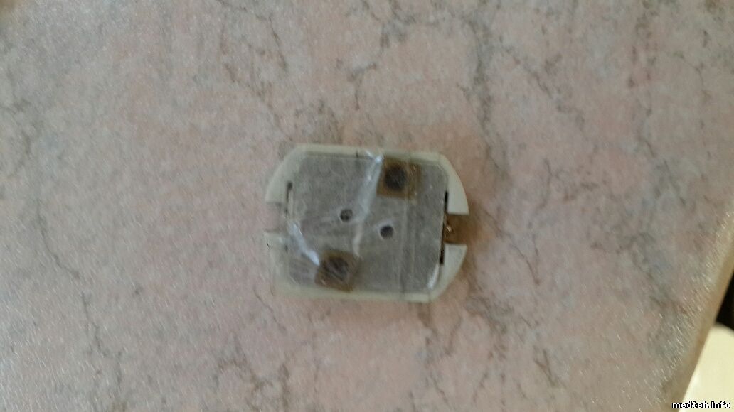

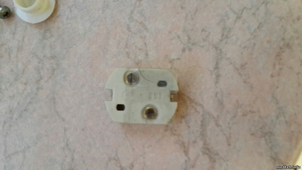

levschaДата: Четверг, 23.Июл.2015, 19:59 | Сообщение # 22
У вас сообщений: 1440
Сочи(Адлер)
Где то на стоматологической свалке доктор откопал свою мечту,Слава Богу,все основные функции работают,правда запарка не могу понять куда светильник подключать,на плате всего то 5 гнезд свободных,два из них Х-11 24в постоянно присутствуют,а мне то нужно с кнопки unknown и патрон вот совсем развалился на две части,ума не приложу каким клеем ее собрать? или где может новый такой патрон купить можно?
Сообщение отредактировал levscha - Четверг, 23.Июл.2015, 20:02
Yulana34Дата: Четверг, 23.Июл.2015, 20:10 | Сообщение # 23
levscha,
Круглый можно купить в электротоварах для штырьковых галогенок.

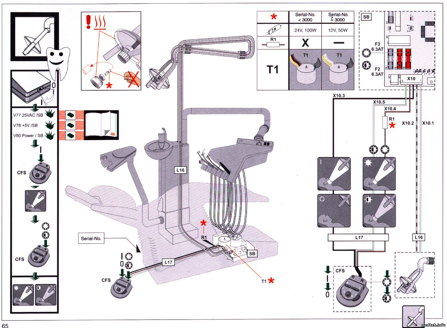

МастерБакуДата: Четверг, 23.Июл.2015, 20:34 | Сообщение # 24
к маленькой плате ,сбоку, с прищепками http://www.service-dent.ru/index.php?m=catalog&c=416
ты до сих пор не знаешь где такие продаются ? shok счастливчик .- в магазине где светильники и лампочки продают.
Сообщение отредактировал МастерБаку - Четверг, 23.Июл.2015, 20:40
levschaДата: Четверг, 23.Июл.2015, 20:56 | Сообщение # 25
Сочи(Адлер)
да такие я знаю где продают,родной хотелось...
у меня только эта большая плата и маленькая на трансе,сбоку точно нету unknown
FF2FДата: Четверг, 23.Июл.2015, 22:10 | Сообщение # 26
У вас сообщений: 427
серийник надо смотреть, там может и 24В быть.
FF2FДата: Четверг, 23.Июл.2015, 22:30 | Сообщение # 27
Когда дилер сообщит стоимость и срок поставки, то все сомнения развеются )))
levschaДата: Четверг, 23.Июл.2015, 22:30 | Сообщение # 28
Сочи(Адлер)
по схеме,на этих концах было 8в,может просто нужно было отрегулировать яркость света,а я дурень 24 в искал

FF2FДата: Четверг, 23.Июл.2015, 22:33 | Сообщение # 30
А может это пониженная мощность?
А педаль какая?
Сообщение отредактировал FF2F - Четверг, 23.Июл.2015, 22:35
levschaДата: Четверг, 23.Июл.2015, 22:39 | Сообщение # 31
Сочи(Адлер)
Цитата FF2F ()
А педаль какая?
как на схеме
МастерБакуДата: Четверг, 23.Июл.2015, 22:43 | Сообщение # 32
Цитата levscha ()
сбоку точно нету
biggrin значит её уже нет - сгорела . делай как я ! электронный блок для галогенок подключённый через блок дистанционного включения света .
только они на 20 вт blush
Сообщение отредактировал МастерБаку - Четверг, 23.Июл.2015, 22:46
значит там на 12 в
FF2FДата: Четверг, 23.Июл.2015, 22:50 | Сообщение # 34
Цитата levscha ()
как на схеме
Кнопка "солнышко" или F3.

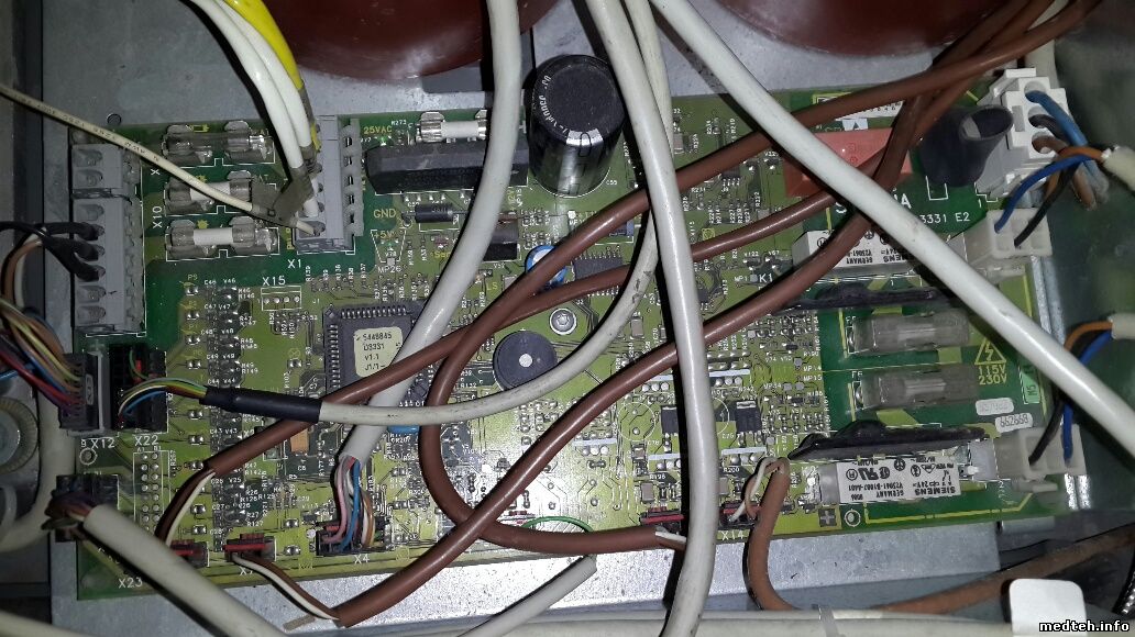

madmacДата: Суббота, 25.Июл.2015, 19:06 | Сообщение # 35
levscha, если это С8 без плюса, питание светильника на разъеме Х10 1 и 2 контакты. белый и бело-коричневый провода, вроде.
см. в личку.
Сообщение отредактировал madmac - Суббота, 25.Июл.2015, 19:09
levschaДата: Суббота, 25.Июл.2015, 19:34 | Сообщение # 36
Сочи(Адлер)
см. в личку.
понял,спасибо! drinks
