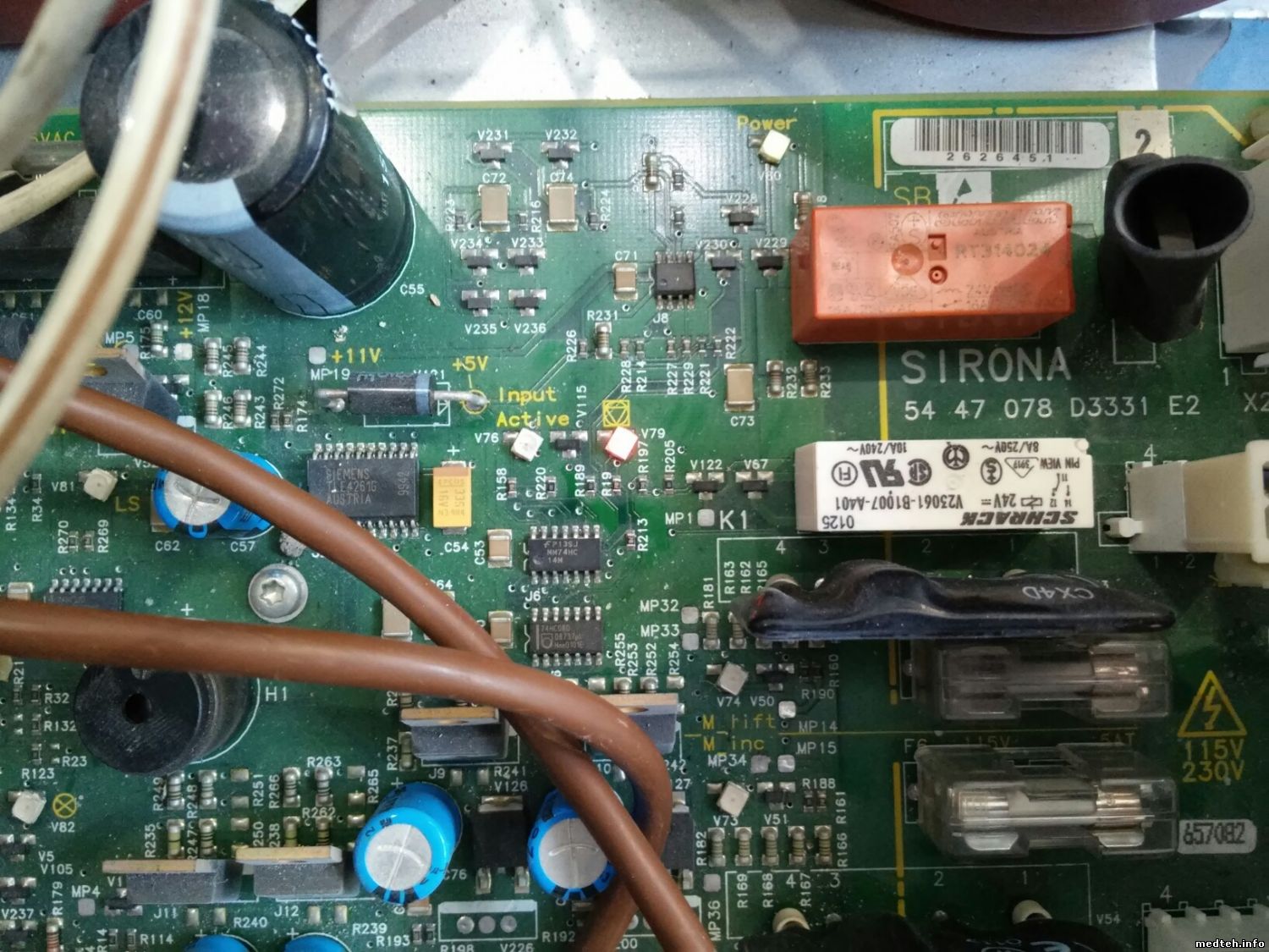

Nick_OДата: Четверг, 09.Июн.2016, 06:53 | Сообщение # 50
У вас сообщений: 156
Западная Сибирь
День добрый, коллеги.
Проблема с Sirona C8, ни инструменты, ни кресло не работает, не проходит инициализация. Концевики в кресле - все работает, в блоке ассистента - отсутствует(замкнут накоротко). Что еще можно посмотреть, пните в нужном направлении biggrin (с Сироной не работаю, так, от случая к случаю).
Спасибо.
ГайковертДата: Четверг, 09.Июн.2016, 07:03 | Сообщение # 51
У вас сообщений: 137
Педаль, дн1 датчик, питалово 32 вольта, предохранители, концевики.
В данно случае похоже сразу на два из перечисленного
Nick_OДата: Четверг, 09.Июн.2016, 11:58 | Сообщение # 52
Западная Сибирь
Датчик дн1 - это что за датчик? Концевики все проверил, питание 32в - надо посмотреть.
Спасибо.
madmacДата: Четверг, 09.Июн.2016, 12:26 | Сообщение # 53
внизу на основании кресла, рядом с платой кресла. приходит 1 синий шланг и 2 провода.
Nick_OДата: Четверг, 09.Июн.2016, 12:30 | Сообщение # 54
Западная Сибирь
Спасибо, посмотрю.
Nick_OДата: Четверг, 09.Июн.2016, 14:05 | Сообщение # 55
Западная Сибирь
Да, проблема в датчике DN1, замкнул на плате технологическую перемычку, индикатор аварии погас, кресло двигается, инструменты инициализируются.
Всем спасибо.

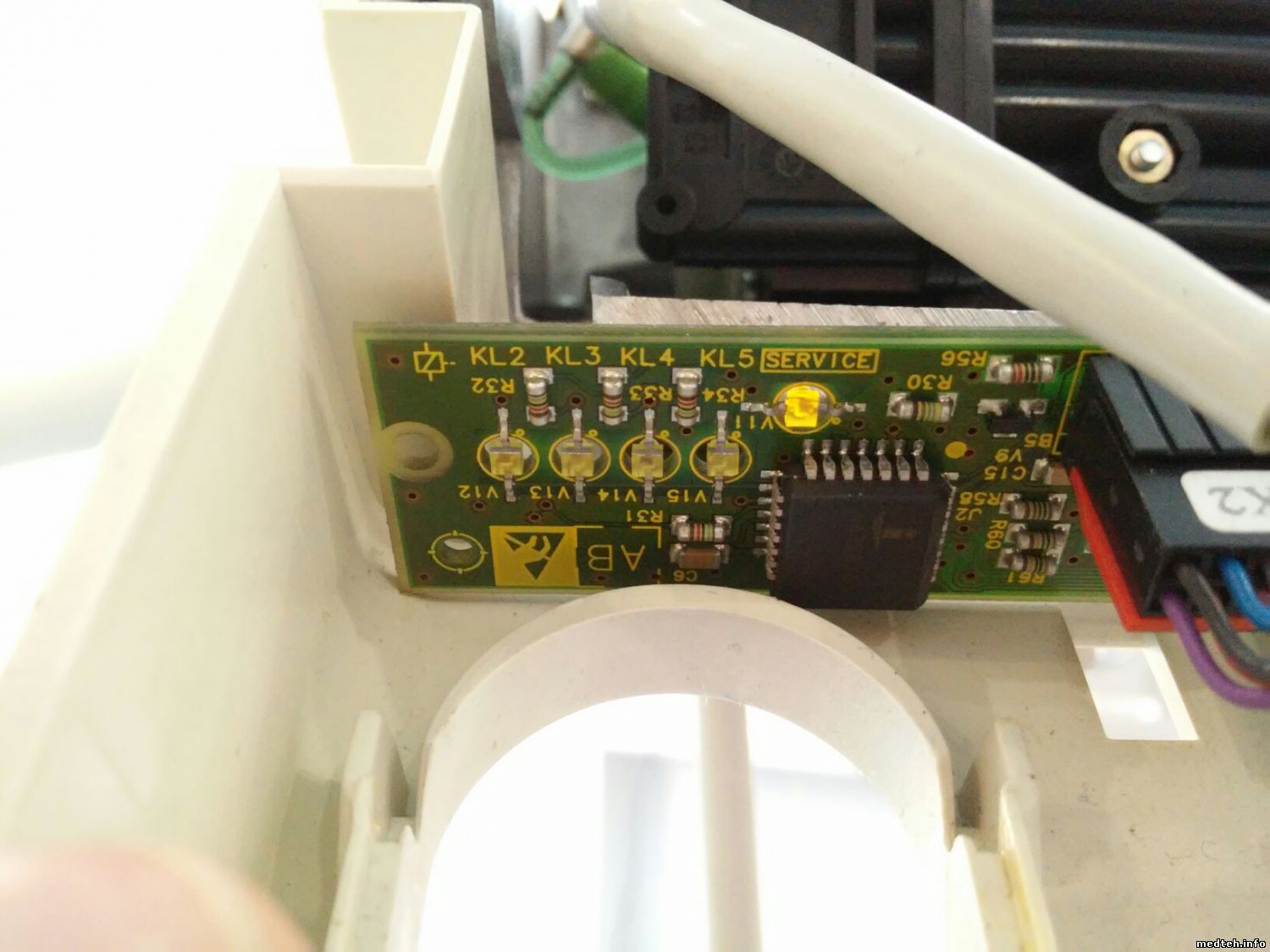

levschaДата: Суббота, 15.Окт.2016, 21:28 | Сообщение # 64
У вас сообщений: 1440
Сочи(Адлер)
Сегодня заехал на 15 мину,больше время не было,раздел кресло,там два блокировочных концевика,один на столике ассистента и второй под рамкой сидушки они впорядке,еще,под цепью один и два сбоку внизу подлокотника,как я понял,это концевики крайних положений их проверить времени не было,да и смысл их проверять,ведь блокировка полная и спинка и кресло...Еще вопрос блокируется ли кресло при включенном светильнике?,светильник находиться во включенном состоянии и на манипуляции с кнопкой включения-выключения не реагирует
МастерБакуДата: Суббота, 15.Окт.2016, 22:37 | Сообщение # 65
нет
похоже на плату либо плата сгорела - обычное дело
кресло блокируется ещё при нажатой педали , пневмоконтактор спереди под креслом.
madmacДата: Воскресенье, 16.Окт.2016, 00:00 | Сообщение # 66
dn1 на схеме.
невредно проверить потенциометры положения, но раз полная блокировка- они вряд ли виноваты.
при снятом инструменте блокируется движение- проверить плату AB. и ещё- все инструменты на местах, пустых держателей нет? если есть, проверить наличие затычки(с завода силиконовый шарик идет). можно заклеить вырез свето-фотодиода изолентой.

madmacДата: Воскресенье, 16.Окт.2016, 22:00 | Сообщение # 72
levscha, а проверь замыканием контактов на плате кресла. там обозначены точки контактов- замыкаешь отвёрткой подъем/опускание. если ничего- плата до этих точек умер или преды.
