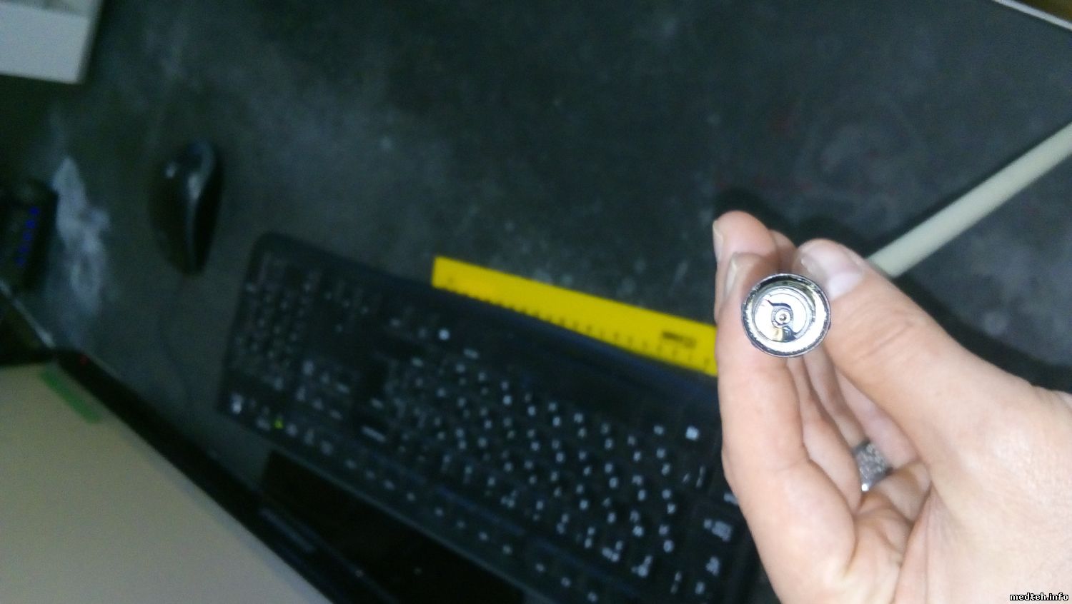

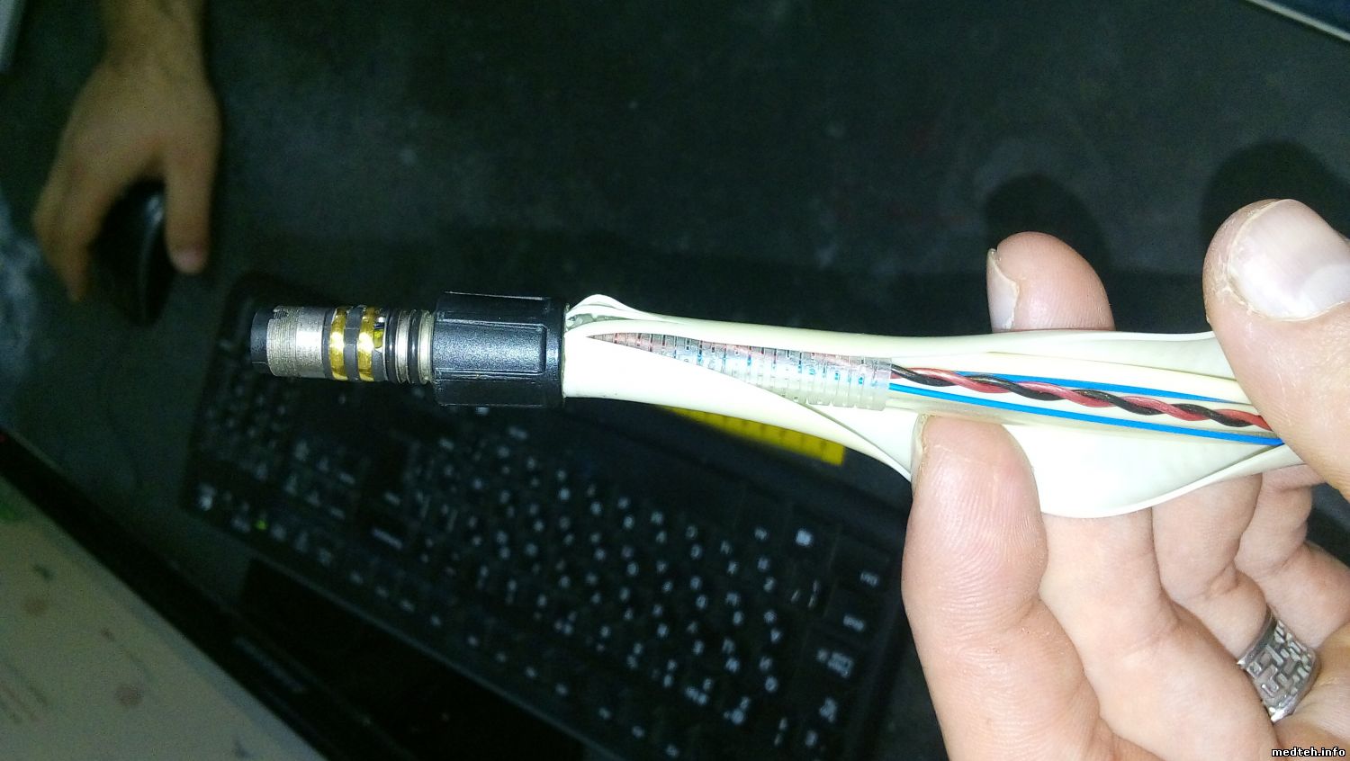

pritlexДата: Вторник, 22.Ноя.2016, 15:22 | Сообщение # 81
Зубной техник, инженер
Новороссийск
Доброго времени суток, где я могу найти комплектующие на шланг для угловой наконечник, сломалась внутри трубка для воды и течет, не могу разобрать концевик для наконечника чтоб заменить трубку, как можно это сделать или где можно заказать все детали шланга?
9300655.jpg (133.0 Kb) · 0947174.jpg (101.7 Kb) · 2603226.jpg (103.0 Kb) · 9647185.jpg (102.9 Kb) · 4713259.jpg (109.0 Kb) · 2688941.jpg (101.7 Kb)
Ничто не укрепляет доверия, как стопроцентная предоплата!
madmacДата: Вторник, 22.Ноя.2016, 15:56 | Сообщение # 82
pritlex, для мотора sl. только если б/у шланги. новый- в сборе покупается.
странникДата: Вторник, 22.Ноя.2016, 20:38 | Сообщение # 83
У вас сообщений: 46
pritlex, резьба (на которую накручивается микромотор) аккуратненько зажимается деревянными щипчиками и черный "барашек" откручивается (он на локтайте) против часовой

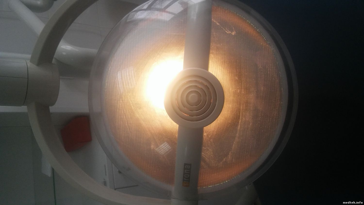

славаДата: Пятница, 03.Мар.2017, 06:07 | Сообщение # 97
хабаровск
Подскажите как быть в установке стал тускло гореть свет. И в цоколе светильника появилось 24в хотя дожно быть 12в. Может подскажите в чем неисправность?
slav4ik
Yulana34Дата: Пятница, 03.Мар.2017, 08:18 | Сообщение # 98
А вы сами то поняли, что написали? Если было 12 стало 24 лампочка будет гореть ярче но недолго.
МастерБакуДата: Пятница, 03.Мар.2017, 08:46 | Сообщение # 99
- в вас! biggrin diablo
Сообщение отредактировал МастерБаку - Пятница, 03.Мар.2017, 09:18
medtech_krskДата: Пятница, 03.Мар.2017, 16:06 | Сообщение # 100
У вас сообщений: 291
Светильник сенсорный? попробуйте руку у сенсора подержать- будет изменяться яркость.
madmacДата: Пятница, 03.Мар.2017, 17:16 | Сообщение # 101
светильник какой? с галогенкой имеет два режима- полный и 50% яркости, переключается кнопкой на панели стола инструментов. светодиодный с диодами в ряд имеет плавную регулировку и переключение 50/100% кнопкой, при этом с учетом установленной яркости.
Сообщение отредактировал madmac - Пятница, 03.Мар.2017, 17:17
МастерБакуДата: Суббота, 04.Мар.2017, 09:31 | Сообщение # 102
явно не лед
чем он это намерил - хез.

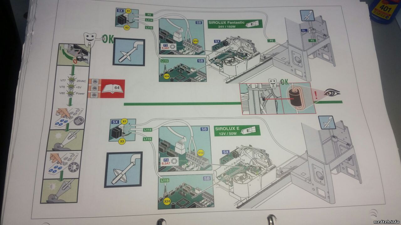

славаДата: Понедельник, 06.Мар.2017, 03:40 | Сообщение # 103
хабаровск
Вообщем рассказываю по порядку присылают мне фото поломанной лампочки на 12в и на 50ватт и говорят что светильник стал гореть тускло перед тем как сломать эту лампочку. Я приезжаю на место ставлю новую лампочку правда на 40ватт. И светильник горит тускло
замеряю напряжение мультиметром и обнаруживаю напряжение 24в. Я сначало не поверил но у меня было 2 мультеметра и он показал тоже самое. И в чем загвостка что когда я выключаю светильник он все равно показывает 24в. Только когда полностью выключаешь установку вольтаж пропадает. И еще я не смог определить марку светильника либо это sirolux fantastic или sirolux E.
slav4ik
МастерБакуДата: Понедельник, 06.Мар.2017, 08:31 | Сообщение # 104
не знаешь - спроси у гугла.
прибор с АС на DC переключать не пробовали ?

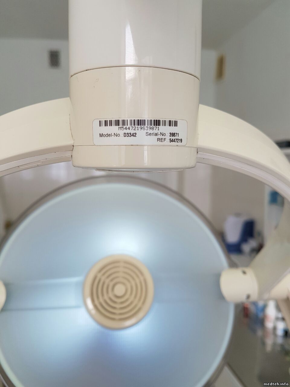

madmacДата: Понедельник, 06.Мар.2017, 09:15 | Сообщение # 105
слава, d3342 ref 5447219- это sirolux e.
"мурзилка" есть- проверяй подключения. пока не проверишь всё самолично, не верь дохтуру, что "так было с самого начала".
