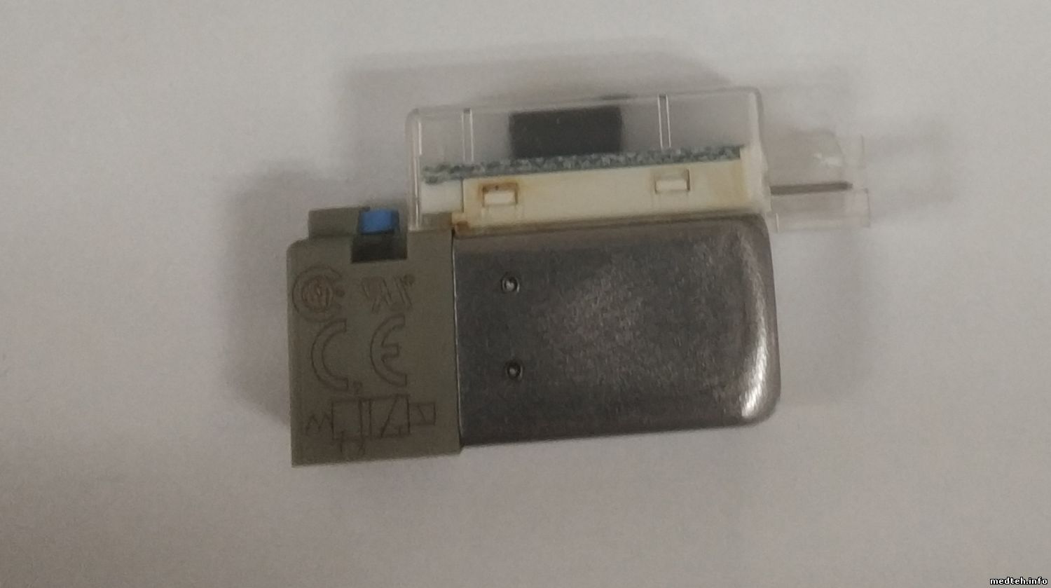

DimitroДата: Понедельник, 27.Сен.2021, 08:28 | Сообщение # 121
Квалификация средняя
Актау
Подскажите, стоит ли разбирать или искать новый (и где искать). Нашёл в Москве, но блин, по цене как Жигули.
После поднятия инструмента нету "пуф".
Питание 15В после поднятия инструмента на этот клапан поступают. Очередность не перепутана. Индикация на поднятие отрабатывает штатно.
Update
Нашёл на Али. V114A Соленоидный клапан
Сообщение отредактировал Dimitro - Понедельник, 27.Сен.2021, 14:14

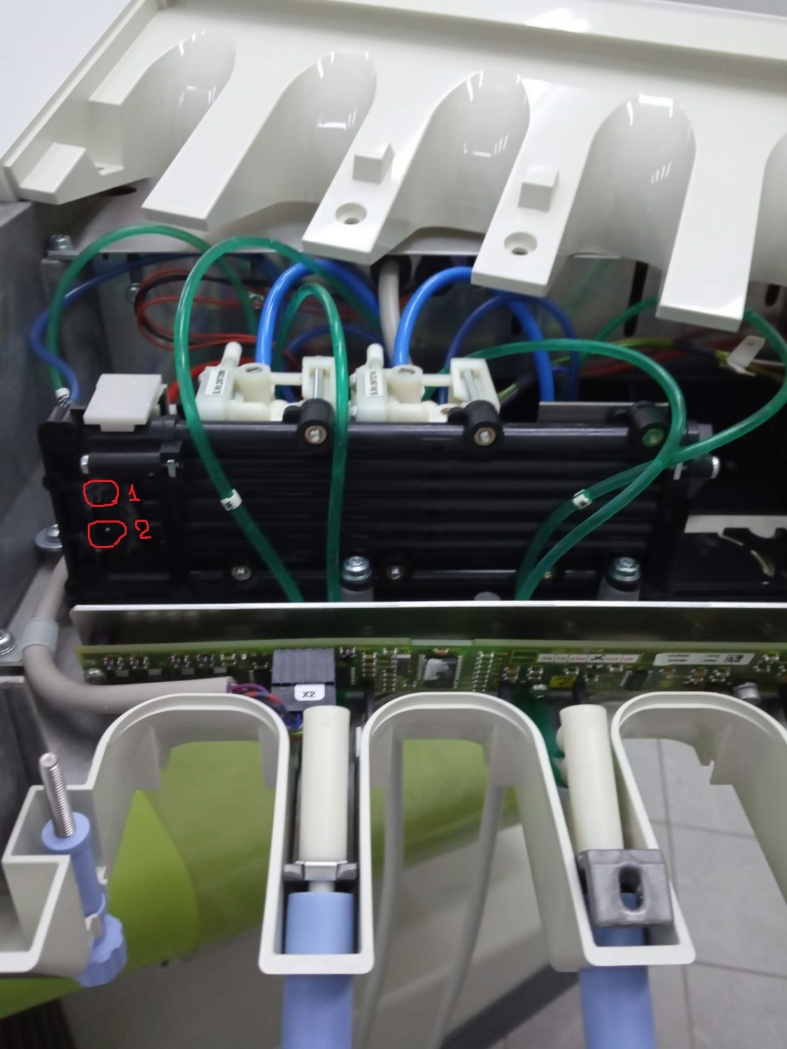

halabalaДата: Четверг, 25.Ноя.2021, 16:02 | Сообщение # 122
г. Рязань, Рязанская область
Очень нужна помощь, до цивилизации далеко, а установку надо бы запустить как можно скорее, симптомы:
1. Постоянно дует из места на картинке цифра 2, цифра 1 была заклеена чем-то на подобии термоклея, но клей уже отвалился из неё не дует (выглядят как металлические шарики);
2. Снимаю инструмент - пуф и воздух дует, педалирую - крутиться турбинка (не должно ведь быть воздуха без педали)
давление при педалировании 3 бар, электроклапана работают (пуфают) индикация показывает норм - на все движения реагирует,
если не затруднит - ответьте, плз ).
ГайковертДата: Четверг, 25.Ноя.2021, 18:10 | Сообщение # 123
У вас сообщений: 137
До цивилизации даже очень недалеко. https://service.ds-world.ru/
Для начала нужно проверить педаль. Если круглая, то разобрать клапан и проверить на предмет засора. Обычно бывает после работы с содой и дешманскими наконечниками для неё. Если педаль квадратная, то дела похуже. Там клапан неразборный.
SSUДата: Пятница, 26.Ноя.2021, 09:00 | Сообщение # 124
У вас сообщений: 373
ужгород
halabala, скорее всего, из-за утечки теряется давление на клапанах выбора инструмента (они интегрированы непосредственно в клапан инструмента - такие белые фиговины причудливой формы) и подача А,W,S не блокируется. Попробуйте каким-нибудь образом устранить утечку воздуха из-под заглушек технологических отверстий.

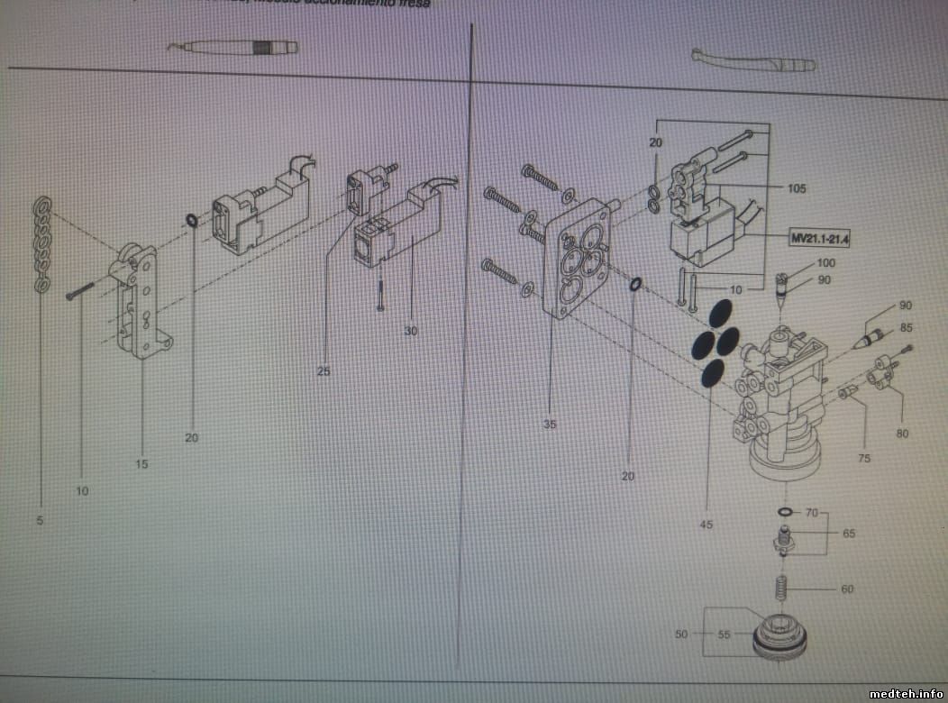

halabalaДата: Понедельник, 29.Ноя.2021, 09:47 | Сообщение # 125
Проблема самоустранилась, ну, не совсем "само".
До этого разбирал пневмоэлектричееские клапаны, никакого криминала не обнаружил, единственное, там такие круглые резиночки, были немного деформированы (установке 7 лет)- поменял их между собой местами. После сборки установка вела себя также, однако на утро, заработала и пока больше не шалит, что несколько напрягает.
Спасибо за попытку помочь !)
P.S. Резиночки на картинке под №45.
Сообщение отредактировал halabala - Понедельник, 29.Ноя.2021, 11:53
goscha-belДата: Понедельник, 29.Ноя.2021, 14:32 | Сообщение # 126
Павел, этого не должно быть! Иначе воздух будет травить и установка будет вести себя "неадекватно".
Воспользуйтесь"передышкой" и ищите колечки. blush
Сообщение отредактировал goscha-bel - Понедельник, 29.Ноя.2021, 14:33
halabalaДата: Понедельник, 29.Ноя.2021, 14:52 | Сообщение # 127
Очень надеюсь, что именно из-за этого и были неадекватности, это не колечки, диски - мембранки.
Спасибо за участие.
SSUДата: Понедельник, 29.Ноя.2021, 15:41 | Сообщение # 128
ужгород
Это и есть интегрированный 4-х канальный клапан выбора инструмента.

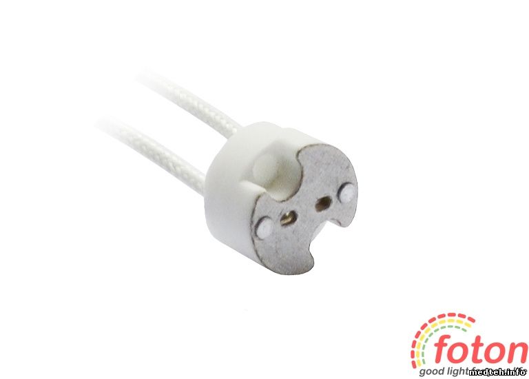

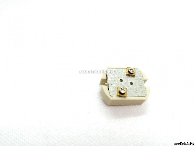

vev1974Дата: Среда, 01.Июн.2022, 23:23 | Сообщение # 130
У вас сообщений: 315
Витебск
Всем здрасти!
Подскажите, пожалуйста, кто может уже менял на не оригинал Патрон светильника Sirona 05445775?
Доктор принёс сборку, керамика вся развалилась. Оригинал стоит конских денег и под заказ.
Может кто переделывал на стандартный патрон под лампу G6.35,G5.3 круглого сечения, как на втором скрине.
Заранее спасибо!
