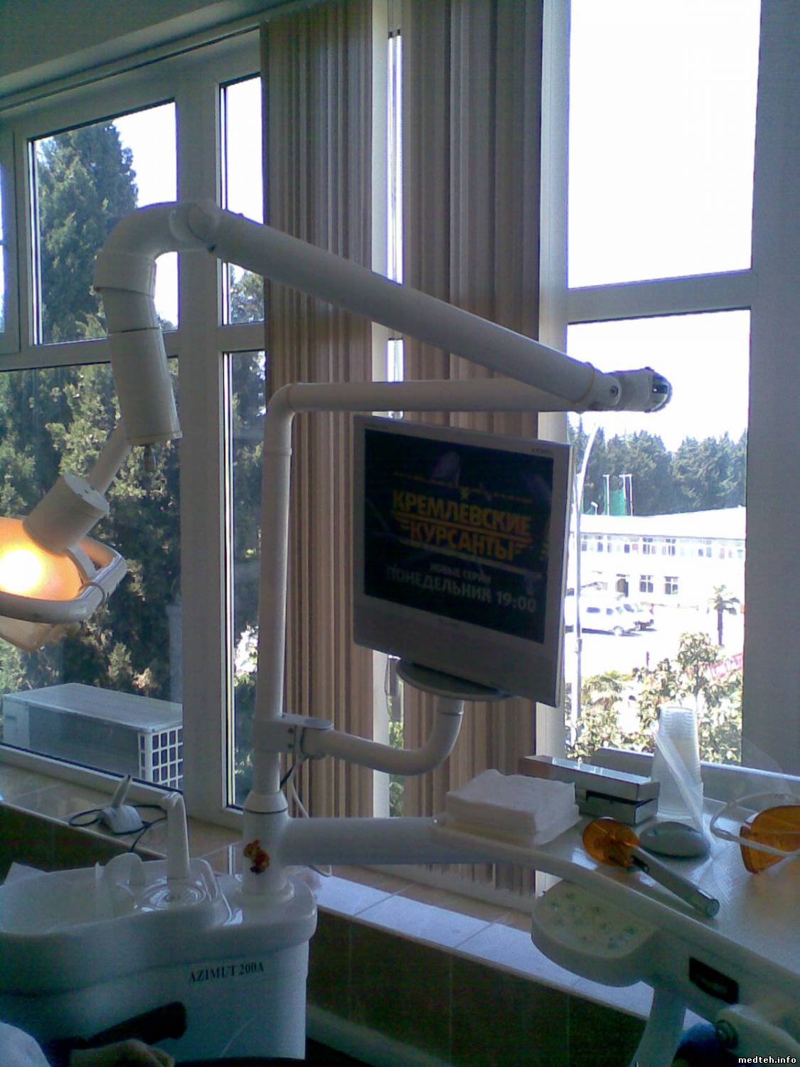

levschaДата: Среда, 12.Май.2010, 17:18 | Сообщение # 41
У вас сообщений: 1440
Сочи(Адлер)

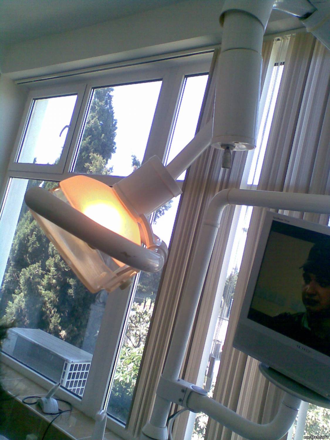

Цитата dima_perikov ()
levscha, у тебя такой светильник?
Похоже такой вот он, резмер не смог снять. пациентов много было unknown
Вот ещё http://www.medteh.info/_fr/4/0937420.jpg
Сообщение отредактировал levscha - Среда, 12.Май.2010, 17:19
dima_perikovДата: Среда, 12.Май.2010, 23:43 | Сообщение # 42
Стоматология, Косметология
Это он.

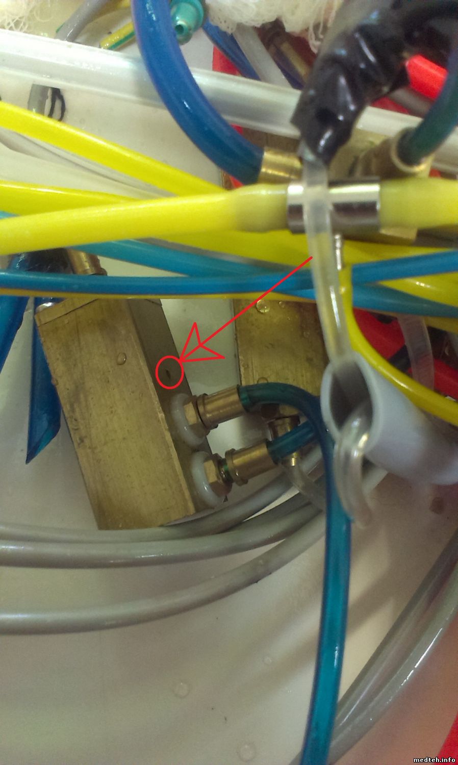

Quote (levscha , 30.Июн.2010))
народ мож кито сталкивался,пневмо-клапана,куда инструмент вставляется,чет воздух травит,часа три провозился,так ни к чему и непришел,там два сальника,а такие мелкие даж и брать где незнаю,мож просто найти такие клапана да поменять?
тот клапан так и не удалось наладить,но дня четыре назад был в другой клинике и айболит пожаловался на подобную проблему на двух крайних клапанах(травит при работе иструмента).средний работал нормально.пытался снова выставлять,в каком то моменте он переставал травить но,следом и инструмент выключался,провозился так час толку ни какого,вспоминая прошлый опыт решил "перекурить",не знаю откуда на ум пришло слово мембрана гребенки(но ум до последнего не мог поверить,что причина в ней),вскрыл гребенку и на мембране двух крайних инструментов обнаружил трещины,собрал все обратно,теперь и педаль начала слегка подтравливать и средний инструмент при его подъеме,правда при подъеме среднего инструмента педаль травить перестает...заказал мембрану,поставлю отпишусь что получилось...но если честно ум до сих пор не может понять почему при работающем инструменте травил клапан и травил именно через мембрану гребенки,видимо передавлевает воздух в обратную сторону,но почему тогда инструмент работает... unknown
egor55Дата: Среда, 26.Сен.2012, 19:57 | Сообщение # 56
У вас сообщений: 76
ИНЖЕНЕР
RASHA
Мелкие резинки на клапана инструментов я наковырял в однаразовых зажигалках ставил в все окай работает и не травит только смазать не забудь.
Сообщение отредактировал egor55 - Среда, 26.Сен.2012, 19:58
levschaДата: Среда, 26.Сен.2012, 21:10 | Сообщение # 57
Сочи(Адлер)
egor55,
Quote (egor55 , Сегодня))
egor55, спасибо за дельный совет!,обязательноим воспользуюсь,но в данном случае,как мне кажеться дело немного в другом(ставил даже новые клапана,результат тот же,травит),эти клапана со сбросом давления и подозрение на то,что воздух идущий в обратную сторону травит именно через сброс...
Сообщение отредактировал levscha - Среда, 26.Сен.2012, 21:17
egor55Дата: Среда, 26.Сен.2012, 22:22 | Сообщение # 58
У вас сообщений: 76
ИНЖЕНЕР
RASHA
Фото клапана есть? Обратка на клапан не должна идти.

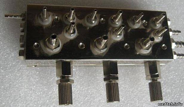

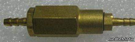

bigДата: Четверг, 27.Сен.2012, 02:44 | Сообщение # 59
levscha, такой у тебя клапан?
Попробуй, если получится, "подвигать" корпус клапана "вперёд-назад".
Если корпус клапана внутри имеет износ ( причины: не смазывался, конденсат в воздухе ), замена колец не поможет.
При повреждении мембраны чаще "шипит" педаль.
levschaДата: Четверг, 27.Сен.2012, 09:03 | Сообщение # 60
Сочи(Адлер)
Quote (big , Сегодня))
нет,этот без сброса воздуха...у меня вот такой...двигал,без толку,попробую еще поменять местами,но дело в том,что клапанам года полтора всего,а гребенка старая,эту установку я переделывал с верхней подачи на нижнюю и клапана заказывал полностью в сборе с креплениями.
Сообщение отредактировал levscha - Четверг, 27.Сен.2012, 09:12

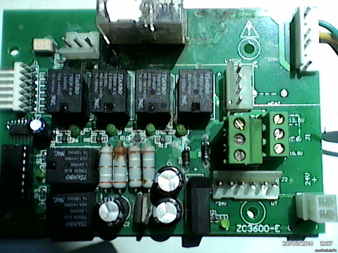

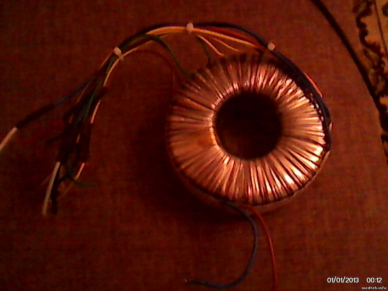

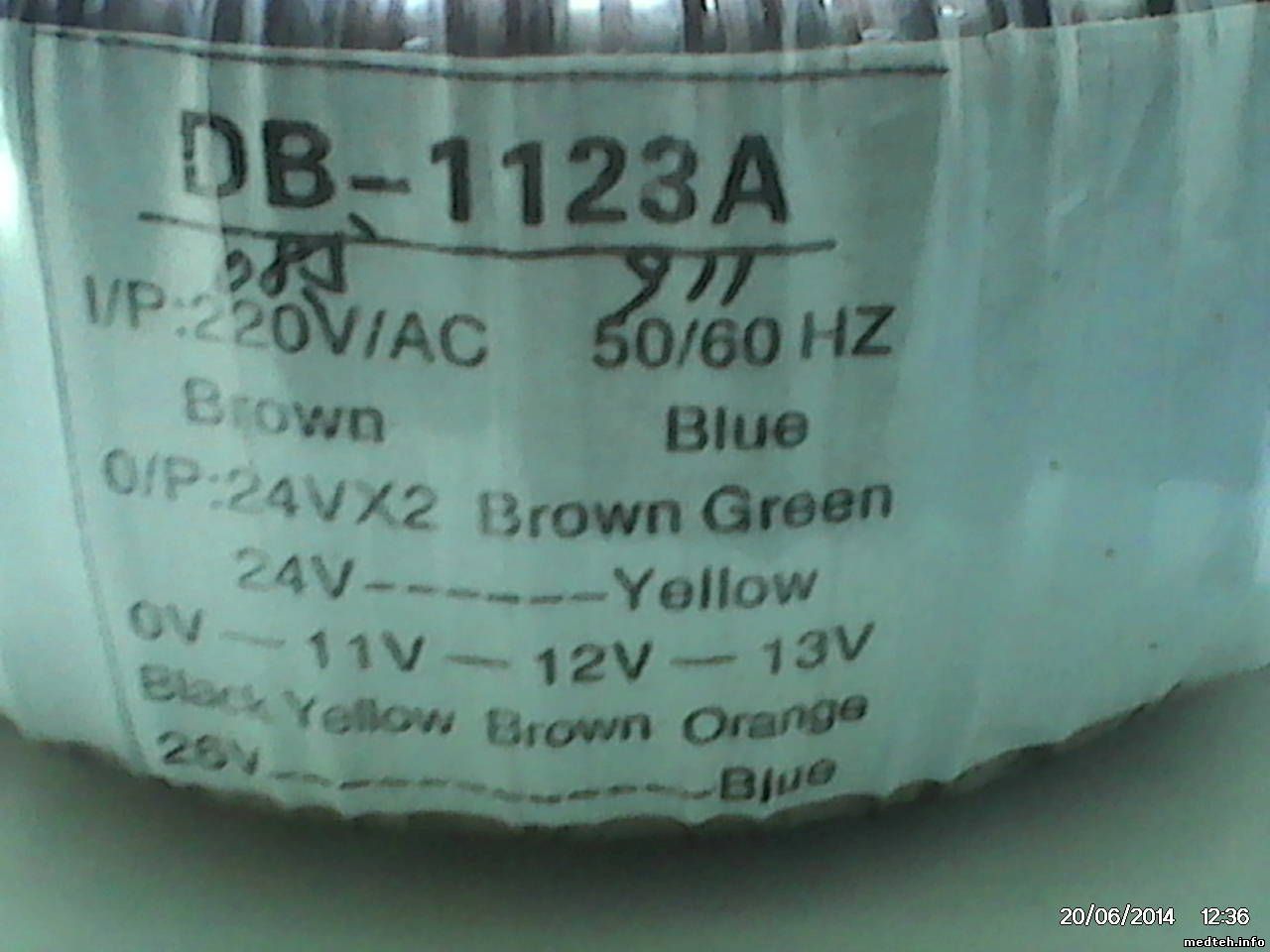

RizvanДата: Пятница, 20.Июн.2014, 22:32 | Сообщение # 68
У вас сообщений: 79
Грозный
меняйте плату целиком.
Подскажите где можно найти плату и трансформатор на АЗИМУТ-100А
Сообщение отредактировал Rizvan - Пятница, 20.Июн.2014, 22:52
МастерБакуДата: Суббота, 21.Июн.2014, 22:06 | Сообщение # 69
Rizvan, форум читать пробовали?
RizvanДата: Суббота, 21.Июн.2014, 22:27 | Сообщение # 70
У вас сообщений: 79
Грозный
Ну читал я форум и по ссылкам переходил и в гугле шарил,но ничего не нашел, а потом здесь написал. Я ответил на ваш вопрос на вопрос?
МастерБакуДата: Суббота, 21.Июн.2014, 22:32 | Сообщение # 71
вполне , удачи!
