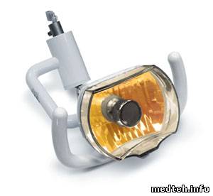

такой вопрос народ-где можно купить светильник,полностью,на азимут 200А и скок он стоит

levscha, у меня есть выход на Аzimut-ы. Завтра постараюсь узнать. Лучше фотографию светильника выложи.

levscha, у тебя такой светильник?

dima_perikov, похож,точно немогу сказать,посмотрю,но мне нужен светильник полностью с коленами,вернее даже сами колена,если возможно их найти отдельно,видимо китай делал,металл на креплениях-сгибах развалился unknown

Конечно Китай. Это же китайская установка. После праздников найду.
