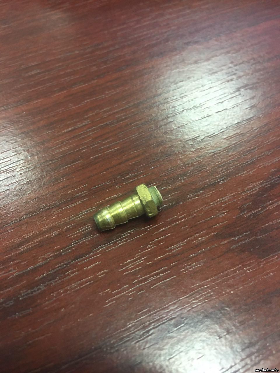

servis583583Дата: Четверг, 24.Ноя.2016, 12:00 | Сообщение # 89
Новокузнецк
Добрый день. кто знает у кого можно заказать переходник (штуцер) Установка Азимут 200
Нужно все и для всего
МастерБакуДата: Четверг, 24.Ноя.2016, 14:48 | Сообщение # 90
БЫСТРЕЕ припаять

Зато с клапаном на сл.отсос казус - чудным образом закусило резинку на штоке... Еле подобрал и то ее опять начало закусывать. Ввиду того, что у меня много других - чуток прошелся по проточке под резинку надфилем и шток влез как нужно. Попутно все промазал силиконовой смазкой.
Штуцер на смыв плевательницы нашел у себя в барахле - был с "компрессионной" запорной втулкой, а поставил c гайкой.
Самый цимес, как я обломок выворачивал - вставил торкс и начал крутить... Вышел один кусок unknown
Вставил опять - вышли остатки... При замере диаметра штангелем, остатки тупо осыпались... Это что за литье такое?
Собрал - убедился, что все высохло и запустил... В целом - ВЕДРО воды втянуло за пару минут. Граненый стакан за 10 секунд (в инструкции написано - 250мл за 30сек).
Беда в другом - жалуются на то, что густые "слюни" фигово тянет... Странные они)
P.S. Там же пластик по-кругу... Можно для очистки эжектора, использовать щелочь-крот? Пластик там не серьезный - лучше лишний раз не разбирать... Как и патрубки на каналью, которые сидят на силиконовом герметике...
