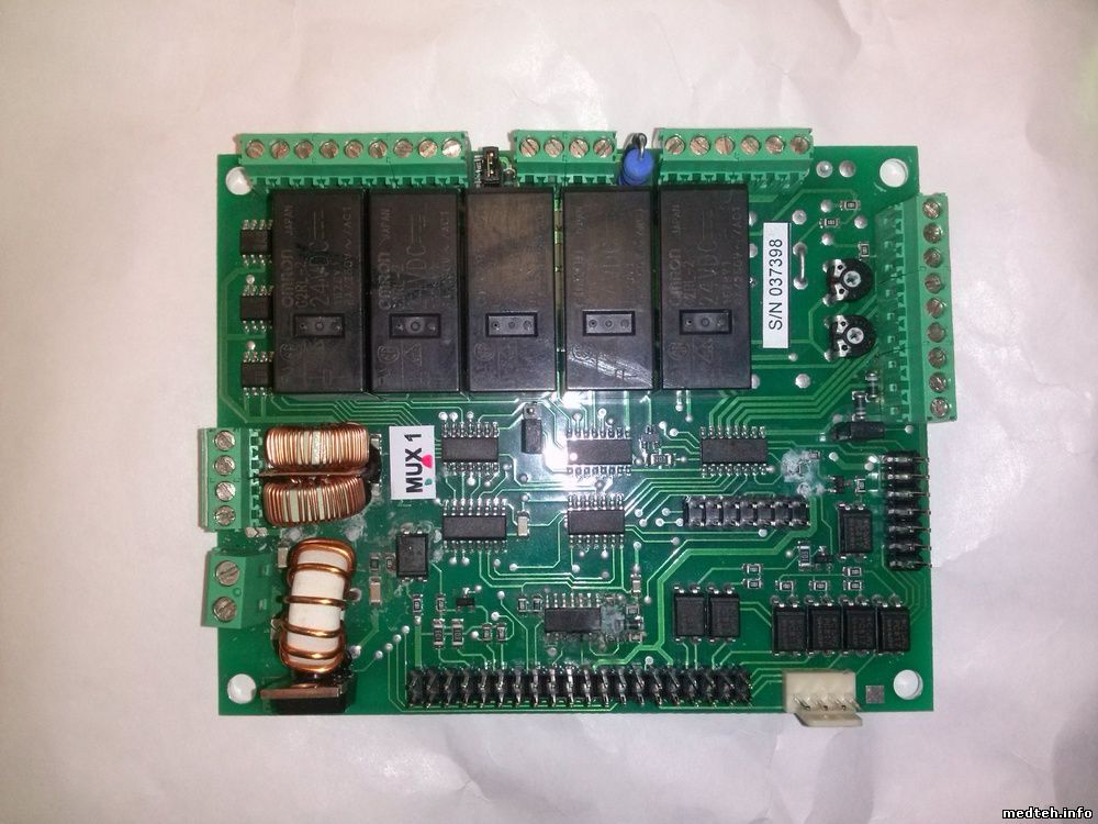

Подскажите, пожалуйста, имеется ли у кого электрическая принципиальная схема платы управления MUX?
К установке Diplomat Adept DA 130 (2001 год выпуска). Если есть не могли бы Вы с нами поделиться ...
Сообщение отредактировал Andrey0612 - Понедельник, 23.Май.2016, 11:01
Andrey0612Дата: Понедельник, 23.Май.2016, 10:02 | Сообщение # 15
У вас сообщений: 70
Ижевск
Всё нашлось
mux1.pdf (39.1 Kb) · MUX1-NEW.pdf (153.3 Kb)

Аппарат Diplomat Adept DA 130. При включении не горит дисплей, сразу включаются клапана YV6, YV8.
Соответственно, подаётся воздух на инструменты при извлечении их из гнезда (без педали). Педаль исправна, педаль со средним положением. Напряжения АС 24В и DC +5B, +24В есть. Подозрения на плату " Modul MP 0 ". Так как подкидывал её на установку DA 110 - эффект тот же.
Подскажите, где можно приобрести данную плату, либо куда отправить в ремонт?

Цитата Андрон ()
Подозрения на плату " Modul MP 0 ". Так как подкидывал ее на установку DA 110 - эффект тот же.
Поделитесь опытом "подкидывания" - как это выглядит?
По сути, надо отключить всю периферию, проверить отдельно на КЗ, заменить.
Заочно можно рекомендовать замену DISP0 и MUX1, если ADPN цел, одной заменой МР0 не отделаться.

1prohindei, на рабочий аппарат DA 110 - установил плату MPO, результат - DISP0 не светится, клапана YV6, YV8 включаются.
