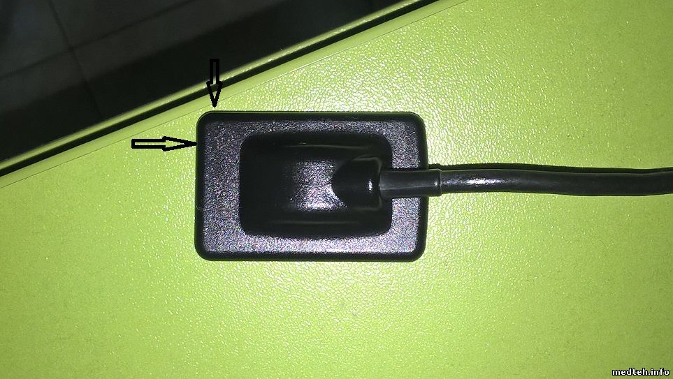

Добрый день уважаемые.
Кто, что скажет-подскажет где копать. Готов даже заплатить или отблагодарить ( На хорошее пиво с рыбкой обещаю) кого как устроит конечно в пределах разумного и под честное слово.

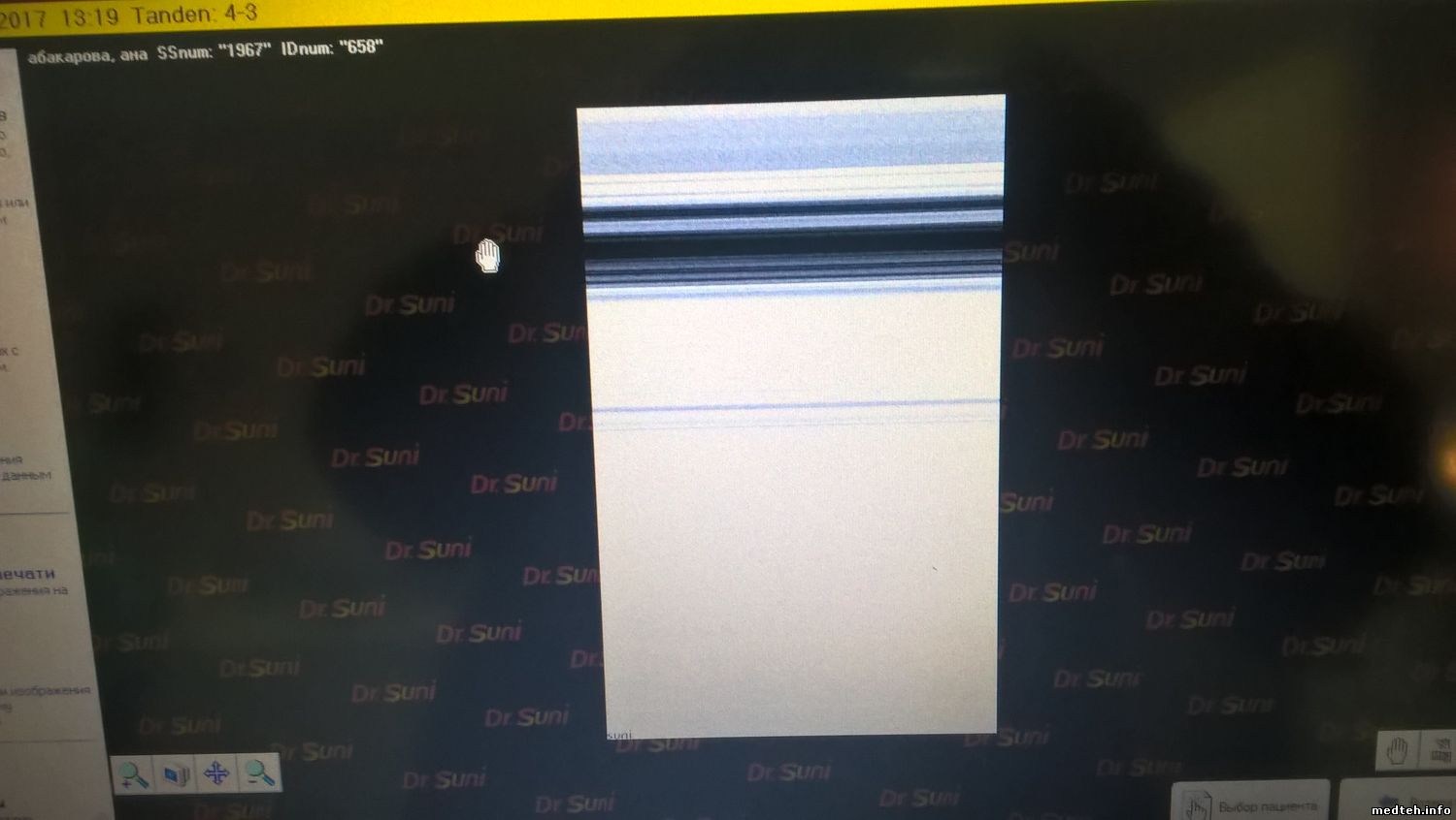

Визиограф Др. СУНИ выкидывает номера иногда сам по себе может сделать пустой снимок без воздействия рентгена на снимке какие то полосы.
Также могут иногда вдруг появиться полосы на снимках сделанные под воздействием рентгена .

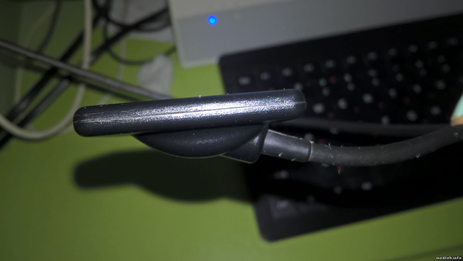

Работа у него не бей лежачего одно рабочее место.. Никаких внешних изъянов видимых глазу на датчике шнурах и блоке оцифровки нет ...товарный внешний вид всего визиографа почти как с магазина. blush drinks mail1
Сообщение отредактировал hak134 - Суббота, 11.Ноя.2017, 05:05
Yulana34Дата: Суббота, 11.Ноя.2017, 14:07 | Сообщение # 9
Ну вы же не первый год в стоматологии, это значит датчик умирает, а надломленные провода снаружи не видно.

hak134Дата: Суббота, 11.Ноя.2017, 16:43 | Сообщение # 10
У вас сообщений: 271
НЕТ
Махачкала
конечно спасибо за ответ...год то не первый а расскажите кто успел убить несколько визиографов вроде как они появилось то у нас лет как 20... а сказать что у каждого он есть или был так и сейчас его имеют максимум 50% так откуда понять что он умирает. внешне все в идеале .. drinks

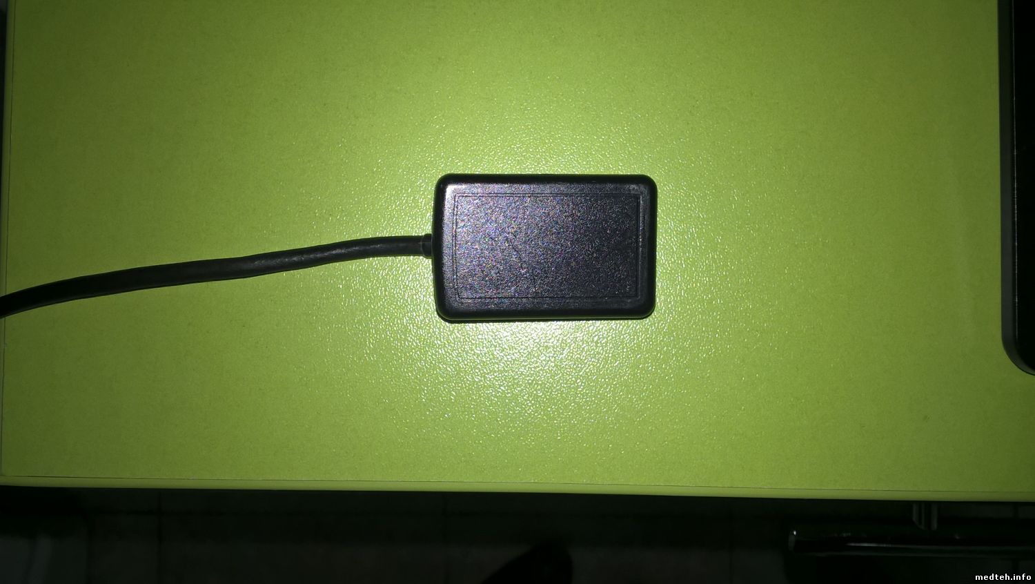

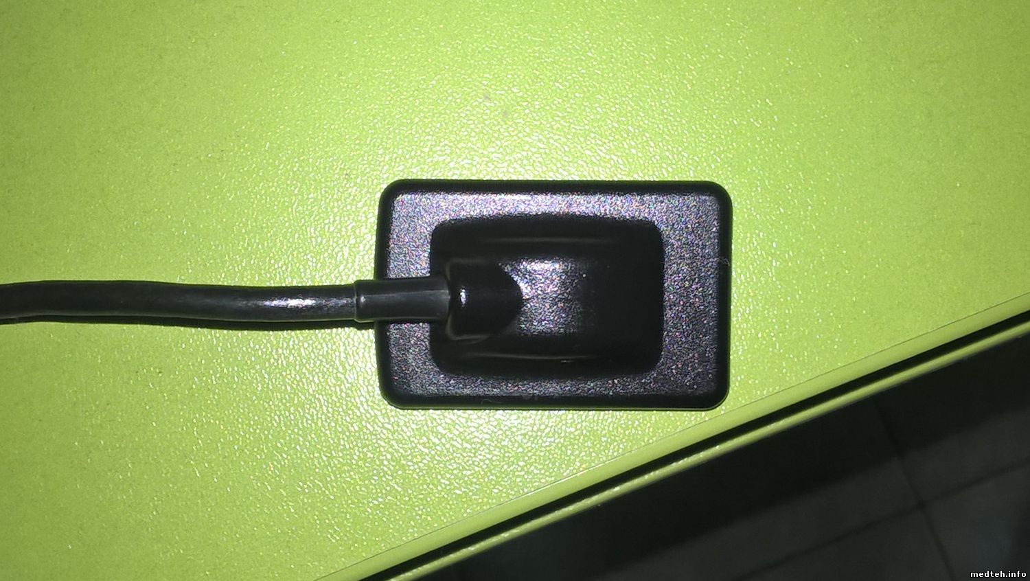

hak134Дата: Суббота, 11.Ноя.2017, 19:11 | Сообщение # 14
НЕТ
Махачкала
Цитата Yulana34 ()
Проверить очень просто: программу в режим ожидания снимка и аккуратненько поломать провод

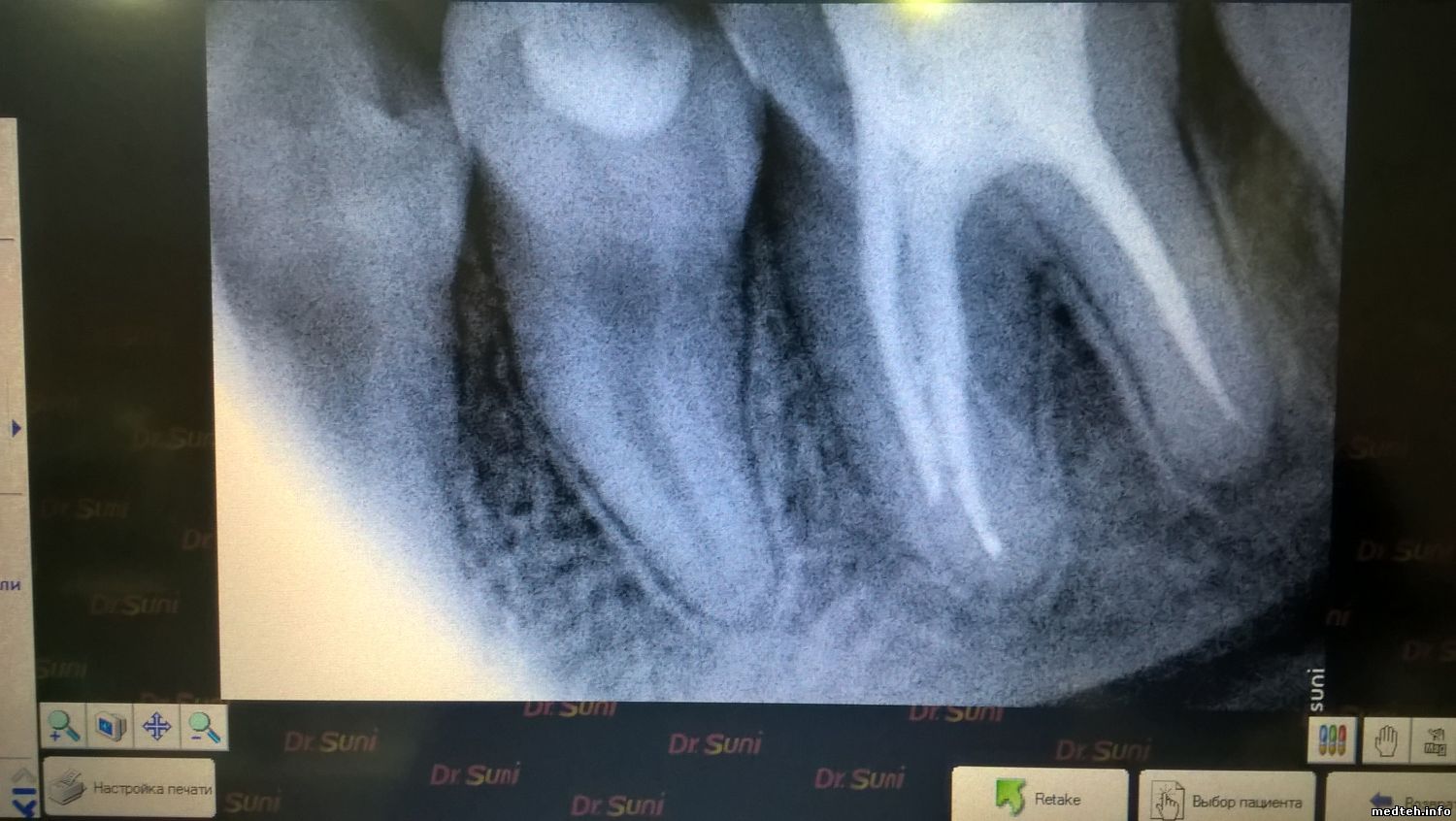

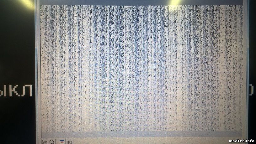

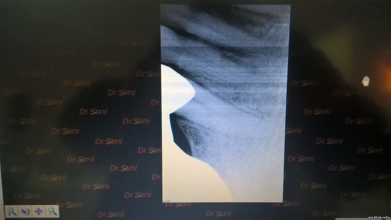

ломать провод это издевательство.. я сделал так в режиме ожидания крутил вертел провод (правда не так жестока) и в том числе местах соединения к датчику и блоку и даже шатал сам штеккер все окей... потом взял тупо отсоединил датчик и вот на тебе самопроизвольный снимок со снегом 5ый. получается дохнет датчик но странно как то дохнет получается почти 2 года от случая к случаю.. так на всякий случай фото датчика ( думаю фото само за себя говорит как относятся к датчику) и самопроизвольный снимок . drinks
да обратите внимание на 4ый снимок зубов сделан сегодня как на рекламных проспектах ничто не предвещает скорую смерть.

Yulana34Дата: Суббота, 11.Ноя.2017, 19:40 | Сообщение # 15
hak134,
mutaborДата: Суббота, 11.Ноя.2017, 20:28 | Сообщение # 16
У вас сообщений: 204
Цитата Yulana34 ()
hak134,
внимательнось и зрение good
hak134Дата: Суббота, 11.Ноя.2017, 22:46 | Сообщение # 17
НЕТ
Махачкала

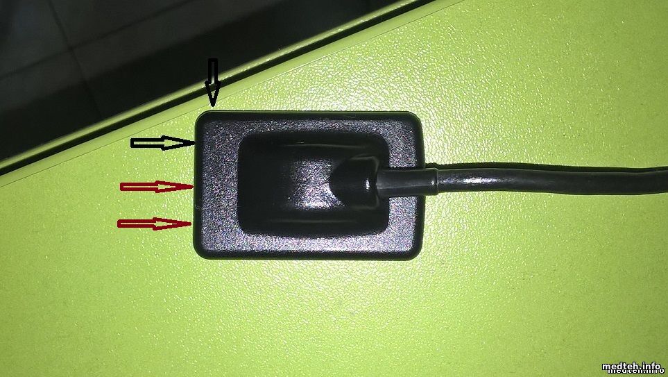

ожидал такой вопрос это так отсвечивается с поверхности а так они в пределах самой глубины рифленности поверхности ( хвастаются чуть ли не антивандальный датчик получается вообще его из коробки не доставать что ли) ..... прилагаю 1 фото дополнительные глаза никон смз1в 35х .... а вот что я обнаружил даже не думал туда заглядывать 2 фото ( хвастаются ультразвуковая сварка ) указал стрелками расстояние так сказать "трещины" разошлась хваленая сварка при не большом надавливании видно как бы "дышит" да и противоположный угол тоже по моему метит .. благо что она датчик всегда использует с полиэтиленовым пакетом... но все равно датчик протирает смоченной тканью с дезраствором после пациента .. вопрос что делать пока как вроде датчик живой ?????? клеить то чем может засиликонить??? drinks

Yulana34Дата: Воскресенье, 12.Ноя.2017, 09:23 | Сообщение # 18
Если где то убыло значит где то прибыло.
Это я к тому, что к данной точке было приложено давление достаточное что бы деформировать пластик. А если в этот момент точки опоры располагались по краям представьте как его бедолагу согнуло.
К стати вот вам возможная причина того, что
hak134Дата: Воскресенье, 12.Ноя.2017, 09:34 | Сообщение # 19
