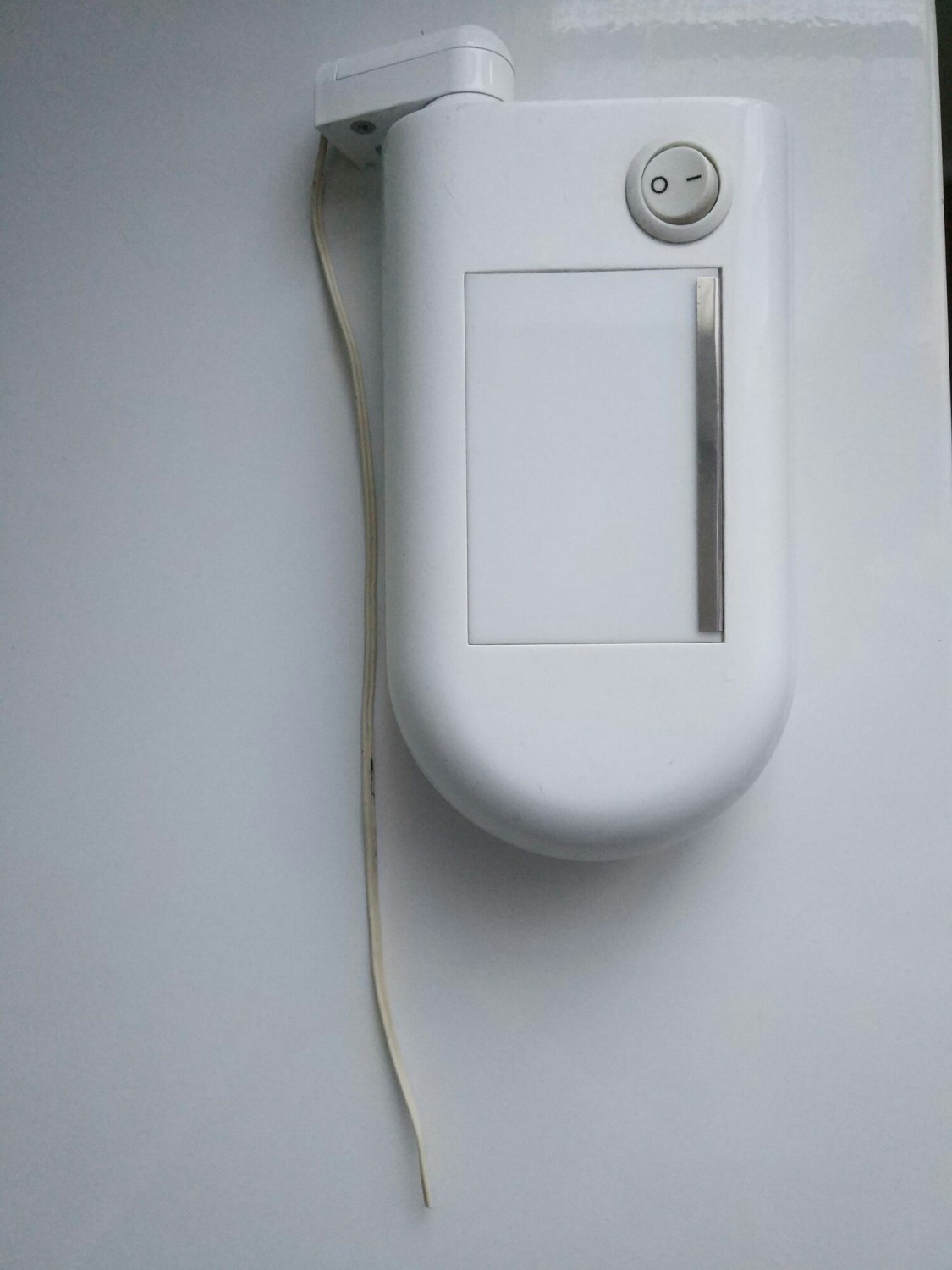

Добрый день коллеги.
Имеется стоматологическая установка Kavo estetica e30. Хочу установить на нее негатоскоп от другой установки, чтобы не покупать новый. Примерно должно выглядеть как на первой картинке. Вопрос как запитать мой негатоскоп от установки? Открыл я крышку и увидел следующие (рис. 2). Мой негатоскоп вероятно на 12 В, подскажите пожалуйста как его запитать. Вижу есть разъемы питания схожие с компьютерными (питание процессора). Сервисной инструкции на estetica e30 не нашел.

Yulana34, лампочка внутри негатоскопа на 12 В

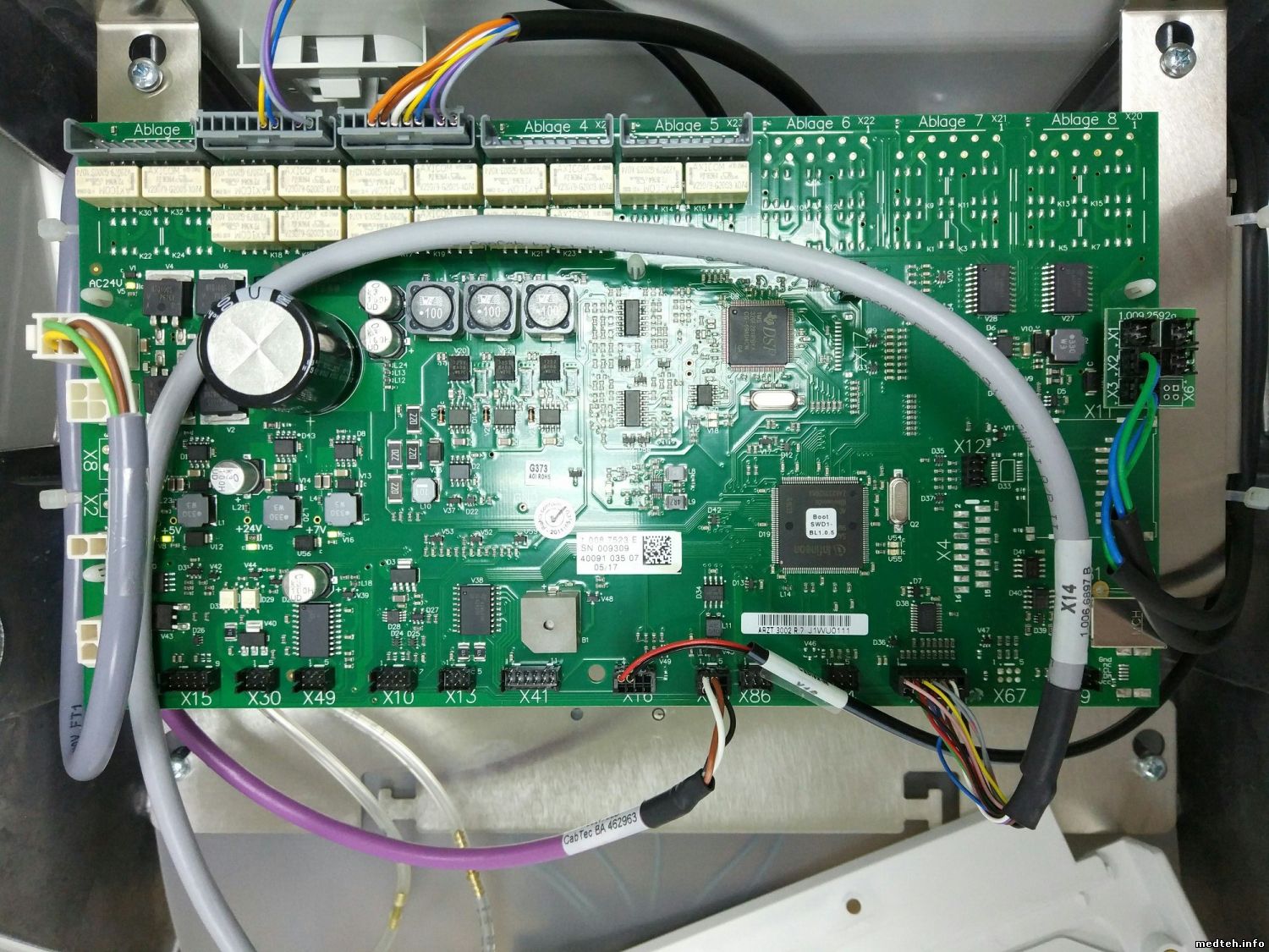

Yulana34Дата: Пятница, 19.Янв.2018, 11:00 | Сообщение # 49
gydinov58,
Слева на плате вход питания 24В, но предупреждаю эти аппараты очень не любят когда к ним, что-то лепят по колхозному. Проще запитать это отдельно и не ломать аппарат.

gydinov58Дата: Пятница, 19.Янв.2018, 15:25 | Сообщение # 52
Оренбург
Собственно сам пациент, которого нужно подключить

МастерБакуДата: Пятница, 19.Янв.2018, 21:01 | Сообщение # 53
совсем
Цитата art-i-k ()
каменный век
Цитата gydinov58 ()
мой негатоскоп
вы инженер или жадный , глупый стоматолог ?
Цитата art-i-k ()
включение планируется с соответствующей кнопки на блоке врача.
мечтатели - мазахисты.
Цитата gydinov58 ()
чтобы не валялся провод с блоком питания 12в под ногами
так проведите его внутри пантографа и транс под крышку в ногах - там места много .
- уёбиSHе . и это вы хотите в Е30 впердолить ? она ведь называется Estetica . ireful
gydinov58 , вы стоимость этой платы и этой установки знаете ?

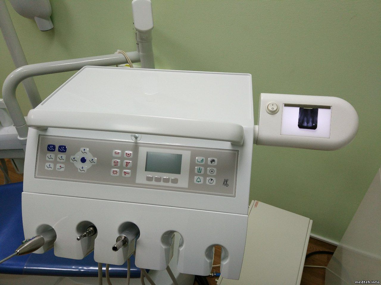

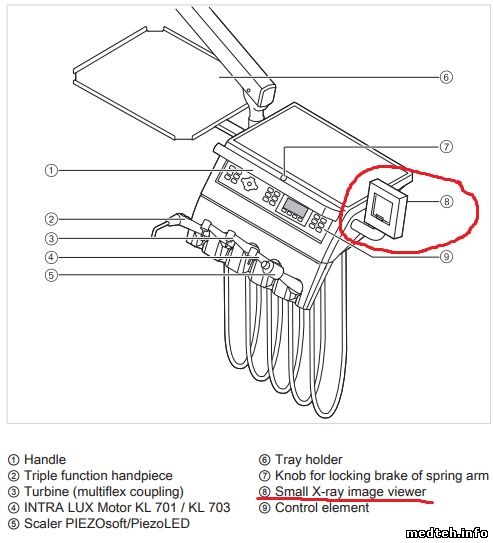

Я инженер и стоматолог, а вы хам! Я прекрасно знаю сколько стоит эта установка, я заработал на нее собственным горбом. А так как, я на свое оборудование зарабатываю сам, то где есть возможность сэкономить использую ее. Я взял негатоскоп с другой стоматологической установки, а не от Бог знает чего. И если вам нечем помочь и вы не знаете, ни работу этой платы, ни схему и т.д. лучше пройдите мимо. Не показывайте свою глупость. Если у меня были бы лишние средства, я бы не заморачивался и купил родной негатоскоп, и установил без проблем. Мне бы не нужна была помощь форума. Если рассуждать по вашему, то и запчасти на авто нужно покупать только оригинальные, которые стоят в два, три а то и больше раз. А как известно большинство фирм выпускающие авто, закупают запчасти у сторонних фирм, а продают потом со своей наклейкой за бешенные деньги. И процессоры (компьютерные) разгоняют и скальпируют получаются по вашему
Цитата
жадный , глупый
люди. Они ведь тоже на это не рассчитаны и производитель не рекомендует этого делать. Вот где нужно включать голову и вот что такое инженерия. ИМХО конечно! А соединить родные комплектующие по инструкции, много ума я вам скажу не нужно.
Вот как сделал я. Внутри диодный фонарик на пять диодов, на батарейках, светит ярко, снимок читается отлично. Вопрос решен.

особенно ваш подход biggrin , лучше бы китайский негатоскоп поставили.
bektyishДата: Среда, 31.Янв.2018, 04:00 | Сообщение # 57
Кто нибудь обязательно повесит на негатоскоп полотенце , или ещё хуже - сумку , и будет ремонт установки . Некоторые пациенты непроизвольно хватают выступающие части машины при подъёме с кресла .

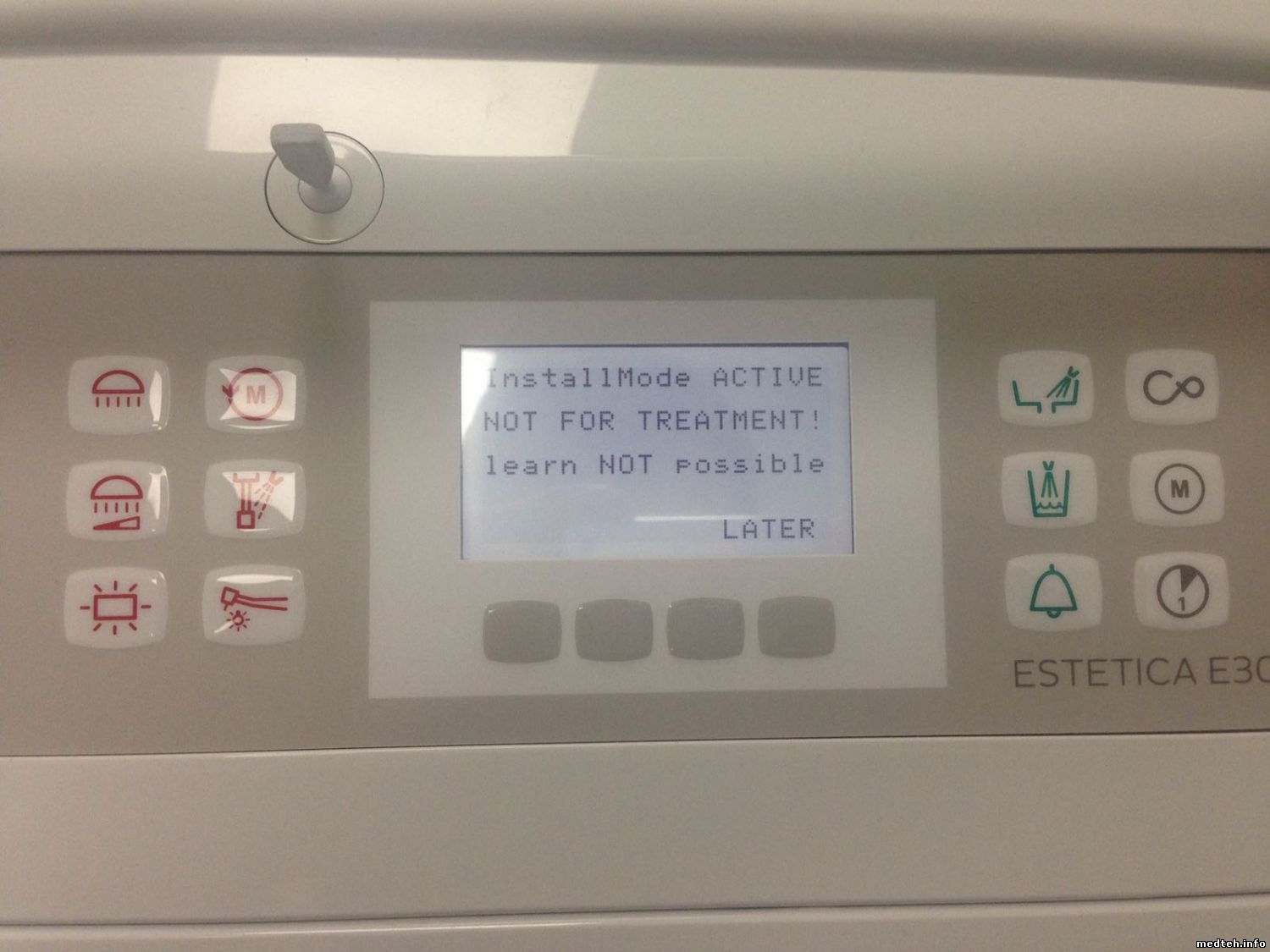

Доброго дня уважаемые знатоки! На днях произвели монтаж 2х установок KAVO ESTETICA 30! И вроде бы как все хорошо) но взникла проблема!
При запуске установка работает и все функционирует но после минуты работы перестают работать инструменты и на дисплее высвечивается сообщение Install mode active Not for treatment Learn not possible! Установку производил знакомый техник!
Задав данный вопрос инженеру от дилера (находится от нас на расстоянии 300км) мне сказали что ни разу с таким не сталкивались! Может кто из вас с таким сталкивался!?
Есть ли какие то моменты активации установки после монтажа через ПК или какой-то сервисный ключ!?
На прикрепленном фото сома ошибка!
МастерБакуДата: Воскресенье, 08.Июл.2018, 13:13 | Сообщение # 74
на улице нашли ? почему не продающая фирма ( по ходу конторка ) инсталировала ?
взникла проблема!
так идолжно было быть
вы попали ! по вине неквалифицированного монтажёра. не пытайтесь ничего делать - ещё дороже станет !
не дядя вася с жека ?
это не официальные дилеры - какието третьи перекупщики ! кто им машины отдал ?! :diablo:
PS . вы отказались и отказываетесь от поддержки сервиса продавца , тем самым потеряв гарантию . теперь вы имеете кучу железа за очень большие деньги . но вам готовы помочь .
нет ,
Сообщение отредактировал МастерБаку - Понедельник, 09.Июл.2018, 05:51

Можно каким то образом по номеру ошибки определить что именно за неисправность!? Ведь должна у такой не маленькой фирмы как Каво быть сервисная книга в которой прописывается код ошибки с его описанием!?
у меня выдает 2 кода
МастерБакуДата: Среда, 11.Июл.2018, 22:43 | Сообщение # 76
можно берёшь ноут и читаешь , не понял - берёшь тел и в ватцапе в чате клуба спрашиваешь ( более 100 человек)
есть конечно , в электронном виде , но только для авторизированного сервиса
вам готовы помочь
звоните Губенко Станислав +7 905 930-75-58
Сообщение отредактировал МастерБаку - Среда, 11.Июл.2018, 22:46
