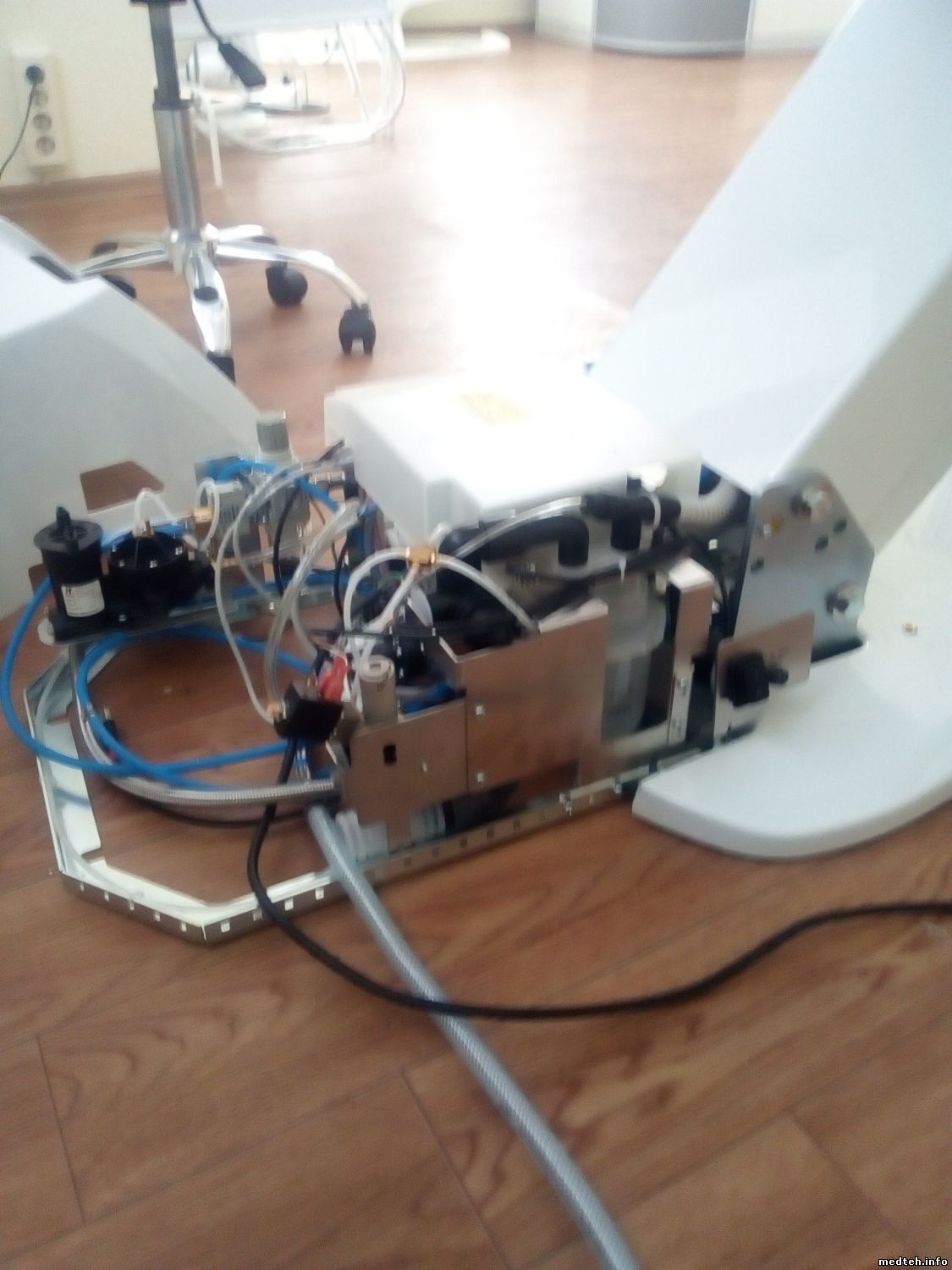

Ставите около входа в канализацию моноджет
Высота входа в канализацию 50 см, там в ёмкости всегда вода будет, как его обслуживать? nea
Цитата alexg2222 ()
если ставить дренажный насос около установки - для чего вообще моноджет?
Дренажный насос ставится у входа в канализацию, как раз чтобы поднять жидкость, и на нём есть обратный клапан, что предотвратит обратное затекание. А монождет создает вакуум и его ставят рядом с установкой. Если вы его поставите на входе в канализацию с высотой 50 см и длиной 15 метром, то у вас в трубах и шлангах всегда будет жидкость (сообщающиеся сосуды), и поселиться разная живность. Приходилось переделывать несколько раз такие монтажи.

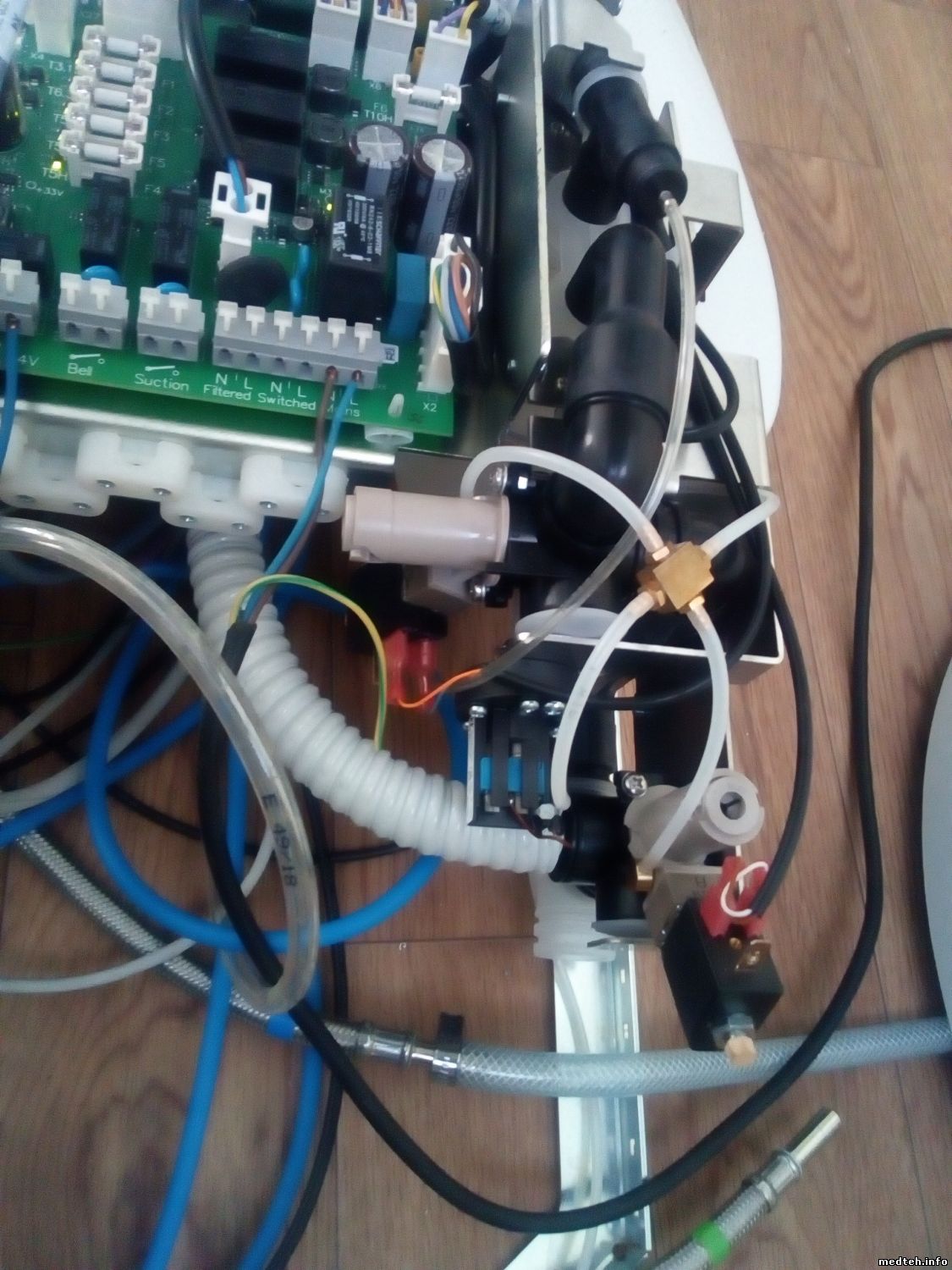

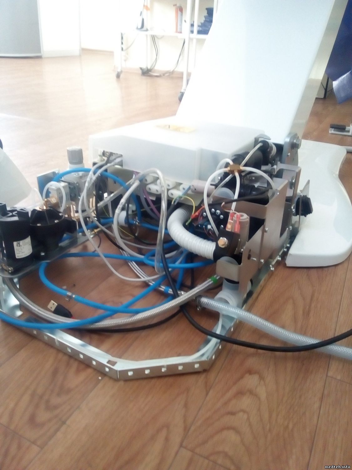

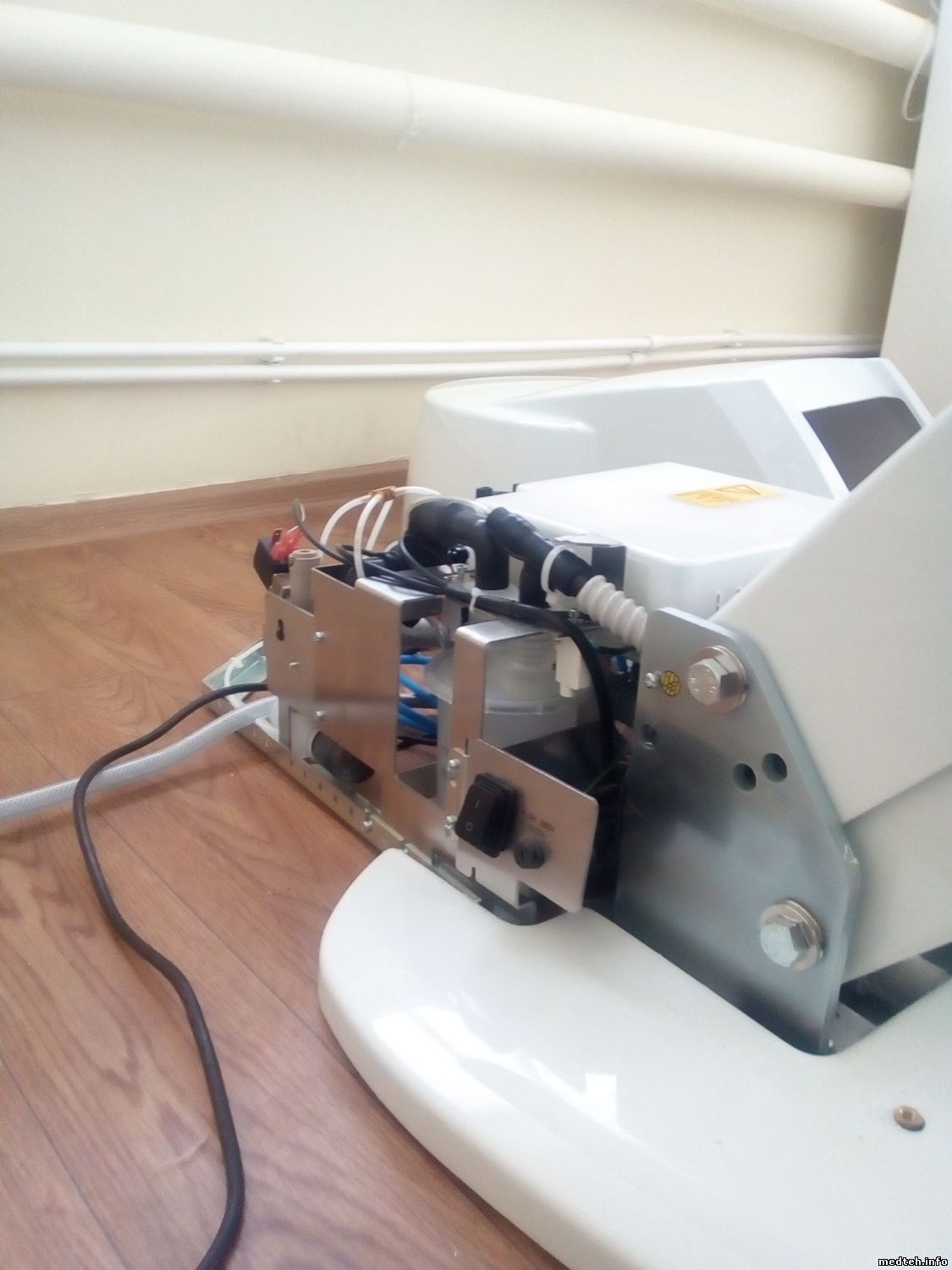

На фото их результат.
goscha-belДата: Суббота, 11.Апр.2020, 08:52 | Сообщение # 122
alexg2222, что мы все здесь "гадаем на кофейной гуще", Вам же сказали:
снимите кожух впереди кресла и сделайте фото
А вообще, неужели в Уфе нет НОРМАЛЬНОГО спеца, чтобы решить эту проблему?
Уважаемый, я так понял, что у Вас не было подготовлено место под монтаж установки (в соответствии с инструкцией), теперь Вы пытаетесь решить все проблемы "заочно". Так не бывает!
Там делов-то: 10 мин. чтобы оценить ситуацию; приобрести необходимое и максимум пол дня на пуско-наладку! В общем, я бы посоветовал Вам найти специалиста, а то можете наделать такого ... bye2
Lenin, Ваши фото из поста 151 можно отсылать в Голливуд, для фильмов ужасов! shok Это что же нужно делать, чтобы такое получилось? ireful По-моему, помимо неправильного монтажа, тут и НЕДОБРОСОВЕСТНОСТЬ персонала, который неделями не промывал систему аспирации. diablo

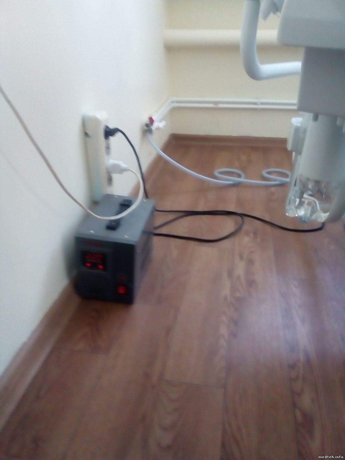

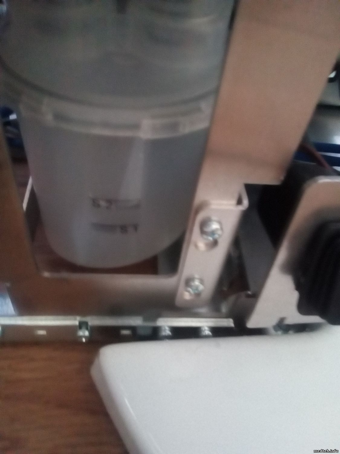

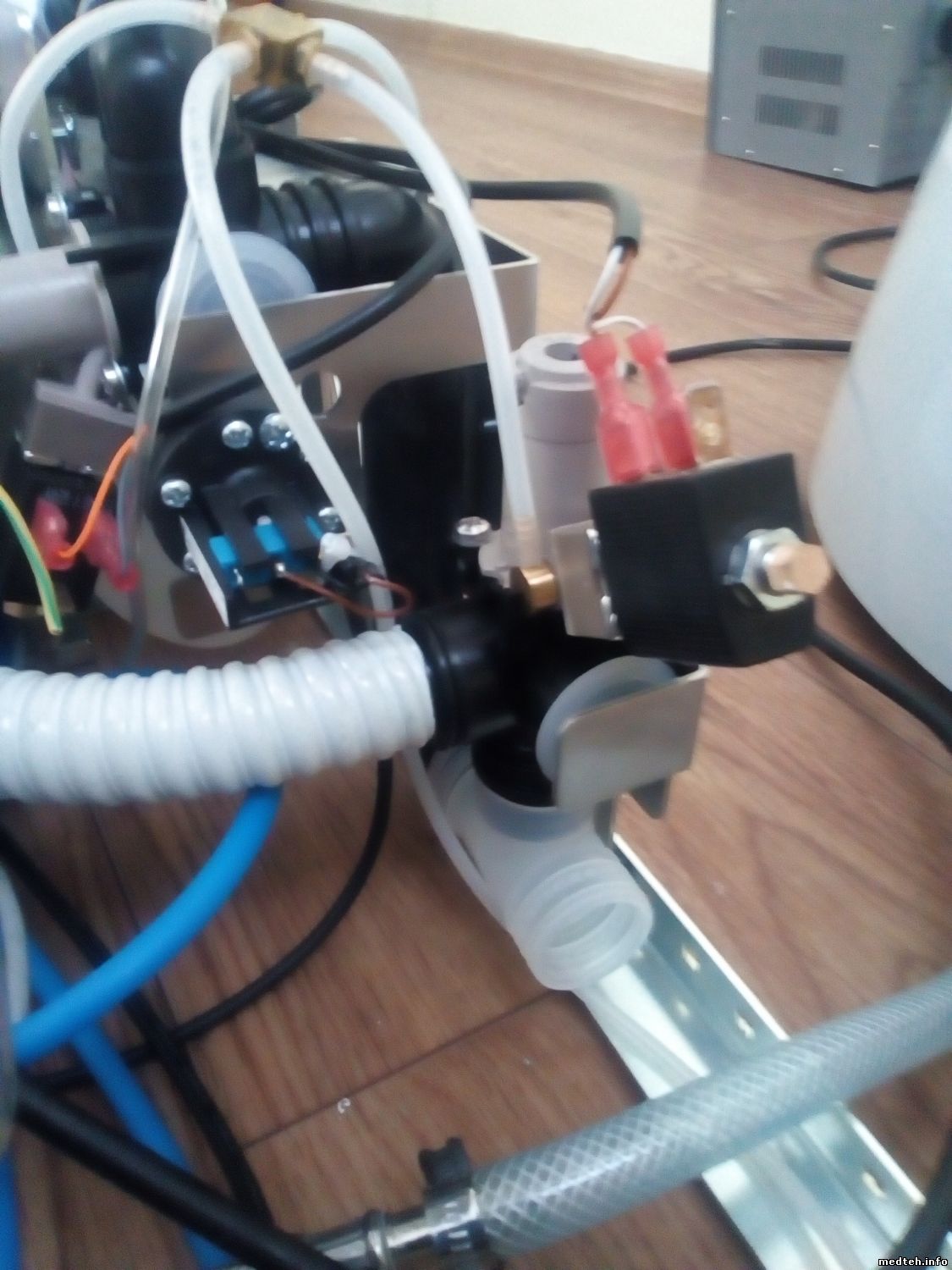

goscha-belДата: Суббота, 11.Апр.2020, 17:03 | Сообщение # 124
alexg2222 фото хорошего качества, но слишком подробно, чуть-чуть подальше, общим планом. Особенно меня заинтересовало фото 9629977.jpg, не понял что это за ёмкость. Не под сухую ли аспирацию Ваша установка? Что же касается:
Цитата alexg2222 ()
Монтажник из магазина тоже специалист ...
то качество этого специалиста видно по подключению сетевого кабеля, (фото 4123505.jpg)

МастерБакуДата: Воскресенье, 12.Апр.2020, 07:53 | Сообщение # 126

Снимите кожух впереди кресла и сделайте фото.
alexg2222, одно фото с расстояния 1 м, чтобы видно было всё сразу.
И я о том же! drinks

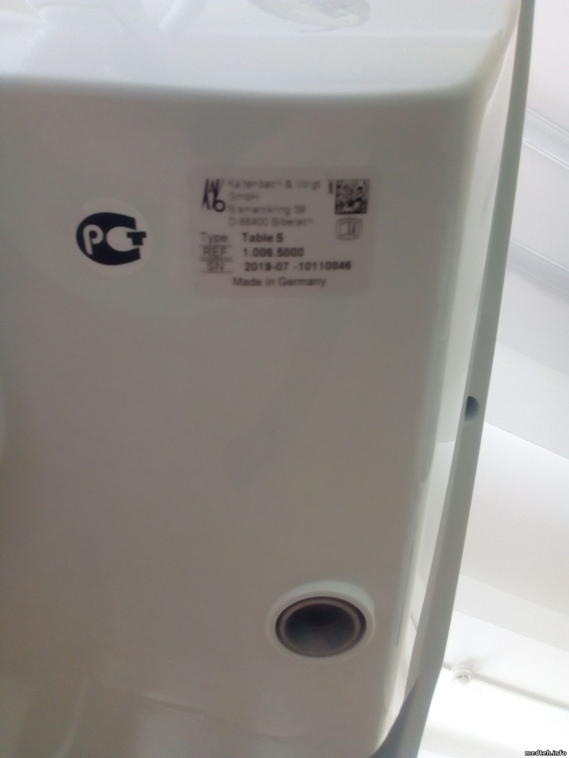

И да. Что-то тут я кое-кому не верю. nea Дальнейшее обсуждение без предоставлении шильдика установки и ФИО покупателя считаю не целесообразным. bye2

фото с расстояния 1 м, чтобы видно было всё сразу ... и шильдика установки

почему мастер не закончил монтаж ? почему на фото с кабелем питания - времянка ? как звали мастера ? почему вам не дали документацию ?
alexg2222Дата: Вторник, 14.Апр.2020, 16:54 | Сообщение # 134
У вас сообщений: 50
Врач
Сказал переделать трубы, чтоб посимпатичней было, не принципно ... И доделает, когда моноджет или аспиджет купим ...
почему на фото с кабелем питания - времянка?
То, что это времянка сказали на форуме, посмотрев фото, я не знал.

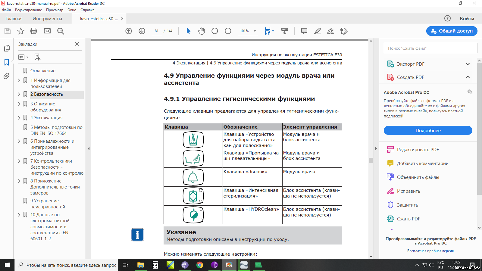

Где "взять инструкцию по уходу"?
Незнание - злая сила! ... Если правильно понял, то для дезинфекции просто включаешь наконечник со включенной водой и жмёшь в этот момент нижнюю кнопку? И это всё? Тогда, извините, за то, что всем голову забивал :)

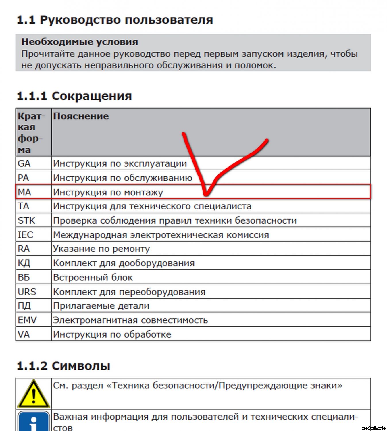

KaVo_ESTETICA_E.pdf (896.6 Kb)

Вставлю свои 5 копеек. Специалисты по KaVo есть и в Екатеринбурге, некоторые даже сертифицированные. biggrin
Если не использовать канализацию на Е-30, то сплёвывать в мисочку и использовать подкатной пылесос-слюноотсос.
Если использовать, и ближе (где-то за стеной, в подвале) нет канализации, а только в 15 метрах и 0,5 метра высотой (интересно было бы глянуть на канализационный выход в полуметре от пола), то ... Ставим моноджет у установки (он создаёт разряжение в пылесосе и слюноотсосе, но сливает только самотёком), за ним дренажный насос, который забрасывает стоки в канализационную систему, которую надо проложить между труб отопления, и идущей по периметру с надлежащим уклоном. И теоретически, всё самотёком добирается куда нам надо. biggrin
Тогда можно и воду подключить, и миски из плевашки выкинуть. Можно для Estetic-и закрыть батарей с этой системой канализации декоративными панелями ...
И да, для дезинфекции надо удерживать кнопку, она просто переключает подачу воды в инструменты из малой банки, в которой, должен находиться более концентрированный раствор. А куда направить инструмент в плевашку или в ведро, например, Вы вольны выбирать сами.

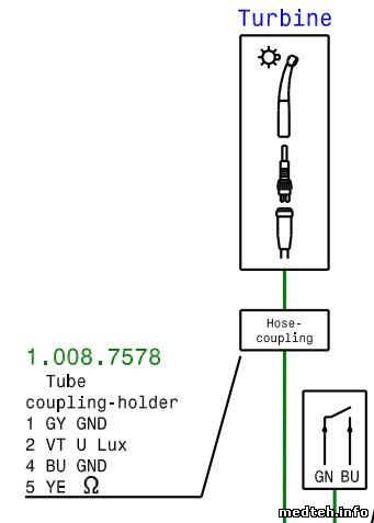

По свету турбины ... Турбина не KaVo? Если менять, то, вроде, фиолетовый и серый (2, 1) ... Прозвонить бы.
Вот распиновка

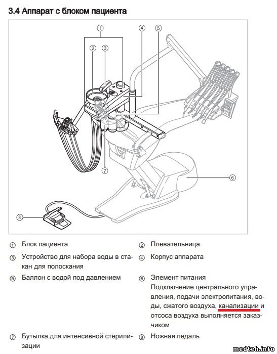

Что же касается канализации на высоте 50 см, то, мне кажется, это сделан вывод для раковины, а на самом деле она идёт как положено.

пишу ещё раз - нету в Е30 выхода в канализацию . есть выход для влажной аспирации . удалённость от канализации успешно решается . но для удобства и эффективности лучше поставить аспиджет .

Может быть, конечно, она, (каналья), замурована наглухо в стене. Короче, требуется рекогносцировка на месте ... biggrin
BalamutДата: Пятница, 17.Апр.2020, 00:54 | Сообщение # 145
У вас сообщений: 121
инженер-физик
А как же инструкция?
Но я Вас понял. При штатном монтаже Е-30 100% подключается через мокрый аспиратор. Иначе теряем слюноотсос и пылесос.
Пришла в голову мысль, что ничего не мешает подключить плевашку напрямик к канализации в обход банки (ну разве что запах, а про последствия осеменения "полезными" бактериями не подумали? ...). Но я так никогда не делал, честное слово. blush
goscha-belДата: Пятница, 17.Апр.2020, 07:43 | Сообщение # 146
Цитата Balamut ()
Пришла в голову мысль, что ничего не мешает подключить плевашку напрямик к канализации в обход банки (ну разве что запах).
Для устранения запаха за 5 минут делается гидрозатвор, (сифон), из канализационных колен. yes

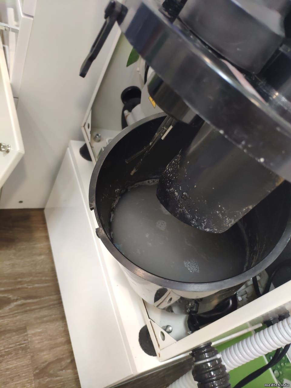

МастерБакуДата: Суббота, 18.Апр.2020, 08:24 | Сообщение # 150
При правильной сборке в Е30 есть гидрозатвор в линии канализации. Но при организации гравитационной канализации, этот участок плохо промывается, и т.к. при включении установки начинается 5-ти кратная промывка канализации (которую нельзя штатно отключить), то большая вероятность подтопления кабинета.

alexg2222, у Вас проект есть, нечто подобное https://ctdent.ru/service_center/kompleksnoe-osnashchenie ? Чтобы было понятно, где какие коммуникации, как в кабинете будет расположена установка, насколько доступно и удобно будет производить уход за ней, её техническое обслуживание и ремонт, и т.д.
goscha-belДата: Вторник, 21.Апр.2020, 08:43 | Сообщение # 155
Цитата bektyish ()
alexg2222, у Вас проект есть, или нечто подобное
О чём Вы говорите!?
Если хотя бы подводы к установке были сделаны в соответствии с инструкцией, этой дискуссии не было бы! mad
Почему-то врачи думают, что главное купить "станок", а изучить руководящие документы - это не для них. А потом оказывается, типа, проверяющие организации не согласованы между собой.
Делай всё в соответствии с требованиями и НИ ОДИН проверяющий не "прицепится"! yes

Уже давно инструкция по монтажу не входит в состав эксплуатационной документации. Раньше было. И правильно сделали.
