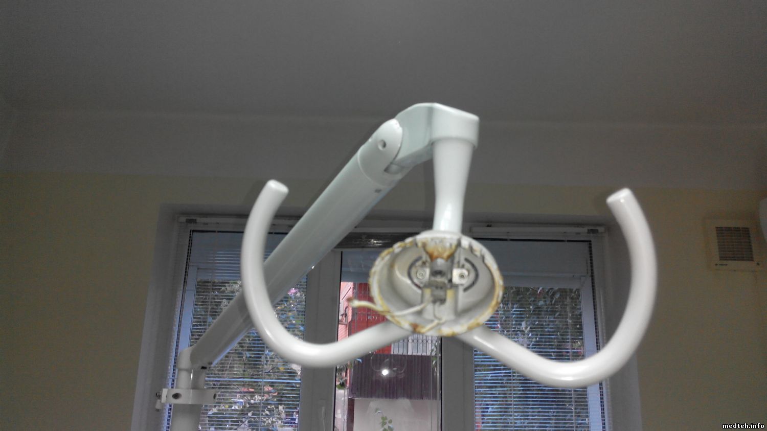

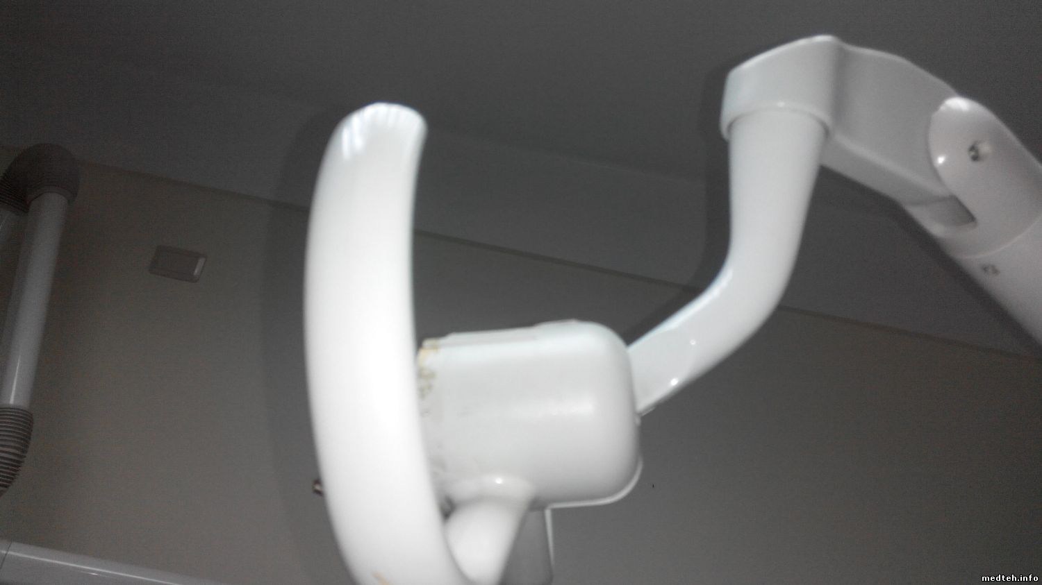

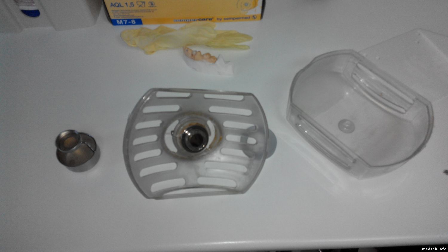

установка unit ( бразильская сборка Kavo ) где можно заказать светильник , а именно рефлектор. также куплю б.у или светильник целиком.
Yulana34Дата: Четверг, 11.Сен.2014, 21:37 | Сообщение # 12
ustar,
Купи китайца там www.meddent-spb.ru или там www.fed-stom.ru или там http://stom-service.ru/
только придется переделать ответную часть.
ustarДата: Пятница, 12.Сен.2014, 19:05 | Сообщение # 13
У вас сообщений: 278
деревня
если бы все так просто))) если купить китайца то еще и надо целиком держатель стойку. вес разный у каво и китай . прожектор не будет стоять в нужном положении

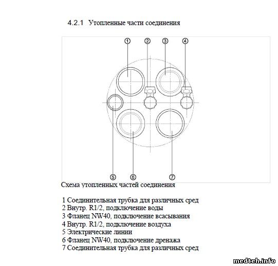

Привет люди добрые, скиньте, пожалуста, монтажную схему по размещению и присоединительным размерам слива, воздуха воды на Е30, сам не разу не монтировал, люди приедут, но систему воды, воздуха и канализации нужно сделать.
МастерБакуДата: Среда, 24.Май.2017, 14:32 | Сообщение # 39
так люди должны были выслать . согласуйте типоразмер труб и исполнение . под установкой не должно быть коммуникаций - присверливается в 4х местах.
понадобятся два крана под трубку 10мм .

Должны были уже три раза звонил unknown , в пятницу вечером скинут, как бывает обычно. А так завтра все уже сделаю.
Где кнопка знаю. bye2
Собственно, выложу может кому пригодиться, все предельно разжевано.
_____.doc (172.0 Kb) · 4615641.jpg (34.0 Kb)
