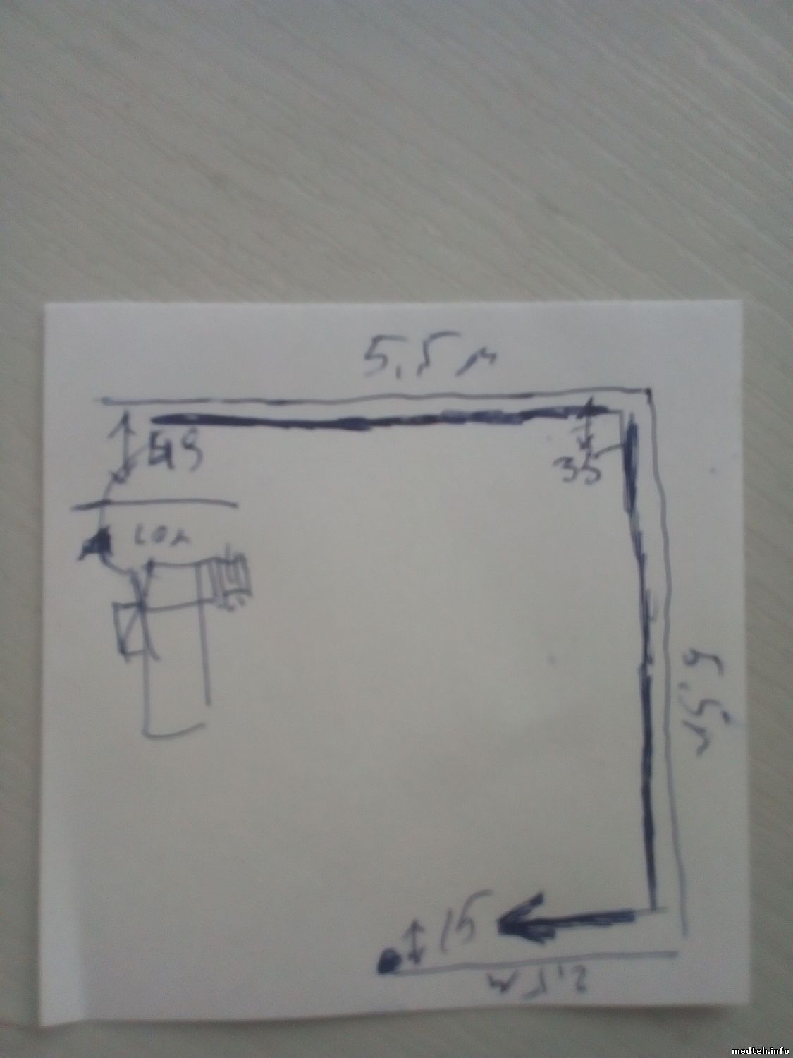

Вопрос: - как правильно устроить канализацию - надо тянуть 15 метров по стене с уклоном 1 см на метр? ...
Какой насос/помпу взять? Под пол уйти не могу, т.е. моноджет сказали не подойдёт - не поднимет на 50 исходных сантиметров.

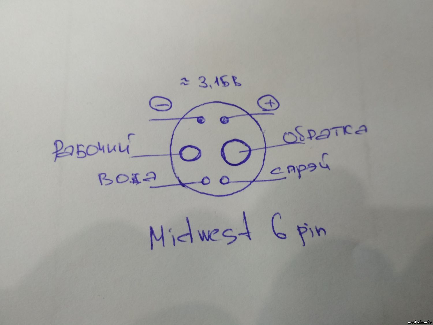

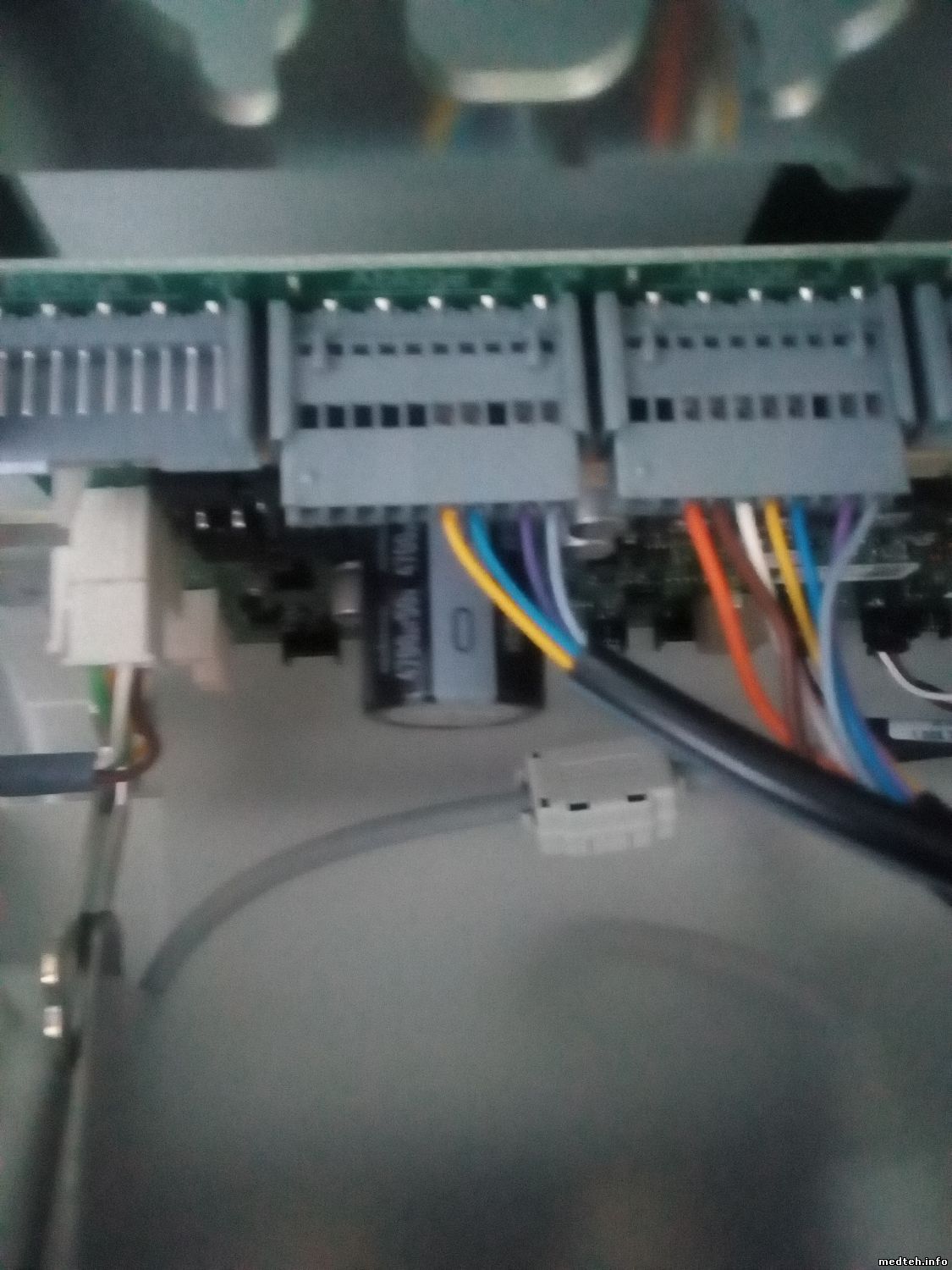

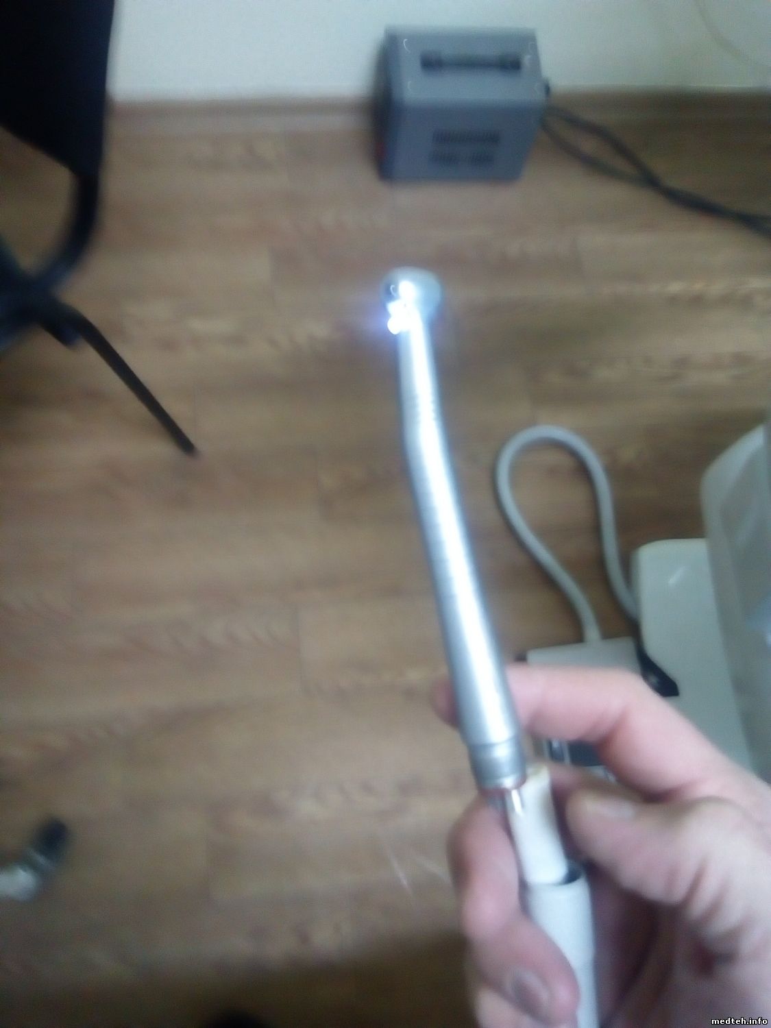

Не работает подсветка ЛЕД - если же перевернуть наконечник, то нормально ... Какие провода поменять местами: из наконечника два, а в шланг четыре?
Сообщение отредактировал alexg2222 - Среда, 08.Апр.2020, 18:24
LeninДата: Четверг, 09.Апр.2020, 04:43 | Сообщение # 103
У вас сообщений: 213
Томск
А вы уверены, что в наконечнике правильно установлен светодиод? Это легко проверить:
на разъёме, куда ставиться наконечник, надо мультиметром проверить выходное напряжение.
Рядом с отверстием рабочего воздуха должен быть "-", а с обраткой "+".
По канализации, я так понял, входное отверстие где-то в стене на высоте 500 мм от пола?
Если так, то ставим моноджет рядом с машиной, канализацию ведём по стене с уклоном,
перед подъёмом в стене ставим насос канализационный, желательно с измельчителем и Grundfos.

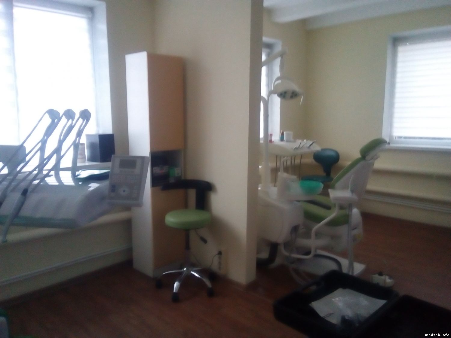

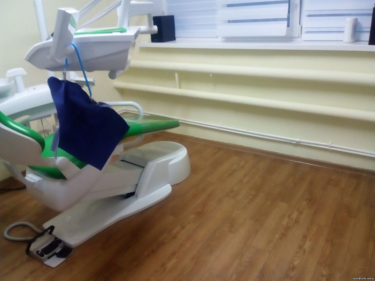

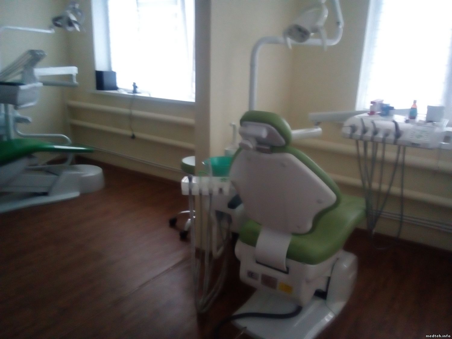

bektyishДата: Четверг, 09.Апр.2020, 08:56 | Сообщение # 104
Судя по снимку , по стене проложена система отопления - железная труба , хоть и крашенная, но являющаяся естественным заземлителем . Лучше не рисковать и не повышать уровень электробезопасности - закрыть декоративными диэлектрическими панелями . Был случай когда между водопроводом ( с подключенным дистиллятором , заземлённым ) и трубой отопления было напряжение достаточное для работы 12-ти вольтовой лампы , а выравнивание потенциалов никто делать не будет . Для инспектора энергонадзора это масло на его хлеб .
МВРДата: Четверг, 09.Апр.2020, 10:41 | Сообщение # 105
Цитата bektyish ()
система отопления ..., являющаяся естественным заземлителем
bektyish, насколько псевдозаземлённая инженерно-техническая система является "естественным" заземлителем? Если
Цитата bektyish ()
между водопроводом (... заземлённым (холодной воды)) и трубой отопления было напряжение
или всё-таки "не" удалить? Тогда будет верно:
Цитата bektyish ()
Лучше не рисковать и повысить уровень электробезопасности - закрыть ...
Пожалуйста, нарисуйте - 1 установка, 2 моноджет, 3 фекальный насос, 4 труба? Правильно понял?

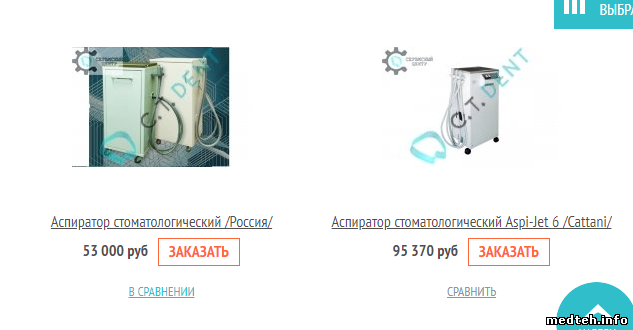

Либо ставлю аспиджет6 и теряю только в эстетике ... Какие ещё функции машины зависят от канализации?

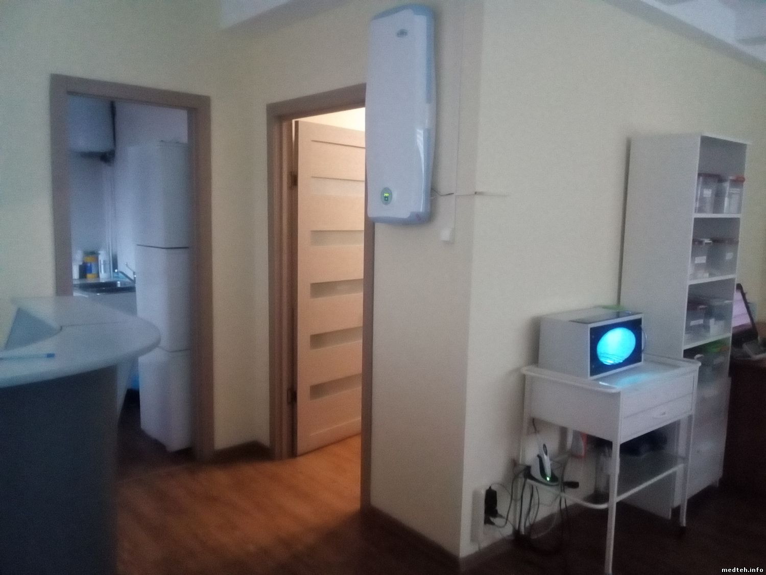

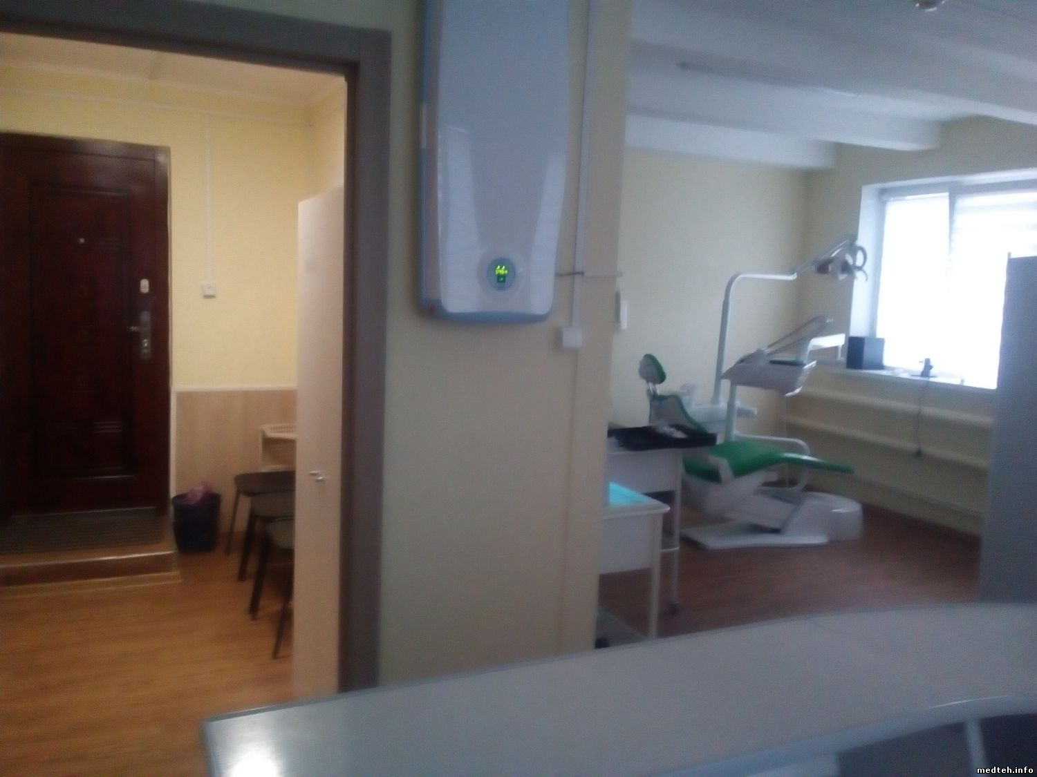

bektyishДата: Четверг, 09.Апр.2020, 14:41 | Сообщение # 107
"истинное или мнимое утопление" - один из вопросов на экзамене по электробезопасности. После ответа - "где мене найти утопленника в электрощитовой стоматологической поликлиники" - на экзамене в РОСТЕХНАДЗОРе был отправлен на пересдачу.
А эта труба - повод выписать штраф на практически идеальный кабинет.
alexg2222, как минимум, фото всех сторон кабинета (где-то таже раковина должна стоять для мытья рук с "канашкой"). Возможно есть сантехнические устройства за стеной? Иногда проще отверстие сделать в стене и не вести трубы через весь кабинет.

Врач
У китайца воздушный эжектор, потому проблем не было.
Что скажете про продукцию http://mobileaspirator.ru/ ? Говорят тоже, что и аспиджет, но на 45% дешевле.
Интересно, но где Вы это накопали?
Убожество, но внутри такая же помпа как в аспиджете. Есть некоторые преимущества. Если не смущает внешний вид и повышенный шум - берите.
Цитата alexg2222 ()
встроенная канистра
- обыкновенный советский бидон из нержавейки ещё и с крышкой good

LeninДата: Пятница, 10.Апр.2020, 04:15 | Сообщение # 117
Томск
А что не так?

"Что скажете про продукцию http://mobileaspirator.ru/ ? Говорят тоже, что и аспиджет, но на 45% дешевле".
Сделан очень топорно, как будто на коленке, пока работает (7 мес) в маленькой клинике вроде Вашей. Но все соединения сделаны очень халтурно и материалы взяты доступные в хоз.магазинах. Понятно, что основной агрегат - сама помпа надёжна, но остальное оставляет желать лучшего.
Сделайте фото входа в канализацию.

alexg2222Дата: Пятница, 10.Апр.2020, 16:24 | Сообщение # 118
У вас сообщений: 50
Врач
А у кого Вы её купили? Б/у?
Новая, из магазина *Ортодент* - оф. дилер в Уфе.
Кто Вам её ставил?
Монтажник из магазина.
Отсутствие воды в плевашку ...
Не принципиально, для чего нужна маленькая бутылка?
Е30 не нужна канализация, и даже выхода такого нет.
Показали две дырки для моноджета, не понял, видимо, один шланг от пылесоса, второй от слюнчика? Шланги были длинные, их обрезал и подсоединил к каким-то штуцерам ... Остался ещё пакет с тройниками, шлангами и тд.
Цитата Lenin ()
Можно поставить его на тумбочку, но это будет не лучшее решение по сравнению с насосом.
Не понял, моноджет может стоять у каналюги и высосать из трубы?
Если пол -0, верхняя точка куда могу трубу подвесить -50 см, вход в канализацию -15 см, длина трубы 15м, уклон 2см/метр. Если ставить дренажный насос около установки - для чего вообще моноджет?
МастерБакуДата: Пятница, 10.Апр.2020, 23:24 | Сообщение # 119
Цитата Lenin ()
А что не так?
Никогда не встречал такое.
Цитата alexg2222 ()
оф. дилер в Уфе
- дилетанты и прохиндеи. Почему не требовали документацию?!
mad Бутылка для интенсивной стерилизации водных трасс.
alexg2222, прочтите ещё раз внимательно Сообщение # 146.
Цитата alexg2222 ()
показали две дырки для моноджета
biggrin В моноджет идёт один шланг.
Если только Вам не продали совсем голую версию с гравитационной канализацией и аспирацией вентури, но это совсем диковинка.
Снимите кожух впереди кресла и сделайте фото.
А пока почитайте инструкцию https://stomshop.pro/docs/kavo-estetica-e30-manual-ru.pdf
Сообщение отредактировал МастерБаку - Суббота, 11.Апр.2020, 00:53
МастерБакуДата: Суббота, 11.Апр.2020, 01:05 | Сообщение # 120
Цитата Lenin ()
если ёмкость моноджета будет ниже входа в канализацию, то там будет стоять вода со всеми вытекающими.
Будет вода - ну и что? Чистая. Объём 150 гр. И что? Она не будет мешать нормальной работе. Наоборот, можно там и обратный клапан поставить.
Так делать категорически нельзя.
Цитата alexg2222 ()
Моноджет может стоять у каналюги и высосать из трубы?
Да, так и написал.
Ставите около входа в канализацию моноджет
