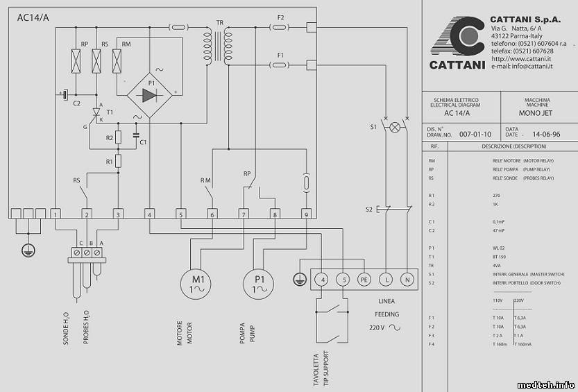

Привет ребята. Подскажите как проверить работоспособность аспиратора monojet-B Cattani. Купил бу, при включении в сеть загорается индикатор включения. Также имеется провод управления . При его замыкании аспиратор не включается. Подскажите пожалуйста, как его запустить. Спасибо
МастерБакуДата: Четверг, 30.Май.2013, 14:25 | Сообщение # 48

ГайковертДата: Четверг, 30.Май.2013, 15:26 | Сообщение # 53
У вас сообщений: 137
1. открываем боковую крышку
2. Находим внутри черную коробку
3. Открываем черную коробку, на ней изнутри приклеена схема с подключениями
4. Смотрим, как подключено, и исходя из этого подаем напряжение или замыкаем цепь
5. Проверить предохранители, заменить при необходимости.
6. Если перегорает №3 - без разборки помпы не обойтись
Ну как то так...

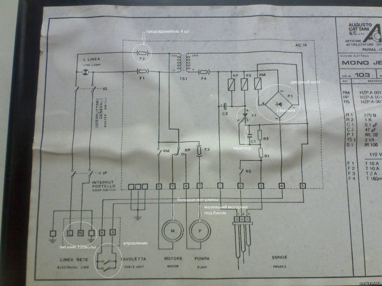

МастерБаку, не будь таким злым blush
Дело в том, что я нахожусь почти в деревне, и позвать некого.
Вот такая схема подключения у меня.
Посмотрите на неё и скажите, как мне её заставить работать.

МастерБакуДата: Четверг, 30.Май.2013, 16:32 | Сообщение # 57
Это я злой? Нет! Это меня разозлили!
То, что Гайковерт, написал - сделал? Схемы читать, понимать - умеешь?
Добавлю:
Цитата Гайковерт ()
Если перегорает №1 по №4
То Вас кинули.
Гайковерт, тебе потом придётся объяснять что это такое и что с ним делать. Лучше съезди в гости.
mono-jet.pdf (857.6 Kb)

Гайковерт, тестер есть.
Если помпа здоровая, то при замыкании управляющих проводов она должна работать?
ГайковертДата: Четверг, 30.Май.2013, 19:34 | Сообщение # 61
Да, если схему никто не переделал
bigДата: Пятница, 31.Май.2013, 02:14 | Сообщение # 62
forze, если при замыкании управляющих проводов появляется звук, отдаленно напоминающий стон, - 1)нужно убедиться, что ротор может свободно вращаться; 2)возможно, "сдох" пусковой конденсатор.
Если звука нет, - самое простое, сгоревший предохранитель или подгоревшие контакты реле.

forzeДата: Пятница, 31.Май.2013, 12:48 | Сообщение # 68
иженер
c. Первомайское
Ребята не ругайтесь из за меня. Я понимаю, о чем говорит МастерБаку, я не специалист в ваших делах, особо не понимаю, и объяснить мне (не понимающему) очень трудно. У меня нет предшествующей информации, чтоб сложилось понятие о ремонте такого агрегата. С другой стороны, позвать тоже некого. И минимальные знания и логика присутствуют. (когда то по детству по схеме собрал радиожучок )
Итак, к делу. Раскрутил плату управления и увидел что сгорел предохранитель F1-6.3A 250v, нашел дома предохранитель на 1A, поставил его, все подключил и как только замкнул провода управления, увидел искру на плате .Заново снял и обнаружил что только поставленный предохранитель в 1А сгорел. Сегодня куплю 6.3А и проверю
МастерБакуДата: Пятница, 31.Май.2013, 13:06 | Сообщение # 69
А поставили
Цитата forze ()
только поставленный предохранитель в 1 А сгорел.

forzeДата: Суббота, 01.Июн.2013, 10:47 | Сообщение # 79
иженер
c. Первомайское
goscha-bel, Человек который поставил предохранитель в 1А вас не называл коллегами.
Ребята, я поставил предохранитель в 6.3А и помпа завелась. Спасибо за помощь.
Стоит ли разбирать сам мотор ( или отдать мотористу) чтоб прочистить и смазать, так как я не знаю как и сколько до меня эксплуатировалась данная помпа?
И ещё. Помпа работает, а маленький моторчик с вентилятором не работает. В чем может быть дело?
kbaДата: Суббота, 01.Июн.2013, 15:06 | Сообщение # 80
У вас сообщений: 34
П-Камчатский
Он включится,когда наполнится стакан.
