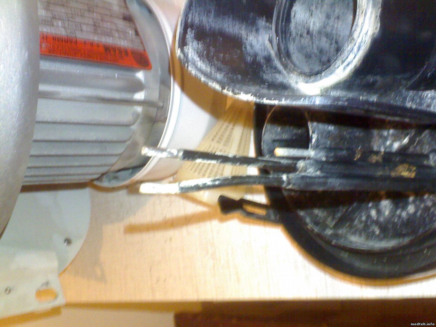

МастерБакуДата: Суббота, 01.Июн.2013, 18:04 | Сообщение # 86
давно я их не мыл. может забыл ,но сомневаюсь
forze, сделай доброе дело сфотографируй концы.
Сообщение отредактировал МастерБаку - Суббота, 01.Июн.2013, 18:06
goscha-belДата: Суббота, 01.Июн.2013, 18:08 | Сообщение # 87
А какой смысл в трёх, одинаковой длины? Было бы достаточно и двух, да и против схемы "не попрёшь" biggrin
МастерБакуДата: Суббота, 01.Июн.2013, 18:11 | Сообщение # 88
Цитата (МастерБаку)
там 2 длинных и один короткий
goscha-belДата: Суббота, 01.Июн.2013, 18:19 | Сообщение # 89
Я говорю, что они все разной длины, а алгоритм работы я описал.

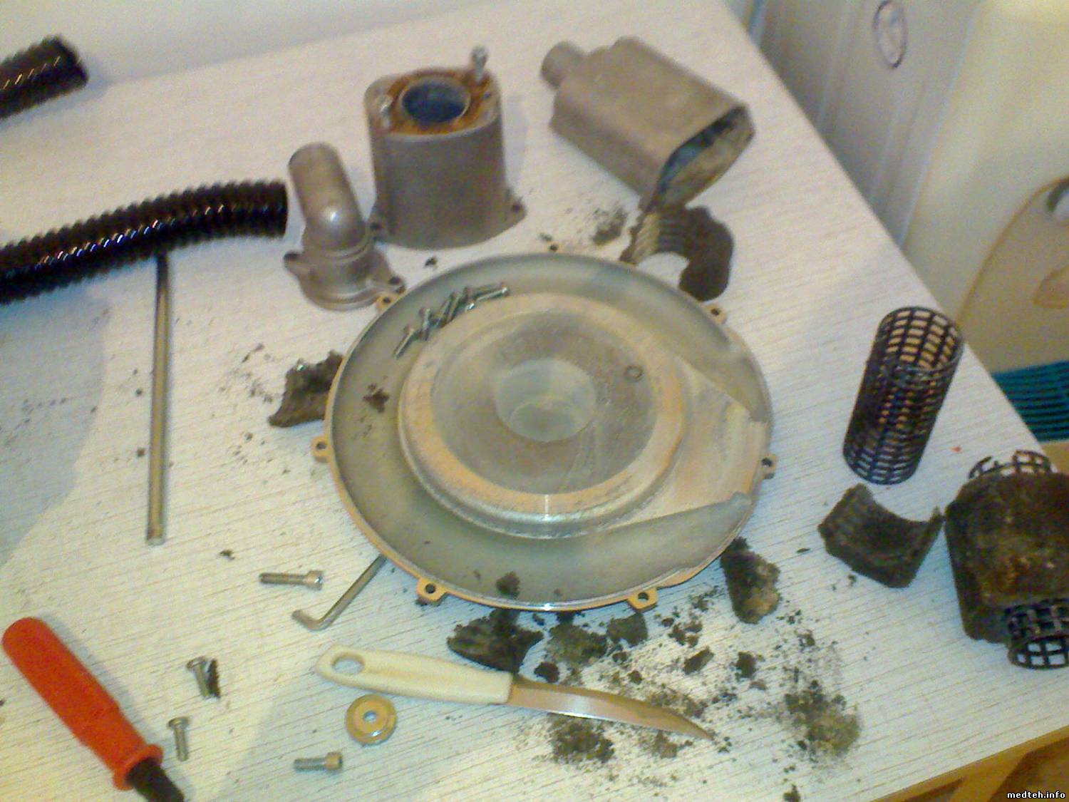

forzeДата: Воскресенье, 02.Июн.2013, 12:37 | Сообщение # 90
иженер
c. Первомайское
МастерБаку, выкладываю фото:
https://www.medteh.info/_fr/73/0202801.jpg
https://www.medteh.info/_fr/73/9559626.jpg

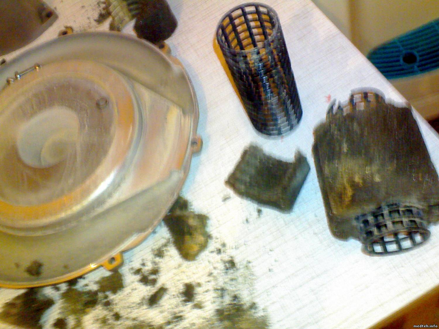

Ребята, решил разобрать весь monojet и прочистить. Уж в очень грязном, захламленном состоянии попался он мне. Остановился на снятии вертушки. Если кто сталкивался, дайте совет как ее снять.Выкладываю фото.
goscha-belДата: Воскресенье, 02.Июн.2013, 13:06 | Сообщение # 91
МОЛОДЕЦ, так его! Потом меньше будет проблем! Вот только и того кто продавал с совестью не очень! mad
Сообщение отредактировал goscha-bel - Воскресенье, 02.Июн.2013, 13:08
МастерБакуДата: Воскресенье, 02.Июн.2013, 13:26 | Сообщение # 92
там два длинных , один короткий dance2 всё мыть порошком.
крутится , люфта нет - не трогай !
в глушителях губку смените кубкой для мытья посуды. за фото спасибо.

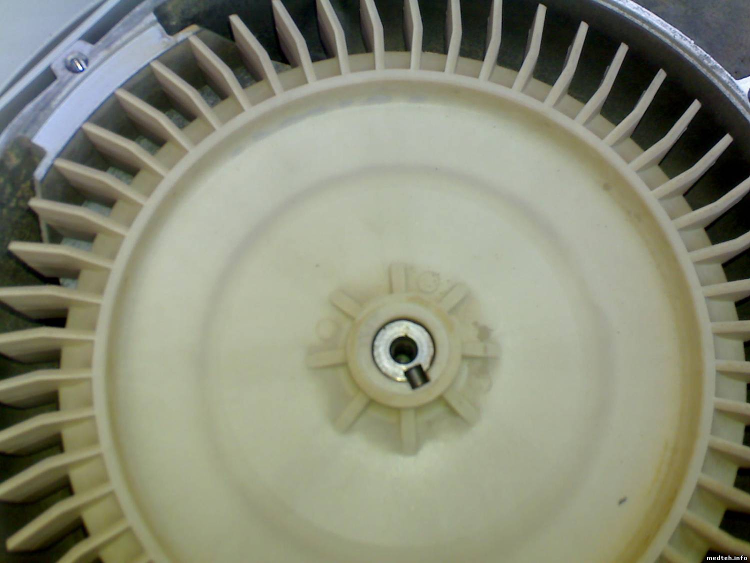

forze, рабочее колесо я снимаю следующим образом. Завожу под лопатки веревку в двух или трех точках. Приподнимаю помпу за веревку двигателем вниз, потом резко бью молотком по головке винта, крепящему рабочее колесо на валу, предварительно сняв шайбу. Можно сначала пролить и обстучать зазор между колесом и валом.

forze, Привет.Я сбивал крыльчатку ухватив ее за центральный прилив который вокруг вала. Хватал клещами и очень аккуратно стучал по валу.Пластик очень хрупкий.Будь осторожен.Предварительно WDшка в зазор. Как то так.Несколько раз клещи соскакивали и я сильно жалел об отсутствии третьей руки biggrin
МастерБакуДата: Четверг, 06.Июн.2013, 22:08 | Сообщение # 107
Способ который описал biq оптимальный. Я и сам так сделал с первого раза . Вдэшка это хорошо
Сообщение отредактировал МастерБаку - Пятница, 07.Июн.2013, 10:08

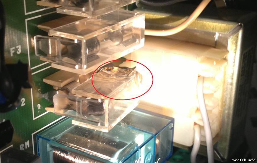

r66Дата: Четверг, 09.Янв.2014, 17:31 | Сообщение # 120
нет
Кто нибудь может подсказать - почему произошло это? Пред.F2 , согласно номинала 6,3А
Mono-jet альфа.
Сообщение отредактировал r66 - Четверг, 09.Янв.2014, 17:33
