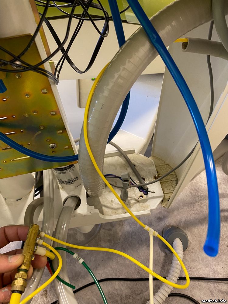

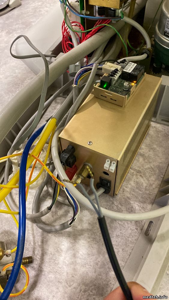

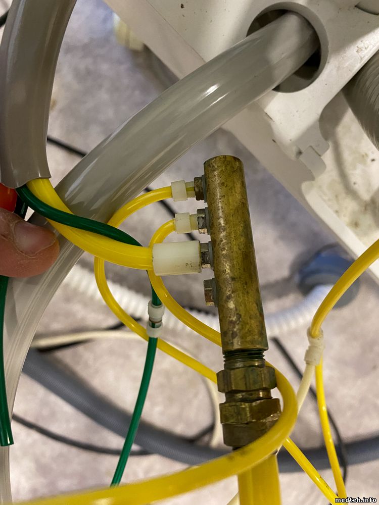

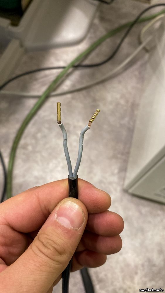

shlang93Дата: Воскресенье, 07.Ноя.2021, 07:07 | Сообщение # 247
стоматолог
Хабаровск
Я нашёл жёлтый шланг, а куда подключать пневмовыключатель?
Подскажите, пожалуйста, чайнику (я фото прикрепил).
SSUДата: Воскресенье, 07.Ноя.2021, 08:58 | Сообщение # 248
У вас сообщений: 373
ужгород
shlang93, мне так кажется, это совсем ни туда. Пневмовыключатель надо подключить вместо штатного эжектора. Или, как вариант, к выходу выключателя места инструмента.
Короче говоря, подключиться надо к тому шлангу, в котором при снятии слюноотсоса из держателя появляется либо пропадает давление воздуха.
Сообщение отредактировал SSU - Воскресенье, 07.Ноя.2021, 09:46
Yulana34Дата: Воскресенье, 07.Ноя.2021, 09:41 | Сообщение # 249
shlang93.
Откройте гидроблок и сделайте фото внутри его.
Гидроблок это то, что висит на установке.
Необходимы фото того места куда подключены внутри шланги аспирации и трубочки, которая идет от парковочного места шлангов.
[p.s.]Лучше всё-таки доверить это специалисту.
Без обиды.
Сообщение отредактировал Yulana34 - Воскресенье, 07.Ноя.2021, 09:46

shlang93.
Я нашел шланг, жёлтый, а куда подключать пневмовыключатель?
Na vtorom foto u Vas jest troinik s belym slangom. Na niom dolzen byt podkliucen pnevmo-svic k katoromu nado podkliucit provoda ot Turbo jet.

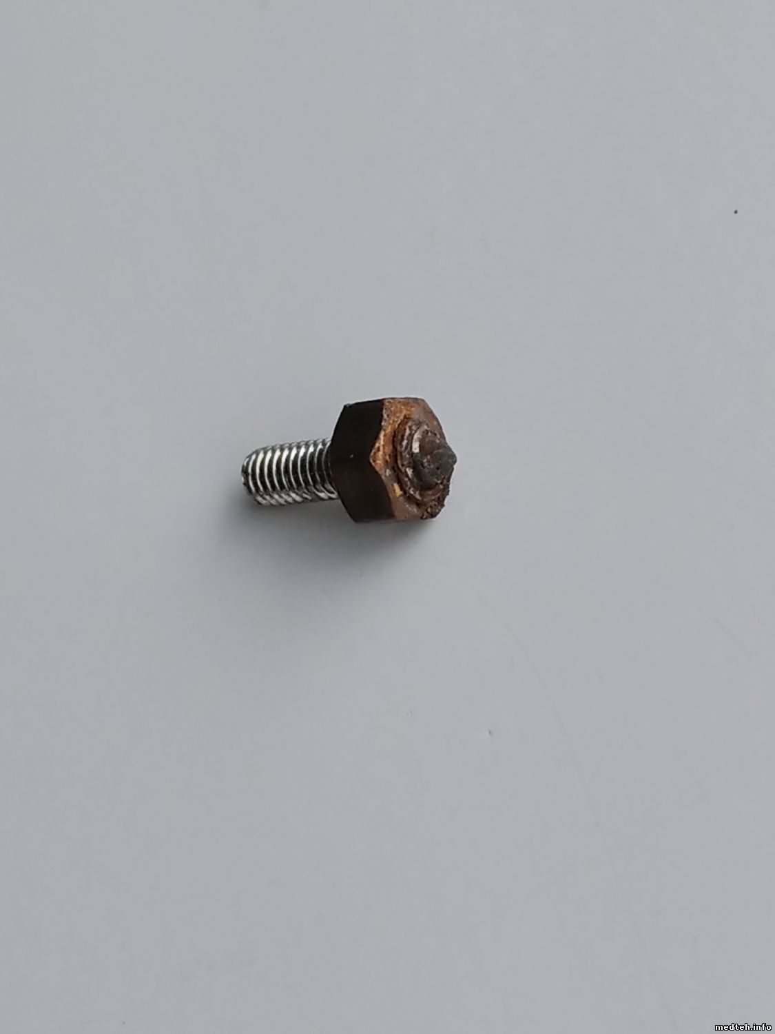

Ещё был случай: сгнил электрод со стороны подключения проводов. Определить удалось случайно, при попытке отсоединить провода, гайка просто отвалилась.
Сообщение отредактировал Yulana34 - Воскресенье, 23.Апр.2023, 22:50
