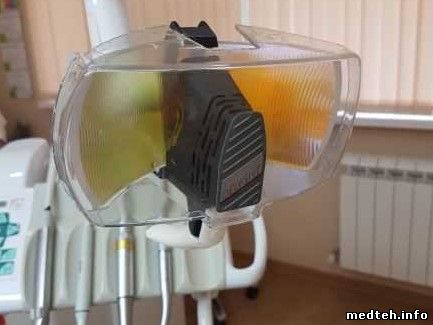

Уважаемые коллеги, кто-нибудь знает номинал лампочки на светильнике.
Доктора сами полазили, родную лампочку похерили ...
Замерял без нагрузки 17В, там что, как на Фаро - 17В, 95W?
ivan66Дата: Понедельник, 05.Окт.2020, 08:49 | Сообщение # 82
24В 150Вт
SSUДата: Понедельник, 05.Окт.2020, 10:11 | Сообщение # 83
У вас сообщений: 373
ужгород
Цитата ivan66 ()
24В 150Вт
150 много, там даже предохранитель всего на 6.3А, чуть что не так и перегорает постоянно,+ пластмассовый кожух и отсутствие вентилятора. 24/100 самое то.
Кстати, в старых "Хирадентах" и "Эргостарах" - в ушастых светильниках, которые использовались для фотополимеризации, в отверстие на светильнике вставлялся световод, было и такое, при напряжении питания 12V использовалась лампочка 24/100.
levschaДата: Понедельник, 05.Окт.2020, 16:08 | Сообщение # 84
У вас сообщений: 1440
Сочи(Адлер)
Цитата ivan66 ()
24В 150Вт
С этим понятно, сам ставлю такие на Смайлы. Вопрос в другом, какой номинал лампочки на светильнике в планмеке?
