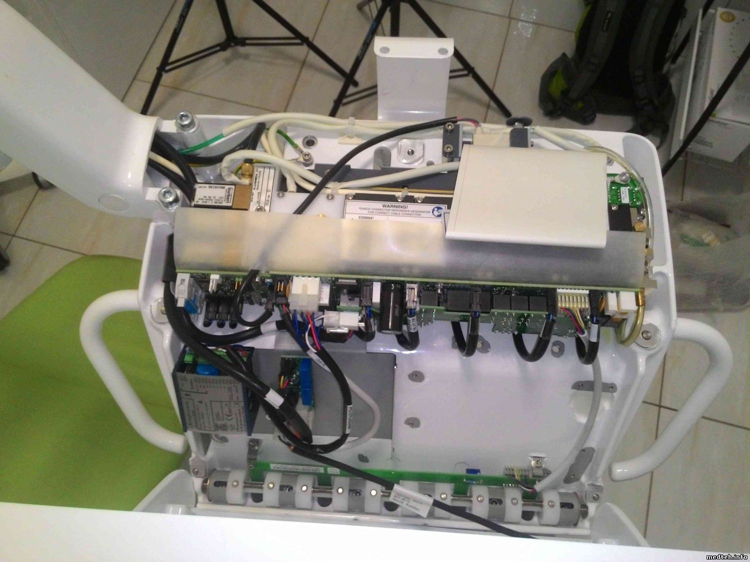

привет ребятки, не поверите, во всем разобрался))) вот как пол года отработал нормально, крышку под бутыль подогнали за 200грн+ шланги, крышка металлическая, дебелая))) мотор починил в Харькове за 90грн, просто забит внутри был ) пантограф починил, всё вроде норм ) единственное, что вылезло сейчас снова - это почему-то в неактивном состоянии капает каплями вода из наконечников, из пустера не капает ))) и при снятии наконечника из него вылетает водяной душ)) + при работе то идет вода под сильным давлением большой струей, то вдруг падает до тооооооонкой струйки, и так постоянно...замучился всё время в менюшке воду настраивать(
МастерБакуДата: Воскресенье, 22.Ноя.2015, 18:25 | Сообщение # 52

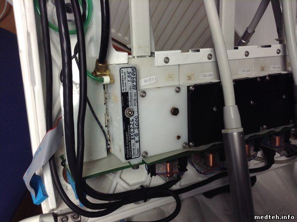

открутите один болтик и сфотографируйте внутренности блока врача . потом стрелочку поставим что разбирать .

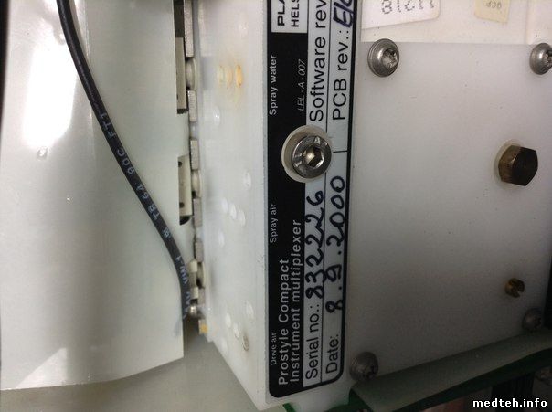

я уже ко всему готов)) всё пофоткал заранее...геморойную установку купил, но на новую денег не было =\ фото вот, ....реально это "поссыкивание" при отключенной воде напрягает, вроде и ничего, но нервы шатает )) ПС: компрессор без конденсата, сливается регулярно, проблема не уходит.... + может еще подскажете, почему иногда обороты турбины падают, в целом норм, но иногда даже эмаль нереально пилить, останавливается, думал вперва, что наконечник, на другом так же, думал компрессор тупит - вторая установка как часы ))) решается 2-3х кратным выключением-включением установки (((( в общем как-то так)))
МастерБакуДата: Воскресенье, 22.Ноя.2015, 19:41 | Сообщение # 54

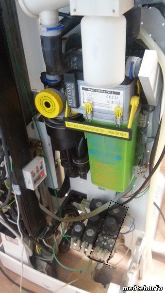

ещё за дверцей фото , нижняя левая часть баллона и до низу.
МастерБакуДата: Воскресенье, 22.Ноя.2015, 19:49 | Сообщение # 55
какой из них на воду не помню и не вижу с этого ракурса. снимаете защёлку , потом катушку ну и дальше разбираете , там два сухих , один мокрый . воду , воздух с машины снимите. водяной промойте в средстве от накипи в чайнике , не разбавленном .

Фото "кишок" кидаю

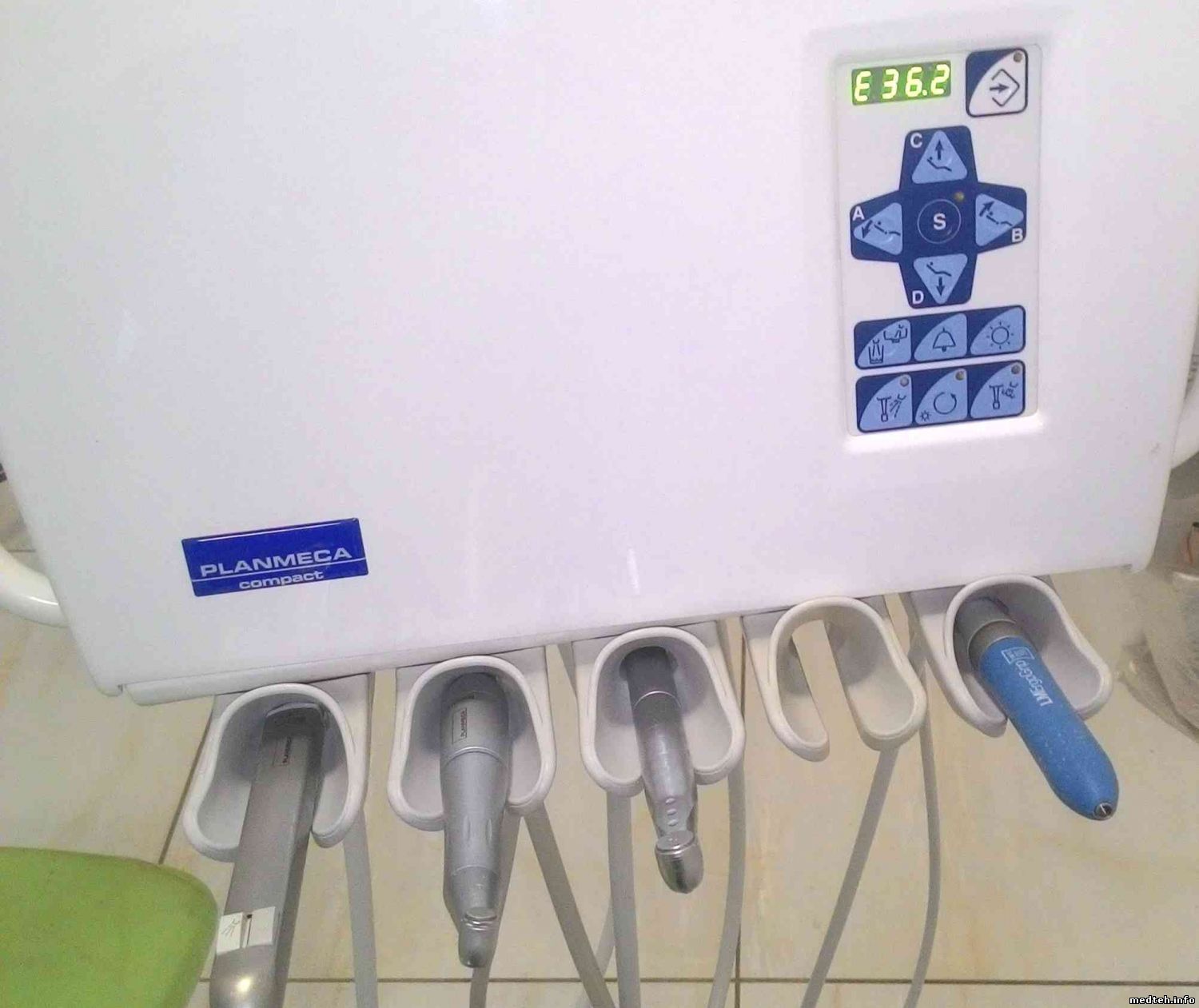

stomservДата: Среда, 13.Фев.2019, 15:50 | Сообщение # 72
Инженер (стоматология)
Харьков

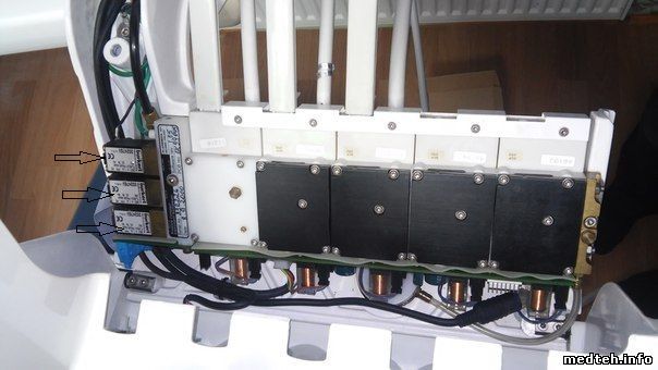

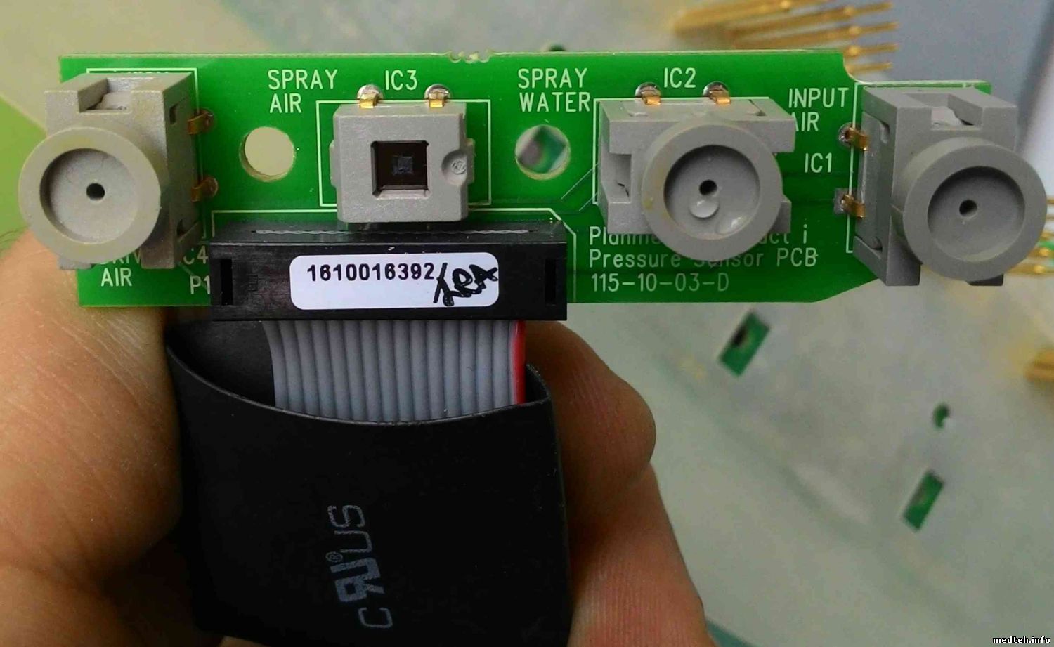

Здравия всем!! Хочу поднять вопрос топикстарта, "Установка выдаёт ошибку датчика давления водяного охлаждения (напряжение на выходе > 5V)".
Куда именно смотреть!!! У меня нижняя подача, платка с впаяными датчиками . Могу только снять переходник (датчик - О-ring - канал). почистить и собрать... (ошибка 36,2). И бывает ещё Е91 вылазит (утечка), но где эта утечка????? Нет ни где, ни капельки!
К слову через 3 дня после появления вопроса, прорвалась ещё и мембрана, (водный канал)))... на турбине... (бегаю ищу мембрану родную) ;((
Сообщение отредактировал stomserv - Среда, 13.Фев.2019, 15:51

SfifdiverДата: Среда, 20.Фев.2019, 01:57 | Сообщение # 75
Стоматолог, техник
Винница
Имею новые мембраны, датчики когда летят отключаю их и заливаю дабы не травило, по последней ошибке смотрите там где лазили везде ли есть хороший контакт, по шыпению при снятии инструмента не держут резинки-пластик в клапане выбора инструмента на самом штоке (их там две верхняя и нижняя). И судя если только при снятии шипит то уже в сервис меню кто то изменил тип. И моя Вам рекомендация отключите доктору информирование об ошибках)))
Если что пишите на Viber, WhatsApp, telegram, отвечу на все вопросы:
+380955357999

SfifdiverДата: Среда, 20.Фев.2019, 11:34 | Сообщение # 77
Стоматолог, техник

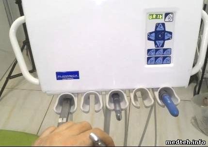

Винница
В 15-той сервис позиции перевести значение с 1 на 0. При этом Вы отключаете все геморройные маловажные ошибки.
МастерБакуДата: Среда, 20.Фев.2019, 16:33 | Сообщение # 78
Sfifdiver, вы бы ещё подсказали как в сервис зону войти . blush
SfifdiverДата: Среда, 20.Фев.2019, 17:17 | Сообщение # 79
Стоматолог, техник
Винница
На компакт с поворотной плевашкой удержание кнопки программы (ромбик) не отпуская ее.
нажать и удерживать кнопку % до писка, отпустить (при этом не отпуская кнопку программы)
нажать и удерживать кнопку смыва плевашки до писка.
В старых моделях вместо % нужно жать на солнышко (включение светильника) остальное все также
