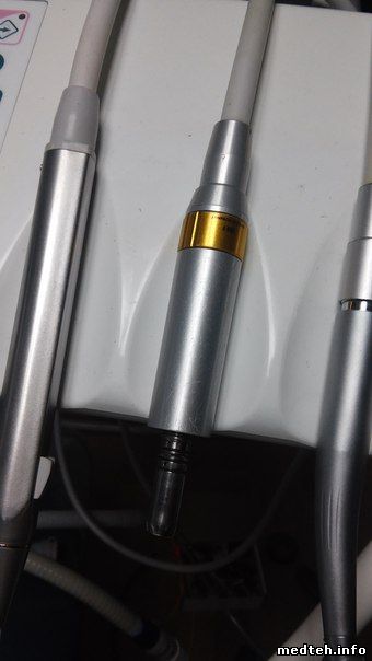

stomlgДата: Воскресенье, 15.Мар.2015, 17:16 | Сообщение # 13
У вас сообщений: 99
стоматолог
луганск
такс, всем привет))) приобрёл себе новый геморрой, называется planmeca compact 2004 год))) пришпиндюрил его к полу, дырки посверлил, а вот дальше туговато) не разберусь с сепаратором metasys, что там и куда тыкать, как его подключить к помпе) также прикупил скалер со светом, но не пойму теперь как его подключить, места то в пульте врача нет совсем, фото прилагаю, 24вольта то я подрублю, а вот как с водой быть и ее напором - вопрос)))...еще есть проблема со светильником, я его поднимаю, а он су*а опускается, как в багажниках бывает, когда поршень старый))) и на закуску косяк с микромотором, педаль жму, а он ничаво, как легонько микромотор стукну об ногу, так крутит сразу, будто чтото там залипает чтоли....в общем опять полагаюсь на вашу помощь))) скажу сразу, я сейчас не в Луганске, поэтому позвать спеца возможности нет вообще, максимум электрика, с которым мы подключали первую установку))) жду, спасибо
ПС: установка уникальная, в ней не предусмотрена бутылка для чистой воды, только централизовано......но с моей водой со скважины - установке ХАНА, поэтому еще и бутылку надо придумать как поставить))))
9336842.jpg (41.6 Kb) · 9041243.jpg (47.2 Kb) · 3547727.jpg (25.9 Kb) · 7336955.jpg (25.5 Kb) · 0125926.jpg (44.4 Kb)

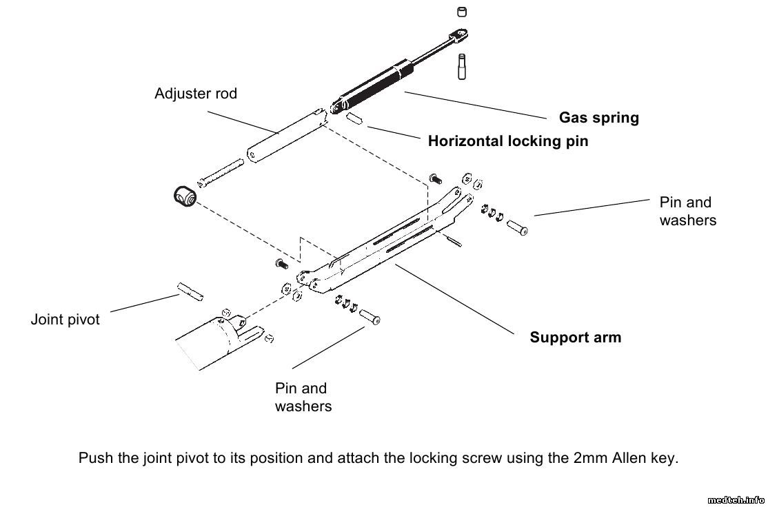

art-i-kДата: Четверг, 19.Мар.2015, 08:01 | Сообщение # 20
stomlg! Действительно-крайне непредусмотрительно было брать такой аппарат,да ещё и б/у и с кучей описанных "косяков". Там и хорошему спецу попотеть прийдется.
Очень капризная и дорогая штука.
Цитата stomlg ()
скалер со светом
Прийдется пожертвовать одним из штатных инструментов,скорее всего-одним из двух турбинных шлангов.
Ищи в пантографе регулировочный элемент.
Так что
и
покажутся детским лепетом .
Надеюсь,там где
Цитата stomlg ()
живу далеко
есть возможность настройки скайпа-в таком формате готов помочь решить проблемму с ремонтом данного монстра.
Так что
нет там винта rofl
там как в сироне пневмопружина стоит и меняется почти так же
....если надо где то комикс как ее менять валяется ,правда на англицком ... dance2

stomlgДата: Понедельник, 23.Мар.2015, 23:46 | Сообщение # 24
У вас сообщений: 99
стоматолог
луганск
тэкс....небольшая заморочка с интернетом на работе выходит, оставил заявку, перенастроят...скайп остается на повеске =)
ПС: винта там нет ( кабинет еще не рабочий, но я уже мостился там, фонарь тупо упирается мне в лоб....выше поднимаю, он опускается....очко кароче полное))) как заменить и сколько стоит удовольствие?
ПС: продавец кинул меня с системой чистой воды ( не сказал, что ее нет в установке, пообещал выслать готовую...и пропал)....подскажите, как ее самому сделать то?! умом понимаю, но не знаю где найти крышку для бутыля с монолитными пиптиками под трубки...
Ну и микромотор тоже на повестке....не успел он и поработать, как его походу менять надо...в общем очень весело, и так очко с экономикой, так еще и на лохотрон попал... как починить этот глюк мотора?

МастерБакуДата: Вторник, 24.Мар.2015, 09:32 | Сообщение # 29
Цитата serg006 ()
нет там винта
serg006, а кто вам сказал , что элемент -это винт ? ( и он там есть )
serg006Дата: Вторник, 24.Мар.2015, 20:10 | Сообщение # 30
У вас сообщений: 394
стомтология
сургут
да ,не спорю , глянул комикс , есть там регулировочный элемент ...
....но если поршень утратил герметичность , то хоть закрутись ....только замена...
Сообщение отредактировал serg006 - Вторник, 24.Мар.2015, 20:11

всем беседующим - спасибо! то, что Планмека не проста уже понял) но как говорится, поздно) нохожусь я в Новопскове, есть такое место в Луг области))) по поводу интернета, вы знаете, удивляюсь здешним людям....всё так медленно делается, создается впечатление, что всем на всё пофиг...может так и надо, но после города у меня контраст)))
Установку запустили полностью, завтра буду принимать первого пациента на ней, помпу взяли от первой установки, мощность достаточная, усё подключили, кроме скелера...там беда конечно, сложно)) поэтому осталось исправить четыре вещи вроде: 1)остался косяк с залипанием микромотора.....ремонт дорогой, ой как не хоцца(( 2) установить скелер 3) почЫнЫть фонарь этот (у меня кстати н багажнике в хетчбеке такая ж лажа, постоянно держать надо, ато можно по балде получить)))) но я в багажник редко лажу)))) 4) смстерить систему чистой воды, я так понимаю для этого нужно найти эту крышку и поставить регулятор давления на бутылку
МастерБакуДата: Вторник, 24.Мар.2015, 23:31 | Сообщение # 33
откуда знаете ? - это самое простое из вашего букета biggrin
stomlgДата: Среда, 25.Мар.2015, 00:03 | Сообщение # 34
У вас сообщений: 99
стоматолог
луганск
чесн говоря, это предположение....зная сколько нынче стоит новый микромотор....ремонт не может быть дешевым)) это как дешевый ремонт у Мерседеса)) сижу вот копаюсь по гуглу, где можно купить эту бутылку для воды с креплением, регулятор давления, и поршень энтот....тяжковато, когда не шаришь нихрена)))

art-i-kДата: Среда, 25.Мар.2015, 09:52 | Сообщение # 37
К сожалению,должен констатировать факт-Вам это только кажется и
обнаружатся все неустраненные проблеммы.
не вздумайте решать эту проблемму самостоятельно-только навредите.Пытайтесь отослать его специалисту на "Болшую Землю".
а что поделаешь unknown .но это все же дешевле покупки нового или лотереи с очередным б/у.
Цитата stomlg ()
установить скелер
Не вижу особых проблемм (для специалиста).
У меня есть в наличии,но как передать?
Цитата stomlg ()
регулятор давления,
Не нужен (можно растроить воздух от пустера),а вот пневмотумблер со сбросом-настоятельно рекомендую.
