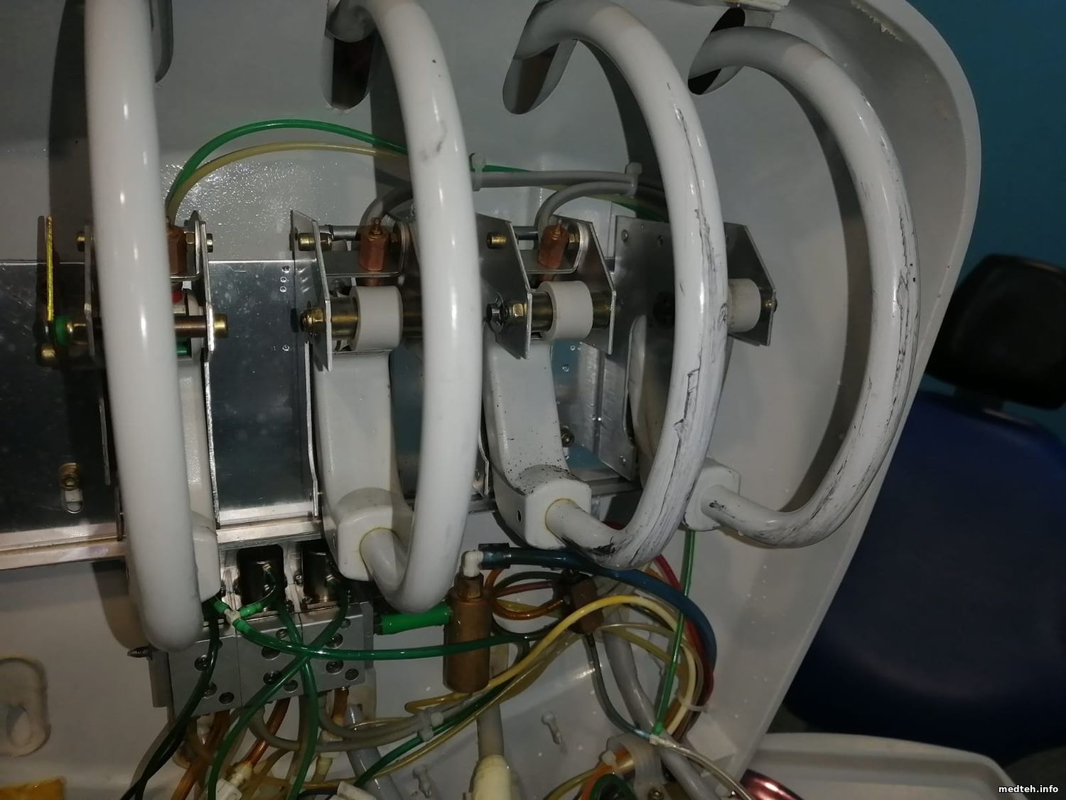

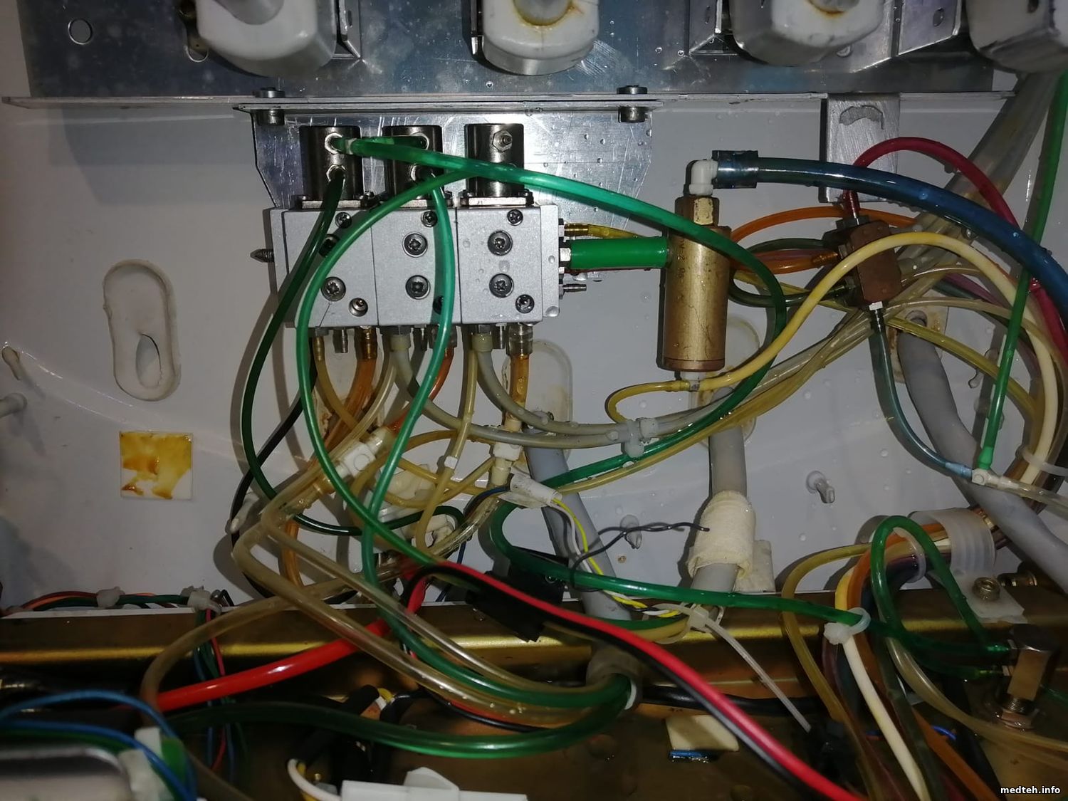

Установка Midway. Самопроизвольно может побежать вода с любого наконечника, помогает быстрое передергивание рукава снятие и обратно.
Подскажите где искать проблему?
goscha-belДата: Понедельник, 23.Окт.2023, 19:26 | Сообщение # 129
deniss1900.
Начинайте от клапана включения воды и долее по цепочке. Кстати, вопрос задан не корректно
Это при исходном положении наконечников, или когда его взяли?
А вообще, проверьте чёткость срабатывания всех клапанов. blush
