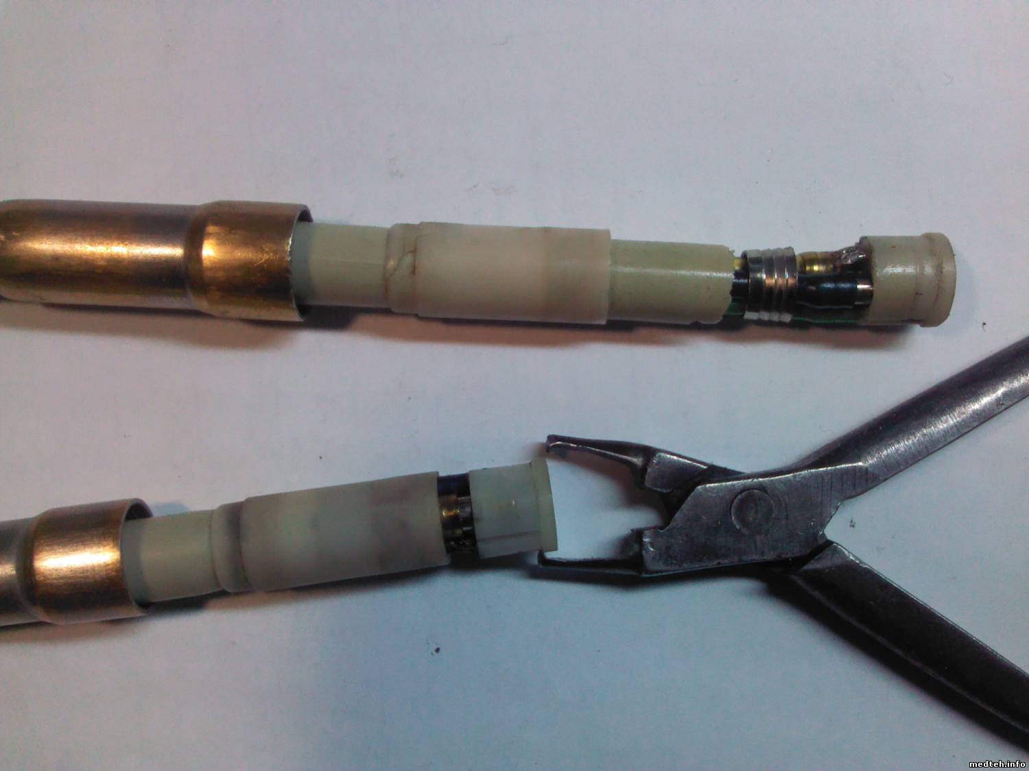

МастерБакуДата: Вторник, 29.Окт.2013, 13:47 | Сообщение # 42
Цитата bektyish ()
шланг турбинный , сложнее собрать , что бы не перегнулись - скрутились трубки
собирается через трафарет из плотной бумаги , в конце трафарет удаляется.
bektyishДата: Вторник, 29.Окт.2013, 16:04 | Сообщение # 43
надеюсь всё понятно , в Челябинске новый шланг стоит примерно 4000 р
Сообщение отредактировал bektyish - Вторник, 29.Окт.2013, 16:13

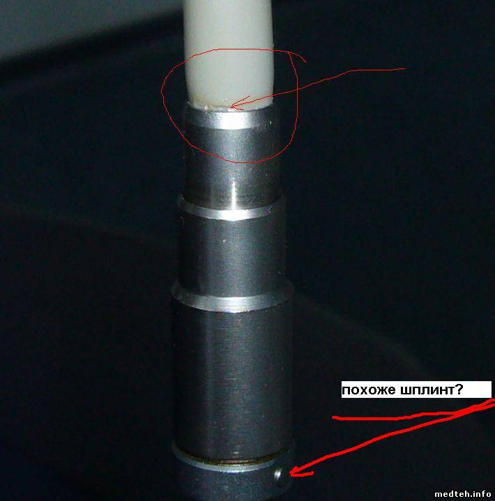

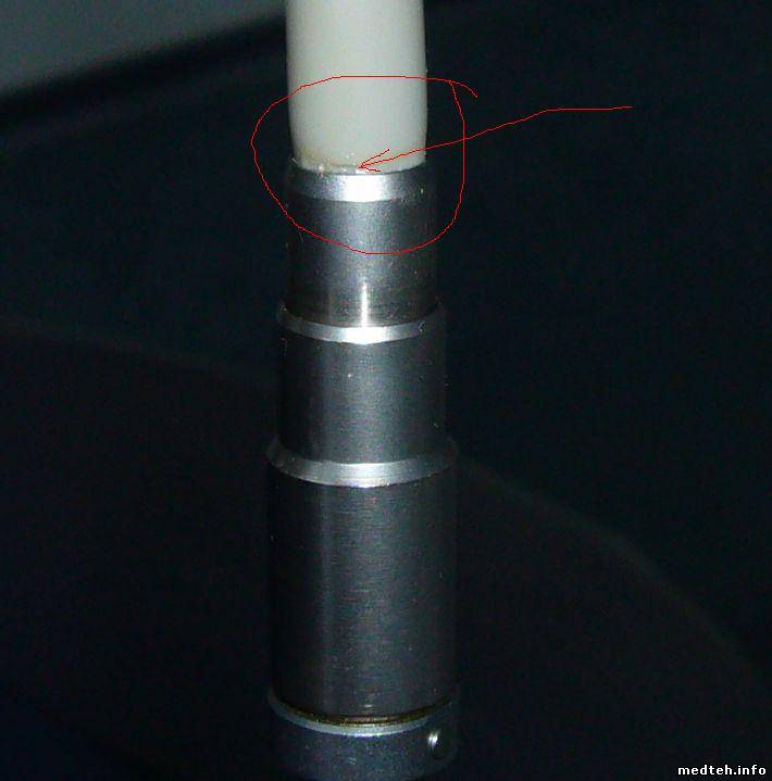

yblod5Дата: Среда, 30.Окт.2013, 16:17 | Сообщение # 45
У вас сообщений: 791
Сервис-инженер
фигня, опять прохудиться, а здесь похоже шплинт:
bigДата: Среда, 30.Окт.2013, 16:57 | Сообщение # 46
Цитата yblod5 ()
шплинт
Или кнопка на Unifix от Bien Air ?
bektyishДата: Среда, 30.Окт.2013, 17:45 | Сообщение # 47
ищи шланг б/у и пробуй , сначала отломятся провода на подсветку - если перемкнут , нагрева хватит перегреть трубку подводки воздуха и т.д.
serg006Дата: Четверг, 31.Окт.2013, 20:33 | Сообщение # 48
У вас сообщений: 394
стомтология
сургут
нет там шплинта , просто стоит кольцо , что бы рубашку зажать в обойме ....

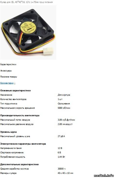

Сейчас стоит обычный куллер 40х40х10 12в,
И долго работает, ( это без ехидства, а для опыта)? blush И ничего на плате внутри светильника не делали?

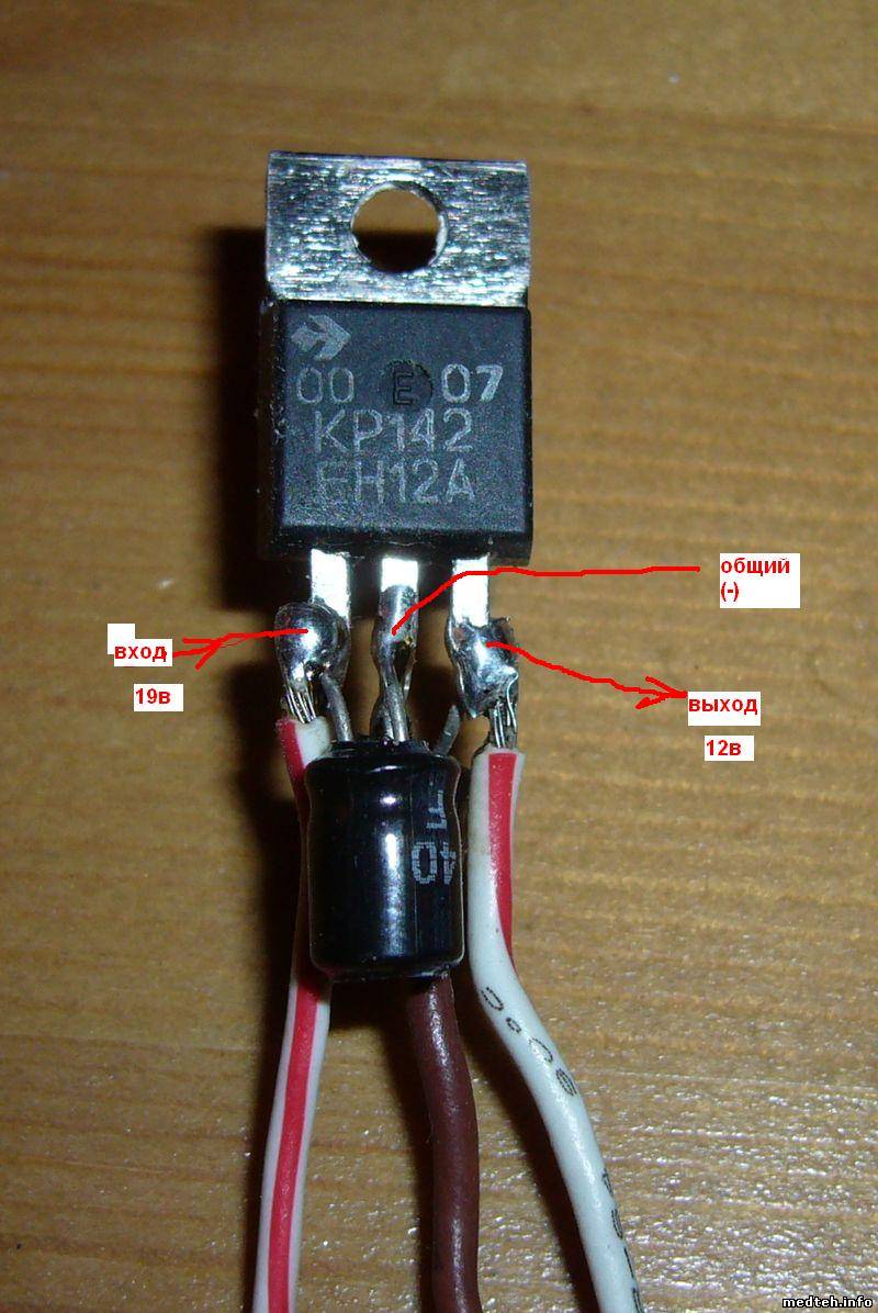

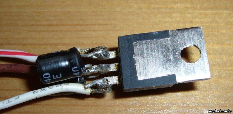

Использовал КА7812,1А,12В,стаб.положительной полярности, две емкости 10мк50в.Включение согласно верхнему рисунку(а),диод не обязателен.Все навесным монтажем ( на "ноги " микросхемы).Стабилизатор лучше брать в "пластмассе",корпус TO220, и прикрутить на радиатор примерно 20х40.
Сообщение отредактировал solo46 - Пятница, 17.Янв.2014, 15:31

Пример подключения стабилизатора biggrin , из рисунков подключения все что нашел. Вместо видеокамеры-читай вентилятор.

А это характеристики вентилятора питающее напряжение 6-12В.
