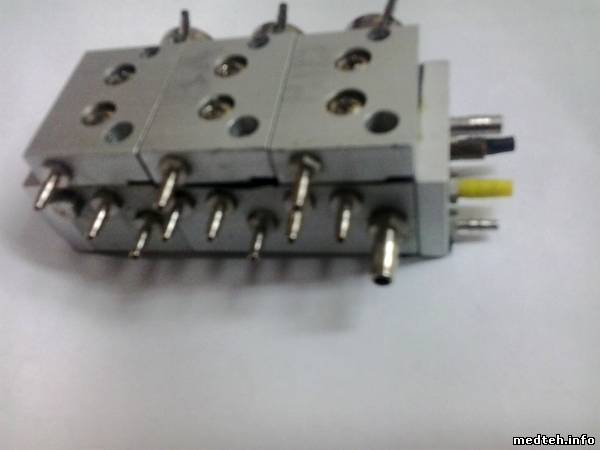

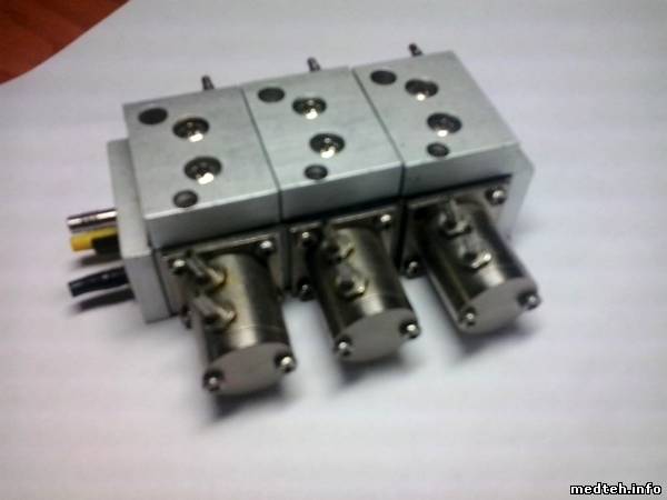

Иногда, проще заменить весь блок на китайский или американский ( см. фото ).
а что они равноценные ? и где вы видели такой американский?
на фото -китайский

Цитата (МастерБаку)
на фото -китайский
"А Волга впадает в Каспийское море."

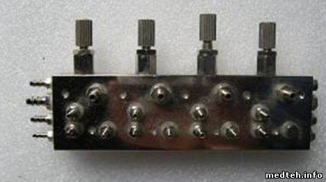

Вот так выглядит американский от DCI.
По моему мнению, эксплуатационные характеристики практически одинаковы.
спасибо , просветили. на старом адеке такой же .

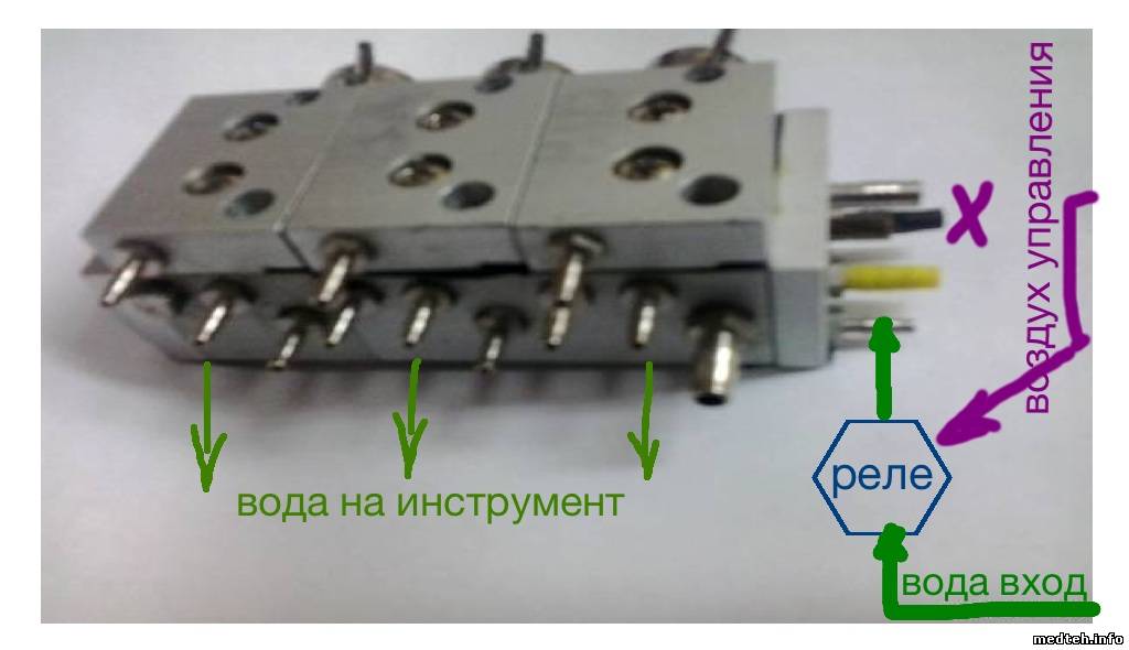

1.Купить водяное реле ( пневмоклапан из сообщения 13 ) и задействовать его вместо штатных клапанов. Схема - в приложении.
2.Воспользоваться советами, изложенными в постах 76 -85 этой темы.

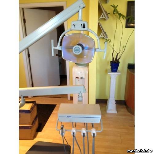

Цитата (МастерБаку)
там ещё запасная лампочка
Похож, как на второй фотке ?

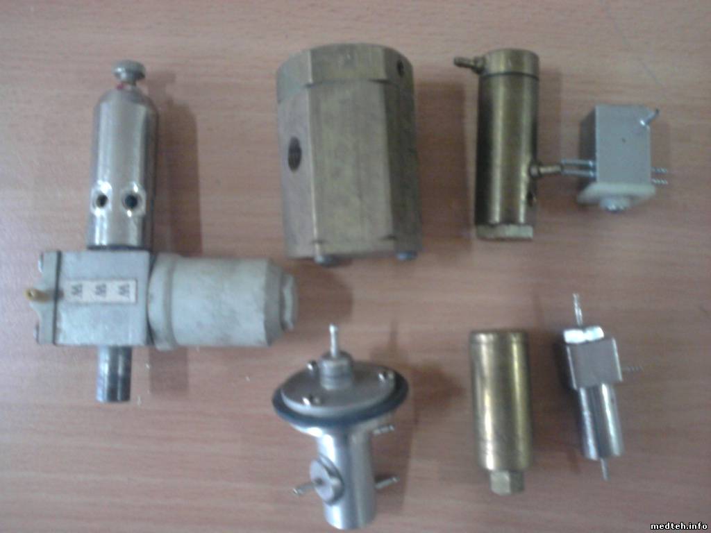

Цитата levscha ()
МастерБаку, вот они
ты что думаешь я их не видел ? ( за 20 лет ) , обижаешь ! ireful
это то что валяется в загажнике ( кстати сможешь опознать ?), и один? китайский в машине. я их не меняю ,не имею такой дурной привычки, ремонтирую.

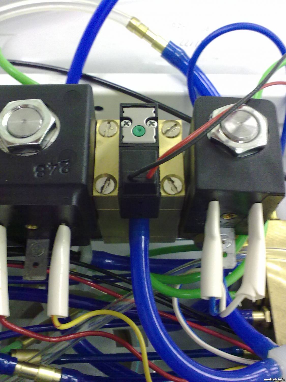

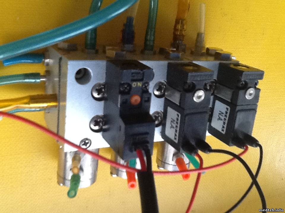

Обсуждаемые пневмоблоки бывают и с электроуправлением ( см.фото ).
big, такие пневмоблоки ставятся не федесе только с нижней подачей,под верхнюю подачу будет геморойно подогнать...
big
, это вы блок изъяли ? и за что? или тоже ремонтировать не любите?

big, это вы блок изъяли ?
Вот адекватный ответ:"Нет, это сделала моя двоюродная бабушка."
Потом задаёёе другой вопрос и, здесь же, на него отвечаете.
Размещая фотку, я преследовал цель познакомить коллег с ещё одним вариантом.
А какую смысловую нагрузку несёт Ваш пост #30 ?
МастерБакуДата: Четверг, 07.Фев.2013, 18:25 | Сообщение # 36
Цитата (big)
какую смысловую нагрузку несет Ваш пост #30 ?
было очень интересно почему блок в превосходном состоянии оказался не у дел. ( намёк понял ) прошу убрать лишнее , на ВАШЕ усмотрение. заранее премного благодарен.
Сообщение отредактировал МастерБаку - Четверг, 07.Фев.2013, 18:35

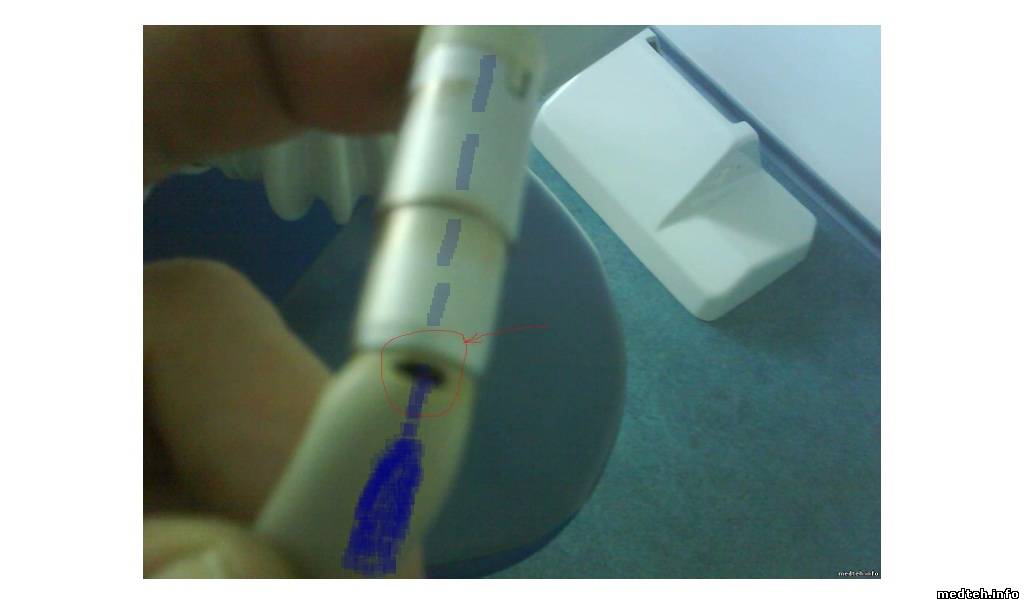

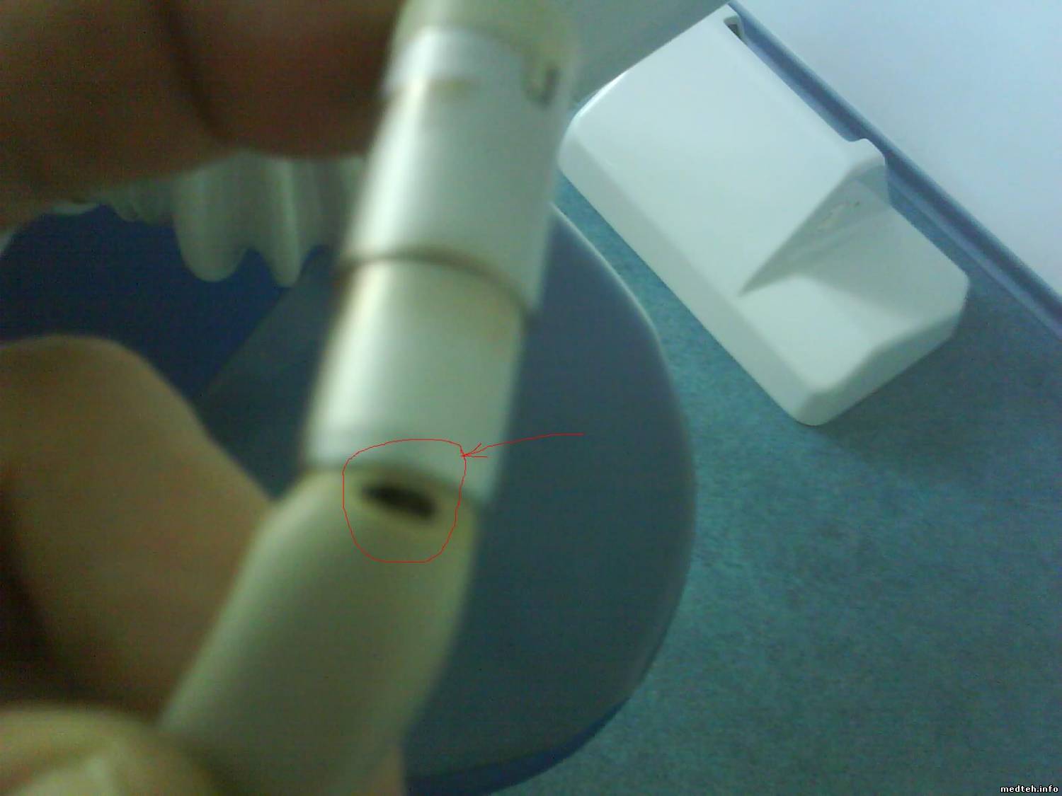

solo46Дата: Понедельник, 28.Окт.2013, 12:41 | Сообщение # 37
У вас сообщений: 140
инженер-электронщик
Курск

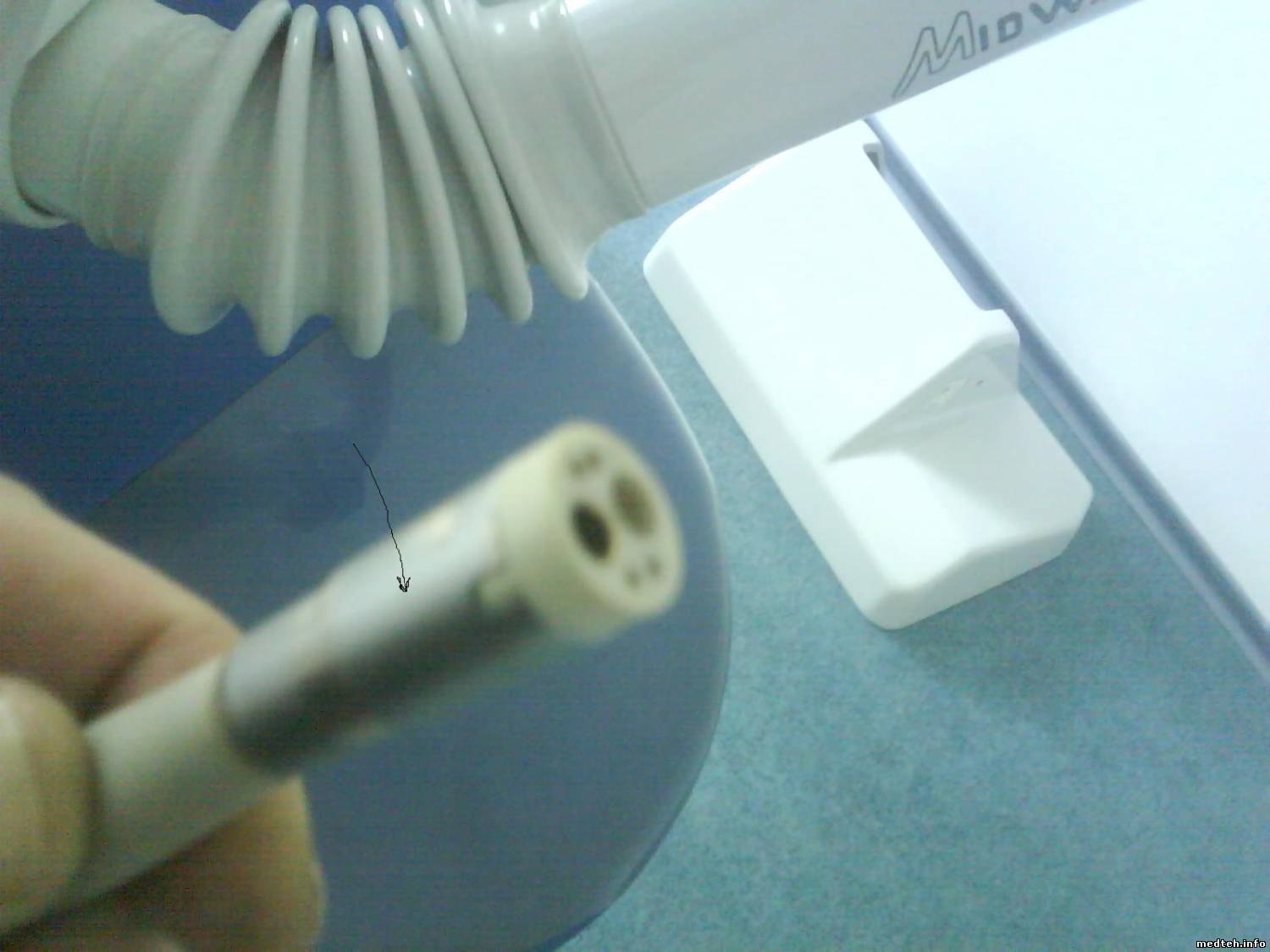

Не удается разобрать ,металлическая часть разьема двигается только влево вправо и то в небольших приделах.У кого был опыт ремонта,подскажите, как разобрать и устранить разрыв . Заранее прошу прощения за качество фото.
МастерБакуДата: Вторник, 29.Окт.2013, 00:15 | Сообщение # 38
снимайте вниз , покручивая в стороны. шланг - на распирающей втулке .
bigДата: Вторник, 29.Окт.2013, 01:20 | Сообщение # 39
Вставляем в разрыв тонкую отвертку, упираем конец последней в фланец изнутри ( см. фото ).
Сжимаем металлическую втулку в руке и резко бьем торцом рукоятки отвертки об пол. Иногда получается.
[p.s.]В Москве китайский шланг с фиброоптикой продается за 2200 руб.
bektyishДата: Вторник, 29.Окт.2013, 03:54 | Сообщение # 40
за бесплатно не делай - личный опыт . вечером скину снимки (если не забуду) . шланг турбинный , сложнее собрать , что бы не перегнулись - скрутились трубки
