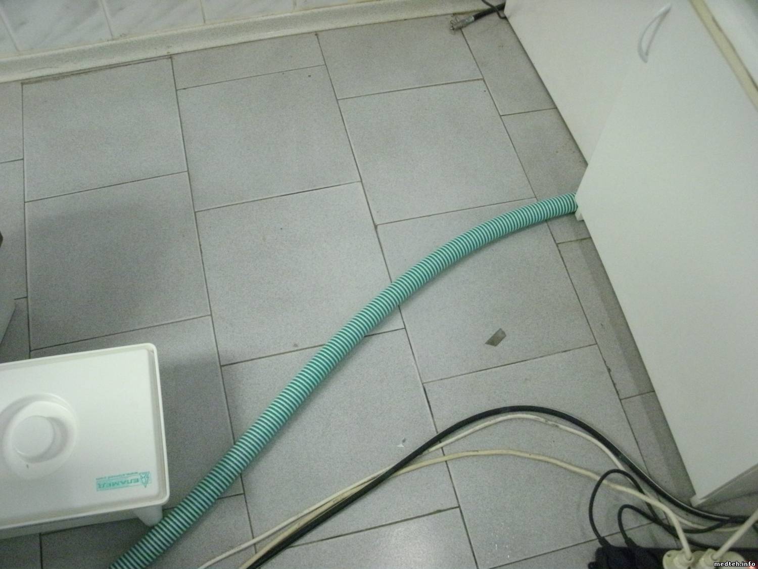

Уважаемые коллеги, подскажите, пожалуйста, у меня проблема с тем, чем заменить шланг пылесоса (у него 35 мм внешний диаметр, армированный усиленный шланг, лопнул, когда пациент наступил, вставая с кресла :-)))
Я смотрел, в хозяйственных магазинах есть подобные шланги для погружных насосов (важно, чтобы выдерживали отрицательные давления), но диаметра больше 25 мм я не видел.
Где можно купить? Или чем заменить?
Что Вы делаете в подобных случаях, уважаемые коллеги?
это как же он вставал ? shok
шланги слева , а встаёт он справа . rofl скорее всего ассистентка наступила (- лошадь ).
шланг от слива стиральной машины или от слива кондиционера. 35,25 - большой роли не играет. только пусть промывают после каждого пациента - гофр
lis63Дата: Четверг, 25.Апр.2013, 20:45 | Сообщение # 130
начальник участка
Спасибо за советы!
Купил там, где посоветовал Биг, сейчас ставлю.

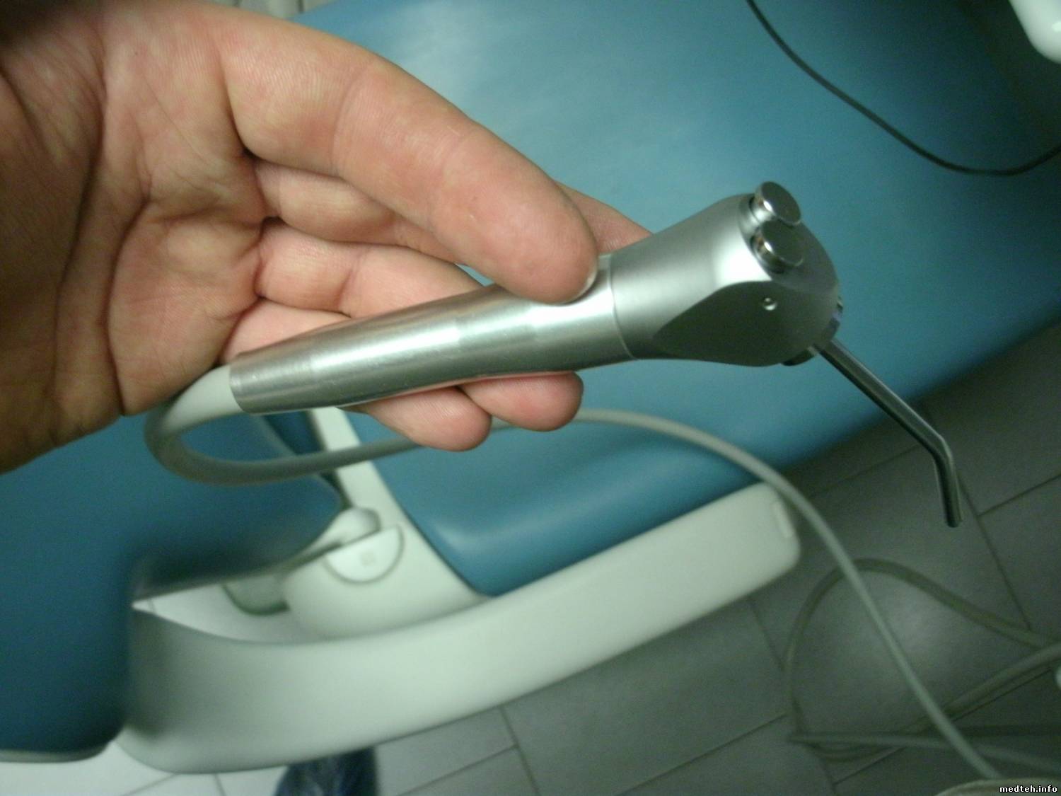

Сделал сегодня работу. Не стал заморачиваться с заказыванием кнопок, заменил целиком пистолет на казанский.
С учетом стоимости последнего 650 рублей (очень удивился ), я думаю, это оптимальный вариант.
Гофру тоже поставил. Выбрал ту, что пожесче, дабы лошади не раздавили.
Сообщение отредактировал lis63 - Четверг, 25.Апр.2013, 20:46

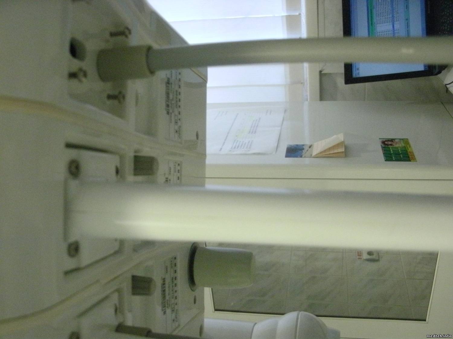

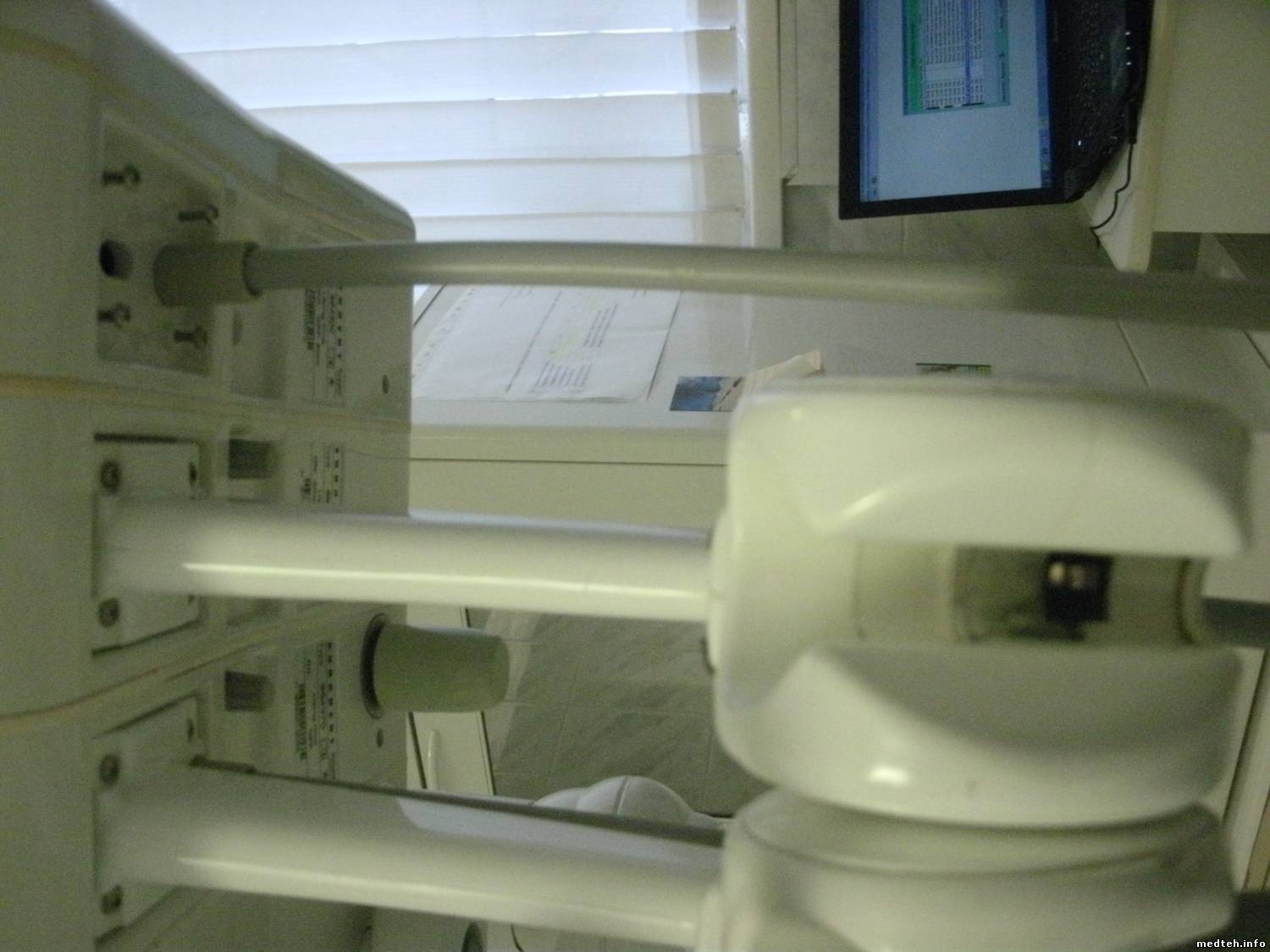

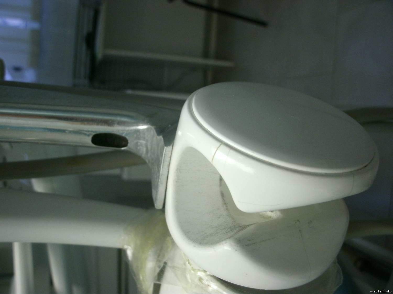

Коллеги, подскажите, пожалуйста, что сделать с Перформером? Сегодня я его ковырял. Были забиты все канализационные шланги, вспомнил свою старую хитрость, отсоединил компрессор и дунул туда. Хоть вода стала уходить, а то стояла в плевашке.
Во первых, там обломан штуцер пылесоса, да и сам пылесос не сосет (проверял на эжекторе)Как облагородить установку? Где приобрести штуцер и шланг пылесоса? Посоветуйте, пожалуйста.
Да, еще у меня есть проблема с держателями наконечников. Предыдущий медтехник точил на заводе кронштейны из металла (см. фото), но мне кажется, это дорого и трудозатратно. Нет ли готового решения (не оригинал) по приемлемой цене?

МастерБакуДата: Четверг, 25.Апр.2013, 20:59 | Сообщение # 132
А про пистолет вы не писали. На фото китайский ,у нас для меня 10евро. Что-то я не врубился сразу, думал тот кот к пациенту. А так хорошо что этот положили
МастерБакуДата: Четверг, 25.Апр.2013, 22:09 | Сообщение # 133
Можно всë снять и поставить китайский кронштейн с держателями. Но это абракадабра, хотя как посмотреть.
Эжектор надо разобрать и прочистить, также шланг его.

Шланг пылесоса на Перформере надо менять, он дырявый, замотан изолентой. Какой шланг лучше поставить?

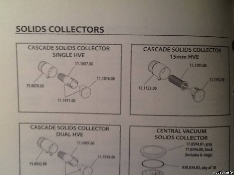

bigДата: Пятница, 26.Апр.2013, 02:07 | Сообщение # 136
У A'dec полно дилеров. Коды заказа на фото.
Шланг можно фирменный, но дешевле ПВХ, там же.

lis63Дата: Пятница, 26.Апр.2013, 09:31 | Сообщение # 137
начальник участка
Биг, Евродент-это другая установка, за наводку спасибо.

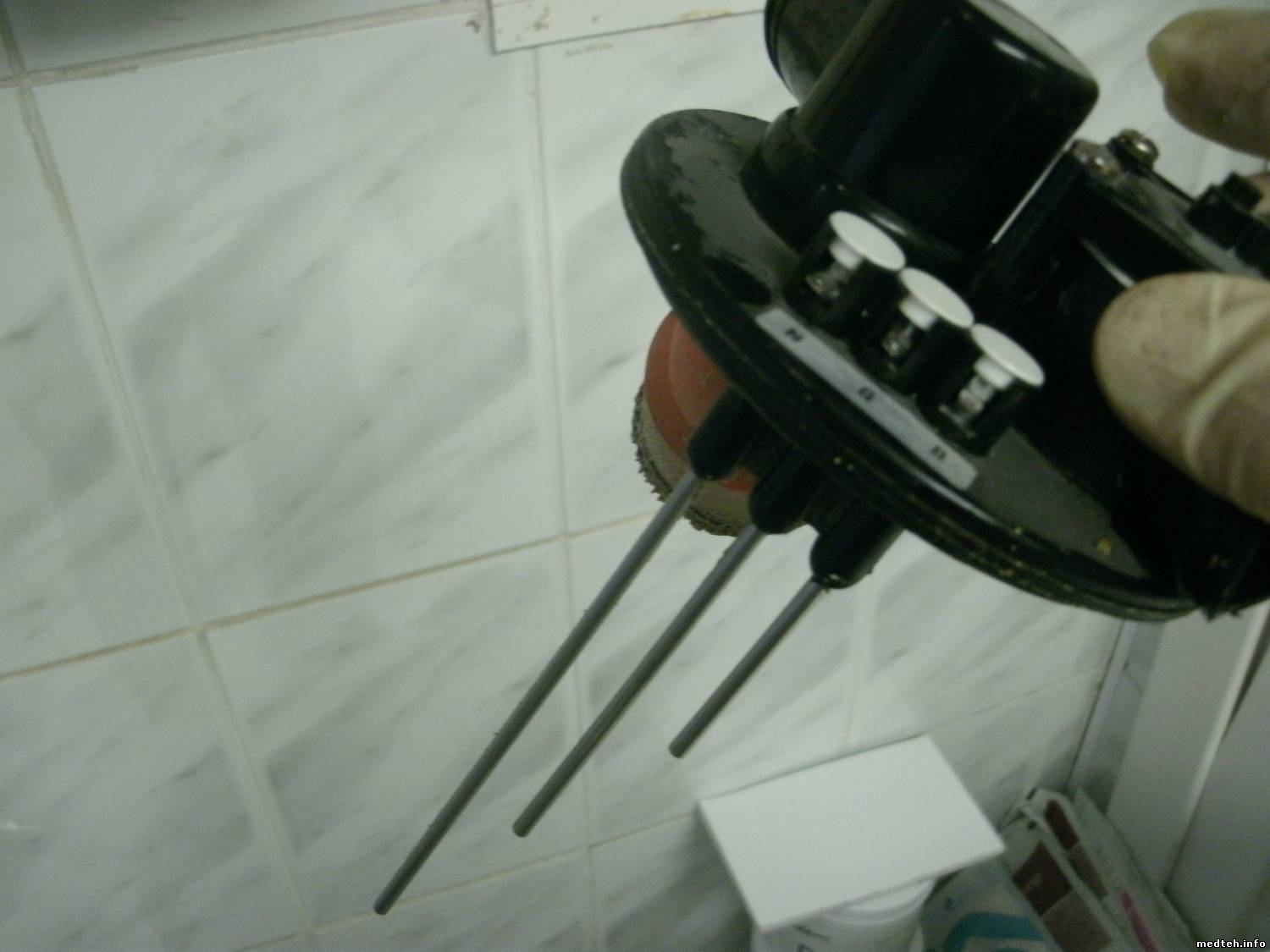

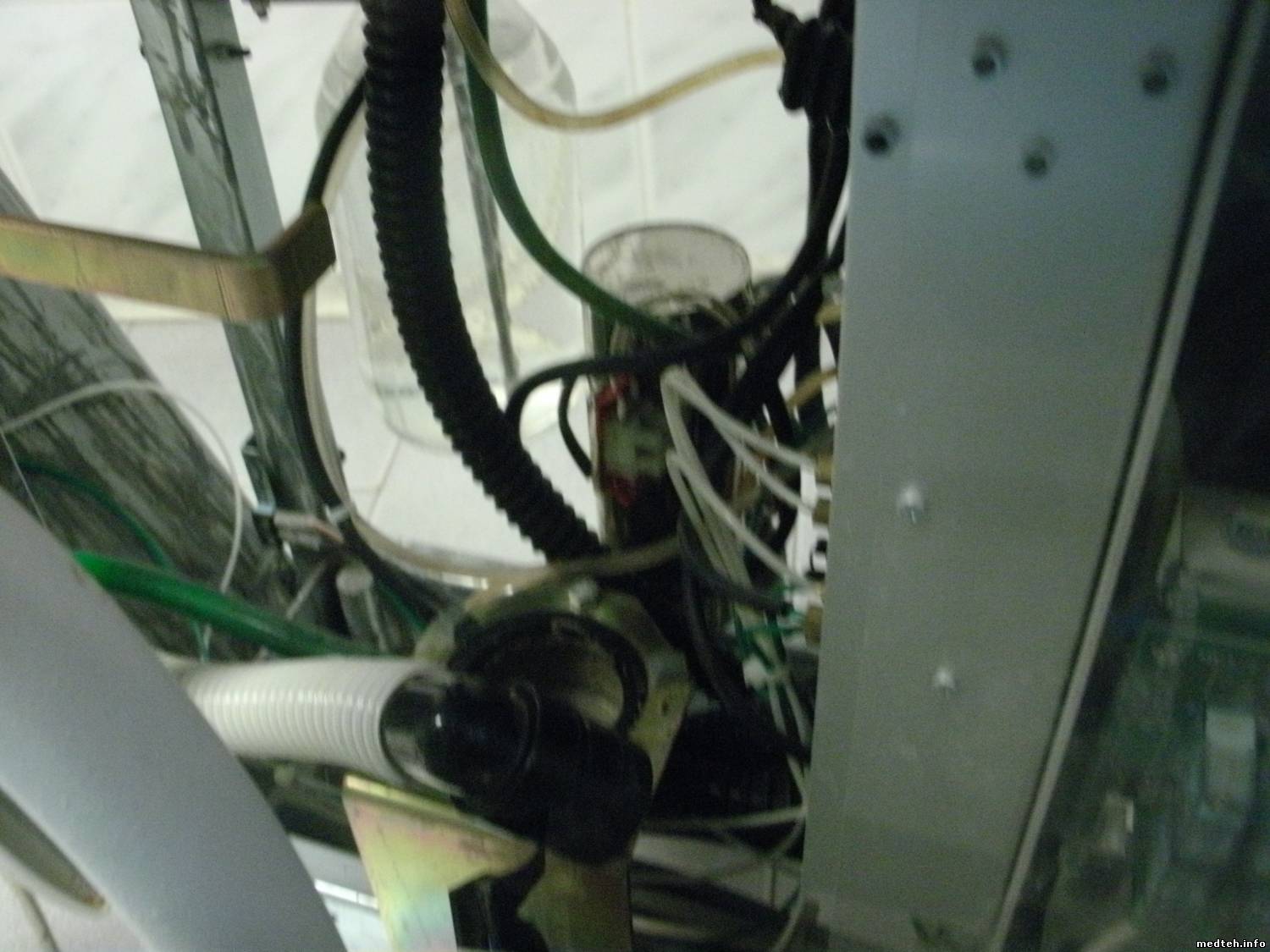

lis63Дата: Понедельник, 29.Апр.2013, 20:04 | Сообщение # 149
начальник участка
Здравствуйте, коллеги!

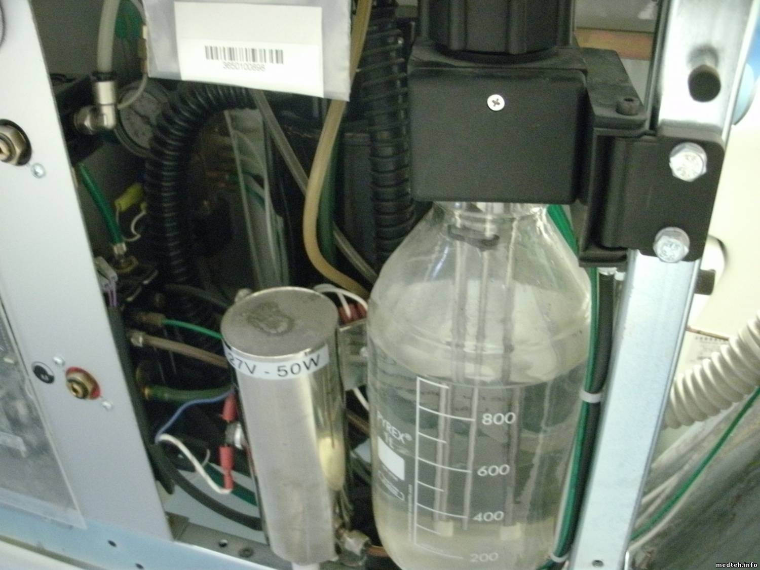

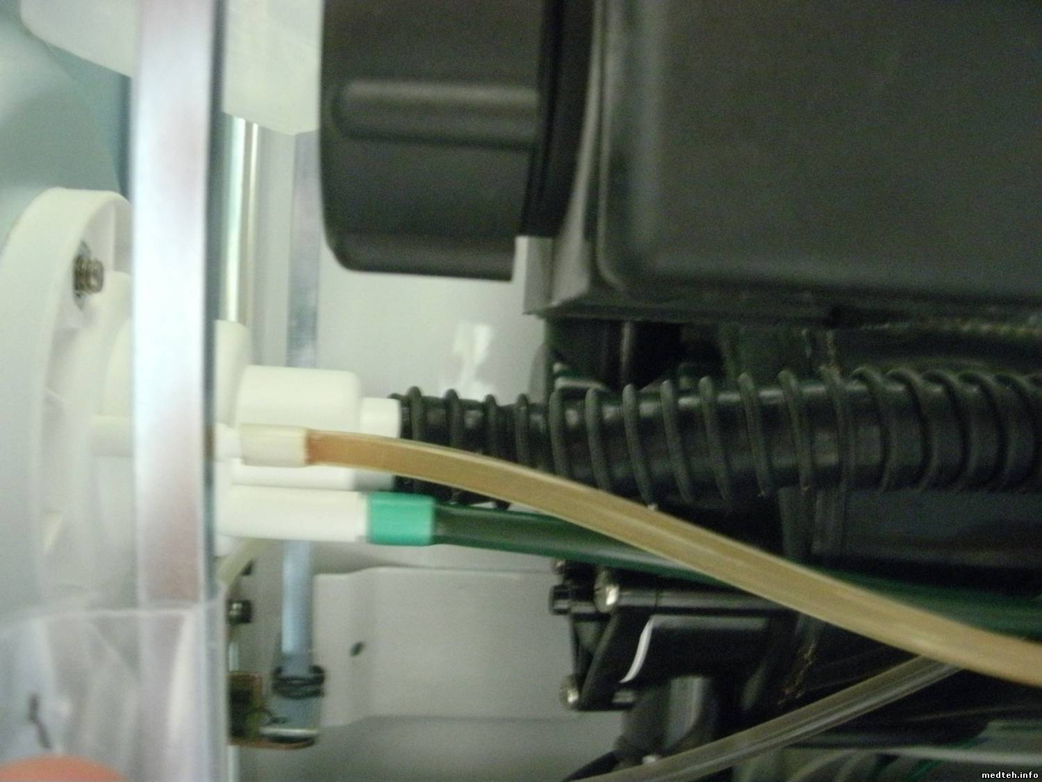

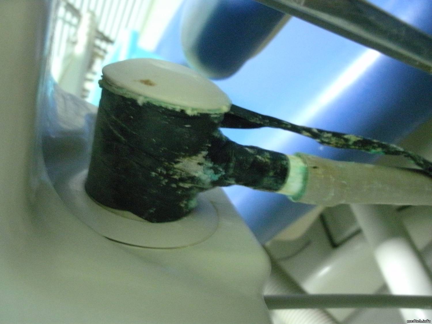

У меня такая история. Вскрыл я сегодня гидроблок установки (правда, повозился чуть-чуть, не сразу сообразил, где открывается)
Сепаратор стоит с 3-мя датчиками уровня, причем обратило на себя внимание то, что провод от датчика "самого верхнего" уровня откинут. Это очень удивило меня. Подключаю его к установке - перестает работать пылесос. Отключаю- все работает. Сопротивление было около 50кОм между этим и соседним датчиком Между другими двумя практически бесконечное сопротивление. Промыл его, просушил, все равно сопротивление осталось прежним. Да, и еще штуцер сломан на нем, видимо, туда уже хорошо лазили до меня. Думаю купить в сборе крышку сепаратора. (а лучше в сборе с электронной платой, включающей пылесос, т.к. в работоспособности платы я не уверен.
Какое сопротивление критично между электродами сепаратора, можно ли как-то "загрубить" порог реагирования на установке?

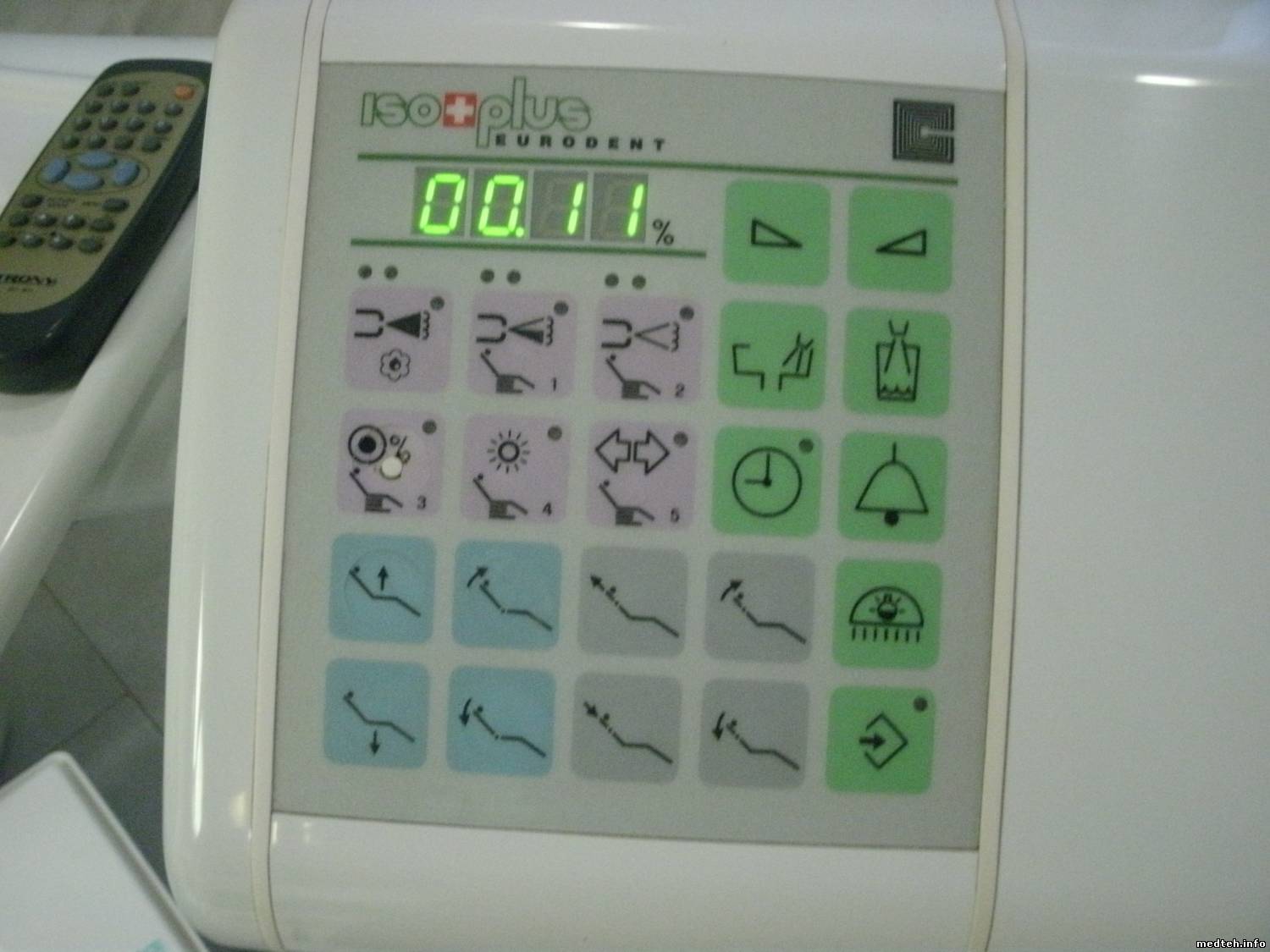

Кроме того, врачи жалуются, что при нажатии кнопки перехода с водопроводной воды на дистиллированную начинает подниматься кресло (на фото клавиатуры крайне левая кнопка в ряду под семисегментным индикатором)
Что это? Проблемы с "мозгами"? Или я просто не знаю, как на этой установке работать? Есть ли у кого-нибудь юзер мануал? Подскажите, пожалуйста!
7837047.jpg (89.0 Kb) · 6165149.jpg (143.3 Kb) · 5065912.jpg (114.1 Kb) · 0119131.jpg (148.2 Kb) · 8382486.jpg (131.1 Kb)
МастерБакуДата: Понедельник, 29.Апр.2013, 20:52 | Сообщение # 150
Вода замыкает два потом третий- отсос останавливается-вода стекает до уровня ниже двух. Если точно всë промыли -то откуда 50ком? Но бывает. Можно выпилить третий электрод ,а потом вклеить протакрилом.
это кнопка второго програмного положения и индикатор охлаждения только воздух. rofl фантазëры эти доктуры!
Мозги не трогай можно проверить на двух первых электродах.
мануал думаю в нете будет поищи. drinks
МастерБакуДата: Понедельник, 29.Апр.2013, 21:02 | Сообщение # 151
Надо до последнего стараться всë сделать самому без покупки запчастей, но только так чтобы не было похоже на порнуху biggrin если не знаеш как открыть спроси у врача они любознательные и точно знают.не помню если есть переход на линию - отключи. Нельзя mad
Блок врача разъединять нашел? Отключи воздух и воду потом ищи кнопочку снизу каждой секции. Здорово сделали !
lis63Дата: Понедельник, 29.Апр.2013, 21:28 | Сообщение # 152
начальник участка
Блок врача, да интересно сделали, модульно. Мне, в целом, установка понравилась, только уж слишком запущена.
Что есть переход на линию? В смысле, на систему центрального водоснабжения?
Да, я склоняюсь к мысли, что надо его как-то извлечь.
На всякий случай, где можно купить такой, а то штуцер обломан, что не есть хорошо.
МастерБакуДата: Понедельник, 29.Апр.2013, 21:59 | Сообщение # 153
Про кнопку третью под табло прочли? Про воду-да.а штуцер какой? Можно что-то приспособить .доктур будет счастлива.
