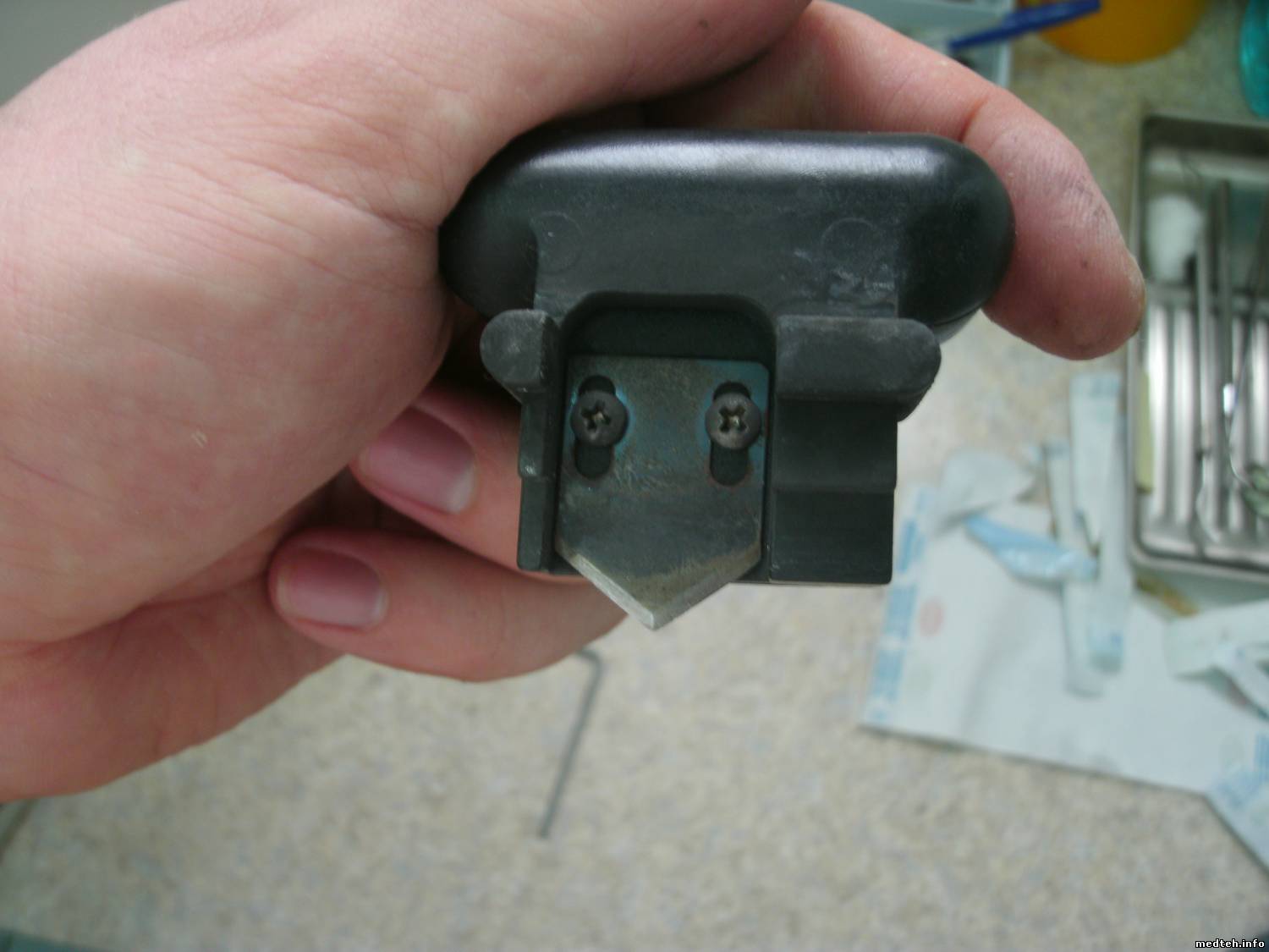

1. Термозапаечная машина Euronda 2001 +. Тупые ножи. Кто точил ножи для них? Это возможно сделать в кустарных условиях?

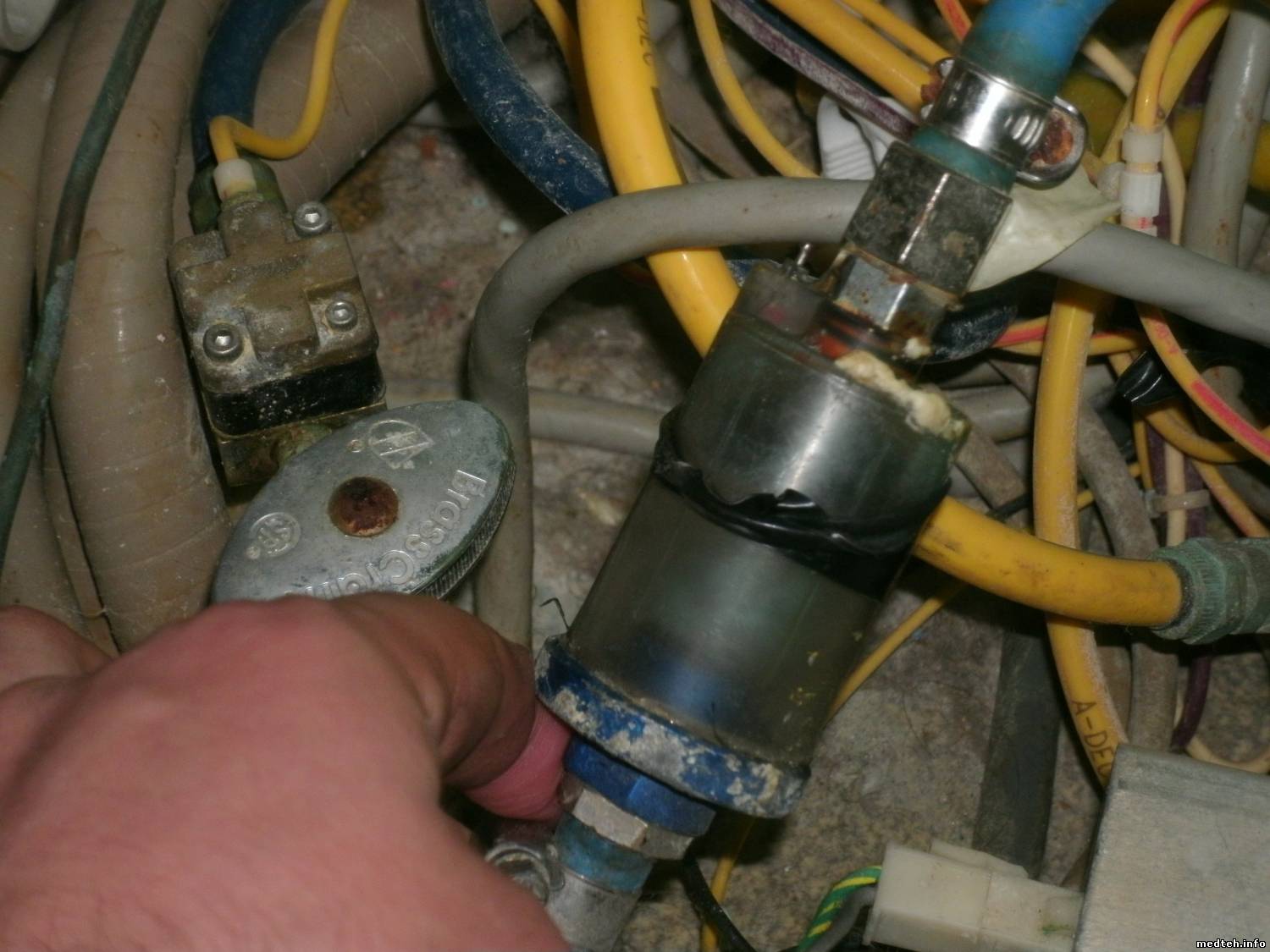

2. Перформер 2, в блоке обнаружил фильтр (на фото держу в руках) , стоящий на воздушной магистрали. Корпус его лопнул. Чем можно заменить? Судя по всему, фильтр уже не родной, я такого фильтра в Перформерах не помню.

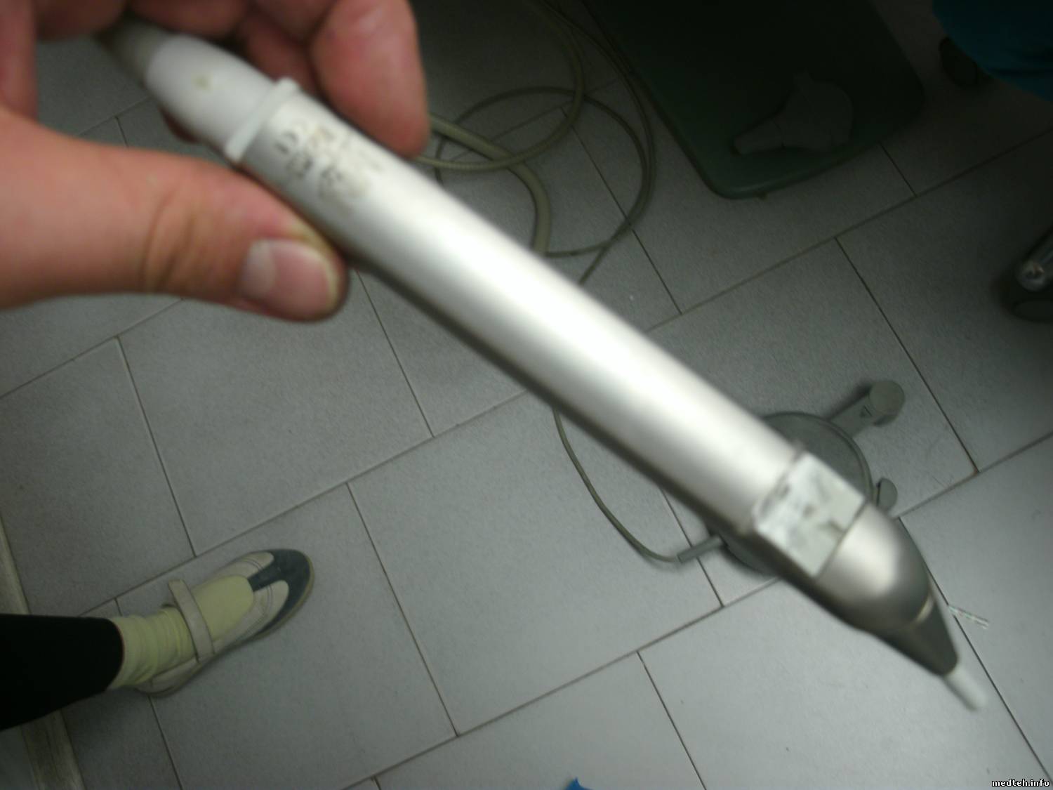

3. Пистолет вода-воздух (фото) Отвалились кнопки, айболиты заклеили их скотчесм, чтобы не выпадали. Производитель неизвестен мне. Просят отремонтировать. Как это сделать?
Фото прилагаю.

1 - точить, и немного опустить, нет проблем. http://protecodent.ru/media/pdf/instr/Euroseal%202001%20Plus.pdf
2 - влагоотделитель , изъять втихую - ничего ей не будет. blush . можно в другом удобном месте поставить подобное.
3 - разберите , нажав на кнопочку. дайте фото внутренностей, наверно можно отремонтировать. сейчас есть очень красивые прямые китайские пистолеты.

Фильтр поставьте итальянский Камоцци, (около 1000р), пистолет можно китайский, ( если врачам нужно работать, а не пальцы гнуть), стоимость приблизительно такая же. Нож заточить для человека который точит ножницы или лезвия рубанка тоже, думаю нет проблем.
Вот где то так! Ну, а если всё фирменное, то это будет ЗНАЧИТЕЛЬНО дороже и НЕ СКОРО. unknown

Фильтр вот такой ? http://www.aircrafter.ru/index.p....emid=53
А где они продаются? В магазинах строительной техники можно найти?
МастерБакуДата: Суббота, 23.Мар.2013, 23:44 | Сообщение # 5
да, и там где продают компрессоры

Пистолет по форме похож на фаро или лузани,запчасти для них имеют космическую стоимость.Знамени на китайский...
А про фильтр goscha-bel, уже сказал,хорошая и качественная продукция у них. drinks

http://www.protipdental.co.uk/converters.php
Что ни будь похоже на ваш пистолет?
Сообщение отредактировал Texnikims - Воскресенье, 24.Мар.2013, 00:06
МастерБакуДата: Воскресенье, 24.Мар.2013, 00:08 | Сообщение # 8
и замена ему
"Втихую" - не наш метод, у оборудования есть хозяин, если помните.
Полагаю, на фото влагоотделитель для краскопульта-окрасочного пистолета. Эффективно работает в вертикальном положении.
Пустер этого производителя.

МастерБакуДата: Воскресенье, 24.Мар.2013, 17:22 | Сообщение # 23
эта штука в данном , и в данном положении не функциональна ( почти )
и при регулярном (3-4 часа) обслуживании, поэтому её надо оттуда выкинуть. можно и не втихую - заработаете геморрой с поиском и монтажом в правильное место , не факт что услуги будут оплачены. оно вам надо ?

Назим, а какое место правильное для влагоотстойников?
МастерБакуДата: Воскресенье, 24.Мар.2013, 22:28 | Сообщение # 25
до элементов установки , в правильном рабочем положении, в доступном месте для слива конденсата , или сделать слив автоматом в канализацию.

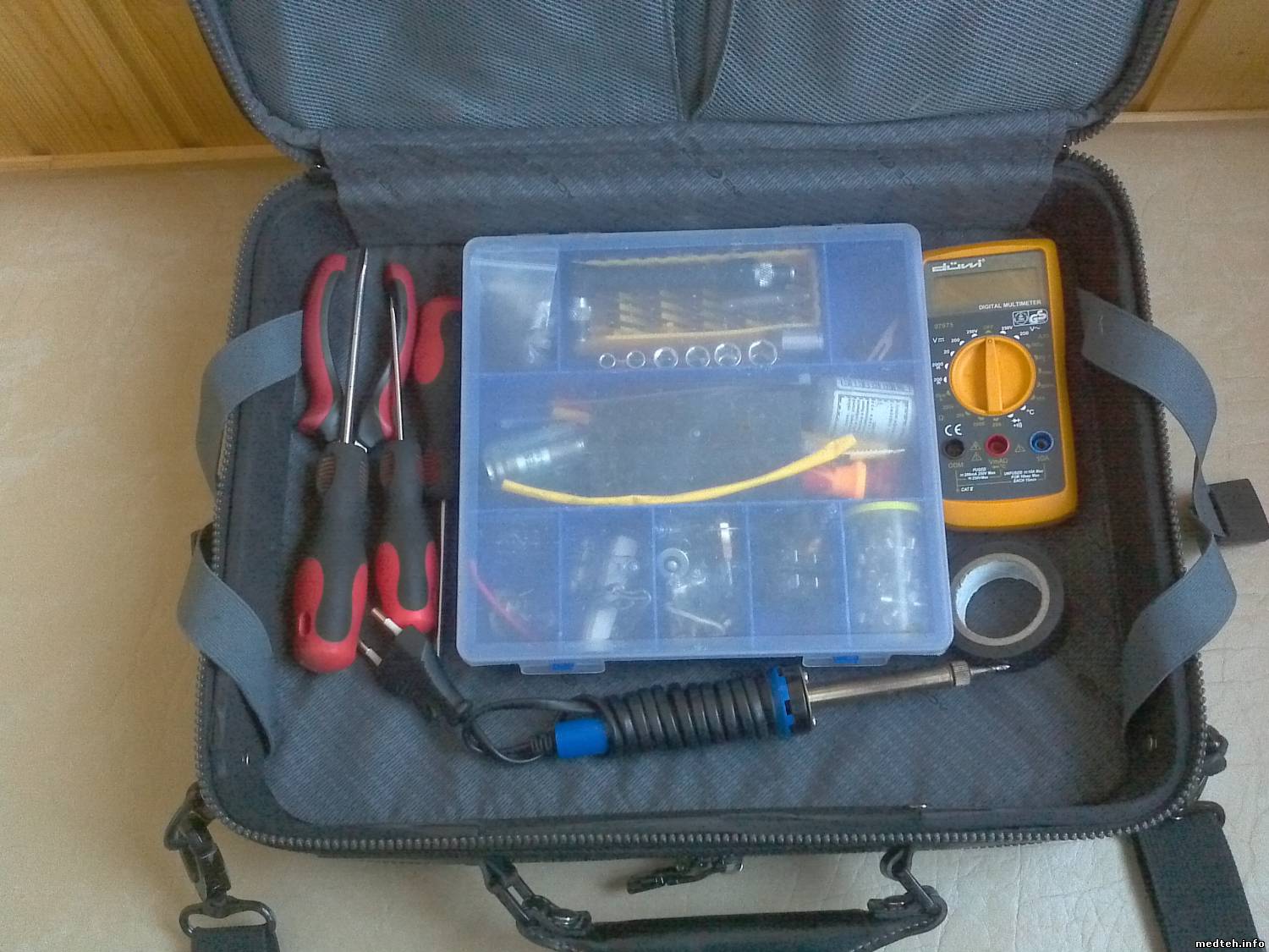

lis63, Кстати, у кого что в чемодане? Кто чем из инструмента и принадлежностей пользуется?
У меня довольно скромный комплект.Наконечники в кабинете не ремонтирую,поэтому ключи и съемники для наконечников не ношу,Вес всего 4 кг.идею с пластиковым кейсом пазоимствовал у big.очень удобно но иногда при ходьбе брянчит и звенит.

Мне на учёбе препод показывал свой инструмент,весь его инструмент был настолько унифицирован и компактен что вмещался в барсетке которая носилась подмышкой....там даже латунный молоточек был shok
1-особопрочная металлизированная нить для ремонта порванных шлангов
2-рыболовная леска,очень хороша для ремонта шлангов от старых харадентах 654

хорошо когда обслуживаешь знакомое оборудование определённой марки. а когда идёшь и не знаешь что тебя ждёт - тут барсетка не прокатит!
