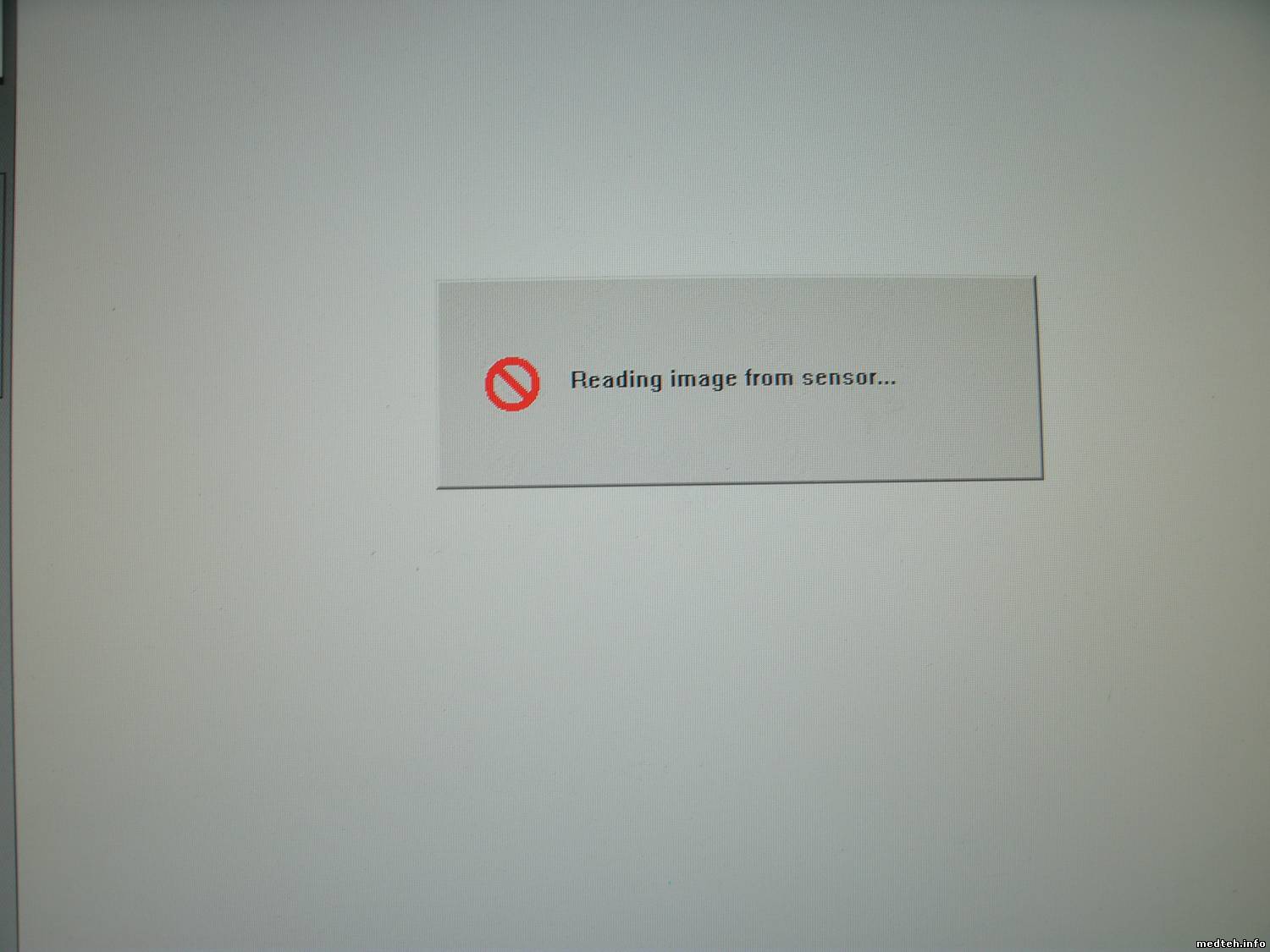

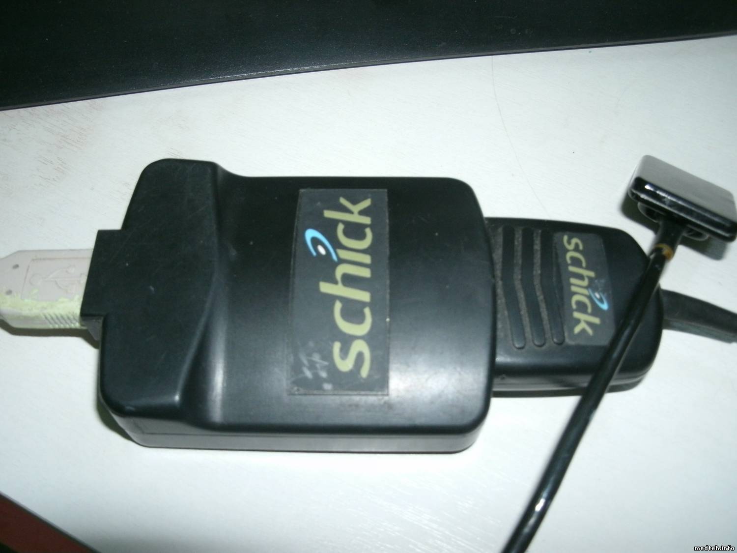

Я на крышке сепаратора с помощью бора "нарисовал" несколько окружностей разного радиуса вокруг электродов. Сопротивление стало более 500 к Ом и все заработало, пока работают и не жалуются.
У меня возник вопрос по визиографу Schick, при включении программы, создании нового пациента, он начинает пытаться "сделать" сразу всю серию "снимков" (в этот момент сам рентгенаппарат выключен), при этом пишет "Reading image from sensor". После сканирования снимки белые. Проходит всю серию. Пробовал включать рентгенаппарат и подавать высокое, ничего не изменилось.
Вопрос, как дифференцироватьпроблему с датчиком от проблемы блока согласования?
Моно ли купить недорогой визиограф китайского производства? Слышал, что сейчас многие покупают китайщину, находят под нее ПО и работают, кто-нибудь в курсе?

lis63Дата: Понедельник, 13.Май.2013, 23:55 | Сообщение # 175
начальник участка
Я думаю, что это будет дороговато. А есть визиографы за 100000 рублей, даже, говорят, дешевле. Насколько они хороши по соотношению цена/качество?
Для Schick где можно датчик купить? Говорят, их можно не оригинальные (Китай) ставить, получается намного дешевле. Никто не заморачивался?
На счет не оригинальных - не знаю, можно ли ставить и где-найти. У меня лежат три неисправных датчика Schick, все с разными неисправностями, все хочу попытаться хотя бы из трех собрать один, но все некогда. Новый стоит столько, что лучше купить какой-нибудь корейский. В одной клинике стоят Sirona и им уже по 5-7 лет, проблем нет(постучу головой по столу biggrin ) Вобщем, я разочаровался в датчиках Schick, для своих не рекомендую их ставить.
МастерБакуДата: Вторник, 14.Май.2013, 09:09 | Сообщение # 177
на пару месяцев хватит.
только у дилеров Schick . должна быть программа обмена.
любой датчик боится ударов , падений, перегиба , прикусывания кабеля. так что использование без позиционера - авантюризм. современные датчики практически неремонтопригодные и требуют очень осторожного обращения. стоит обратить внимание на

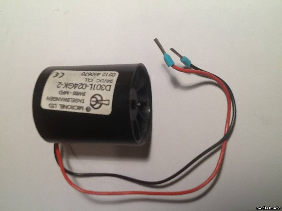

lis63Дата: Среда, 29.Май.2013, 17:27 | Сообщение # 189
начальник участка
Уважаемые коллеги, подскажите, пожалуйста, что можно сделать с вентилляторами охлаждения лампы светильника на Евродентах? Начинают скрипеть подшипники. Есть ли замена?
Помогает ли смазка?
goscha-belДата: Среда, 29.Май.2013, 17:41 | Сообщение # 190
Цитата (lis63)
Помогает ли смазка?
На "Смайлах" помогает, думаю и здесь поможет, только, если есть возможность, то ещё желательно и помыть.
bigДата: Среда, 29.Май.2013, 19:50 | Сообщение # 191
По причине дороговизны и труднодоступности оригинала и других на 24В, я отдавал плату в переделку ( 24В на 12В ) и покупал подходящий по размеру вентилятор в магазине радио-компонентов.
На светильниках Faro разбирается и смазывается легко.
МастерБакуДата: Среда, 29.Май.2013, 22:30 | Сообщение # 192
Снять вентилятор.продуть ,разобрать, промыть спиртом, смазать.
big, какую плату?
goscha-belДата: Среда, 29.Май.2013, 22:44 | Сообщение # 193
Цитата (МастерБаку)
какую плату?
Вставляю "свои пять копеек", в зависимости от установки, в "Смайлах" и т. д. есть, (внутри "Фаровского" светильника
bigДата: Среда, 29.Май.2013, 22:54 | Сообщение # 194
МастерБаку, ту, что в светильнике.
Поделитесь технологией разборки вентилятора ( см. фото ) ?
МастерБакуДата: Среда, 29.Май.2013, 23:17 | Сообщение # 195
Крыльчатка снимается
МастерБакуДата: Среда, 29.Май.2013, 23:20 | Сообщение # 196
А там плата для чего? Вроде лампочка на 24в была.
bigДата: Среда, 29.Май.2013, 23:32 | Сообщение # 197
Плата - для сенсорного включения светильника.
А как добраться до подшипников вентилятора ? Полагаю, источник скрипа там.
МастерБакуДата: Четверг, 30.Май.2013, 08:48 | Сообщение # 198
это я знаю .но она питается от 24в и управляет лампой на 24 , и как её
unknown
не хотите снимать - не надо. возьмите иглу от шприца, согните её рыболовным крючком на карандаше, заведите конец под крыльчатку и оденьте на баллон смазки для наконечников , желательно не фирменный. предварительно вентилятор снимите.
bigДата: Пятница, 31.Май.2013, 01:53 | Сообщение # 199
Разве я говорил, что не хочу снимать крыльчатку ?
Я спрашивал у знатока, как
После переделки платы вентилятор получает 12 VDC.
допайки такой штуки
