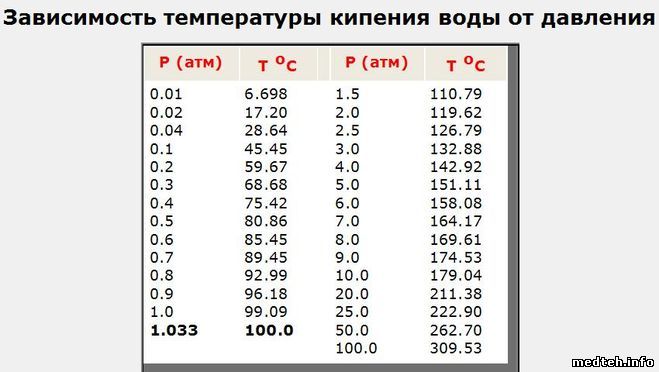

Yulana34Дата: Воскресенье, 29.Ноя.2015, 13:46 | Сообщение # 43
Извините за то, что вмешиваюсь.
Терзают меня смутные сомненья, что этот закон
http://www.sci.aha.ru/ALL/b17.htm
в данном случае не работает, потому как ТЭН в этот момент находиться выше поверхности воды и следовательно процесс парообразования прекратился. А капиляр начинает греться за счет обычной конвекции.

madmacДата: Воскресенье, 29.Ноя.2015, 14:51 | Сообщение # 44
Цитата serg006 ()
а температура воды в жидком состояни не может быть больше 100 С (плюс минус 3 С )
Вас обманули. температура зависит от давления в замкнутых системах. 100С- температура кипения воды и нормальном давлении, в горах вода кипит и при 30С, если в котел накачать воздуха до 3 бар, вода в нем закипит при 144С примерно. в пароструе, как и в автоклаве, закачка давления не нужна, оно само образуется при нагреве и испарении воды. причем процесс взаимосвязан, пока нет давления, температура в камере выше 103С не поднимется. и если термостат будет размыкать питание ТЭН при 103 С, фиг ты дождешься роста давления.
физика-с.

madmacДата: Воскресенье, 29.Ноя.2015, 15:01 | Сообщение # 46
Цитата Yulana34 ()
Это наверно больше подойдет.
подойдет, если обратить внимание, что в данной таблице давление дано в абсолютных атмосферах(от полного 0, т.е. вакуума), а в таблице http://www.sci.aha.ru/ALL/b17.htm - в относительных(с учетом атмосферного давления). разница в 1 атм. манометры, в основном, показывают относительное давление- при наличии атмосферного давления они показывают 0.
и рабочее давление в камерах пароструев, автоклавов и прочего подобного оборудования, чаще всего, указывается в относительное.
потому и вылезает вопрос у некоторых пользователей DAC: автоклав пишет 135С- 3,2 бар, а рядом автоклав с манометром пишет- 134,5- 2,2 бар, кто из них врет? а датчик давления DACa просто меряет в абсолютное давления, манометр автоклава относительное.

МастерБакуДата: Воскресенье, 29.Ноя.2015, 22:35 | Сообщение # 47
так это же часть страницы по моей ссылке , почему она больше подойдёт ? unknown ireful
в баке 4 атм и 139 гр . кипит вода , или нет ? - нет !
открываем клапан идёт пар - откуда ? где он образовался? - на входе в клапан вода вскипает. закрываем клапан - пар доводит давление до точки некипения . температура упала -включился тэн . и так до тех пор пока вся вода не вскипит . потом тэн включается , т.к. давление уже паром не поддерживается ., перегревается - срабатывает терморегулятор - нет воды .

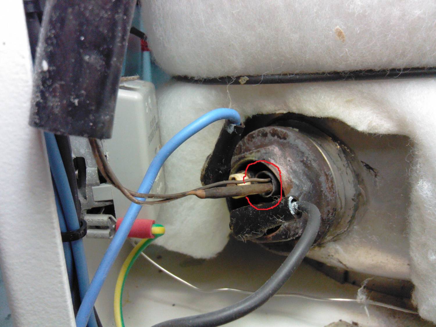

Юрий52Дата: Четверг, 24.Дек.2015, 01:43 | Сообщение # 48
пользователь
Нн
Всем привет! Пользуюсь пароструем Reitel, и видимо, произошел перегрев, как позже выяснилось выгорело место входа термодатчика. При включении из этого отверстия начинает идти вода. Подскажите, можно как-то загерметизировать его?
МастерБакуДата: Четверг, 24.Дек.2015, 08:14 | Сообщение # 49
можно попробовать красный термостойкий силикон , заполняя от дна при помощи трубочки. но если не получится - придётся выкинуть.

Юрий52Дата: Воскресенье, 27.Дек.2015, 20:03 | Сообщение # 54
пользователь
Нн
Вобщем разобрался, спасибо. При помощи зубила с трудом открутил тэн, прогнила трубка, в которую были вставлены два термодатчика. Тэна с такой резьбой в магазинах не нашёл, пришлось запаивать медным припоем дырки. Поставил всё на место, проверяю. Прикреплю фото, может пригодится кому. Star Reitel

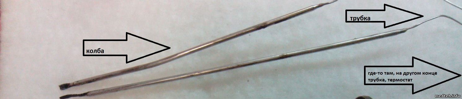

Юрий52Дата: Вторник, 19.Янв.2016, 22:14 | Сообщение # 56
пользователь
Нн
Спасибо за подсказку, Баламут. С тэном всё норм, пар образуется, но обнаружил, что газонаполненные термостаты дырявые. Придется искать. Попробую к швейникам сунуться. Эти трубки идут только в сборе с реле?
МастерБакуДата: Вторник, 19.Янв.2016, 22:44 | Сообщение # 57
вы никогда не видели капилярные термостаты ? shok а утюг ремонтировали ?
Сообщение отредактировал МастерБаку - Среда, 20.Янв.2016, 18:50
madmacДата: Вторник, 19.Янв.2016, 23:20 | Сообщение # 58
именно так. колба, трубка и термостат- одно целое. или не работает.
