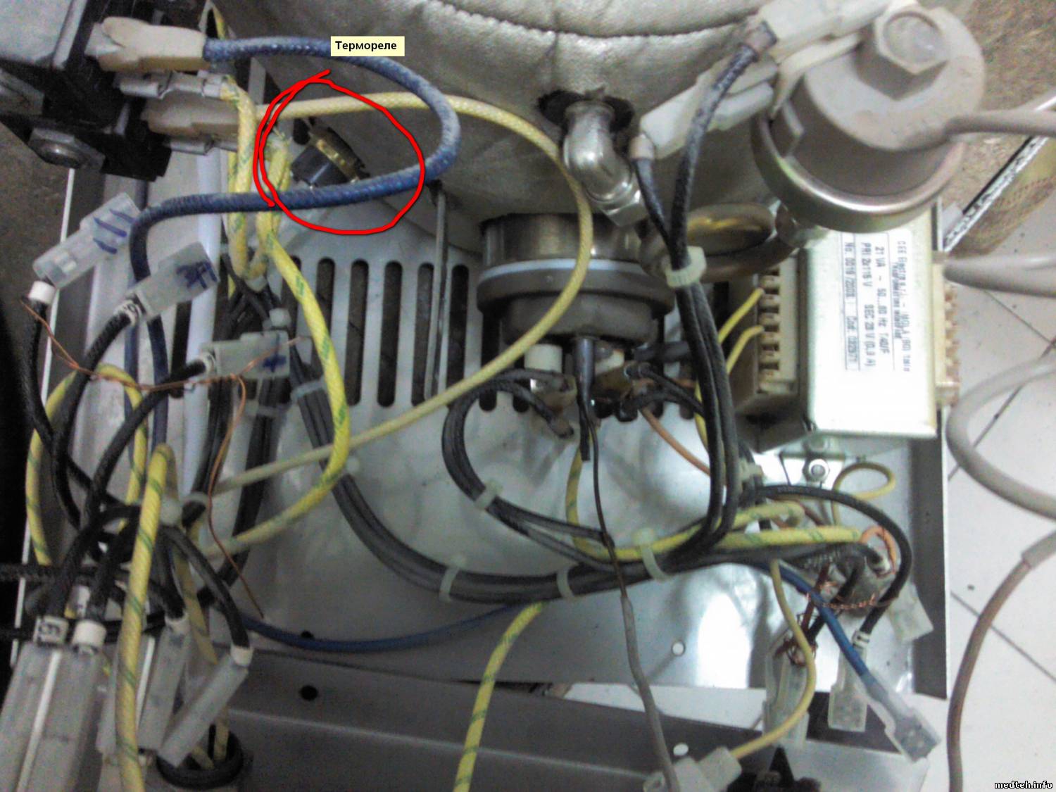

легче пароструй сделать чем схему дождаться - а аппарат не очень - датчик температуры вместо датчика уровня воды - маленький обьём парогенератора - узкая заливная горловина

bektyishДата: Пятница, 05.Июл.2013, 21:07 | Сообщение # 7
Не видел ещё пароструя на 6 атм , датчик уровня как на ГК-100 , на работе тоже итальянец - но бак больше , горловина шире и стоит водомерное стекло с подсветкой , вот только клапан предохранительный перебирать больше не хочу - у аппарата срок эксплуатации истёк и ещё до меня составлен дефектный акт на списание . Насколько понял на EV1 вместо электроники как на ГК-100 или ВК-75 и тд , стоит термореле на перегрев бака - температура будет выше когда кончится вода - на снимке оно слева от нагревательного элемента
Сообщение отредактировал bektyish - Пятница, 05.Июл.2013, 21:08

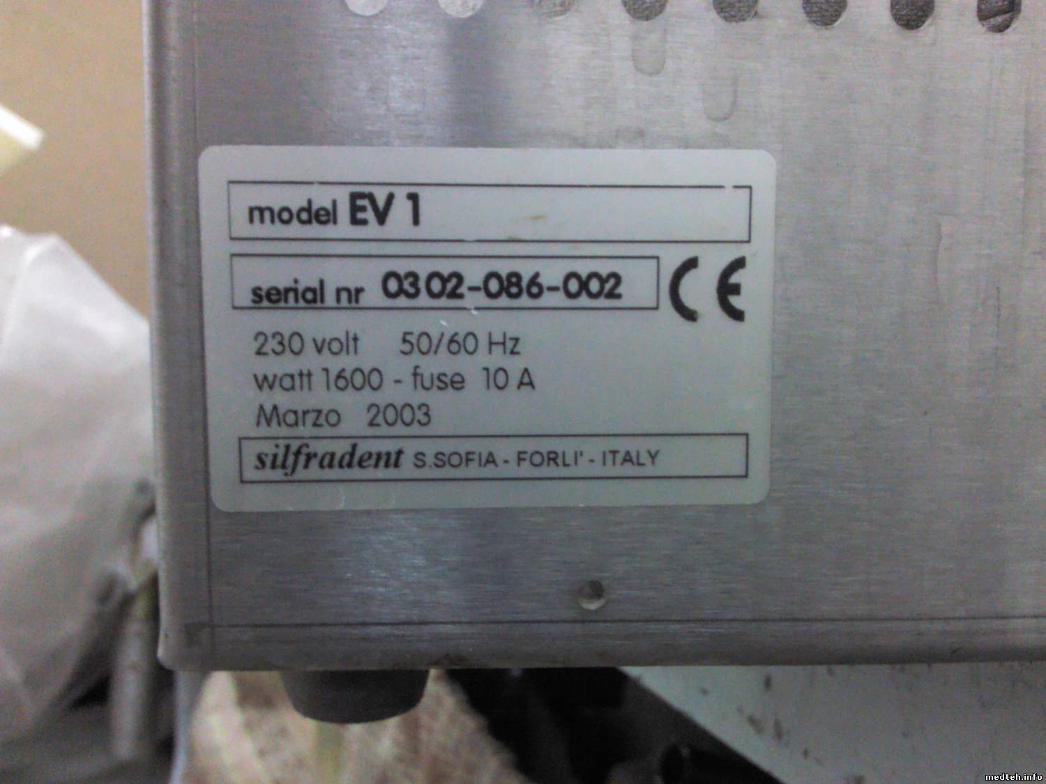

сильфрадентовский EV4 до 8 регулировался.
а на картинке не EV1(прессостат и теромастат), а EV1s недолго выпускавшаяся модель(то же + аварийка на корпусе бака), теперь EV1 sj продают.
bektyishДата: Суббота, 06.Июл.2013, 05:57 | Сообщение # 9
madmac - написано EV1
bektyishДата: Суббота, 06.Июл.2013, 05:59 | Сообщение # 10
madmacДата: Суббота, 06.Июл.2013, 14:06 | Сообщение # 11
Цитата (bektyish)
написано EV1
тады ой. но рояли не играет практически. в схему добавляется 1 элемент.

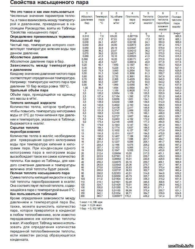

Ребят!Помогите плиз!Ремонтирую Аппарат пароструйный GP.92.3 Производитель:Omec.Какую температуру выставить на термореле, что бы срабатывал сигнал воды нет...когда ее нет)Может кто сталкивался!Спасибо
9109059293
madmacДата: Понедельник, 23.Ноя.2015, 12:32 | Сообщение # 25
если тех документации совсем нет, я бы предложил посмотреть инструкцию по эксплуатации. там указано рабочее давление. сгуглил бы таблицу зависимости давления от температуры с шагом в один градус (или хотя бы через полбара) и установил бы температуру градуса на 3-4 выше сгугленой. не самый документированный метод, но вполне точный.
например, в доке внизу. только учитывать, что давление в таблице дано абсолютное, манометр пароструя будет показывать относительное, скорее всего.

vdo1963Дата: Вторник, 24.Ноя.2015, 10:12 | Сообщение # 26
рентгеновская техника
Рязань
Документации к сожалению нет(Рабочее давление 4 бар!Спасибо!
недавно тут обсуждали ... rofl
чуть больше 100 градусов..но все эмпирическим путем dance2

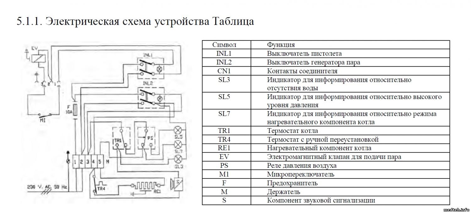

сигнал об отсутствии воды идёт от датчика воды . тэны отключаются от датчика давления и датчика максимальной температуры. востанавливал недавно ивокларовскую , там взрывной клапан на 3.5атм , это порядка 140 гр.
madmacДата: Четверг, 26.Ноя.2015, 22:19 | Сообщение # 31
там нет датчика уровня воды. даже трубки-водомерки нет. вот такой своеобразный аппарат.
сигнал "нет воды" через термостат котла.

тот который bektyish, обвёл в Сообщение # 7 вообще нерегулируемый.
madmacДата: Четверг, 26.Ноя.2015, 22:52 | Сообщение # 34
оно так. там регулируемый каппилярник над теном стоит. датчиком давления можно поиграться немного. ev1 несложная машинка.

http://www.medteh.info/forum/35-12128-1
МастерБакуДата: Пятница, 27.Ноя.2015, 12:28 | Сообщение # 40
ага , теперь и я понял как эта х-ень работает . странно , обычно то что выполняет предохранительные функции - не регулируется . unknown
