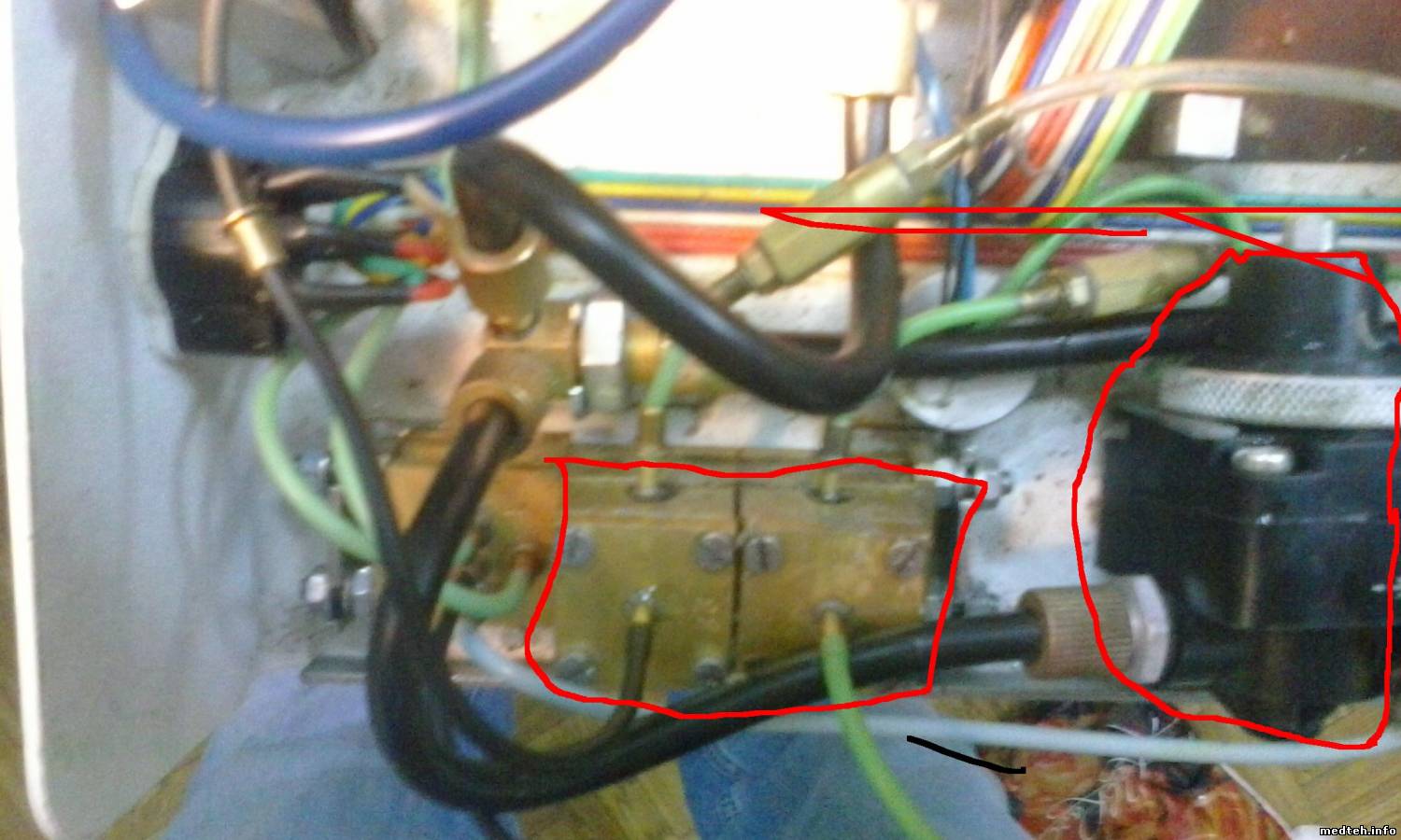

Выкладываю фото:
https://docs.google.com/file/d/0B-oG0894QmKINUkxRkJETUxfczQ/edit?usp=sharing
https://docs.google.com/file/d/0B-oG0894QmKIb3RKUUFaNEwzVUU/edit?usp=sharing
https://docs.google.com/file/d/0B-oG0894QmKIdEZ5NFZRZFFTSWs/edit?usp=sharing
https://docs.google.com/file/d/0B-oG0894QmKIMTNwZjg3dFpJRDA/edit?usp=sharing
attacheДата: Суббота, 24.Авг.2013, 12:59 | Сообщение # 5
У вас сообщений: 301
Донецк-Москва
Печальное состояние. В большинстве случаев клапан можно восстановить, вычистить.

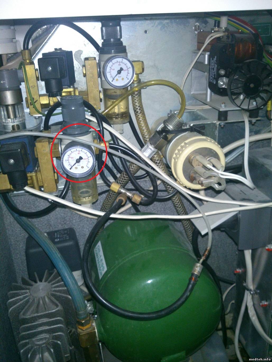

Теперь проблема в пластмаске
там трещина в неудобном месте, что склеить не знаю как. Может у кого есть такая, я куплю

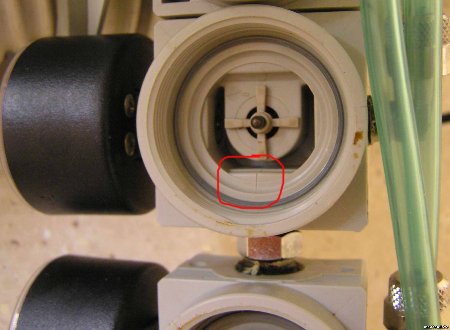

art-i-kДата: Пятница, 22.Ноя.2013, 18:54 | Сообщение # 11
На рисунке обведен манометр и если там трещинка на защитном экране-не думаю,чтобы она тебя беспокоила.
Скорее всего имелась ввиду трещина в стакане влагоотделителя (за манометром под редуктором) и при этом шипит воздух через неё. Если это так,то сам стакан выкручивается и далее три варианта:
1.(самый правильный)-стакан заменить;
2.(кулибинский)-заклеить протакрилом;
3.(от безысходности)-выполнить п.2,но с использованием клея "Ультра Фикс" с его же наполнителем.
П.С.: клеить (вернее реставрировать) рекомендую с внутренней стороны. Сколько же эта установка ещё неожиданностей преподнесет...........

Не, не в нем трещина, трещина в пластмаске на которой фиксируются и манометр и влагоотделитель. Она там светло-серая. Она мне нужна. Завтра на работе попробую не забыть сфоткать.

art-i-kДата: Понедельник, 25.Ноя.2013, 17:21 | Сообщение # 13
Напоминаю!!!-
Цитата masyan ()
не забыть сфоткать.
biggrin
МегавольтДата: Понедельник, 02.Дек.2013, 18:13 | Сообщение # 14
У вас сообщений: 68
Архангельск
В этих установках есть болезнь. Трескается корпус регулятора давления (спасибо производителям ireful ).
Можно заклеить, но как показывает практика ненадолго хватает.
Поменяйте его лудше. У нас например, аналогичные регуляторы продают на авторынках и в магазинах продающих компрессорное оборудование.
Заказывать оригинал дороже выходит.
На входе и выходе резьба 1/4 дюйма.

k31mДата: Суббота, 21.Дек.2013, 12:17 | Сообщение # 19
Ремонт стоматоборудования.
Выкладываю фото подобной проблеммы, здесь поможет только замена редуктора.
art-i-kДата: Суббота, 21.Дек.2013, 14:41 | Сообщение # 20
Или опросить запасливых дяденек-коллег (вдруг у кого завалялись из старых запасов) dance2 Очень уж некамильфо там играться с резьбами.

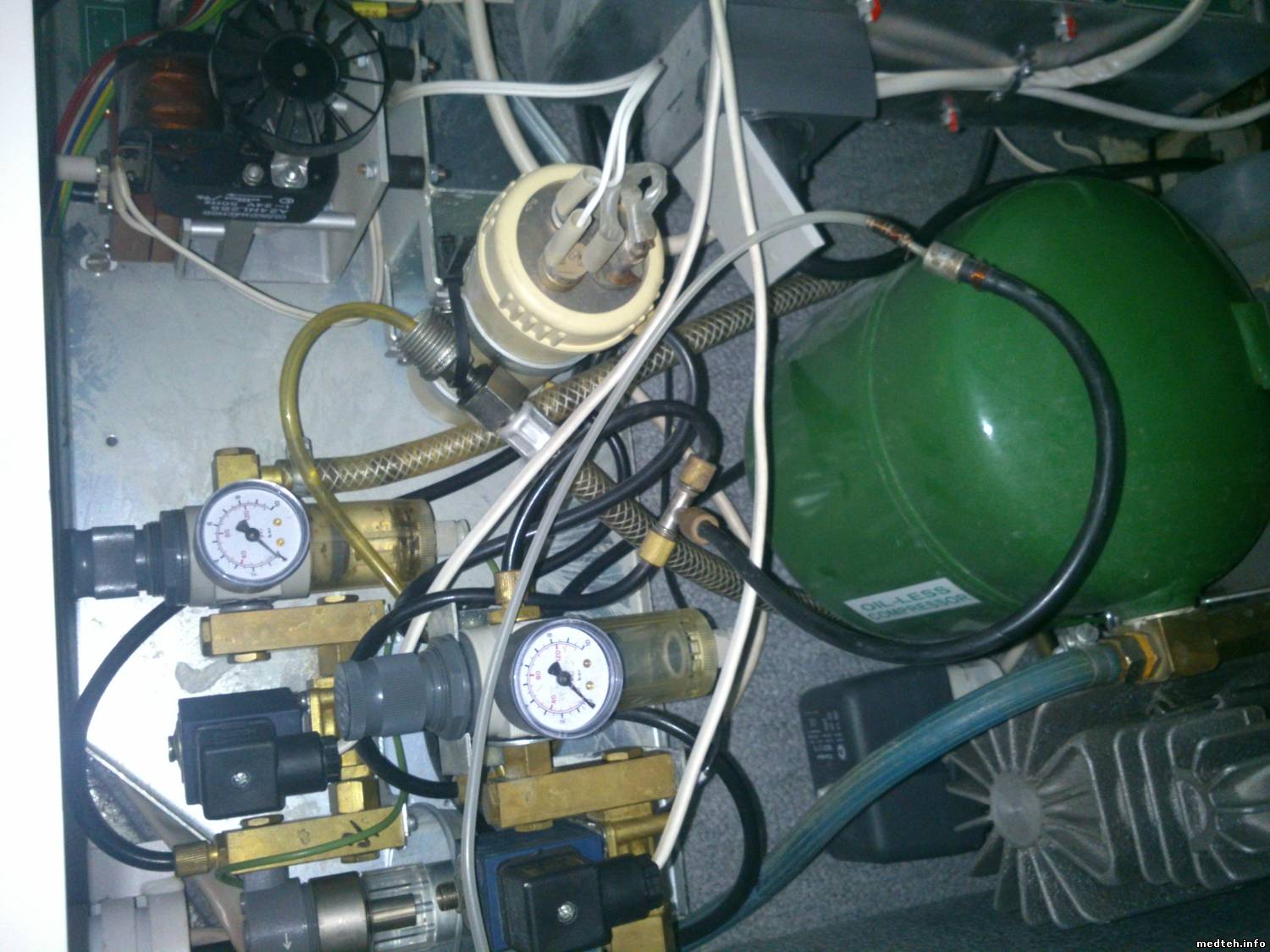

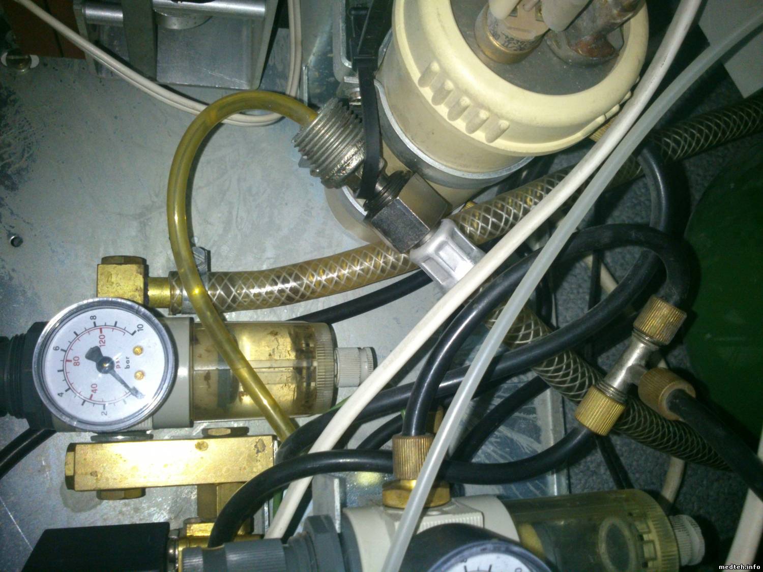

wmaxДата: Вторник, 24.Дек.2013, 10:53 | Сообщение # 22
электрик
самара
всем доброго времени суток! спасибо за ответы, что касаемо регулятора, он стоит внутри самой установки и который регулирует давление воды в установке,вот в нем сгнила мембрана вышел временно из положения залив в крышку регулятора герметика чтоб не сочилось через винт регулировки , минус в том, что не отрегулируешь давление, чтоб отрегулировать, придется сново вскрывать и заново заливать герметика. что по поводу клапана он находится в передвижном столике, их вроде 4 там один из них отключает подачу воды в турбинку вот с него и подтекает вода, подозреваю что давление воды высокое и в добавок высохли в клапане манжеты, может кто подскажет размеры манжетов в клапанах данной установки. еще кажется в данной установке есть возможность подогрева воды, если есть схема поделитесь пожалуйста, хочется уж полностью восстановить функционал. к сожалению фото пока не могу выложить
Сообщение отредактировал wmax - Вторник, 24.Дек.2013, 11:41
wmaxДата: Пятница, 14.Мар.2014, 12:09 | Сообщение # 23
электрик
самара
всем доброго времени суток, наконец удалось сделать фото клапанов. прошу помощи в опознании этих клапанов (марки модели) проблема в том, что в них порвались мембраны, не могу найти замену.
МастерБакуДата: Пятница, 14.Мар.2014, 13:58 | Сообщение # 24
Клапана оригинальные . Легче заменить мембрану. На самодельную либо оригинал.

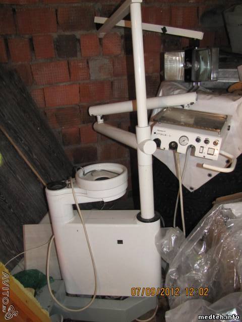

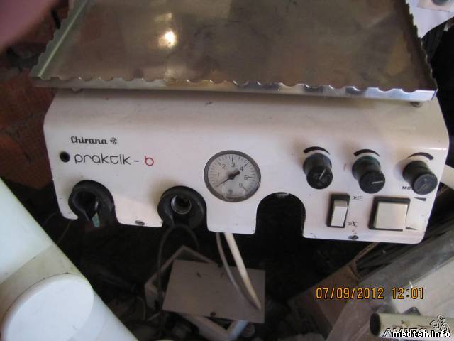

dantist150Дата: Пятница, 21.Мар.2014, 16:17 | Сообщение # 29
главный инженер клиники
Коломна
Цитата wmax ()
Praktik A
могу предложить на разбор Praktik В , была полностью рабочая когда меняли, только кресла нет, и шлангов.
