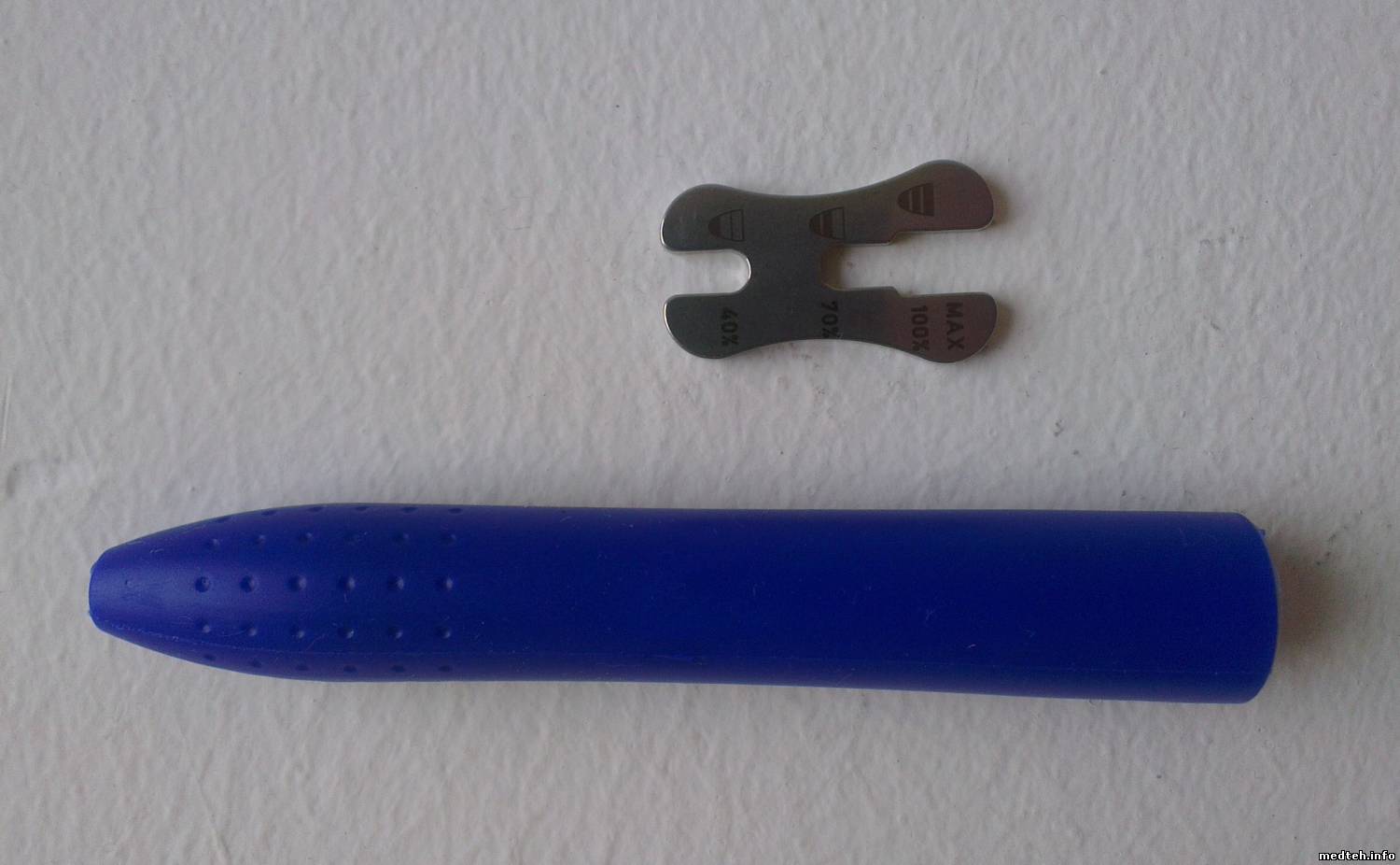

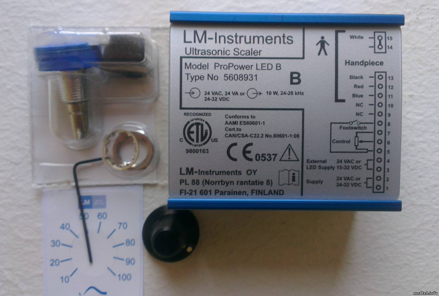

andrukaДата: Четверг, 28.Ноя.2013, 15:27 | Сообщение # 22
У вас сообщений: 276

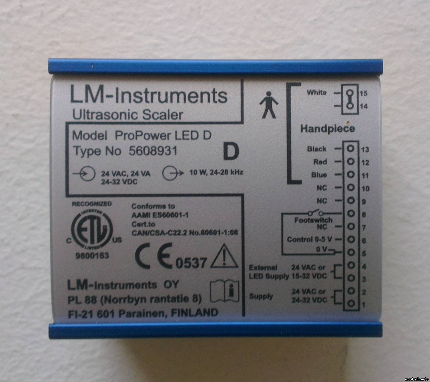

LM
блоки LM

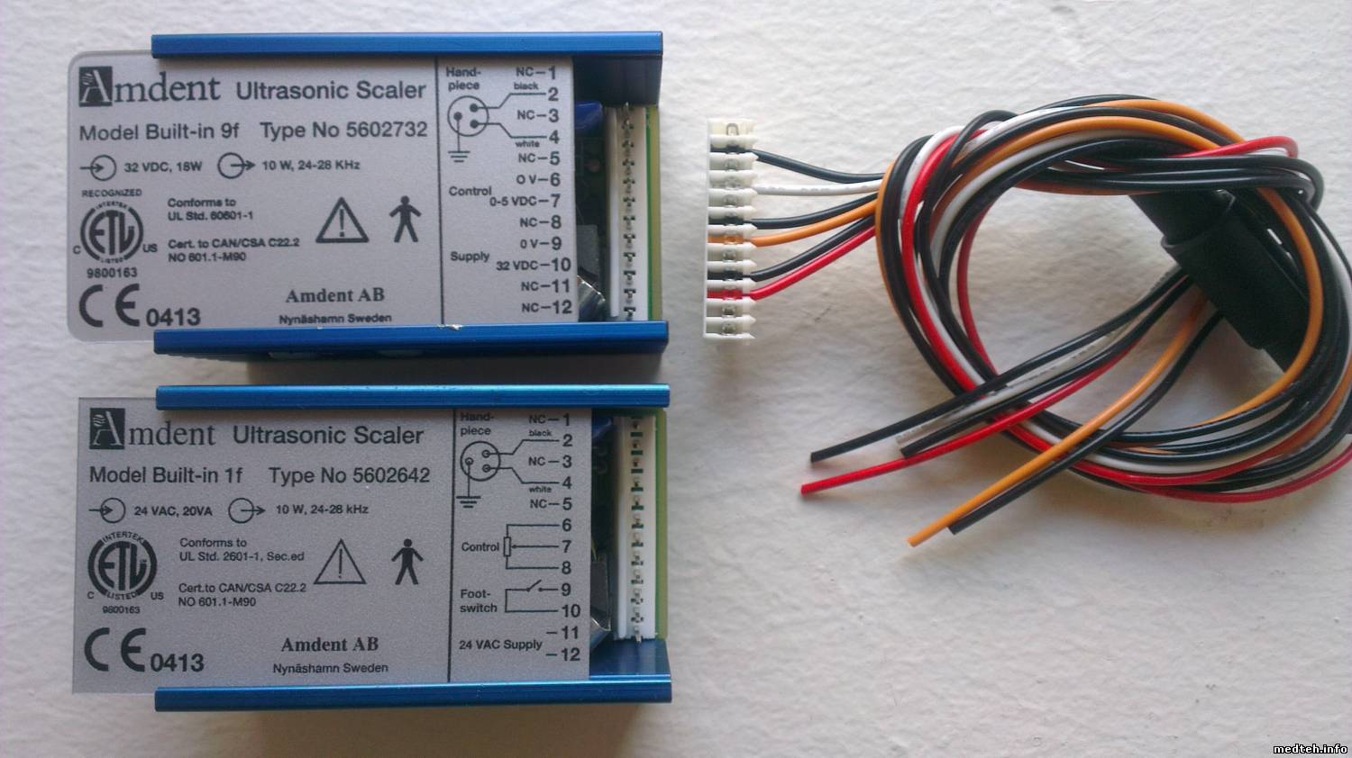

8446996.jpg (109.0 Kb) · 1213950.jpg (162.4 Kb) · 9874553.jpg (151.7 Kb) · 7151663.jpg (122.5 Kb) · 4066173.jpg (130.3 Kb)
Сообщение отредактировал andruka - Четверг, 28.Ноя.2013, 15:30

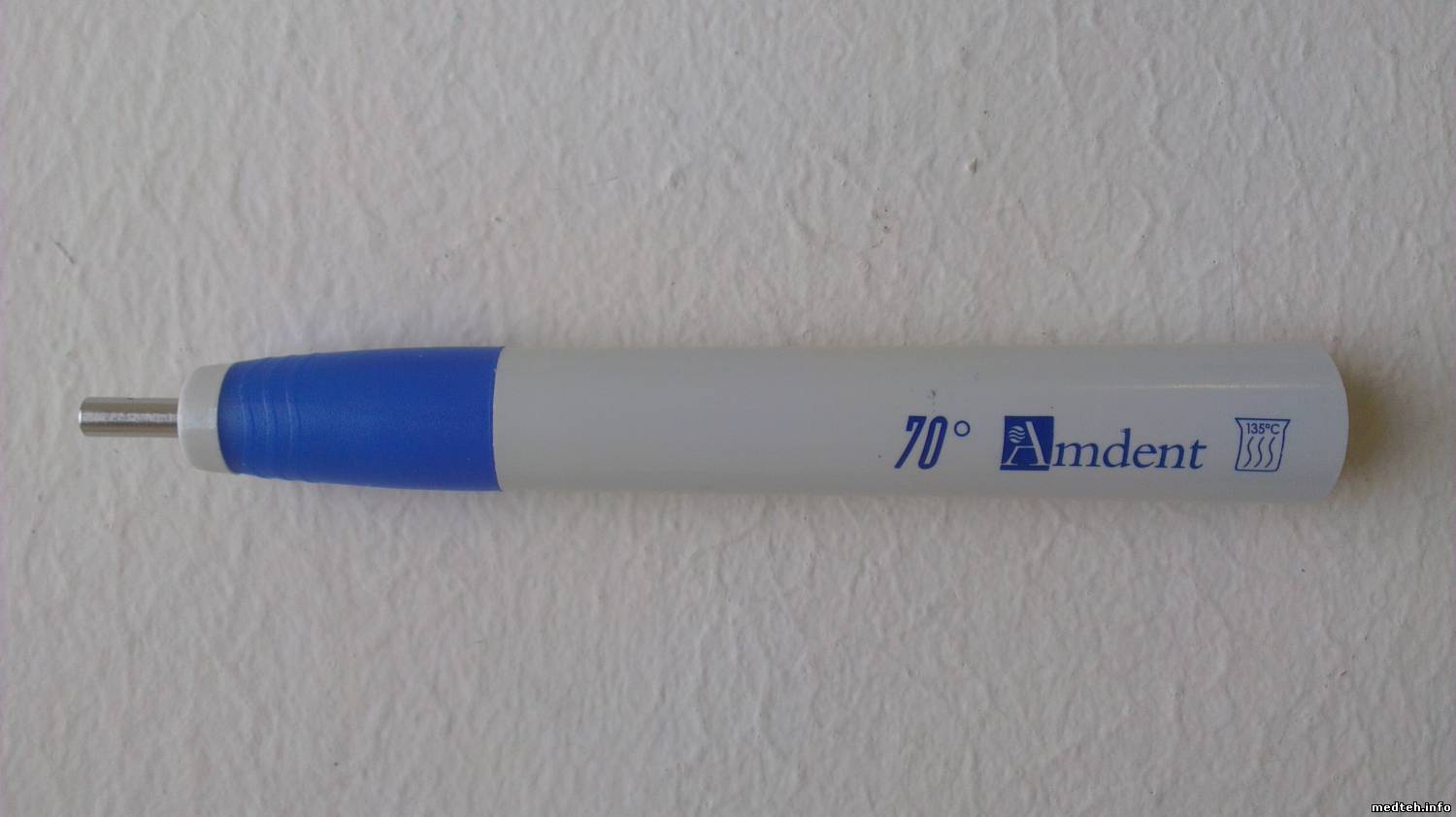

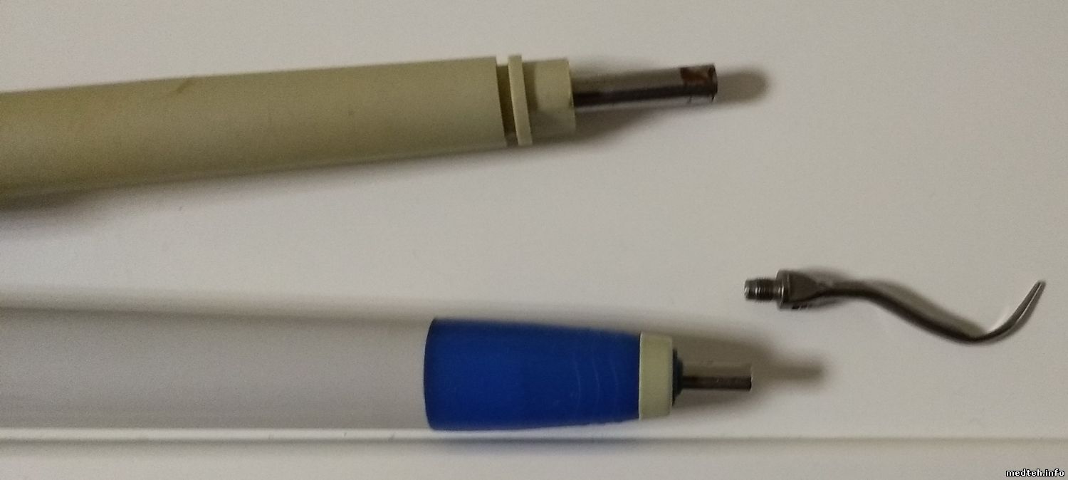

andrukaДата: Четверг, 28.Ноя.2013, 15:29 | Сообщение # 23
Amdent
очень старые чехлы
старые чехлы
блоки Amdent
МастерБакуДата: Четверг, 28.Ноя.2013, 20:45 | Сообщение # 24
Какие добрые люди - схему подключения на крышке рисуют!
goscha-belДата: Четверг, 28.Ноя.2013, 20:56 | Сообщение # 25
Она и раньше была, а провода "крутить" не нужно было. blush
andrukaДата: Пятница, 29.Ноя.2013, 13:18 | Сообщение # 26
зато сейчас паять не нужно )

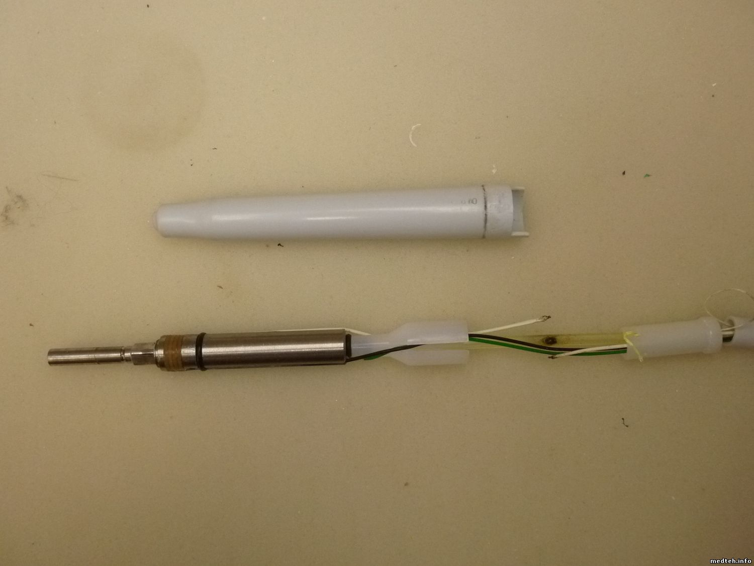

Корпус склеен, производитель не предполагает его разборку)))
Задача - располовинить изделие любым возможным способом:
снимаете металлическое колечко,
затем отделяете хвостовик, беря слегка на излом
(руководствуйтесь здравым смыслом, пользуйтесь ловкостью рук и подходящим инструментом),
Далее, вытягиваете содержимое - резонатор, провода, трубку, уплотнения. Ремонтируете.
Сборка в обратном порядке...
Рекомендация: никогда не сращивайте провода, только полная замена.

Спс за инфу, разобрал, способ конечно варварский.Надеюсь заработает.

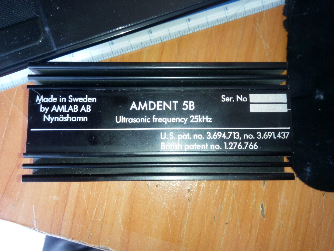

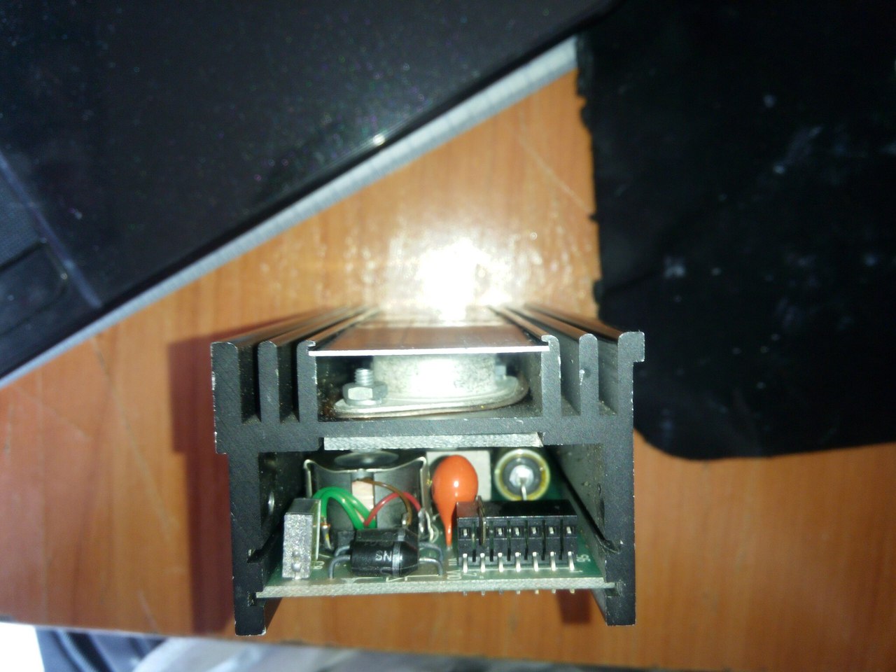

SfifdiverДата: Четверг, 30.Мар.2017, 15:51 | Сообщение # 36
Стоматолог, техник
Винница
Доброго времени суток. Помогите студенту)

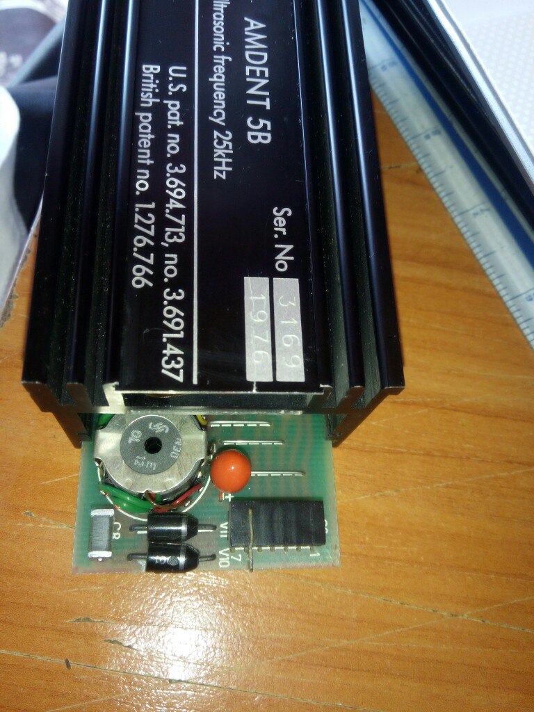

Имеется плата ультразвукового скейлера Amdent 5B но нету ни схемы не обозначений по подключению.
Подскажите что куда подключать и какое напряжение?
Подойдут ли к нему наконечники Woodpecker? И какаие в общем подойдут
Как проверить плату на работоспособность не имея наконечника?
Буду очень благодарен за ваши ответы

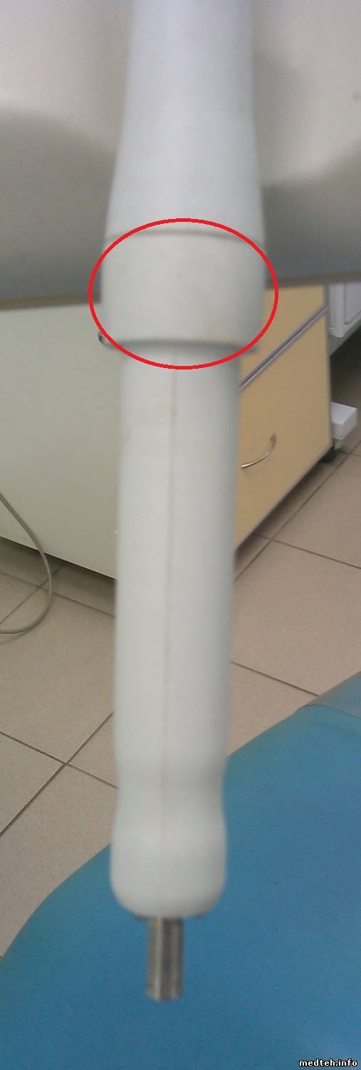

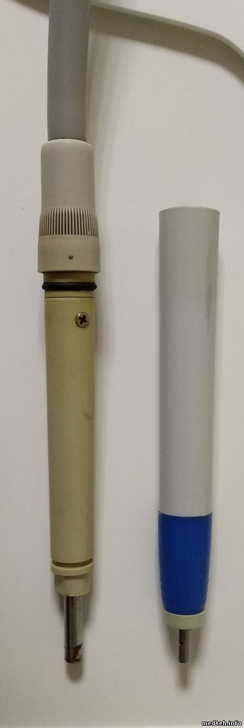

Цитата Spawn33rus ()
что это за скайлер и как к нему подобрать наконечники?

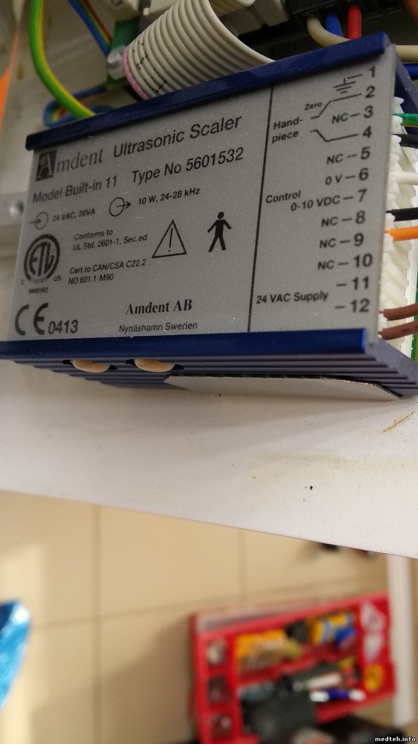

На фото - модуль скалера Amdent Bi-11; уточните что вы имеете ввиду, обычно один наконечник и множество различных насадок
Согласуются с этим изделием компоненты скалера LM (изменился брэнд, достаточно давно)

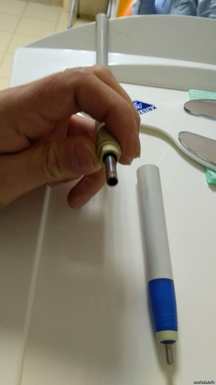

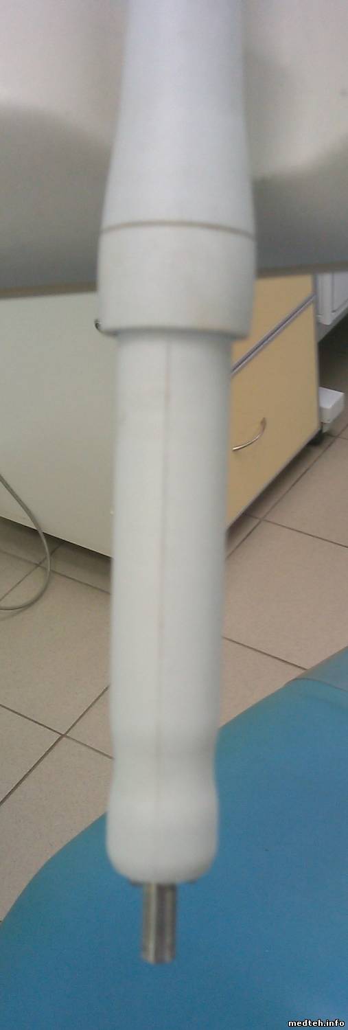

Извините не сразу получилось все фотки загрузить. да же не знаю как это объяснить правильно, наконечник получается состоит из двух частей на фото в часть что с верху насадка вкручиваеться без проблем и работает, а вот если его собрать то есть прикрутить ручку с синей вставкой то уже ни одна насадка не подходит!
