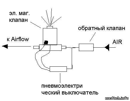

ruslan105Дата: Четверг, 05.Дек.2013, 15:03 | Сообщение # 7
У вас сообщений: 130
Народ посоветуйте, буде такая схема работать на Меркурии 1000, чтобы сода не попадала в шланги, воздух будет стравливаться через клапан в столике врача, перед клапаном на всякий случай обратный клапан. как то так
Сообщение отредактировал ruslan105 - Четверг, 05.Дек.2013, 15:05
Yulana34Дата: Четверг, 05.Дек.2013, 18:18 | Сообщение # 8
Можно обойтись чем нибудь одним, желательно обратным клапаном.
МастерБакуДата: Четверг, 05.Дек.2013, 20:45 | Сообщение # 9
только обратный клапан и нечего мудрить.

goscha-belДата: Четверг, 05.Дек.2013, 22:41 | Сообщение # 10
Цитата ruslan105 ()
Это слишком сложно, достаточно обратного клапана непосредственно перед шлангом. (после пневмоблока).
ruslan105Дата: Пятница, 06.Дек.2013, 00:29 | Сообщение # 11
Если ставить толко обратный клапан куда будет стравливаться остаточный воздух? Будет идти с наконечника пока не закончится?
МастерБакуДата: Пятница, 06.Дек.2013, 09:20 | Сообщение # 12
yes
art-i-kДата: Пятница, 06.Дек.2013, 10:19 | Сообщение # 13
А куда он де unknown вается у той же турбины???
ruslan105Дата: Пятница, 06.Дек.2013, 12:34 | Сообщение # 14
Наверное часть воздуха уходит через наконечник а часть через педаль. Через отверстие айрфлоу воздух будет идти дольше обычного это не правильно, тем более с содой! Поэтому установку эл. Клапана считаю необходимым, а обратный как степень защити о проникновения соды в гребенку!
art-i-kДата: Пятница, 06.Дек.2013, 12:36 | Сообщение # 15
Поиграться ради эксперимента можно,но я бы порекомендовал поменять клапана местами.
bigДата: Пятница, 06.Дек.2013, 14:43 | Сообщение # 16
Тогда придется поискать клапан, конструктивно расчитанный на наличие механических примесей в сжатом воздухе, плюс позаботиться о том, чтобы сода не легла равномерным слоем на всех внутренних поверхностях и оборудовании столика врача.
art-i-kДата: Пятница, 06.Дек.2013, 14:51 | Сообщение # 17
вряд ли понадобится.

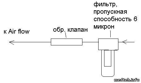

ruslan105Дата: Четверг, 12.Дек.2013, 11:14 | Сообщение # 18
Если успростить схему, исключить от туда эл. магн. клапан. И поставить поставить после гребенки фильтр на 6 микрон, а затем обратный клапан, если вдруг сода проидет через обратный клапан то попадет в фильтр. Т.к размеры частиц соды 100-300 микрон. то фильтр их должен задержать! Как думаете, катит такое?!
art-i-kДата: Четверг, 12.Дек.2013, 11:19 | Сообщение # 19
Какая-то у тебя,коллега,навязчивая парраноя-все время менять детали местами и всё не в ту сторону (это мое мнение). nea
МастерБакуДата: Четверг, 12.Дек.2013, 14:12 | Сообщение # 20
ruslan105, не прокатит , кто будет фильтр чистить ?
ruslan105Дата: Четверг, 12.Дек.2013, 14:24 | Сообщение # 21
art-i-k, это не чат, это форум- пишите вещи по существу, если вам есть что сказать!
ruslan105Дата: Четверг, 12.Дек.2013, 14:29 | Сообщение # 22
МастерБаку,
фильтр пусть санитарка чистит, у него прозрачный стакан и если сода доберется сквозь обр. клапан до него, будет заметно
art-i-kДата: Четверг, 12.Дек.2013, 16:24 | Сообщение # 23
Да я как-бы и пишу (причем повторно):Если уж экспериментировать с предложенным Вами же вариантом-не целесообразнее ли будет "оградить" обратный клапан от вероятного попадания порошка все тем же фильтром?

Yulana34Дата: Четверг, 12.Дек.2013, 17:47 | Сообщение # 24
ruslan105, Руслан фильтра хватит на одну чистку, тебя медсестры порвут.
Сообщение отредактировал Yulana34 - Четверг, 12.Дек.2013, 21:11
bigДата: Четверг, 12.Дек.2013, 20:25 | Сообщение # 25
Цитата ruslan105 ()
Если успростить схему... поставить поставить после гребенки фильтр на 6 микрон
Нет ничего проще, чем "художественная" резьба по днищу столика врача с целью монтажа корпуса фильтра.
Если так мало доверия к одному обратному клапану, - может второй последовательно подключить ? Можно другой конструкции. Если первый - с подпружиненным шариком, - второй, можно, с резиновым ниппелем.
