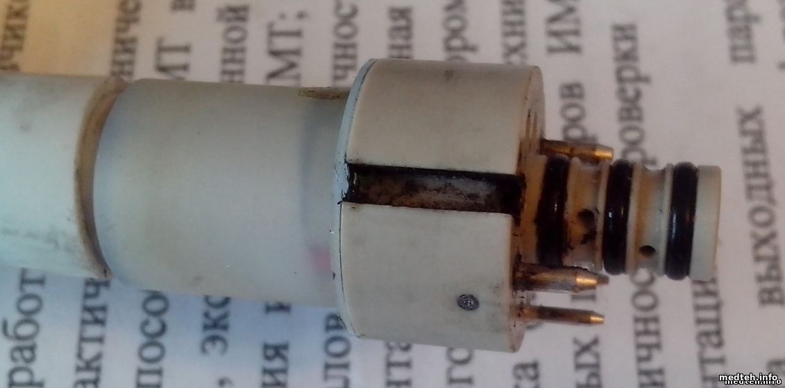

seabeeДата: Пятница, 19.Май.2023, 07:43 | Сообщение # 42
У вас сообщений: 1318
Опять разъём. Сбоку чёрная выемка. В её верхней части маленькое отверстие для обратки воздуха охлаждения.
Часть воздуха идёт наружу, в руку врача. Жалуется.
Замазал эту выемку, и часть воздуха пошла под корпус мотора.
Может кто сталкивался с такой проблемой?
Зачем так сделано?

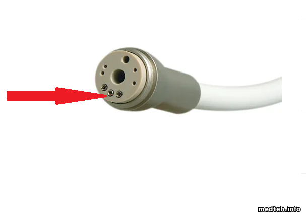

vev1974Дата: Среда, 29.Окт.2025, 11:25 | Сообщение # 43
У вас сообщений: 315
Витебск
Всем здравия! Возникла проблема со шлангом от микромотора Chirana CH 660 Bless. Устал уже паять каждый месяц провод. Такой вопрос. Пины для проводов реально достать из разъема?

goscha-belДата: Пятница, 31.Окт.2025, 12:41 | Сообщение # 44
А зачем их доставать? Вообще-то аккуратно погреть и вытолкнуть вперёд, ( в сторону мотора). Кажется так, уж очень давно не занимался этим.
vev1974Дата: Понедельник, 03.Ноя.2025, 12:48 | Сообщение # 45
Витебск
Обломилось два провода, уже устал паять каждые 2 месяца. Там же отламываются каждый раз. Думал вынуть пины и пропаять по заводу провода к пинам. blush
