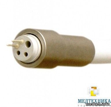

Подскажите,как разбирается разьём шланга?
МастерБакуДата: Среда, 23.Сен.2015, 13:04 | Сообщение # 31
латунная гильза насажена на пластиковую фишку. стягивается туго.

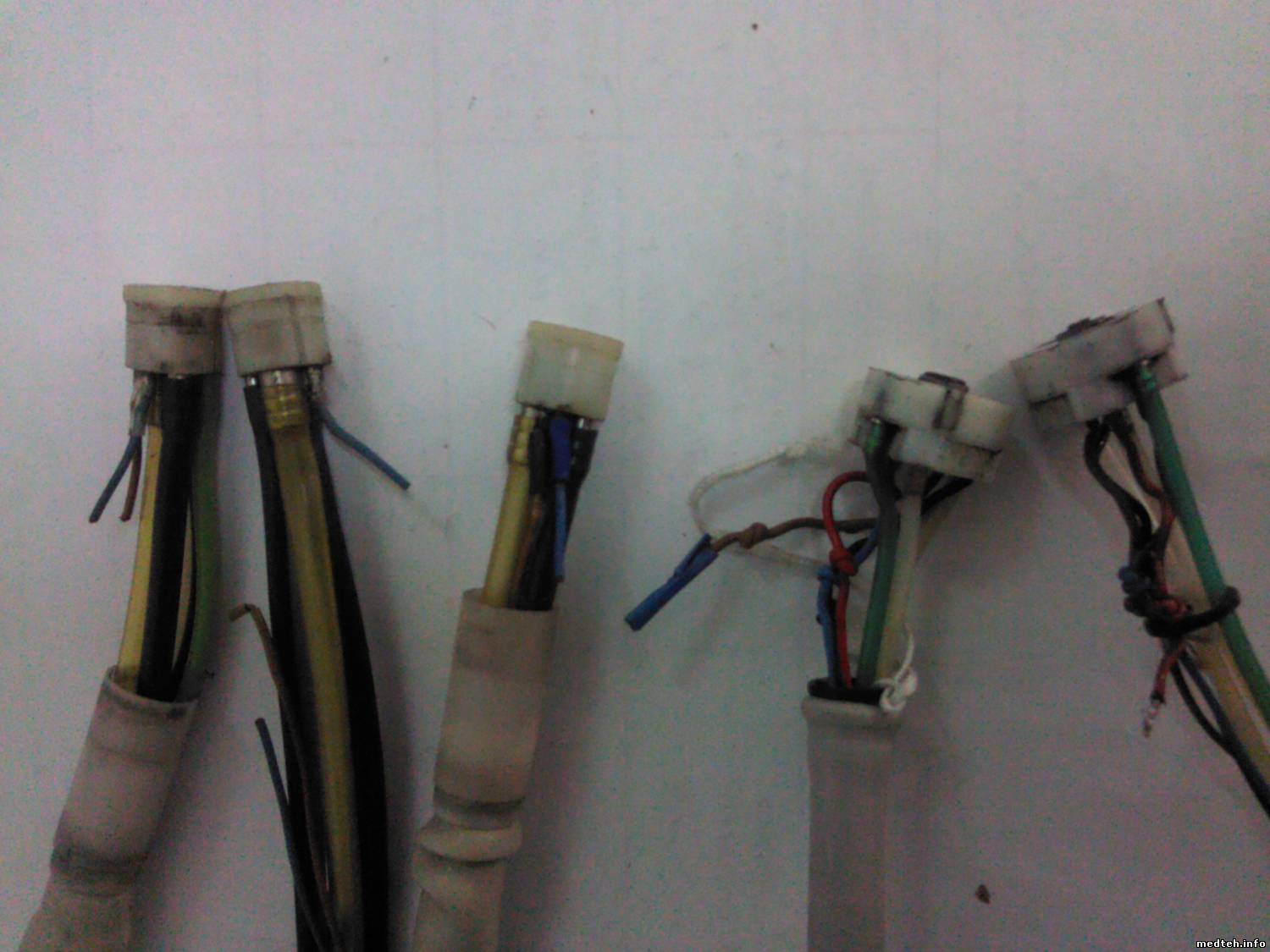

Где тут леска
Стягивай эту штуку и увидишь, если, конечно, она не на клею.
http://www.medteh.info/_fr/85/9455082.jpg
Судя по фото, её уже чем-то сереньким мазали, хотя могу и ошибаться.
Она должна легко стягиваться. Только позавчера менял провода на этом шланге. Если клей, то с благодарностью к тому, кто приклеил ireful , ножичком аккуратненько разделяете эти две части ...
Бог в помощь.
Вот в таком варианте сегодня как раз починял.

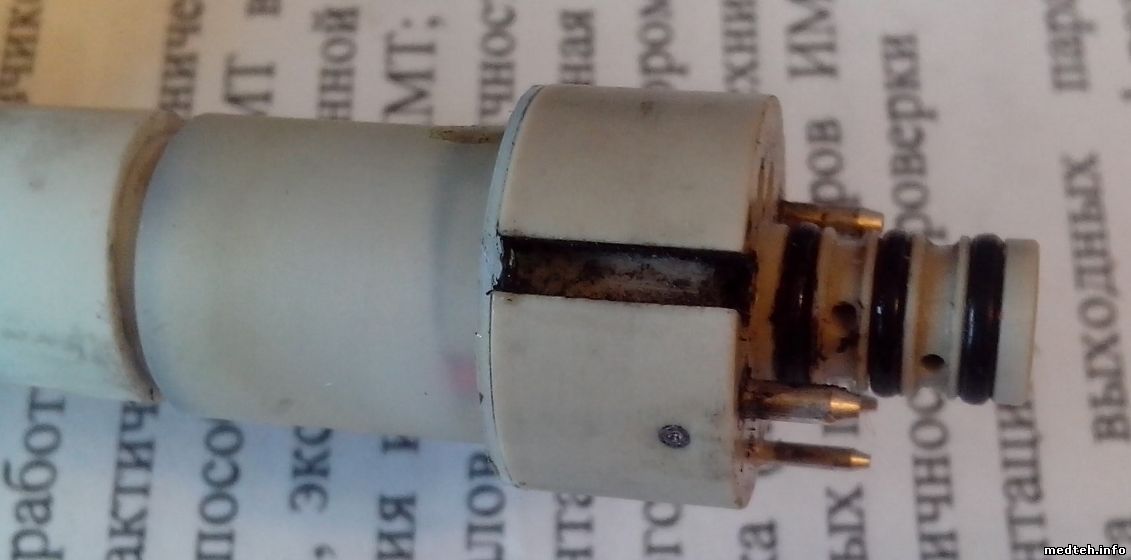

Подскажите, кто как ремонтирует и чем заменяет сломанные штырьки (чтобы не колхоз) вот на таких разъёмах.
Или может знает кто, где такой разъём без шланга можно приобрести?
