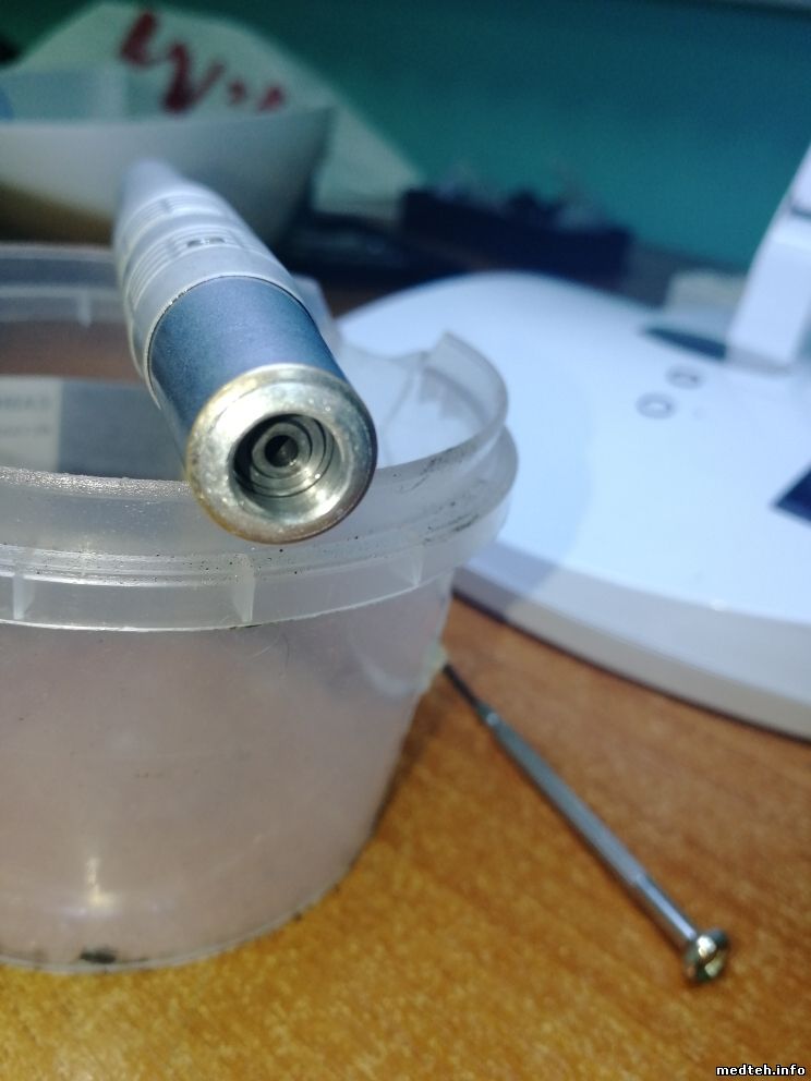

Мне принесли такой наконечник с застрявшим бором. При вращении наблюдается биение бора. Разобрать не могу. Подобные наконечники разбирал без проблем, открутил винт, который заворачивается в ролик и все готово, а тут никак. Подскажите пожалуйста последовательность действий.
Фото прилагаю.

Отмочил в растворителе, вытекла куча грязи, смазал спрей-смазкой для наконечников - бор вынулся с большим усилием. Теперь наконечник выглядит так:

У этого типа наконечников встречаются иногда интересные экземпляры - как для микромоторов так и для рукавных бормашин - невозможно достать бор при открытой цанге , но стоит немного пальцем протолкнуть его внутрь ( может даже меньше миллиметра ) и он легко достаётся - почему , не знаю , не заморачивался .

Спасибо, наконечник - то теперь работает, а вопрос остался открытым: как его разобрать? Разбирается же он как - то. Хочется разобраться с этим наконечником окончательно.
