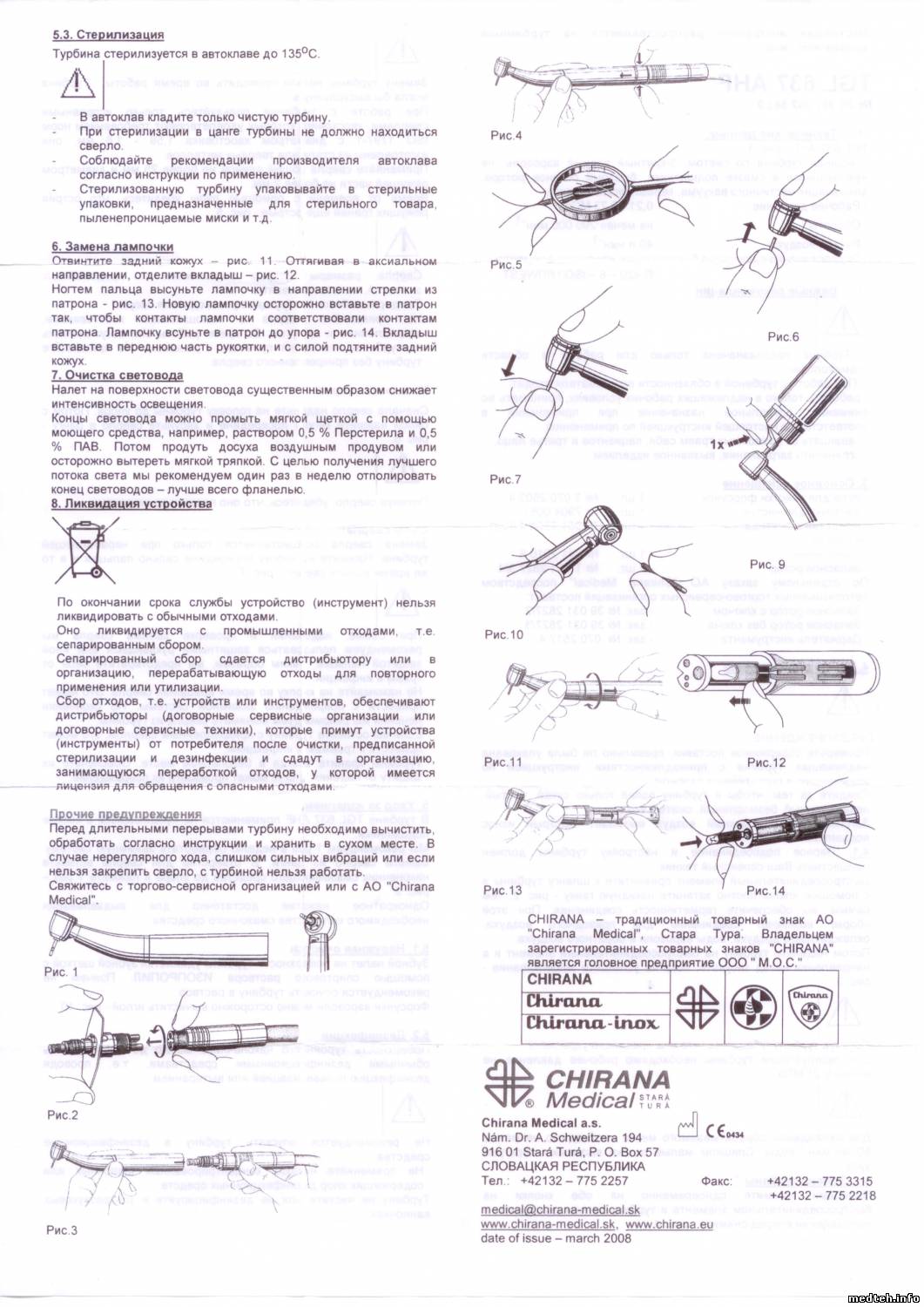

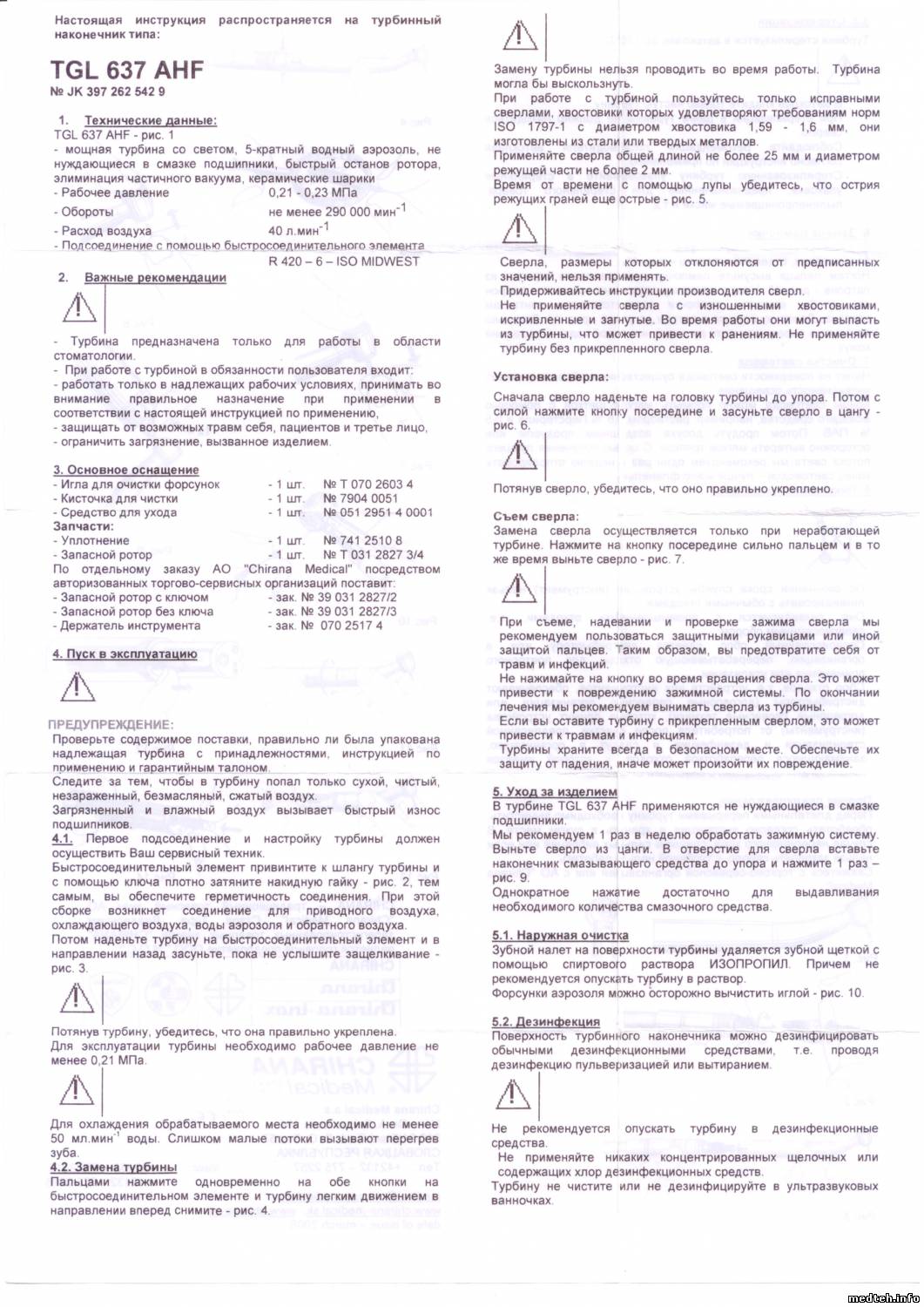

andrukaДата: Четверг, 26.Дек.2013, 17:49 | Сообщение # 9
У вас сообщений: 276
Вот, читай:

В паспорте написано что запрещено смазывать,но ведь грязь попадает на всю роторную группу.Непонятно
miha01Дата: Четверг, 26.Дек.2013, 17:57 | Сообщение # 12
У вас сообщений: 343
ярославль
Прочитал. Спасибо. Но то что асистина испортит наконечник. не написано. "НЕ ТРЕБУЕТ". И в Важных рекомендациях нет того что нельзя! смазывать. Вопрос ведь можно ли асистиной мыть - я считаю,в принципе можно. У неё очень щадящий режим.

andrukaДата: Четверг, 26.Дек.2013, 18:01 | Сообщение # 14
Цитата miha01 ()
каким образом асистина вымоет смазку!?
В смысле никак не может? Или каким образом? Я бы так не отвечал так категорично. Надо этот вопрос исследовать, прежде чем в Ассистину допускать.....
andrukaДата: Четверг, 26.Дек.2013, 18:07 | Сообщение # 15
какую?
грязь:
1. зубная пыль - да
2. износ сепаратора - нет
3. из приводного воздуха - нет (д.б. чистый априори)
4. в каналах спрея вода/воздух - да/да
Выходит в таком наконечнике п.1 и п.4 - остаются в наконечнике.

1. зубная пыль - да
nea
nea прочтите внимательно то что сами выставили.
