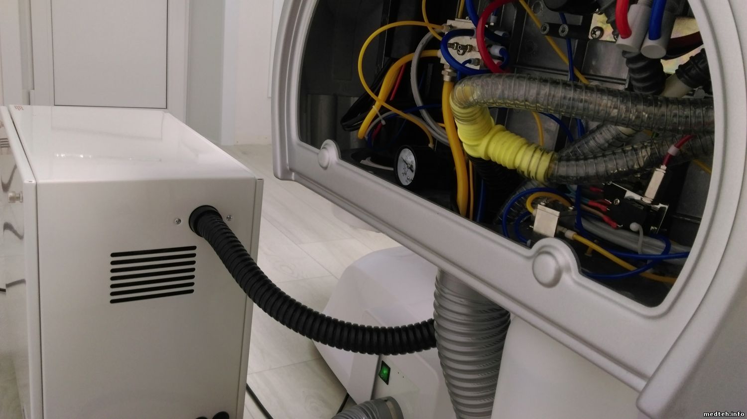

Помогите разобраться: купили Mono-Jet Alpha, подсоединили к Аяксу 11, всё новое, но вот не оправдал ожидания мягко сказать.
Сила всасывания не порадовала, сам Mono-Jet Alpha без подключения, основной шланги тянет нормально, когда подключаешь шланг к шлангам от установки тяга не та уже.
Может дело в тонких шлангах от Аякса, может быть можно туда поставить толстые шланги хотя бы на пылесос.
Подскажите, кто что думает.

IGR,
Штатный шланг пылесоса Ф17 мм слюноотсоса Ф11 мм, по магистрали не должно быть резких поворотов с малыми радиусами.
а еще я думаю, что если вы выложите фотографии того как подключили прибор и фотографии шлангов и того как они проложены, то, возможно, появятся еще какие то мысли.

Вот такие фото есть:
https://www.medteh.info/_fr/89/6984065.jpg
https://www.medteh.info/_fr/89/1385672.jpg
https://www.medteh.info/_fr/89/5841485.jpg
https://www.medteh.info/_fr/89/0787282.jpg
Продавец сказал. что заказал блок фильтров под более толстые шланги. Ждать 2-а мес.
МастерБакуДата: Пятница, 12.Окт.2018, 23:13 | Сообщение # 66
IGR, меняйте шланги .
сетки надо мыть каждый день . неиспользуемый шланг - закрыть . сетки в самом деле мелковаты . проверьте фильтр на входе бачка.

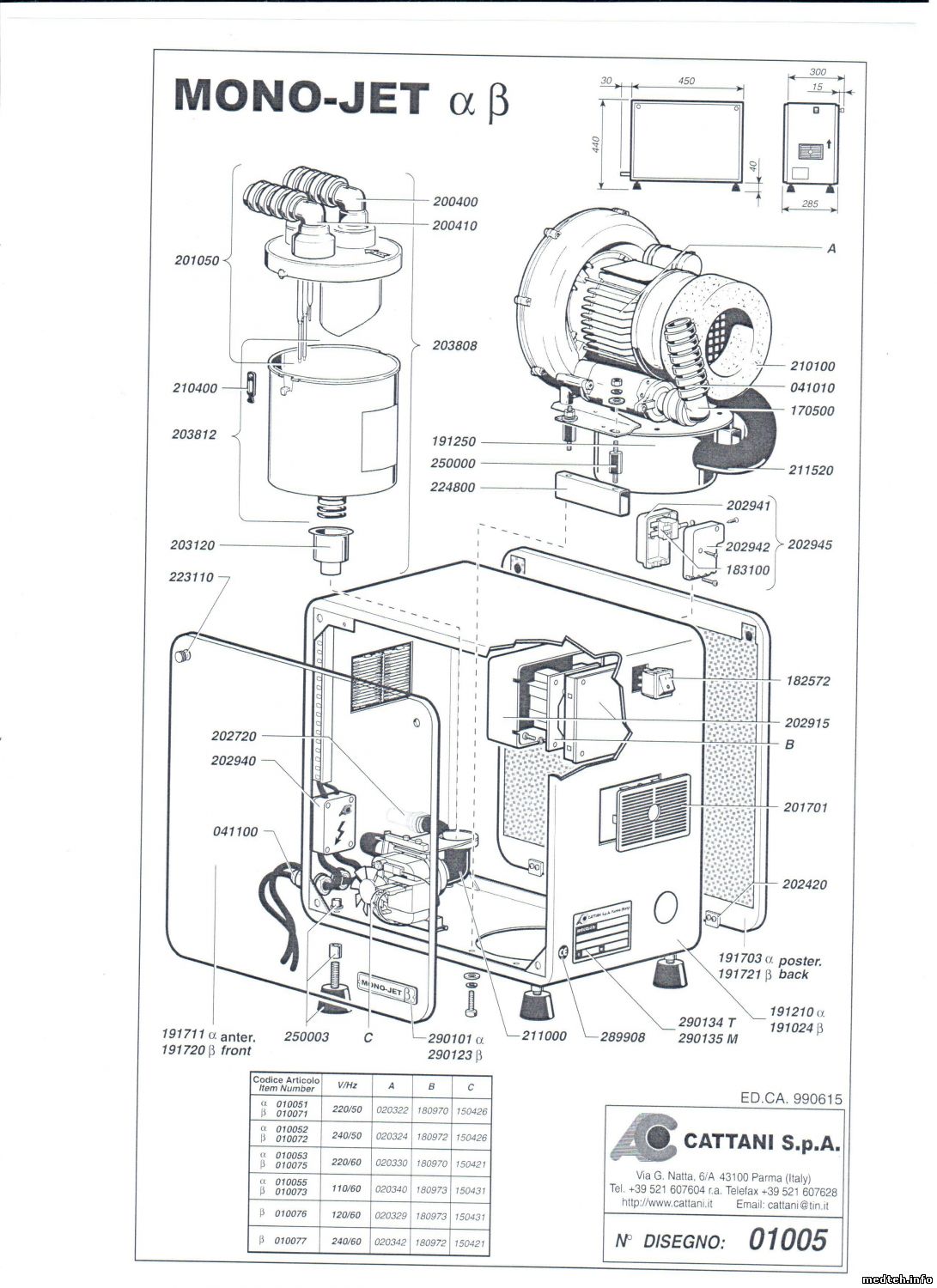

Это была лёгкая ирония. Двумя сообщениями выше автор спрашивал: нужно ли подключать к воде Mono-Jet, вот я и не сдержался.
А вот тут стоило бы пояснить, что на фото изображена оригинальная запчасть Cattani. Что-то типа, аспирационный блок для Mono-Jet-а. То есть, эту штуку можно купить отдельно и на любую установку прикрутить. Это я к тому, что если на более толстых шлангах тоже будет плохое вставывание, то можно использовать такую запчасть как последний вариант.
goscha-belДата: Суббота, 13.Окт.2018, 12:03 | Сообщение # 68
сетки надо мыть каждый день.
200% правильно!
Что же касается родных шлангов, то они должны быть просто чистыми.
Работали у меня в одной клинике "Моно-джеты" на "Аяксах" очень даже хорошо. Главное, чтобы ВЕСЬ тракт регулярно (в конце смены) чистился yes
