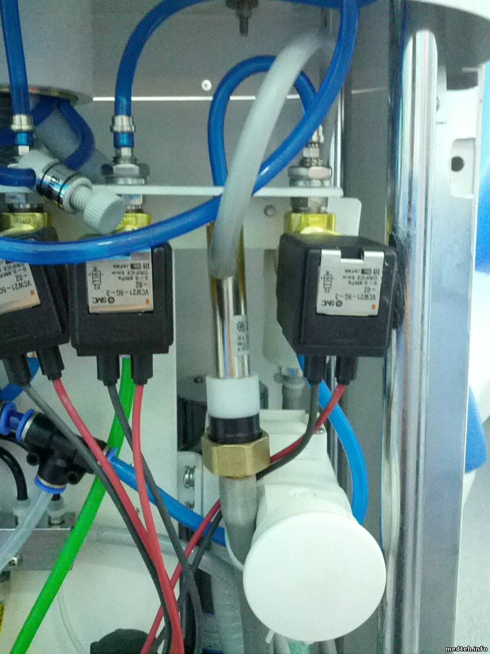

Переделка эжекторного слюноотсоса в воздушно-вакуумный
ustarДата: Пятница, 31.Янв.2014, 12:58 | Сообщение # 1
У вас сообщений: 278
деревня
У темы такое технически безграмотное название, потому что её автор абсолютно не имеет понятия об эжекции и её физических основах!
Из-за слабого давления воды на установке, слюноотсос практически не работал. Пришлось переделать. Врезался в трубу (воздух), которая идёт на пылесос. Поставил тройник, и теперь слюноотсос и пылесос на воздухе.
У меня вопрос: может ли это привести к разрушению мембраны?
Ведь может она рассчитана на подачу воды, а я туда воздух под давлением.
Компрессор на установку стоит один - WU WEI COMPRESSOR 70.

Если Вы про мембрану, которая стоит в клапане, который подключал воду на эжектор, то с ней ничего не случится, а вот компрессор, если качает меньше 100 л/мин, скоро может помереть, особливо китайский.

если этот - то ничего ему не будет если доработать эжектор - уменьшить вставкой диаметр сопла несущей среды.( вдвое ).

Сопло на водяном больше чем на воздушном. При такой переделке необходимо уменьшать диаметр, т.к. будет повышенный расход воздуха и повышенная нагрузка на компрессор.

теперь одноразовый стакан с водой слюноотсос тянет за 8-10 сек.
спасибо за вышеизложенное всем. как я понял лучше принять меры чтобы компрессор не перегрелся. еще немного уменьшить поток воздуха.
и еще. как нужно правильно написать.когда аспирация идет на воздухе или на воде.

Аспирация идёт по-любому за счёт разряжения, а вот создаётся он либо каким-то вакуумным насосом, либо эжекторным насосом (закон Бернулли), причём последний может работать или от воды, или от воздуха. bye2
это не показатель
слюна не вода , вязкость больше
во рту столько жидкости нет , половина щелей будут сосать воздух
проверять надо прикоснувшись к воде одной-двумя щелями . и прикручивать воздух до тех пор пока врач не взмолится.

по разному бывает,приходилось даже,на новой установке,менять один эжектор на другой т.к. даже при давлении воды 6 атм,он еле сосал и давление при работе падало до 2атм такой расход был,поставил другой который при 3 атм отлично работает он аж загудел так сосал.Понятно,что там еще и с системой подачи воды похоже проблемы,раз падение было с 6 атм до 2 атм где то редуктор шалит или вентель прикручен и напора нет доктор лиш развел руками,предложил позвать грамотного сантехника.При малом давлении воды можно еще ставить поточный насос он поднимает давления на 1 атм и имеет малые размеры.А на Аяксе подключал воздух вместо воды прикручивал шланг воздуха,но это по желанию доктора,я его отговаривал,предлогал от Гнатуса инжектор поставить,не захотел :unknown:На новом Меркурии еще приходилось раз менять там стоял на воду такой же,как на пылесос и то же сосал только на огромном давлении.
по-моему, насколько я помню на глаз, это много, в смысле, должен тянуть быстрее, надо будет засечь.

очень часто - засорение входного фильтра на воде.

Для проверки работоспособности слюноотсоса делают мыльный раствор похожий по консистенции на слюну и проверяют. Мы так на заводе в лаборатории делали. Только надо использовать хоз. мыло.

Неоднократно менял водяные эжекторы слюноотсосов на различных установках(Premier,Siger,Azimut).Арматура подключения (клапан)остается родной просто переключается на воздух при помощи тройника(на снимке видно).Расход воздуха на эжектор регулировал прижимая шланг подачи аквариумным пережимом.На снимке отсутствует.Эжектор от хирановских установок.Заказывали в красноярском КОНТАКТе.Тройники на Ebay.Тянет нормально и пока,за четыре года,претензий не было.Процедура практически поставлена на поток.Компрессор конечно нагружает и если он не оборудован осушителем то вода в пневматике становится проблемой.Обязательно информирую клиента об этом.Очень часто в кабинетах с перечисленными выше установками персонал вместо слюноотсосов использует более производительные пылесосы,а однажды была установка с целенаправленно установленным ,вместо водяного эжектора,эжектором пылесоса! Соответственно внутри гидроблока все было равномерно покрыто счастливой биологией.(причину могу обьяснить популярно).

Yulana34, конструкция эжектора пылесоса такова,что воздух,после сепарации увлеченных засасываемых потоком частиц,через дополнительную трубку сбрасывается в атмосферу иначе система будет работать создавая подпор в линии канализации. В некоторых премьерах эта трубка выводилась в специальный уловитель под гидро блоком ,а в некоторых засовывалась просто куда придется , например в стойку светильника дабы сделать трубку длиннее и засунуть ее повыше.При работе с пылью при обточке зуба или парами хим реагентов конструкция справляется с отведением их в канализацию и воздух частично сбрасывается в полость гидро блока ,а частично через воздушник коллектора канализации на выходе с установки. Если же врач,польстившись на высокую производительность,начинает собирать слюну пылесосом то происходит вспенивание последней в сепараторе эжектора и сброс пены с воздухом внутрь гидро блока,а там ,тепло,темно и теперь еще и влажно. Зарождается жизнь.Враждебная.

V_A_S_H, у нас все китайские машины приходят с тремя шлангами эвакуации : с плевашки , с водяного эжектора и с воздушного. линия канализации должна обеспечивать свободный исход воздуха . при невозможности применяется специальный коллектор с воздушкой , либо кусок шланга , вставленный и загермертизированный с тремя другими.
Типичная картина в дентсане
И каттани, который сбрасывает воздух в кабинет biggrin
лучшая доработка системы сакшина в китайце:
переключить шланг слюноотсоса на пылесос
включить постоянно режим "обточка с водой"
скоммутировать вторую педаль ( подача спрея) на управление пылесосом.

Выше Вы писали,чтобы доработать эжектор с воды на воздух,нужно уменьшить сопло. Каким образом это сделать и какой должен быть внутренний диаметр сопла под воздух. Просто у знакомого доктора две установки Фона 1000, кто то переделал с воды на воздух,эжектор оставил тот же, компрессор бедный умирает,тот что шел в комплекте с установкой,он не останавливается. Стоит китаец, производительность порядка 60 литров, 35 литров ресивер. Им скоро придет конец. Уже раз менял гильзы и поршневые кольца. И как потом отрегулировать давление оптимальное на эжектор,чтобы была и производительность СО и расход воздуха уменьшить?

впресовать втулку , диаметр отв 0.6. наружный - под ваше отв . может подойти кусочек медной трубки

Даже если вы уменьшите сопло, это не предотвратит смерть компрессора, для турбины необходимо от 30 литров воздуха. У вас 2 машины, отсюда вывод: весь воздух они уже съели. Слюник тянет в лучшем случае литров 70, китайский в районе 100.

Yulana34, компрессора стоят на каждой установке свой. Если бы СО работали от воды,я думаю хватало бы производительности. Может посоветуйте хороший эжектор от воды,чтобы заменить. Давление воды порядка 4 АТМ. unknown

МастерБаку, а как потом отрегулировать давление на входе эжектора, подобрать оптимальное,может есть какая методика!?
Yulana34, сколько мне попадались китайцы Сигер, Азимут, Фона они все с водяным отсосом, пылесос воздушный. Так как в комплекте с ними идут компрессора с поизв. 60-65 л/мин.
Учиться никогда не поздно!!
medtech_krskДата: Четверг, 02.Авг.2018, 16:58 | Сообщение # 40
У вас сообщений: 291
Вы ошибаетесь насчет фоны. ставим их очень давно, никогда не было в штатной комплектации слюноотсоса работающего на воде, только на воздухе. так что у вас скорее всего все штатное стоит, просто не вытягивают компрессора.
И да, специально разбирал водный эжектор с китайской установки Pragmatiq и воздушный эжектор слюноотсоса Fona, чтобы посмотреть размеры отверстий там и там- практически одинаковые.
На эжекторе Гнатуса раза в два диаметр отверстия меньше.
