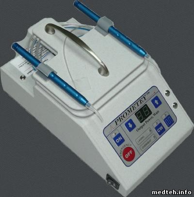

Лазерный аппарат "Прометей ТМ"

seabeeДата: Среда, 09.Июл.2014, 14:32 | Сообщение # 4
У вас сообщений: 1318
На новом аппарате пережигается кончик световолокна.Жгёт десну.
На старом такого нет.Что настроен на большую мощность и хорошо и плохо.
Расход световодов будет больше.
По сравнению со старым Prometey, на новом выше частота в импульсно-переодическом режиме.
Соответственно и выше мощность в 3 раза. Сравнивали по прожиганию плёнки.
Может кто подскажет, как проверить его параметры?
Сообщение отредактировал seabee - Четверг, 10.Июл.2014, 11:56
Yulana34Дата: Четверг, 10.Июл.2014, 21:10 | Сообщение # 5
Здесь важна не только частота, но и скважность, поэтому не факт, что мощность выше из за этого.
Цитата seabee ()
На новом аппарате пережигается кончик световолокна. Жгёт десну.
Какова длинна волны на старом и на новом? Обычно, чем ниже длинна волны, тем "жестче" аппарат ведёт себя с мягкими тканями. А у аппарата есть плавные настройки или тупо стандартные программы для "чайников"? На сайте кроме видео ничего нашёл. Если есть плавные настройки, то доктору надо просто подумать головой. Например, на Wisere для того, чтобы перейти к расширенным настройкам нужна помощь "друга". А доктора читать сами не хотят.

seabeeДата: Пятница, 11.Июл.2014, 07:00 | Сообщение # 6
Аппараты одинаковой марки - Prometey. А также одинаковые световоды.
По паспорту нет расширенных настроек. Может наоборот - на старом мощность упала.
Сообщение отредактировал seabee - Пятница, 11.Июл.2014, 07:01
МВРДата: Пятница, 11.Июл.2014, 08:47 | Сообщение # 7
Лазер, о котором речь, наверняка, полупроводниковый, у которого длина волны лазерного излучения постоянна, мощность импульса (энергия излучения) тоже постоянна - для получения нужной выходной (эффективной) мощности излучения регулируется частота повторения импульсов: чем больше частота - тем выше средняя мощность лазерного излучения в пределах технических характеристик ап-та ... Для охлаждения лазерных излучателей, большой мощности (средняя мощность в ваттах /не путать с низкоинтенсивными - для физиотерапевтических аппаратов, где средняя мощность - в милливаттах/) нужно время, для этого технически задаётся неизменяемая минимальная повторяемость (скважность) серии импульсов ...
Выходной торец энерговода (называют: "световод", т.к. действуют законы оптики, а его торец по-простому: "кончик световода") никогда не обгорает - на нём просто образуется нагар, в данном случае, органических тканей, особенно при неумелой работе с лазерным аппаратом. Который вместе с концом (кончиком) защитной оболочки световода разогревается лазерной энергией до яркого свечения, что не позволяет продолжать нормальную медицинскую манипуляцию, поэтому и приходится обламывать "кончик" световода. И делать это надо крайне умело!!! ...
Технология применения лазерной энергии с использованием гибких световодов (энорговодов) аналогична технологии сварки металлов: это как начинающий сварщик (с его "соплями") в сравнении со сварщиком-паспортистом ... (а "сопляков-хирургов" и прочих "специалистов" от медицины, желающих приобщиться к медицинским технологиям с использованием лазерной энергии, предостаточно ... Совет: пусть сначала учатся /"набивают руку"/ на куске не мороженного, желательно свежего, мяса свинины ...)
Для уменьшения возникновения нагара применяются различные технические ухищрения, которые, конечно же, существенно определяют цену лазерных аппаратов хирургического назначения ...
Что касается энерговодов (световодов), то у них важной характеристикой является максимальная плотность мощности пропускаемой по ним лазерной энергии.

МВРДата: Пятница, 11.Июл.2014, 12:02 | Сообщение # 9
Цитата 77777 ()
Для обрезки обгоревшего кончика ...
Приспособление нужно для обрезки защитной оболочки и лёгкой насечки верхнего стеклянного слоя световода (это аналогично резке листового стекла), а остальные стеклянные слои просто резким осевым натяжением обламывают, но ни в коем случае не режут!!! Иначе не получится плоский и ровный перпендикулярный оси световода выходной торец!
Только плоский выходной торец позволяет не рассеиваться лазерной энергии на выходе световода. Т.е. сохранять её нужную плотность в месте её воздействия на ткани и уменьшить возможность возникновения нагара ...
Лазерная энергия должна испарять ткани, а не выжигать их, что происходит от крайне разогретого до свечения нагара ... А образующийся лёгкий нагар своевременно удаляется врачом в процессе работы ...
