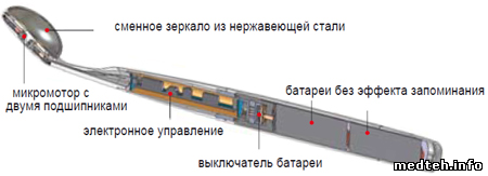

I-Dent EverClear - стоматологическое зеркало, крутится пару секунд и вырубается.
Занимательная штука однако, кому нибудь попадалась? Если ставишь только что снятый с зарядки аккумулятор работает пару минут, если аккумулятор остыл, вырубается сразу.

МастерБакуДата: Четверг, 03.Апр.2014, 22:56 | Сообщение # 8
слыхал про такое. незаменимая весчь при работе с микроскопом , но не видел - в республике ни одного микроскопа в работе нет , только у нас в магазине лейка стоит.
Цитата Yulana34 ()
Из документов одна картинка
вот Инструкция по эксплуатации. крутая весчь. я бы не трогал. blush явно доктур кривыми руками что-то сделал. там явно камни сдохли.

bigДата: Четверг, 03.Апр.2014, 23:30 | Сообщение # 17
Yulana34, если правильно понял, в комплекте два аккумулятора.
Оба ведут себя одинаково ?
Доктор выполняет требования по смазке подшипников ?
Может быть, просто ресурс исчерпан ?
Здесь об этом тоже пишут.

bigДата: Пятница, 04.Апр.2014, 00:27 | Сообщение # 23
Цитата Yulana34 ()
Старый комплект вообще не заряжается.
Значит, можно их попытаться "расковырять".
Возможно, внутри стандартные аккумуляторы.
