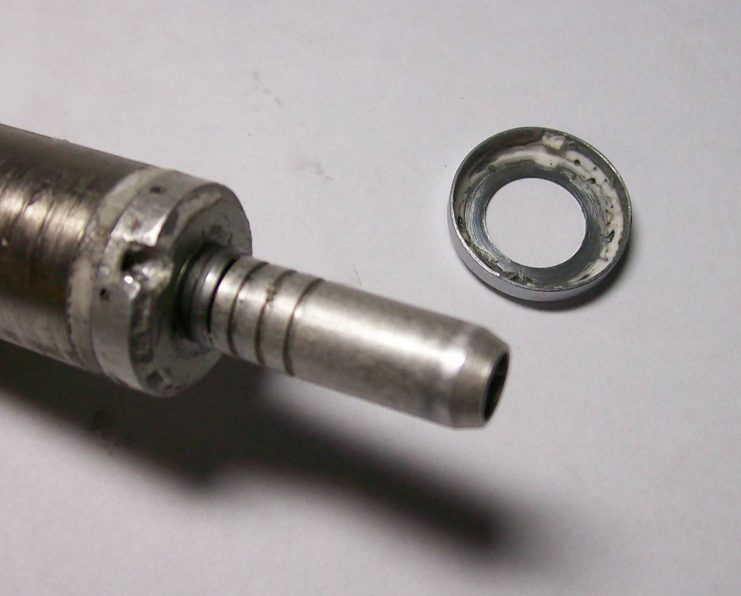

Уважаемые коллеги!
У кого имеется практический опыт разборки этого чуда техники. Стыдно признаться, но для замены подшипников не пойму как снимается передняя часть (по другому, нет доступа расшплинтовать вилку и вытянуть ротор).
Заранее спасибо!

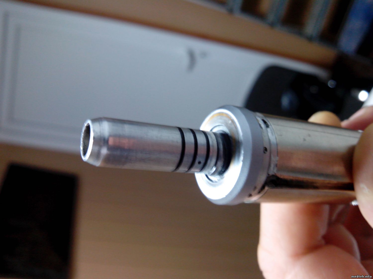

alex722Дата: Понедельник, 05.Май.2014, 21:39 | Сообщение # 15
Киров
Разве можно спаивать ламели коллектора ?!! Получаются короткозамкнутые обмотки а следовательно: нагрев и потеря мощности.
По Сообщению №1: Передняя крышечка,так же как и наружный цилиндр, приклеена на герметик (Казанский,автомобильный,полусиликоновый)
При разборке она просто с усилием стягивается вперёд.
А вообще,переборка ДП-5 -не благодарное и трудоёмкое дело.

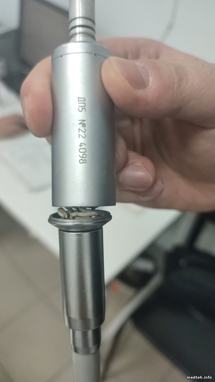

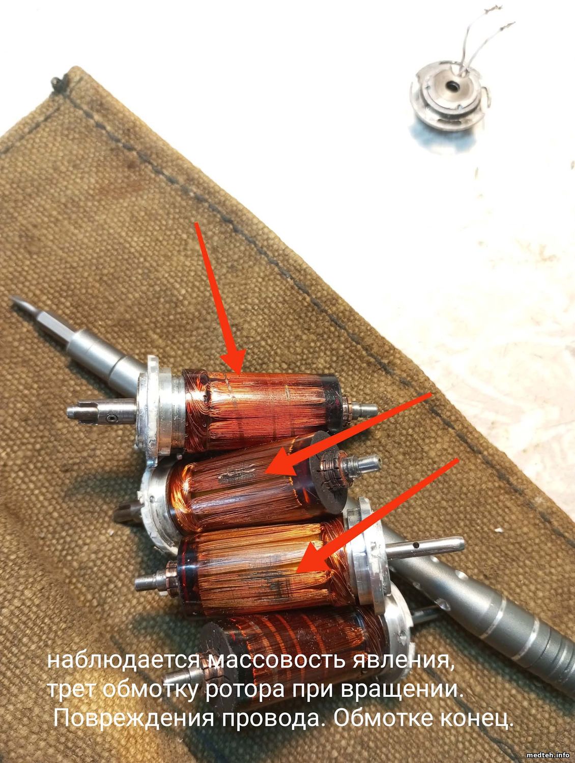

OSB9311Дата: Пятница, 22.Дек.2023, 12:41 | Сообщение # 36
Начинающий
alex722, здравствуйте.
Вы уже разбирали такой микроэлектромотор.
Вопрос в следующем: в случае данной поломки какие варианты есть?
Yulana34Дата: Пятница, 22.Дек.2023, 17:57 | Сообщение # 37
В вашем случае отнести туда https://medtorgplus.ru/contact-us/
UBelyaevДата: Четверг, 28.Дек.2023, 14:55 | Сообщение # 38
Севастополь
А что такое там случилось? Проводник в обрыве?
Ничего сложного, запаяться можно. Два проводничка, там соединены, на пайке.

Вот другие проблемы с этими моторами. Трёт обмотку, причём в одном месте, похоже, там небольшая выпуклость при изготовлении.
