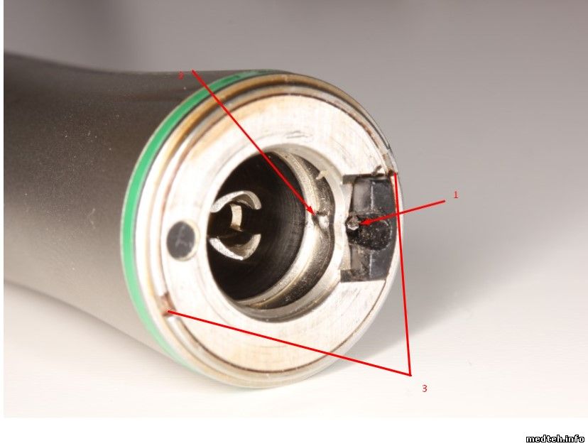

Получил данный наконечник в сервис NSK Ti-Max X-SG20L
Пытался в начале открутить кольцо N3 и заметил что что-то стопорит и потом заметил что сначала нужно открутить шпиндель N1. но никак не идет. Смазал спреем думал поможет но ни в какую не идет. После долгих попыток раскрутить шпиндель заметил деформирование внутреннего корпуса и не пойму, это из за моей вины или он так поступил (скорее всего не важно потому что по-любому надо исправить).
1) Посоветуйте как можно открутить шпиндель чтобы не пришлось заказывать новый.
2) Чем посоветуйте выпрямить деформированный корпус?
PS Надеюсь поможете так как я вам не конкурент так как нахожусь в Европе и если кому надо могу помочь с запчастями для наконечников с отправкой по всем страннам СНГ.
