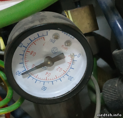

DangerДата: Понедельник, 10.Дек.2018, 22:15 | Сообщение # 1039
У вас сообщений: 194
врач стоматолог
Павлоград
Цитата medtech_krsk ()
верните по гарантии
подскажите неправильным давление можно испортить подшибник генератора? скажем,если мало или много на генератор это влияет?
Вызвал тезника он мне на установке поднял давление. Попросил на шланге проверить, он сказал что нет такого манометра да и не надо если есть на установке... я так понимаю что на шланге надо было тоже/
Это давление когда мне выставили.
Я потом сдул весь воздух и когда компрессор набрал то было на деление больше.

77777Дата: Понедельник, 10.Дек.2018, 23:00 | Сообщение # 1040
У вас сообщений: 139
наблюдатель
там нет подшипника , крутится на игле .
Цитата Danger ()
если мало
- не крутится
Цитата Danger ()
много
- стопорится
давление выставлено (?) не там и не правильно .
судя по фото - какоето словацкое дерьмо .
