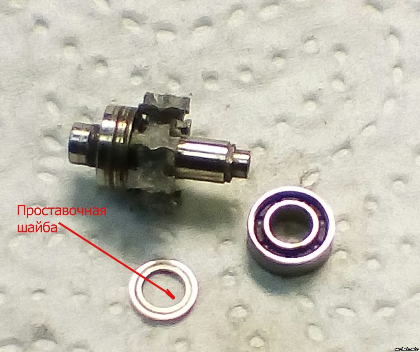

Делал сегодня NSK PANA-Air... Устал...
Подшипники Myonic поставил, по закручивании крышки зажимает.
Пришлось прокладку-шайбу из картриджа убрать.
Дурдом какой-то, а не наконечник.
У кого какие 'воспоминания" о нём?
МастерБакуДата: Вторник, 15.Май.2018, 23:55 | Сообщение # 922
оригинал ? или китайская реплика
Цитата Una ()
прокладку-шайбу
или демферную шайбу ?
бывают шайбы м крыльчаткой и подшипниками ( полезные шайбочки )
astraДата: Среда, 16.Май.2018, 09:50 | Сообщение # 923
У вас сообщений: 364
Скорее всего высота ваших подшипников 2,78 мм. а у NSK 2,38 мм.
astraДата: Среда, 16.Май.2018, 11:05 | Сообщение # 924
На старых наконечниках NSK(Pana Air), применялись такие шайбы их толщина 0,4 мм. 2,78-2,38=0,4 мм.

UnaДата: Среда, 16.Май.2018, 11:41 | Сообщение # 925
У вас сообщений: 366
Нет, ребята.
Я низкий и высокий дюймовые подшипники ещё в состоянии различить :)
А вот наличие или отсутствие зашитной шайбы самого подшипника может играть роль.
astraДата: Среда, 16.Май.2018, 11:47 | Сообщение # 926
И какую же?
UnaДата: Среда, 16.Май.2018, 11:51 | Сообщение # 927
Конструкция картриджа такова, что спереди имеется небольшая цилиндрическая деталь, которая одевается на ось-втулку. Эта деталь при использовании "родных" подшипников садится ровно, а при использовании иных- упирается в зашитную шайбу подшипника и при затягивании крышки подшипники зажимает.
astraДата: Среда, 16.Май.2018, 11:58 | Сообщение # 928
Понятно, но лучше с фото. Защитные шайбы легко снимаются.
Сообщение отредактировал astra - Среда, 16.Май.2018, 12:18
UnaДата: Среда, 16.Май.2018, 12:04 | Сообщение # 929
Фото уж нет возможность сделать. Наконечник уже в работе.
Просто интересно, сталкивался ли кто-нибудь с такой проблемой?
Если бы российские ставил- можно было ьы списать на неточность размеров.
Но мионик вполне стабильны по размерам.
Однако, хорошо, что такие дурацкие картриджи теперь мало встречаются.

МастерБакуДата: Среда, 16.Май.2018, 22:46 | Сообщение # 931
Цитата Prohorov_1971 ()
Есть подшипники DR83A2L размеры 2,350х5,500х2
и куда такие идут ?
воздушный замок.
ну и не ставьте эту деталь - без неё лучше работает .
