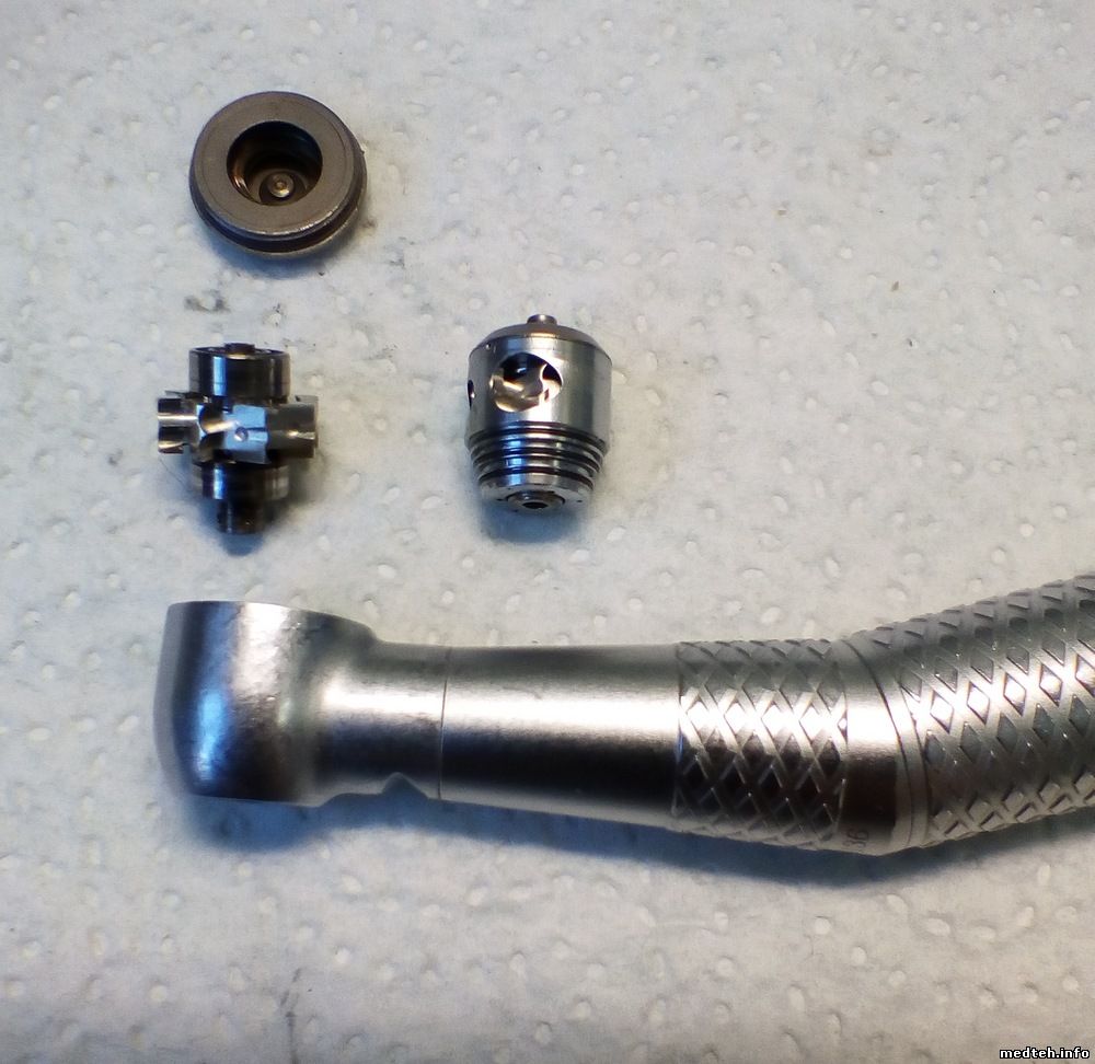

astraДата: Понедельник, 05.Мар.2018, 15:33 | Сообщение # 864
У вас сообщений: 364
[b]
Цитата viktor_ev ()
Да какая разница, как это назвать
Есть разница. Если бы они 100% копировали,то и слава богу. Тогда бы
Цитата viktor_ev ()
в хорошую китайскую подделку (копию) нскашного турбинного наконечника, поставить не оригинальный, немецкий, хороший, ремонтнопригодный ротор, то это гораздо выгоднее
Я говорю о тех подделках в которые
ну ни как не подходит. Вот не самая грубая подделка (других сейчас нет под рукой), немецкому ротору в ней будет "неуютно". Придётся дорабатывать напильником.

МастерБакуДата: Понедельник, 05.Мар.2018, 15:41 | Сообщение # 865
и что где ?
astraДата: Понедельник, 05.Мар.2018, 16:07 | Сообщение # 866
и что где ?
Оригинальный наконечник сверху, а ротор справа.
astraДата: Понедельник, 05.Мар.2018, 16:16 | Сообщение # 867
Ну или как в такую "Копию" запихнуть картридж пусть даже не оригинальный, хороший, немецкий. Если они отличаются как небо и земля. unknown
viktor_evДата: Понедельник, 05.Мар.2018, 17:12 | Сообщение # 868
У вас сообщений: 648
astra,
Не нужно крайностей. Я говорил в хорошую подделку, а не во всякое барахло.
