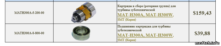

Приветствую уважаемые коллеги, интересует вопрос, доводилось ли кому-нибудь из вас, заниматься ремонтом з/т турбины Marathon MAT-300, а именно менять подшипники на роторе? Какие размеры подшипников? Похоже они дюймовые, у меня получилось 3.96х7.95х3.175. Может подскажите где их приобрести?
Сообщение отредактировал rozzi70 - Четверг, 19.Апр.2018, 18:02
medtech_krskДата: Четверг, 19.Апр.2018, 19:31 | Сообщение # 914
У вас сообщений: 291
Дентал Ист завозит Маратоны. наверное, должны помочь.
МастерБакуДата: Четверг, 19.Апр.2018, 19:56 | Сообщение # 915
http://evidentos.ru/zubotex....page=12
отсюда http://docplayer.ru/4256133....ya.html

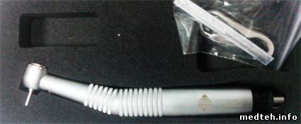

Здравствуйте коллеги, подскажите пожалуйста, как разобрать турбинный наконечник dentstal, хочу заменить лампочку.
МастерБакуДата: Четверг, 03.Май.2018, 21:48 | Сообщение # 917
нужно фото высокого разрешения в фокусе . эти китайцы не особо заботятся о возможности ремонта . и там не лампочка . если корпус из двух половинок - оно откручивается - на локтайте (типа) с помошью спецзажимов. если цельный - всё вытаскивается через зад - как обычно у китайцев . biggrin
это про наконечник с генератором. какой у вас - unknown
и да , инженер , с такими вопросами - нам не коллега ,
