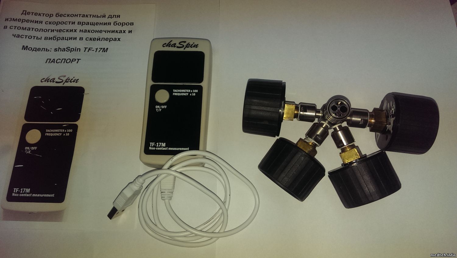

А что показывает тахометр на паспортном давлении?
Недавно принесли по гарантии наконечник Микроновский с жалобой на то что не развивает скорость. На паспортном давлении выдавал 9 тыс. об. где то и совсем не было давления на обратном воздухе. разобрал- оказалось в канале обратного воздуха какая-то "стружка". Убрал- заработало.
Это я к тому что вам стоит проверить обратку. Причем, скорее всего на установке, если у вас несколько наконечников с одинаковыми симптомами.

medtech_krsk, к сожалению у меня нет тахометра (что он из себя представляет?), но ставят другие наконечники,проблем нет,поэтому обратка на рукаве впорядке. При разборке и чистке наконечников,всегда продувают все каналы воды и воздуха,так как тоже бывает что то попадает в каналы. Я замечал,после смазки и продувки наконечника,через кнопку пузырится масло,пропускает кнопка,может герметизация нарушена и часть воздуха выходит не через выходной канал!? unknown

bektyishДата: Пятница, 17.Авг.2018, 15:16 | Сообщение # 993
vev1974, что за наконечники ? В моей поликлинике ортопеды ( в возрасте ) не могут работать наконечниками с кнопкой , только с фрикционными , а лечебники ими довольны . Есть масса нюансов , например - разным наконечникам нужно разное давление ( одни работают при 2,4 АТМ , другим и 3,2 норма ) и тд .
проходной манометр
https://www.aldera.ru/upload....273.jpg
Сообщение отредактировал bektyish - Пятница, 17.Авг.2018, 15:19
bektyishДата: Пятница, 17.Авг.2018, 15:20 | Сообщение # 994
ещё лучше
http://aldent.su/multi-manometr
medtech_krskДата: Пятница, 17.Авг.2018, 15:28 | Сообщение # 995
У вас сообщений: 291
в качестве рекламы, саморекламы, небольшого ликбеза ( нужное подчеркнуть)
