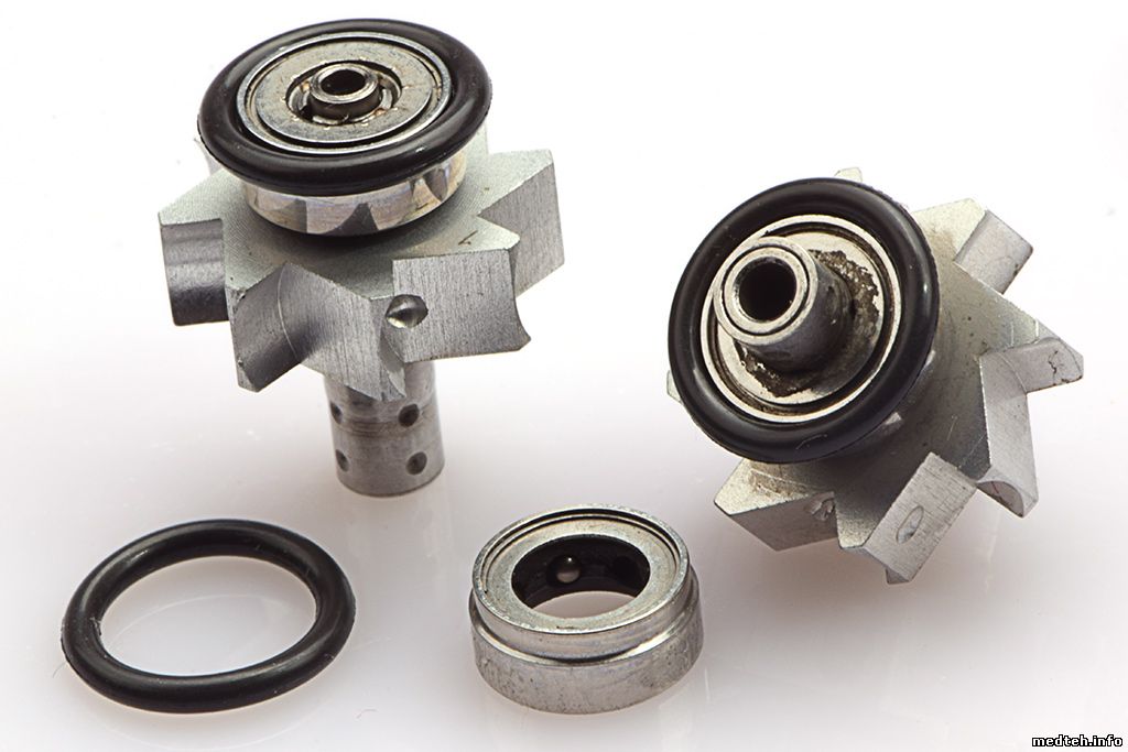

viktor_evДата: Суббота, 06.Май.2017, 22:03 | Сообщение # 761
У вас сообщений: 648
МастерБаку,
я про эти пазы ! не надо мутить
Это не пазы на крыльчатке, а выступ. Да ладно. Я забыл что вы не русский. Прощаю.

РуприхтДата: Суббота, 06.Май.2017, 22:42 | Сообщение # 763
У вас сообщений: 30
Цитата viktor_ev ()
Посадочное место подшипника в головке турбинного наконечника, никак не может износиться т.к. наружная обойма подшипника находится в демпферном кольце, которое просто меняется и предотвращает износ корпуса головки наконечника.
Тут я, не соглашусь. На наружной обойме подшипника есть выемка куда садится заподлицо демпферное кольцо из резины. При сдвиге подшипника вперед уже могут быть варианты с износом. Даже если использовать оправку. Всё это конечно же относится к дорогим турбинам и дорогим роторам. На бюджетных роторах согласен с вами.
МастерБакуДата: Суббота, 06.Май.2017, 22:57 | Сообщение # 764

viktor_evДата: Суббота, 06.Май.2017, 23:02 | Сообщение # 765
Руприхт,
Это ни какое не запорное кольцо, а просто демпферное кольцо. Демпферное кольцо садится в посадочное место головки наконечника, а потом в это кольцо садится наружная обойма подшипника. Наружные обоймы подшипников не вращаются и по этому посадочных мест повредить не могут. И если подшипники посажены не до конца или не неправильно, то ротор просто не сможет вращаться и износа никакого не будет.
МастерБакуДата: Суббота, 06.Май.2017, 23:03 | Сообщение # 766
не заподлицо
он не пройдёт вперёд . и вообще внешняя обойма в идеале не касается корпуса головы наконечника . и такие подшипники мало применяются .

РуприхтДата: Суббота, 06.Май.2017, 23:13 | Сообщение # 768
У вас сообщений: 30
что то не стыкуется
Вы определитесь, что нужно растолковать. Если технологические процессы ремонта роторной группы и время ремонта - это одно. Если процессы автоклавирования - это другое.
Во время ремонта я даю ортопеду или полуубитую W&H без света или старинную казанку.
Комплект на смену для 1 кресла состоит из трех турбин и наконечников(умножаем на количество кресел) - для утренней смены автоклавируется с вечера, хранится в шкафу у.ф. Для вечерней смены - автоклавируется в пересменку.
РуприхтДата: Суббота, 06.Май.2017, 23:22 | Сообщение # 769
У вас сообщений: 30
не заподлицо
Хорошо, уговорили - на сотые мм выступает и этими сотыми ложится в свою постель на корпусе головки. Если крыльчатка была сдвинута и не села на то же самое место где была, подшипник сепаратором может задевать. Я, ясно выразился?
МастерБакуДата: Суббота, 06.Май.2017, 23:35 | Сообщение # 770
вам ответили
но иногда вследствие применения некачественной смазки или автоклава ( например дак от сироны) резина дубеет и подшипники быстро сыпятся . также при отсутствии смазки или высокого давления воздуха внешние обоймы перегреваются и резина прилипает к обойме .
Сообщение отредактировал МастерБаку - Суббота, 06.Май.2017, 23:46
РуприхтДата: Суббота, 06.Май.2017, 23:46 | Сообщение # 771
У вас сообщений: 30
МастерБаку - Вы со мной спорите из спортивного интереса?
Вот на этом видео видно, тому кто понимает, что крыльчатку на место не посадили, подшипники тоже.
Как это понятно - это понятно по звуку. Свистеть так ротор не должен.

МастерБакуДата: Суббота, 06.Май.2017, 23:50 | Сообщение # 772
ещё как должен при нарушении балансировки и на дерьмовых подшипниках. моё отношение к этому видео было.
