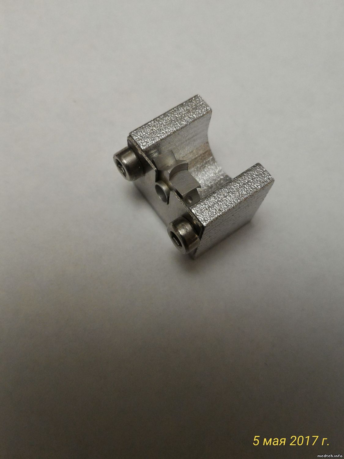

спрашивал как -то у viktor_ev , как обычно - не ответил . я делаю две борозды турбинкой , обжимаю кусачками и на фирменном прессе выпресовываю , положив на втулку.
Yulana34Дата: Четверг, 04.Май.2017, 21:30 | Сообщение # 730
Согласен, только не вижу смысла менять один подшипник.

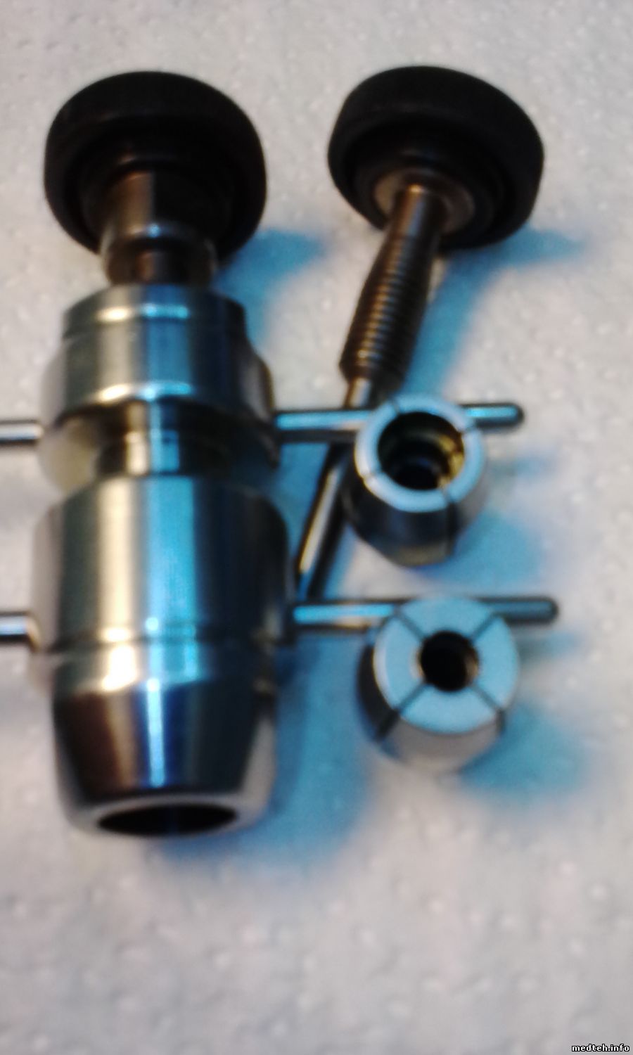

Есть съемник. По моему его на форуме обсуждали. Там одна из цанг как раз под внутреннюю обойму.My WebPage

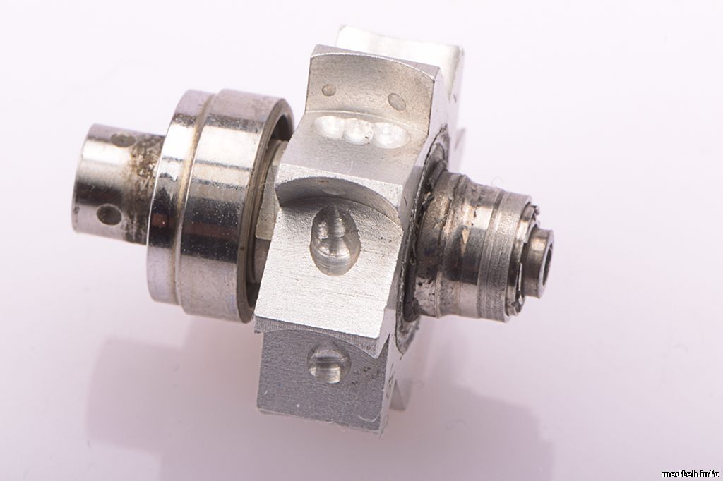

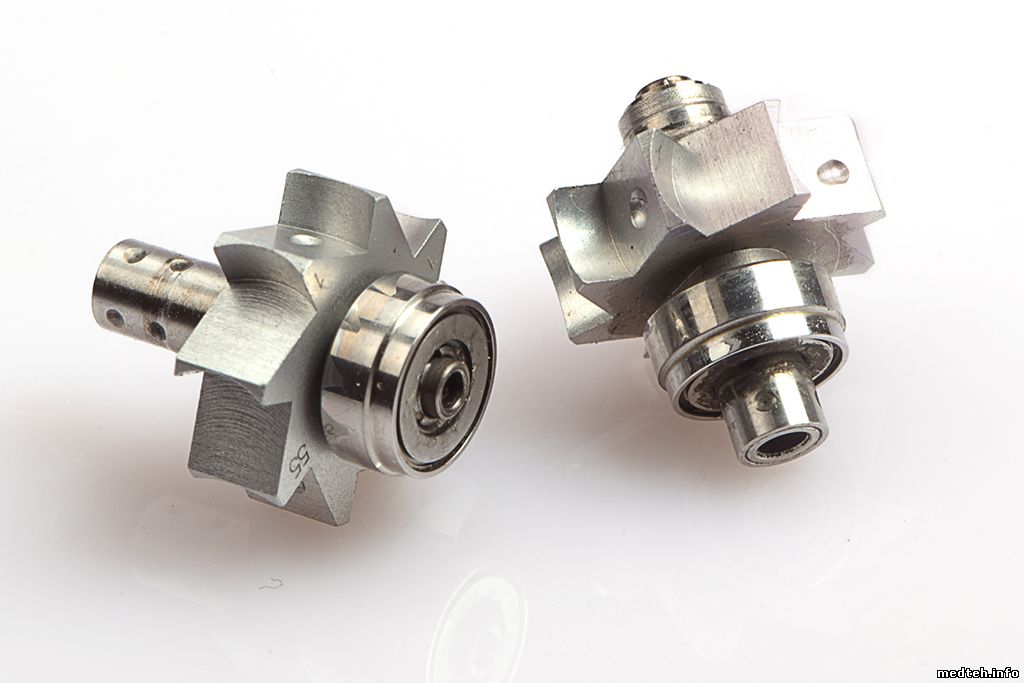

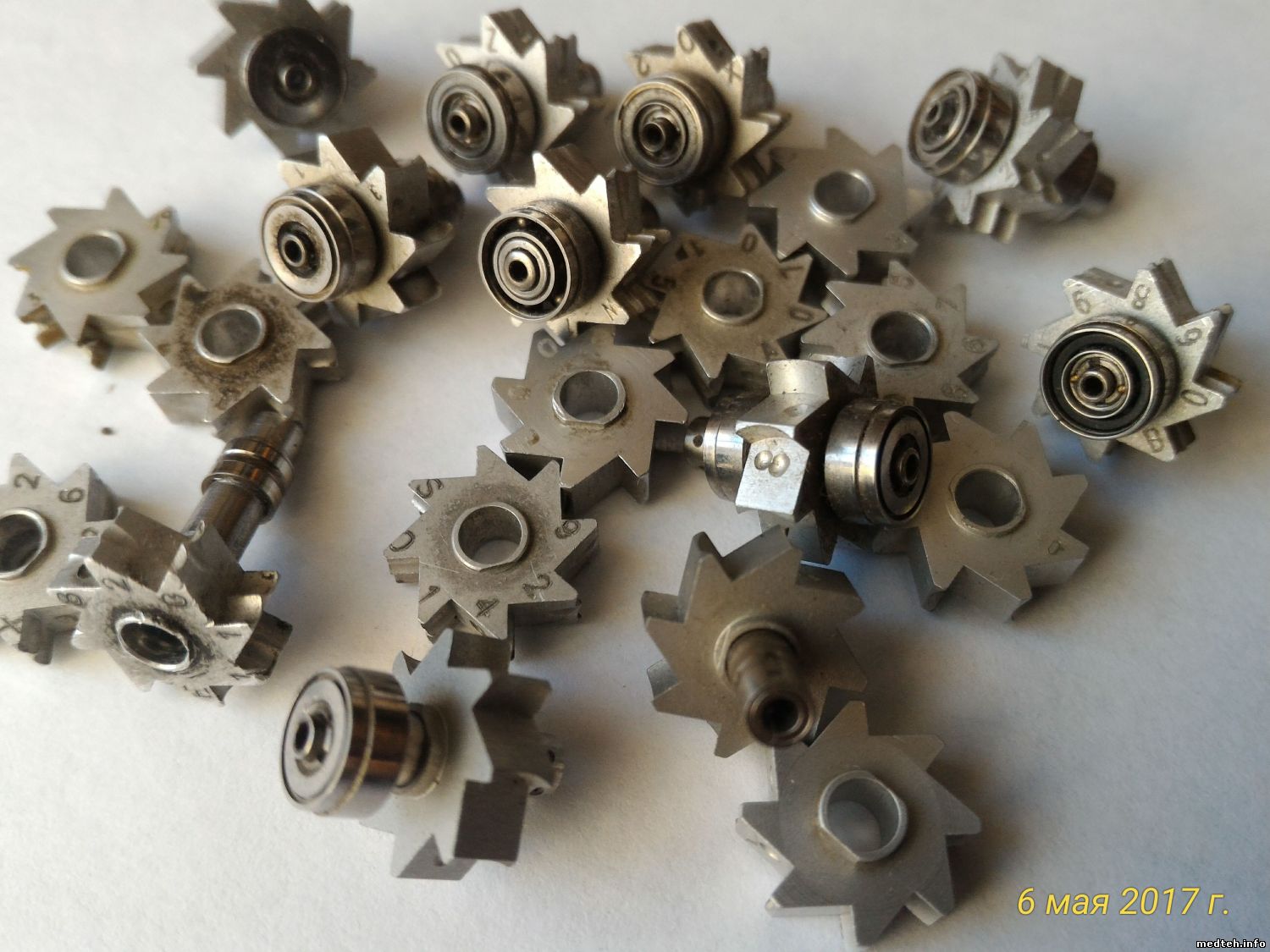

Внутренняя обойма как правило остается у радиально-упорных (angular) подшипников. На фото ближняя цанга под внутреннюю обойму.

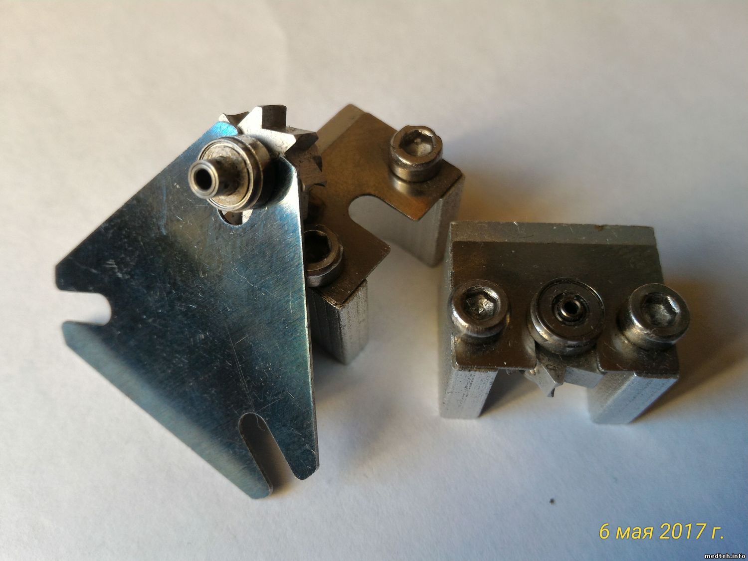

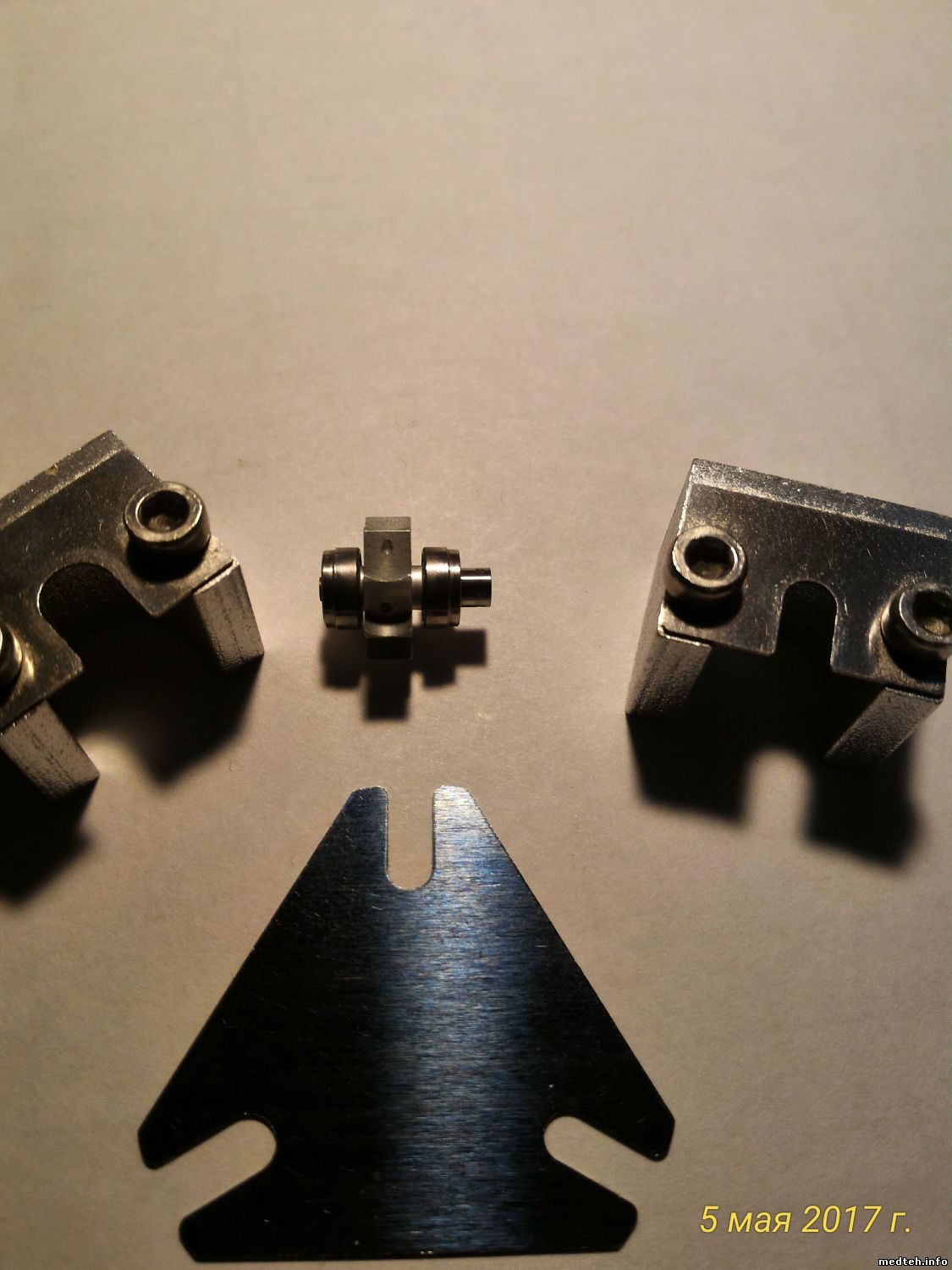

Прежде чем ремонтировать что то, его нужно очистить от грязи и отмыть. После этого, если туда не лазили недоучки плоскогубцами и тисами, вы увидите выступ в крыльчатке сфрезированный с двух сторон. Такая конструкция имеется с двух сторон у фирменной крыльчатки Каво и не только. Это сделано для того, чтобы можно было туда вставить тонкую пластину с разрезом, для снятия подшипника, или как в этом случае, внутренней обоймы. Если это не кавовский ротор, в котором крыльчатка посажена на фиксатор, тем более, на фото видно, что крыльчатка повреждена наружной обоймой разваливающегося подшипника, то и нечего бояться того, чтобы немножко, примерно на 1-1,5 мм. сдвинуть крыльчатку, а вместе с ней сдвинется и внутренняя обойма подшипника. Затем, крыльчатку сдвинуть на место и в образовавшуюся щель, между крыльчаткой в внутренней обоймой подшипника, вставить пластину с прорезью и прессом спрессовать внутреннюю обойму. Это самый не травматичный способ, позволяющий сохранить роторную группу. Во всяком случае, это на много лучше, чем устраивать экзекуцию над ротором плоскогубцами и тисами, как предлагают здесь некоторые.
Этим съемником и другими крутилками ремонтировать роторы нельзя. Они развальцовывают вал и потом, то бор не вставляется, или кнопка цанги вала начинает заедать.

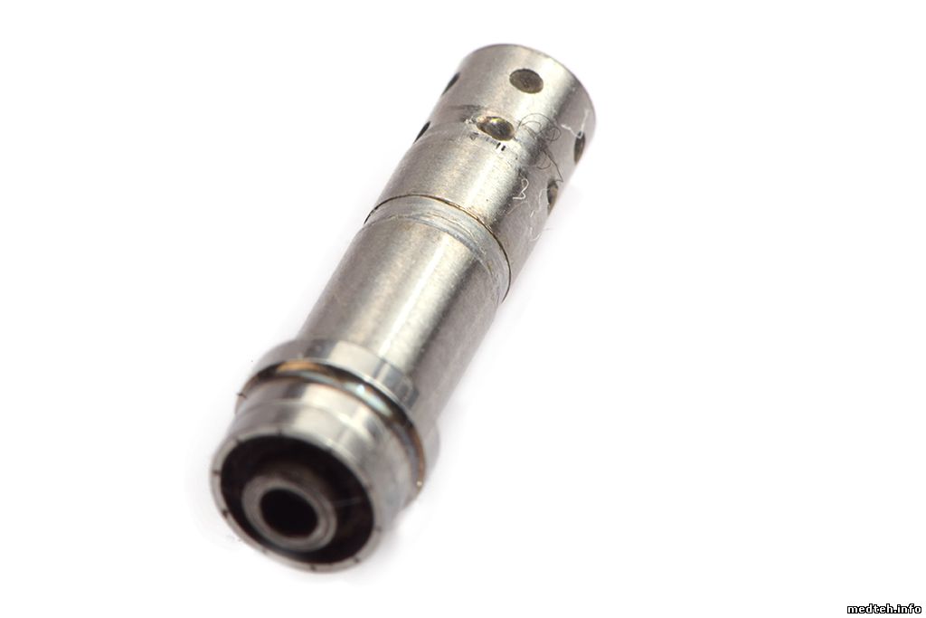

вы сами это пробовали ?
стали бы инженера каво делать вырезы для снятия подшипника , если замена подшипника не предусмотрена?

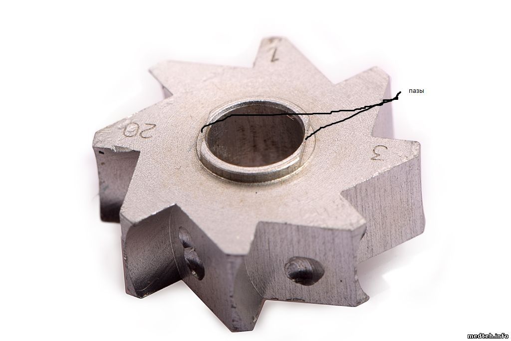

Да, Вы правы - это Kavo. Да, на крыльчатке есть выступы.
На валу есть паз, но роли фиксатора крыльчатки он не выполняет. Двигая крыльчатку - сложно поставить подшипники на место, что приводит к износу или крышки или посадочного места
в головке.
На моем примере выше крыльчатка повреждена с одной стороны подшипником, но ещё в рабочем состоянии цанга, поэтому и спросил.

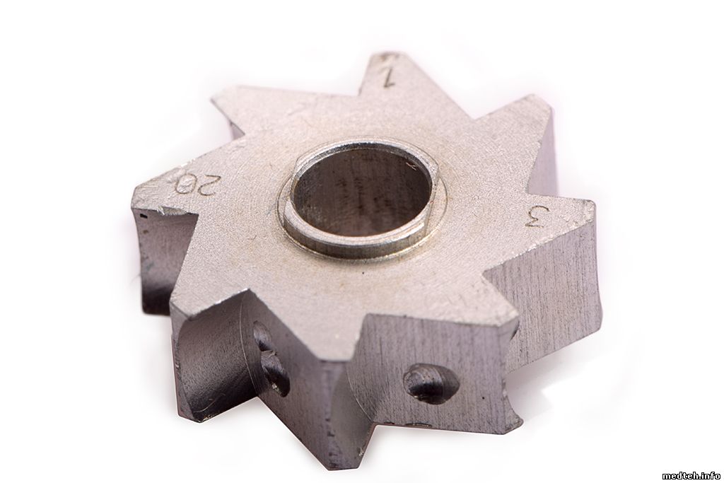

А ведь делали. См. фото. Это фирменные роторы и крыльчатки каво.
Это кавовцы вас так болыванят на своих курсах. Чтобы дураки покупали у них только оригинальное и только кавовское. Я работаю с немцами и они в Германии меняют подшипники за милую душу на всех роторах. WH официалы и в России, и в Австрии, и в Германии тоже меняют подшипники и у них официально есть даже специальные приспособы для этого. Наверное одни только курсанты из Азербайдана не могут понять этого.

И вот еще.

viktor_evДата: Суббота, 06.Май.2017, 21:02 | Сообщение # 756
У вас сообщений: 648
Руприхт,
А ломастер из Баку до сих пор этому не верит и даже кавовских инженеров вспомнил, и продолжает ломать подшипники кусачками и тисами.
Паз как раз и предназначен для фиксации крыльчатки. Он сделан для того, чтобы там оставался лактайт для фиксации после высыхания.
в головке.
Это делается очень легко, если у вас есть пресс для ремонта роторных групп стоматологических наконечников и в котором даже есть специальная оправка для кавовских роторов. При помощи этого пресса, легко выставляется зазор между кнопочной крышкой и валом роторной группы.
Посадочное место подшипника в головке турбинного наконечника, никак не может износиться т.к. наружная обойма подшипника находится в демпферном кольце, которое просто меняется и предотвращает износ корпуса головки наконечника.
Сообщение отредактировал viktor_ev - Суббота, 06.Май.2017, 21:48
МастерБакуДата: Суббота, 06.Май.2017, 21:47 | Сообщение # 757
я не отрицал наличия паза , я отрицал его назначение для съёма подшипников . не надо передёргивать.
Цитата viktor_ev ()
после высыхания
локтайт не высыхает , он полимеризуется от контакта с металлом .
Сообщение отредактировал МастерБаку - Суббота, 06.Май.2017, 21:54
viktor_evДата: Суббота, 06.Май.2017, 21:55 | Сообщение # 758
МастерБаку,
Закусывать нужно и читать внимательней. Паз на валу роторной группы к съему подшипников никакого отношения не имеет.
МастерБакуДата: Суббота, 06.Май.2017, 21:59 | Сообщение # 759
ireful я про эти пазы ! не надо мутить .
viktor_evДата: Суббота, 06.Май.2017, 22:00 | Сообщение # 760
МастерБаку,
Очень важное уточнение!!! Это называется не умер, так сдох. А проще и короче лактайт фиксирует, а как это уже не важно. Главное чтобы крепко.
